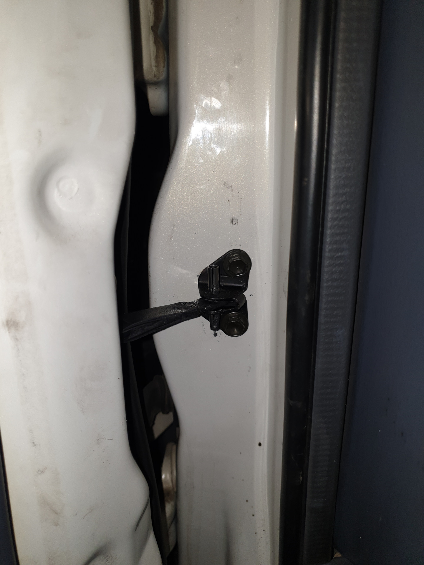

В данной статье хочу рассказать вам об Ремкомплекте ограничителей дверей Unevix.За долгое время пользования своим автомобилем уже давно заметил такую проблему, что родные ограничители дверей престали выполнять свою функцию и двери даже почти на ровной поверхности стали сами закрываться. После чего и было принято решение заменить их. Воспользовавшись интернетом и драйвом, просмотрев множество вариантов более дешевых, а так же китайские аналоги, пришел к мнению, что ограничители лучше взять от фирмы Unevix. У данных ограничителей идет более качественный состав по сравнению с более дешевыми аналогами, сам производитель дает гарантию 3 года, а так же о них большое количество положительных отзывов. Сами ограничители я брал через озон за 1699, доставка заняла около 2 х недель Ссылка на магазин

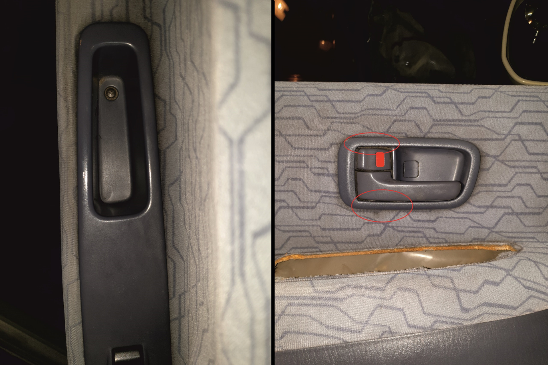

Рассмотрев комплект приступаем к замене. Для начала нужно снять дверную карту, для этого нужно снять заглушку и японский шуруп.
Следующим действием выкручиваем саморез из блока управления стеклоподъемником, отсоединяем фишку с блока и убираем его, после откручиваем шуруп с дверной ручки который находится под заглушкой. Что бы снять саму ручку, нужно пластиковой лопаткой отогнуть места которые указаны на фото и тогда ручка соскочит с мест посадки и легко снимется. После всех этих действий срываем дверную карту с клипс сидит она там очень плотно и тяжело снимается.

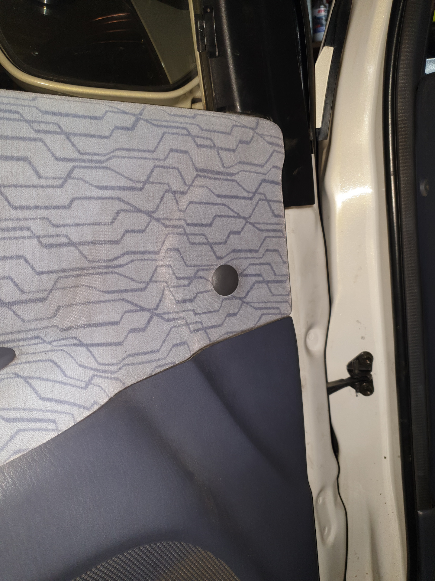

Теперь вынимаем этот штырь, откручиваем ограничитель со стороны двери и достаем его. На 3 дверях данный штырь у меня вынимался легко почти без усилий, просто пальцами, а вот на передней пассажирской двери пришлось выбивать его аккуратно маленьким молотком.

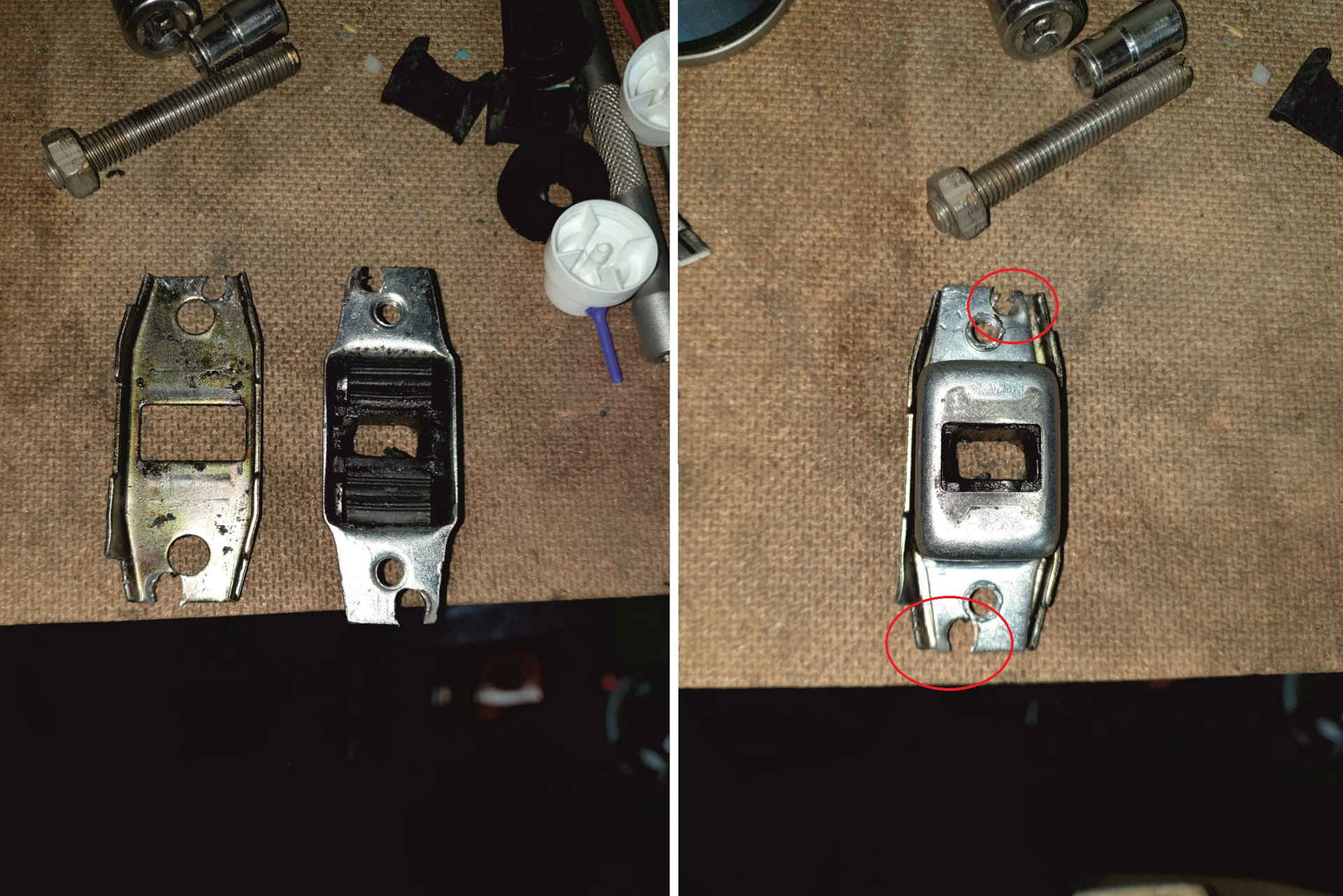

Ну и наконец достав и промыв ограничитель приступаем к его разбору, на наших машинах корпус ограничителя держится на точеной сварке по этому нужно высверлить сварку как на фото и тогда можно будет разобрать корпус.

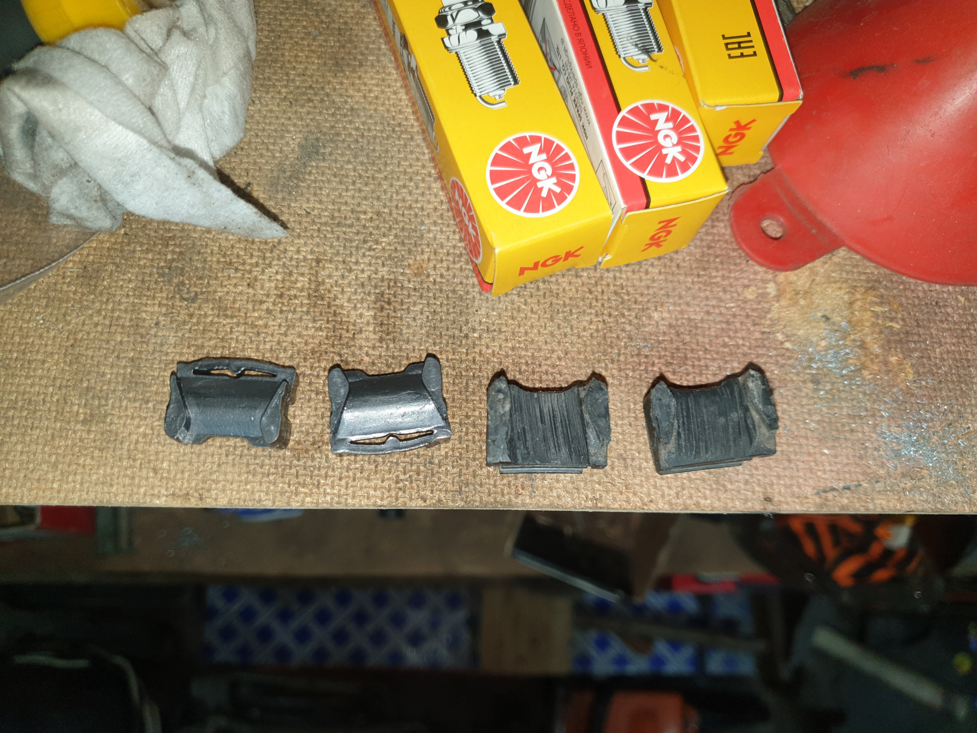

Сравнение старых и новых ограничителей, как видим старые ограничители уже полностью износились. Теперь осталось собрать все в обратной последовательности и все. Т.К мы высверлили сварку с корпуса и он теперь раздельный нужно его зафиксировать обратно, это можно сделать подогнув углы, либо же просто сделать как я, выставив ровно и зафиксировав 2 мя тонкими полосками изоленты, а после того как я его прикрутил он уже окончательно внутри притянулся к пластиной корпуса к двери и никуда не денется. Обязательно перед установкой новых ограничителе нужно смазать родные резинки и новые ограничители комплектной смазкой, а после установки ограничителя на его место сам шток тоже нужно смазать, смазкой из комплекта. В таком случае все будет работать без посторонних шумов и скрипов.
