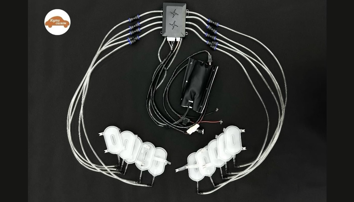

Вот что представляет из себя 10-ти точечная пневматическая система массажа:

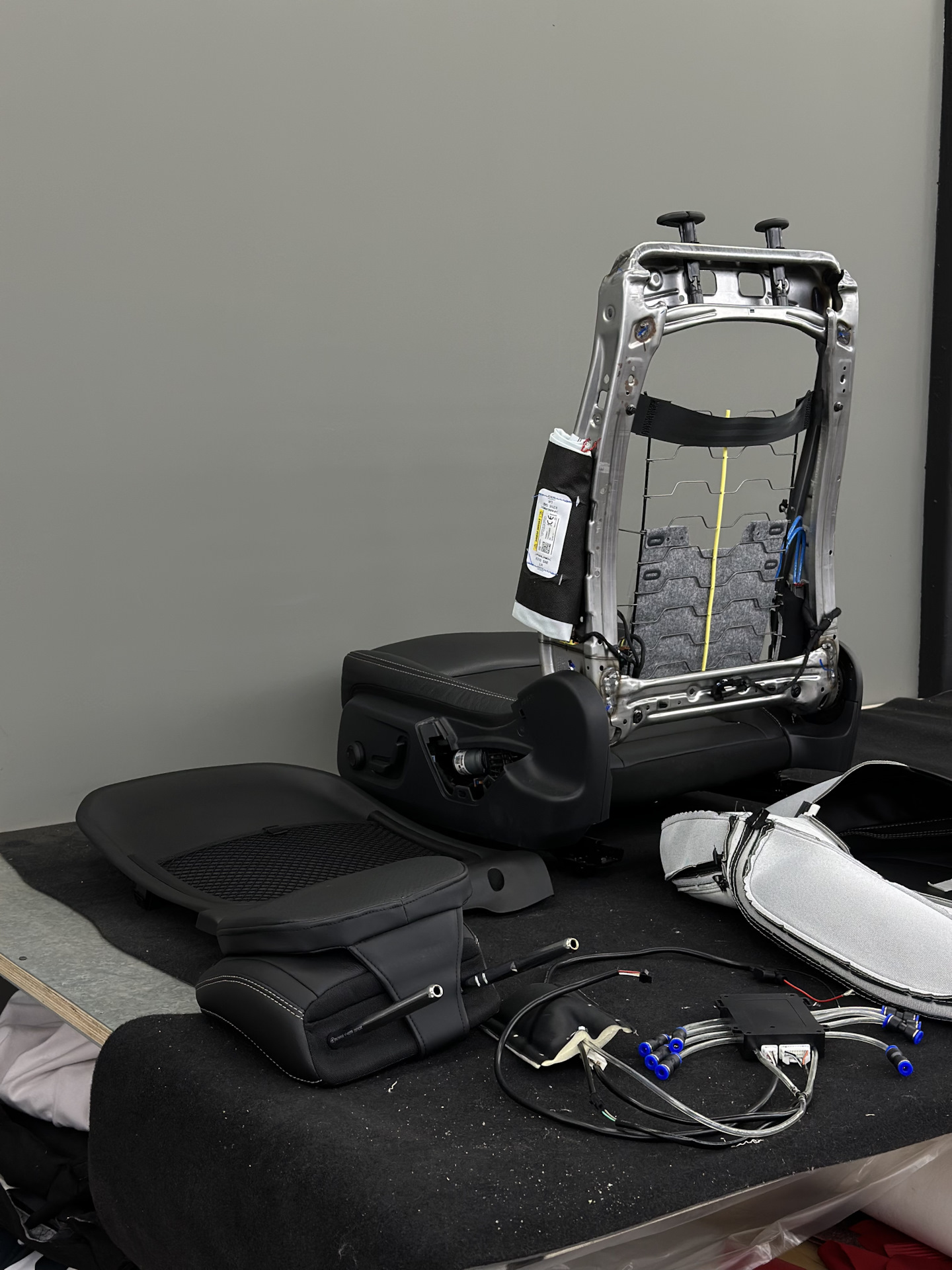

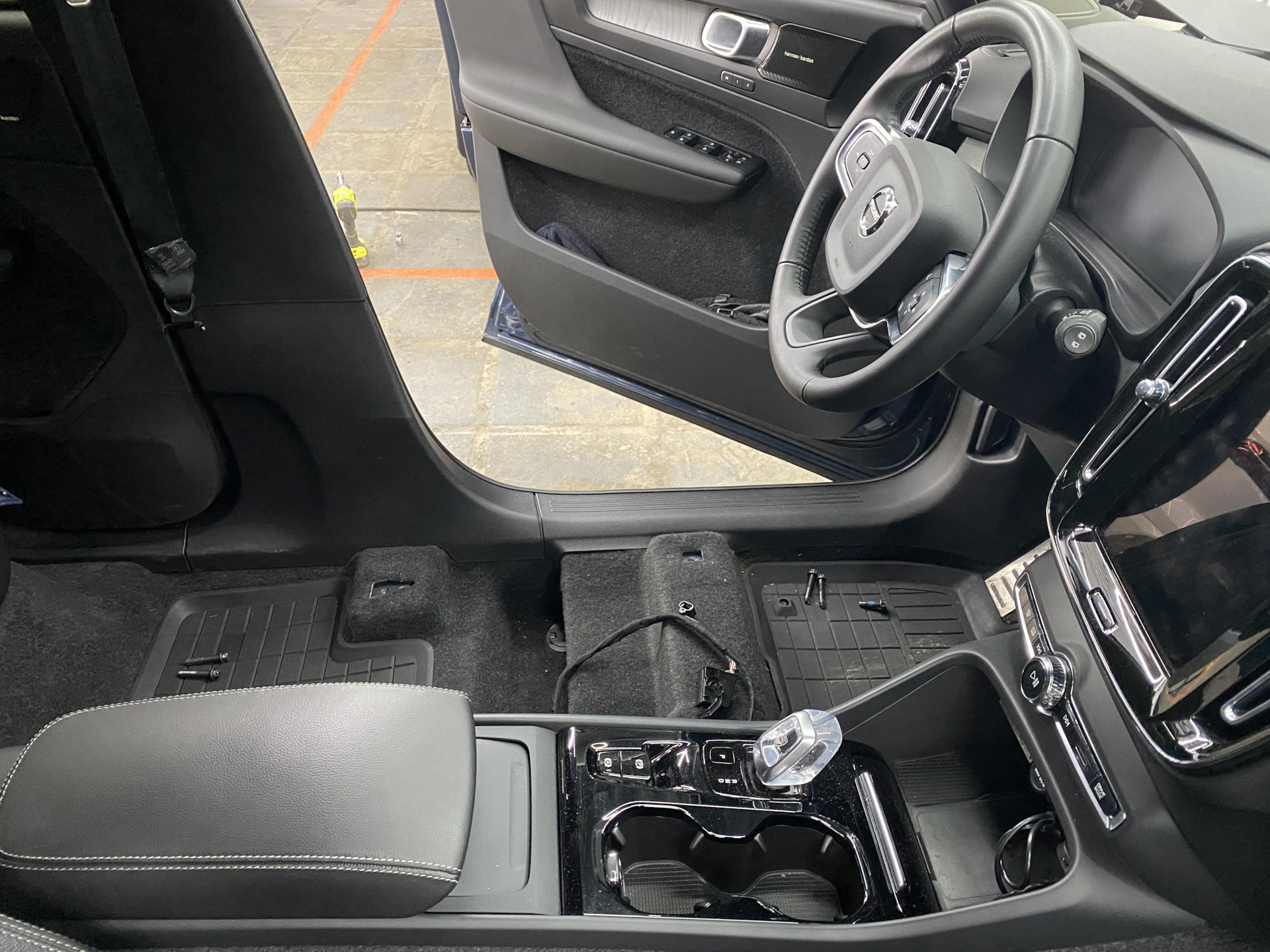

Отстегнули сиденье. Забегая вперед, скажу, что перед тем, как устанавливали обратно, принесли пылесос и вычистили всю грязь, за что отдельное спасибо.

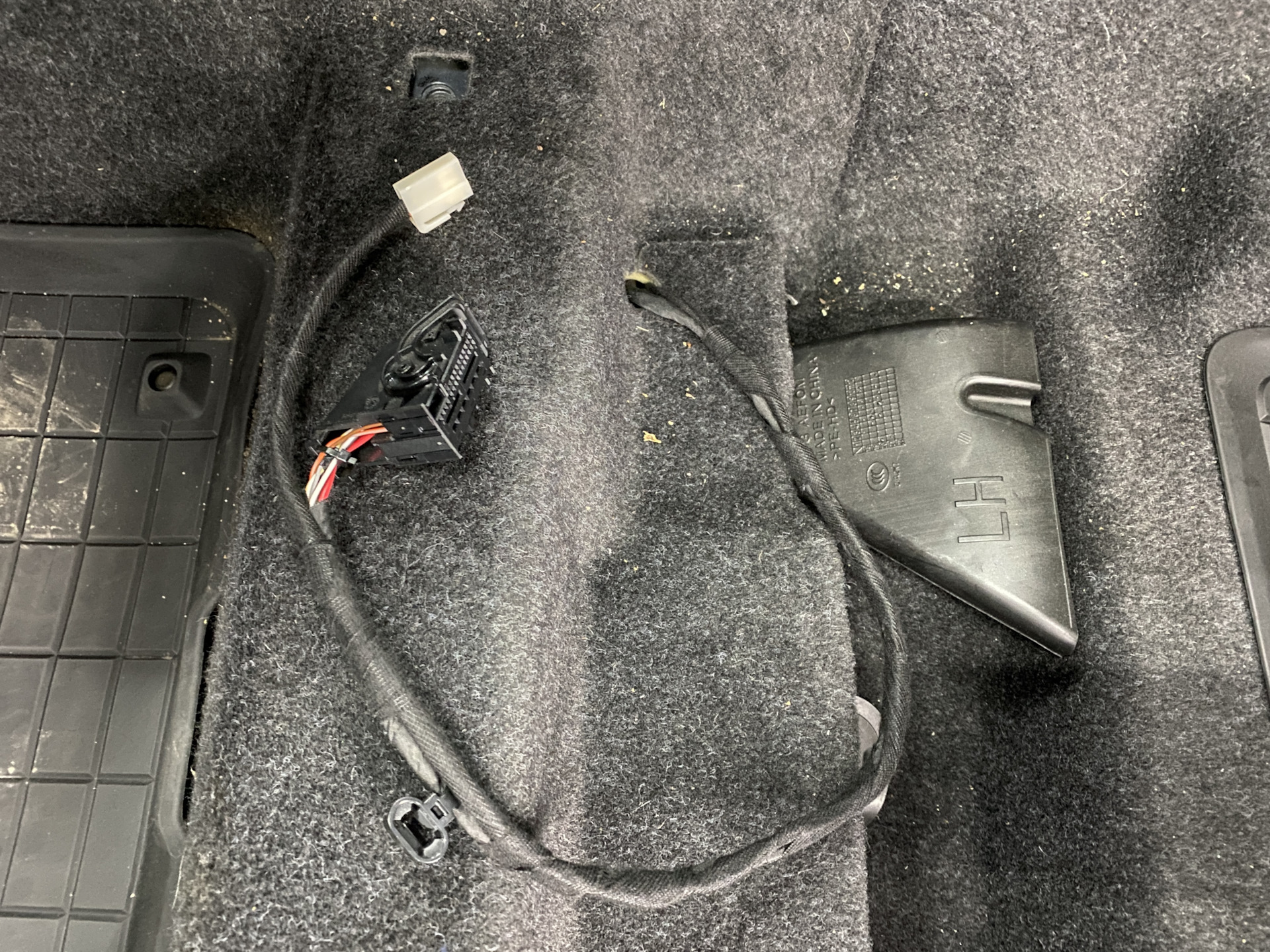

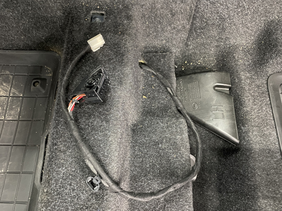

В недрах торпеды ранее был спрятан плюсовой провод от старого регистратора, вот к нему и решили подсоединять систему.

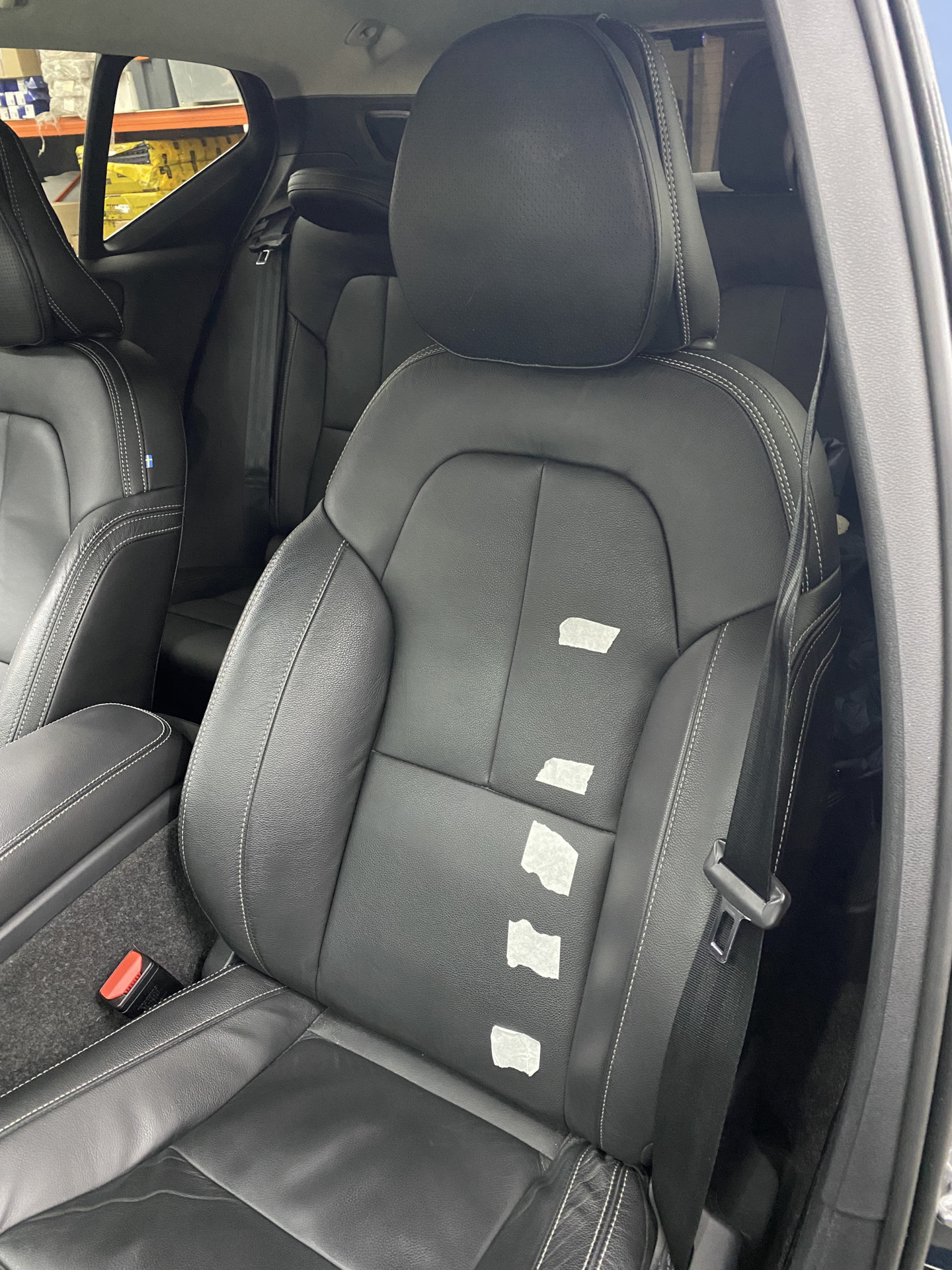

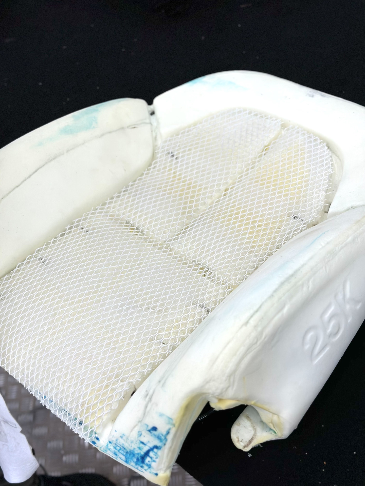

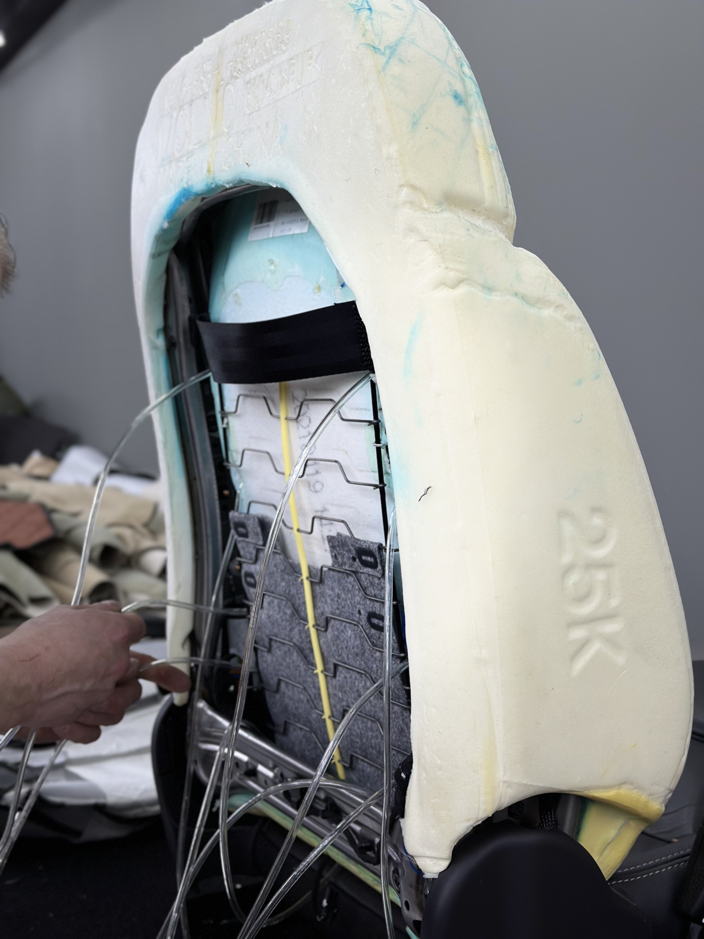

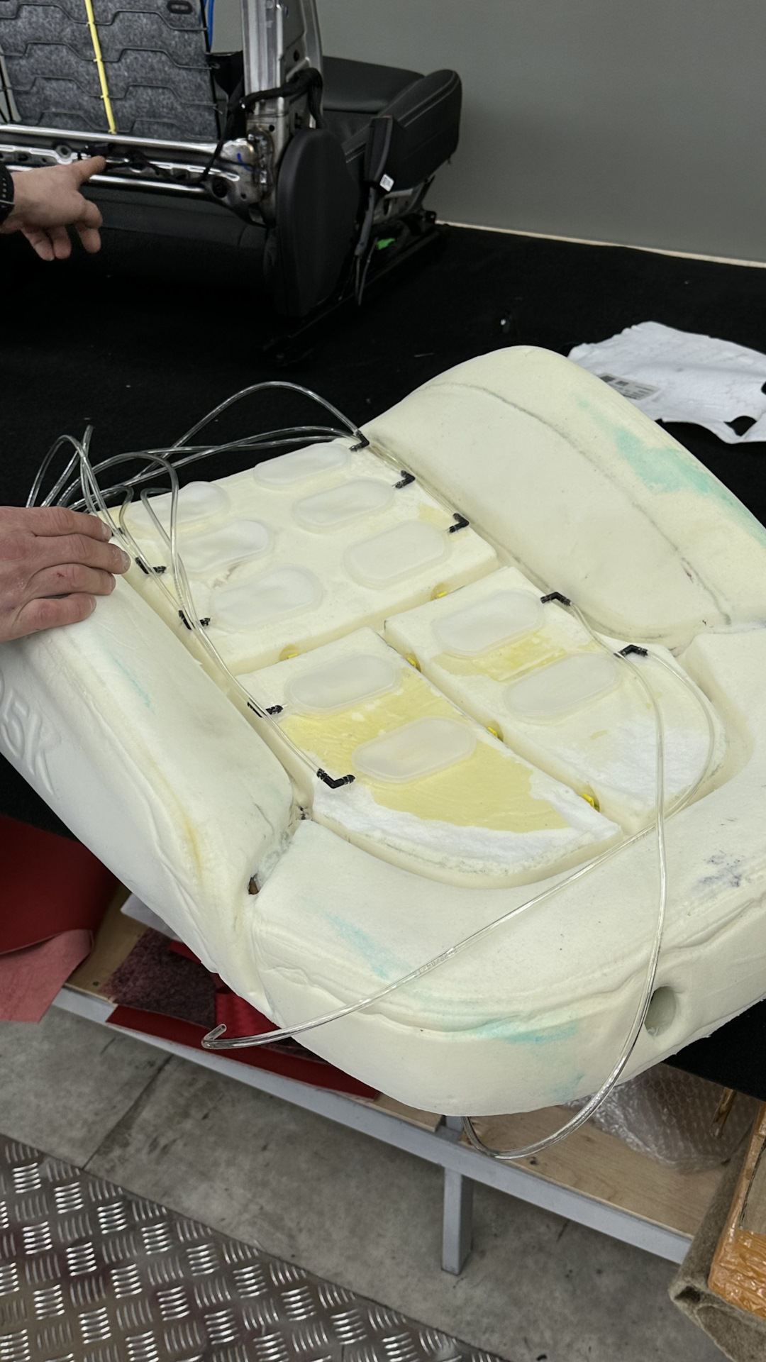

Параллельно другой мастер занимался сиденьем, снял кожаную обивку и отстегнул поролон.

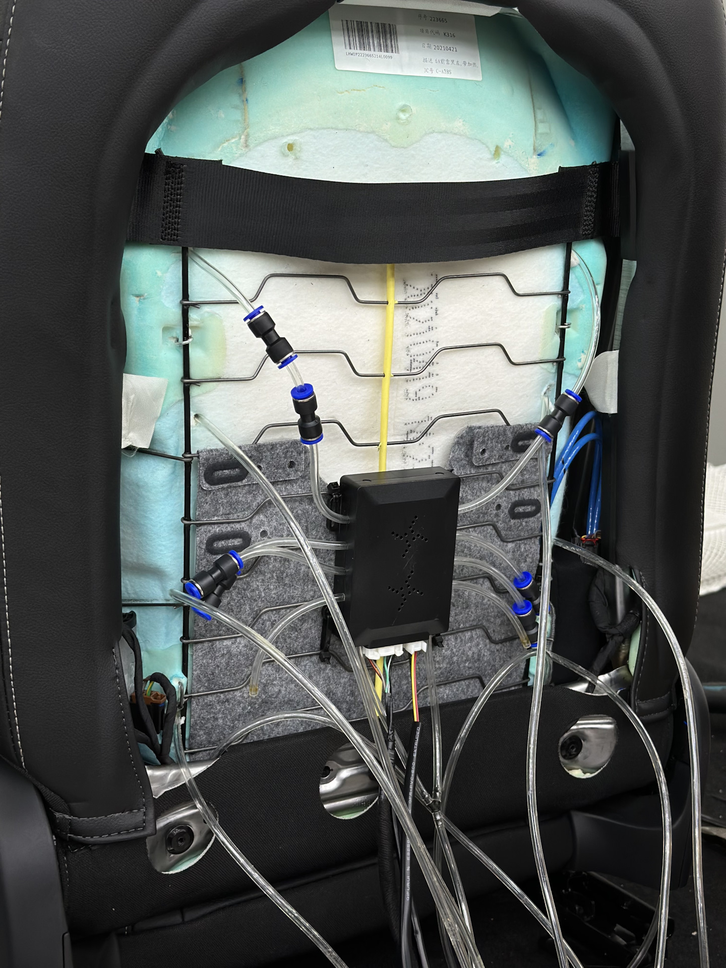

После, прогрев феном, оторвали от поролона подогрев спинки и приклеили 10 подушек системы массажа в ранее намеченные места, согласно анатомии моей спины (основной критерий рост).

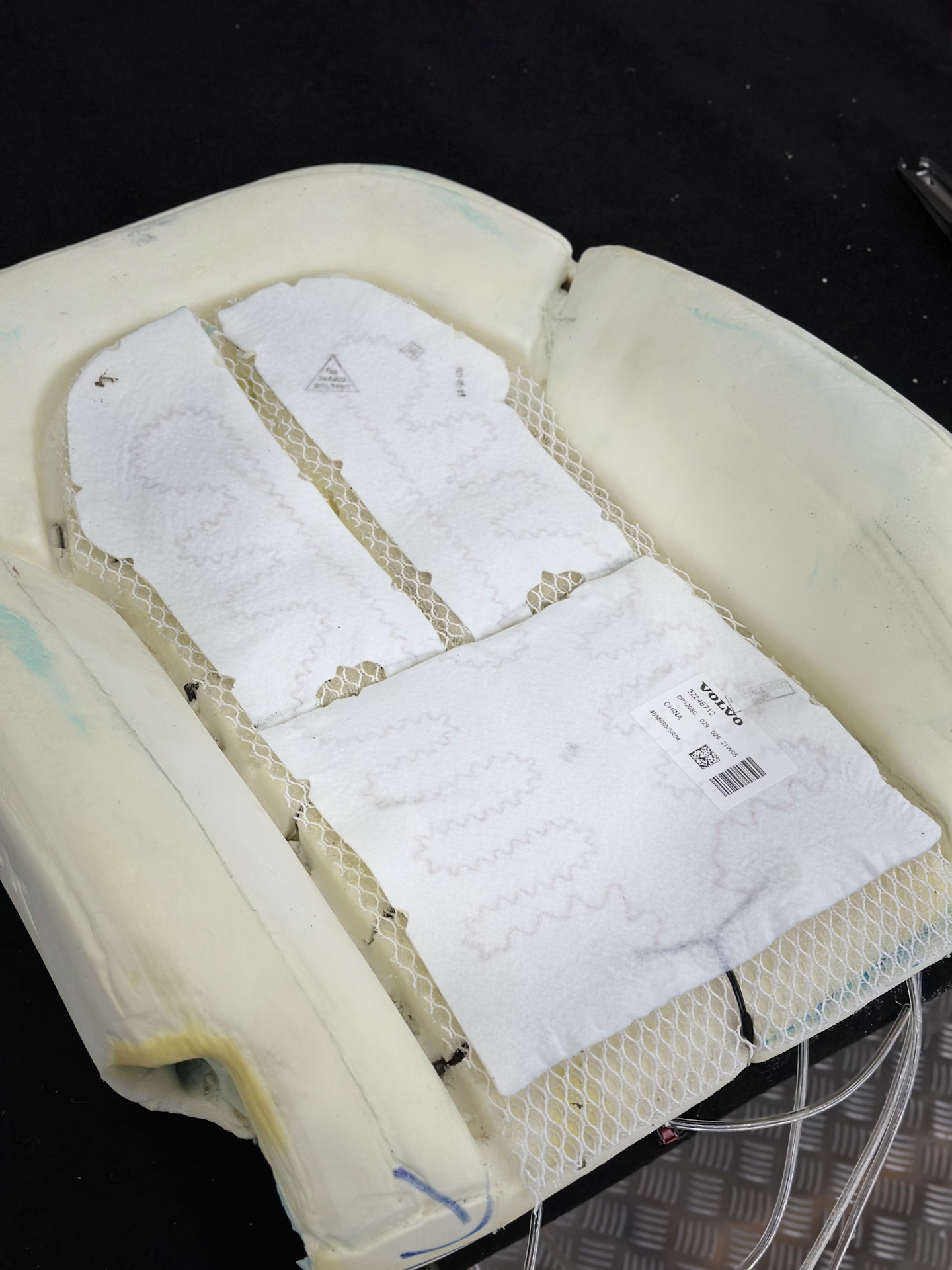

Затем на подушечки положили специальную сетку, чтобы в дальнейшем они не пропечатались на обивке сиденья.
И уложили поверх мат подогрева спинки.

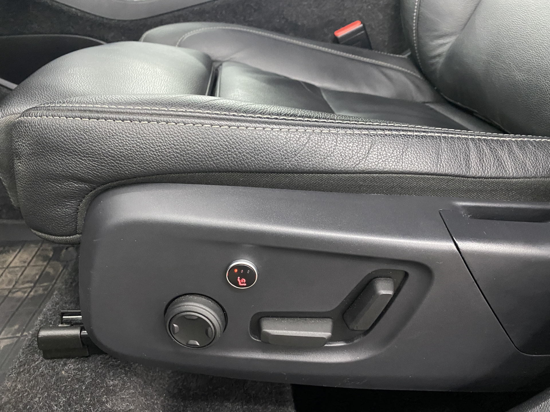

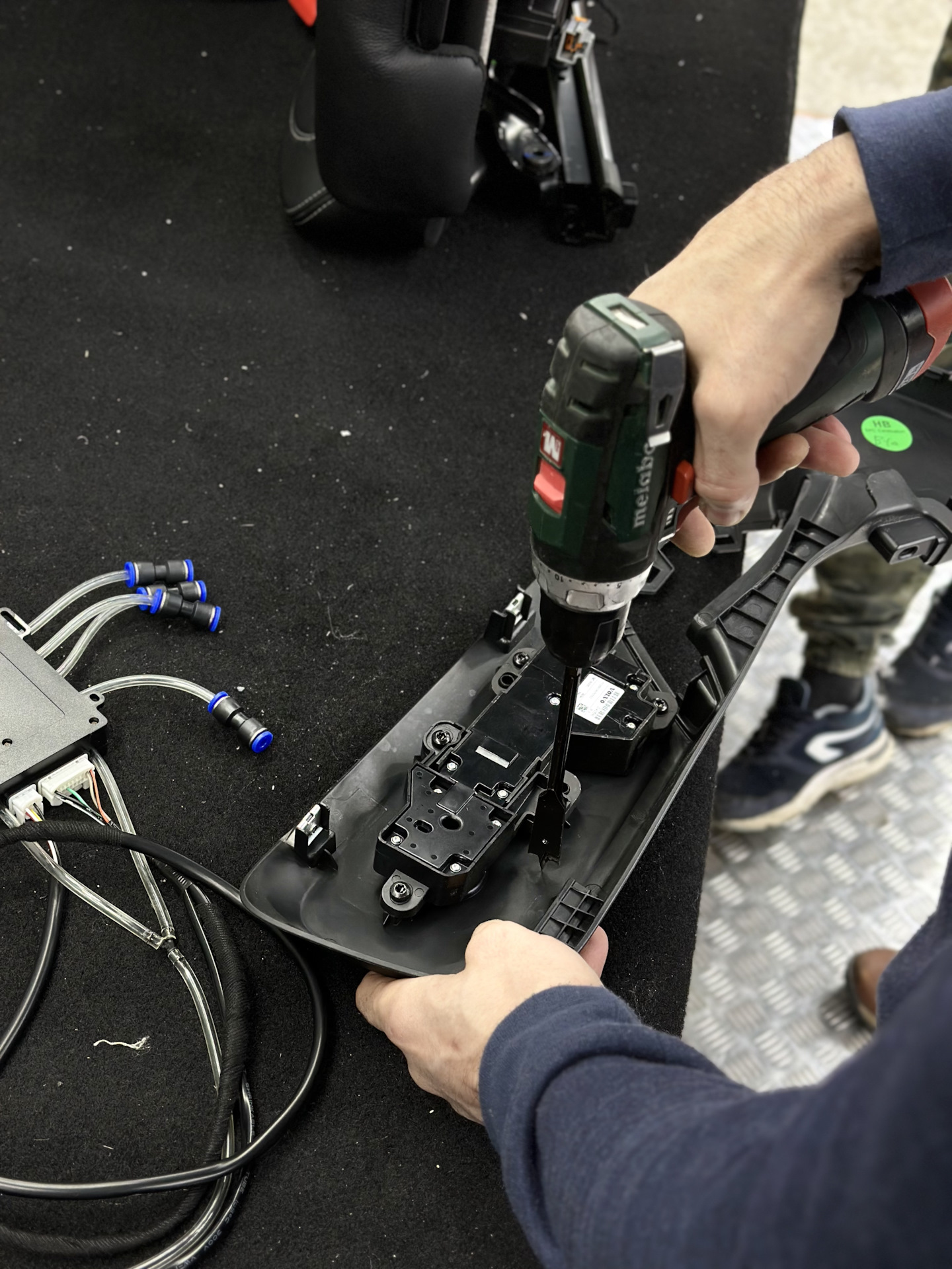

После собрали сиденье и вырезали отверстие для кнопки с тремя режимами массажа.

Мне удобно снизу, где регулировка сидений.

Кнопка инородно выглядит, особенно в стилистике вольво
А мне нравится
