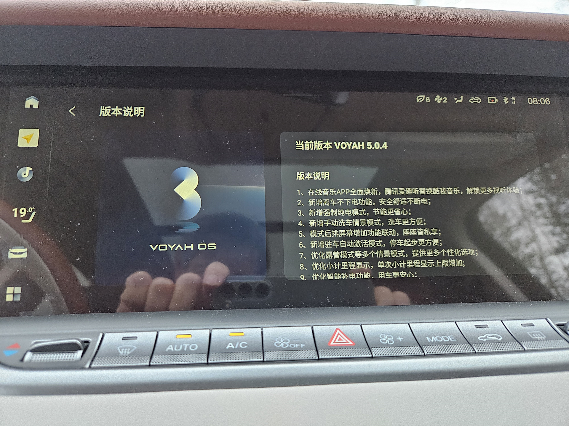

Новая версия ВОЯ 5.0.4
Первое положительное изменение которое почувствовал сразу — это изменение работы автоматического ручника. Теперь после остановки не надо дожимать тормоз, ручник срабатывает сам!
Примечания к обновлению
1. Во время процесса обновления автомобиль необходимо выключить и поддерживать достаточный уровень заряда аккумулятора;
По оценкам, обновление займет 3 часа 56 минут.
2. В период обновления запрещается каким-либо образом управлять транспортным средством. Экран может стать черным во время процесса обновления, что является нормальным явлением.
Обновить контент
Уважаемые автовладельцы Lantu, мы подтолкнули вас к обновлению новой версии Lantu FREE OTA 5.0 (т. е. V5.0.4). Это обновление в основном заменяет Kuwo Music на Tencent iQunting и добавляет функцию не выключения при выходе из автомобиля и принудительного чистое прослушивание Он имеет множество функций, таких как режим питания и режим автомойки, а также оптимизирован многие функции, такие как сюжетный режим и интеллектуальное пополнение мощности. После включения автомобиля он автоматически загрузит пакет обновления.После завершения загрузки появится всплывающее окно с напоминанием о необходимости записи на прием.
После обновления Вы получите:
1. Приложение для онлайн-музыки было полностью обновлено, и Tencent iQuTing заменил Kuwo Music, чтобы открыть больше аудиовизуальных возможностей;
2. Добавлена функция не выключения при выходе из автомобиля, что делает его безопасным, комфортным и бесперебойным;
3. Добавлен новый принудительный чисто электрический режим для экономии энергии и беспокойства;
4. Добавлен сюжетный режим ручной мойки, чтобы сделать мытье автомобиля более удобным;
5. Функция связи добавлена на задний экран в режиме, поэтому каждый может наслаждаться ею в частном порядке;
6. Добавлен новый режим автоматической активации парковки, чтобы сделать парковку и запуск автомобиля более удобными;
7. Оптимизируйте несколько сюжетных режимов, таких как режим кемпинга, и предоставьте более персонализированные параметры;
8. Оптимизируйте отображение промежуточного общего пробега и увеличьте верхний предел отображения одного промежуточного пробега.
9. Оптимизируйте интеллектуальную функцию пополнения мощности, чтобы сделать использование автомобиля более безопасным;
10. Многие другие функции контроллера были оптимизированы.
Это гуглперевод с дисплея автомобиля.

Сегодня прилетело обновление. Сейчас как раз обновляется, даже дверь не открыла, когда подошёл посмотреть. Подскажите, пожалуйста, как завершается обновление? Что-то нужно подтверждать по результату? Всё, действительно, по-китайски. Только цифры понятны были, пока тыкал на кнопки разные синие.
Скажите, пожалуйста, что значит "не нужно дожимать тормоз"?
Раньше автохолд (автоматический ручник) срабатывал после полной остановки авто и потом необходимо дополнительно приложить усилие на педаль тормоза (додавить).
Сейчас срабатывает сразу после полной остановки.
И в новой прошивке эту функцию можно отключить.
Скажи пожалуйста, теперь можно оставить машину заведёной и закрыть ключом?
Проверю и отвечу, ещё не пробовал
Ещё не пробовали?)
TYDENIS
Попробовал, до конца так и не понял. Можно оставить с включённым дисплеем, музыкой и наверное климатом и закрыть брелком. А вот двигатель при этом глохнет.
А если включить режим экологического теста ? движок принудительно работает на средних или высоких оборотах. И попробовать выйти ?
Работает несколько минут и останавливается даже без выхода из авто.
