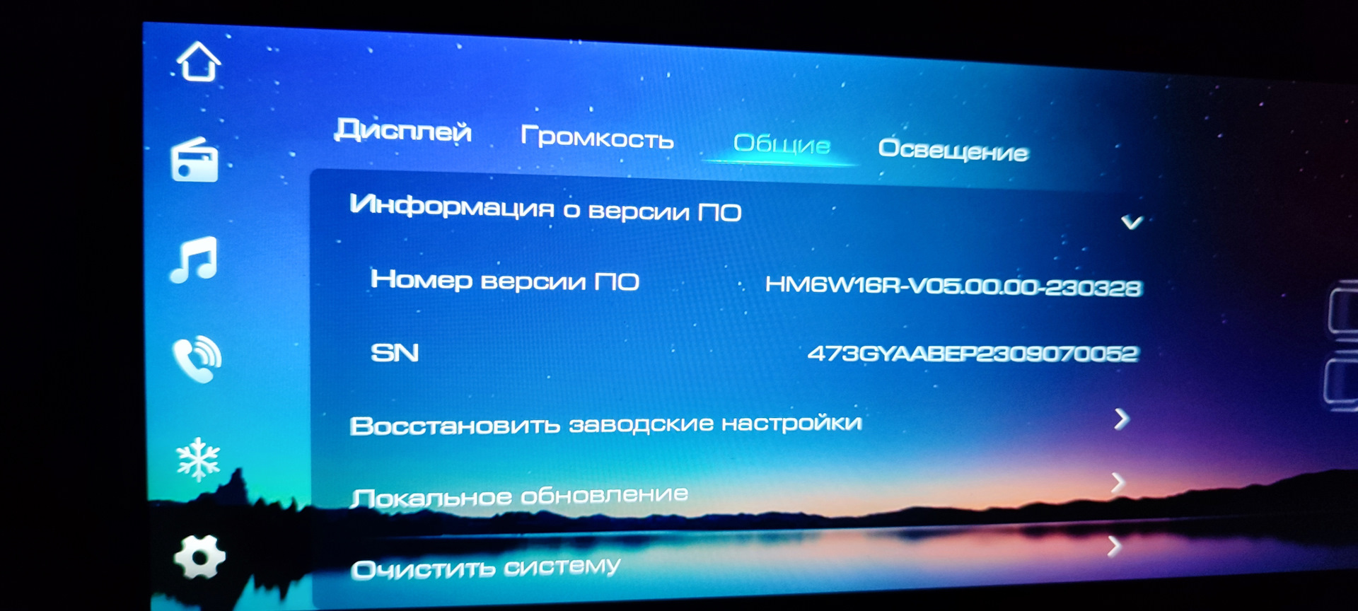

Изначально заметил что штатные часы в ГУ отставали на 2 минуты каждые сутки. И вот что я сделал. Последовательность действий такая:
Запустить ДВС, зайти в настройки часов, перевести часы на 10 минут назад, подождать 15 минут и выставить правильное время. Уже 3 дня часы не отстают. Баг пофиксил 🫡
Прошла неделя. Часы отстают на 1 минуту.
Поеду к дилеру на прошивку ГУ
Комментарии 41
Прошла неделя, часы отстают на 1 минуту. Сегодня приехал к дилеру на отзывную компанию. Прошью ДХО и ГУ.
Я и через инженерное меню пытался настроить, разные галочки там включал, отключал, максимум на 4 дня хватило чтоб не отставали)) а я было уже обрадовался что победил проблему))
Но это было давно, а сейчас уже дилер обновляет Гу, либо можно самим, файл с прошивкой в свободном доступе
Если что отпишусь. У меня пока нормально. Не отстают часики в ГУ
с опозданием но все равно спасибо!

А ещё проще — обновить у дилера (или можно уже даже самому) до 7ой версии и не делать танцы СС бубном)
Говорят что после обновления поставить андроид авто уже не получится. Поэтому обновлять у дилера не буду. Тем более баг пофиксил уже сам.
Уже код инженерного меню известен, АА накатить на 7ую версию не проблема. Посмотрите у меня запись про АА.
Посмотрел. благодарю

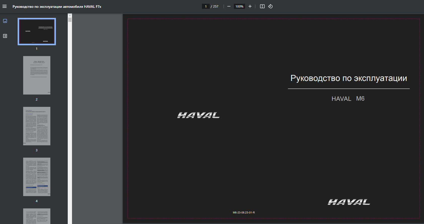

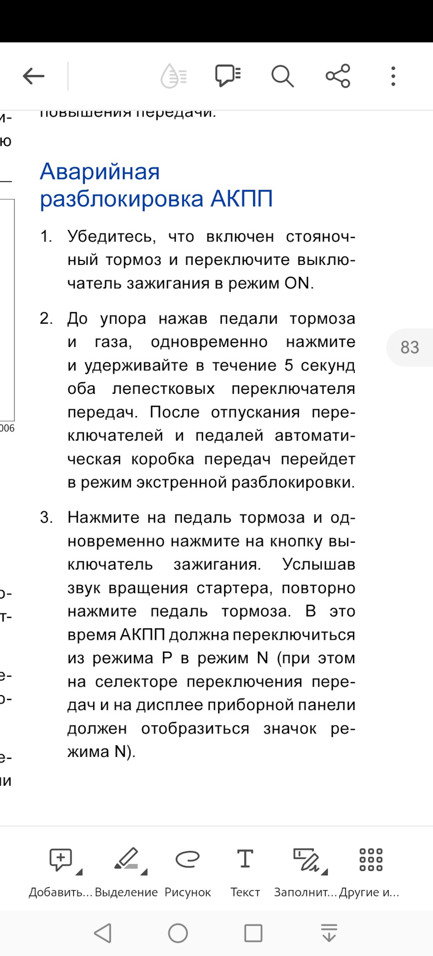

Тогда осталось разгадать тайну — как поставить в нейтраль при заглушённом двигателе? Сегодня попробовал варианты, было немного времени, но не смог. Выполнил все по мануалу.
Даже скачал китайский мануал, там такое же описание
Вот на китайском:
变速器 P 挡紧急解锁当车辆故障不能正常启动发动机时,可通过以下紧急解锁操作由 P 挡切换至 N 挡。1.点火开关处于 ON 模式,确认已施加驻车制动。2.踩下制动踏板以及深踩油门踏板,同时拨动升挡拨片、降挡拨片,保持 5 秒后松开,车辆进入变速器 P 挡紧急解锁模式。
3. 踩下制动踏板,同时按压点火开关,听到起动机运转后,再次踩下制动踏板,按压换挡杆解锁按钮,将换挡杆自 P 挡切换至 N 挡(当换挡杆和仪表信息中心显示 N 挡,表示变速器P挡解锁成功)。2驾驶4. 成功解锁后松开制动踏板,释放驻车制动,进行移车。
Вроде в библии написало, знакомый текст
Библии?🤔
Так я жеж прям от туда скрин и показал

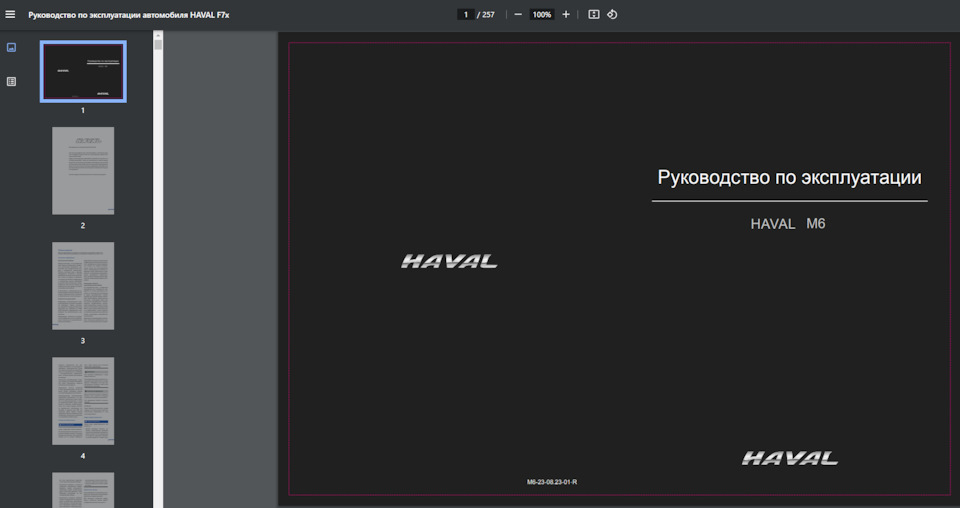

safonovivan
Вот на китайском:
Блин, я же сразу в первом комменте это прицепил. Оно не работает
А что у тебя коробка в аварийке ?
Нет, она как раз в аварийку не уходит похоже, чтобы выполнился пункт, где одновременно нажать тормоз и кнопку пуска. У меня двигатель сразу запускается

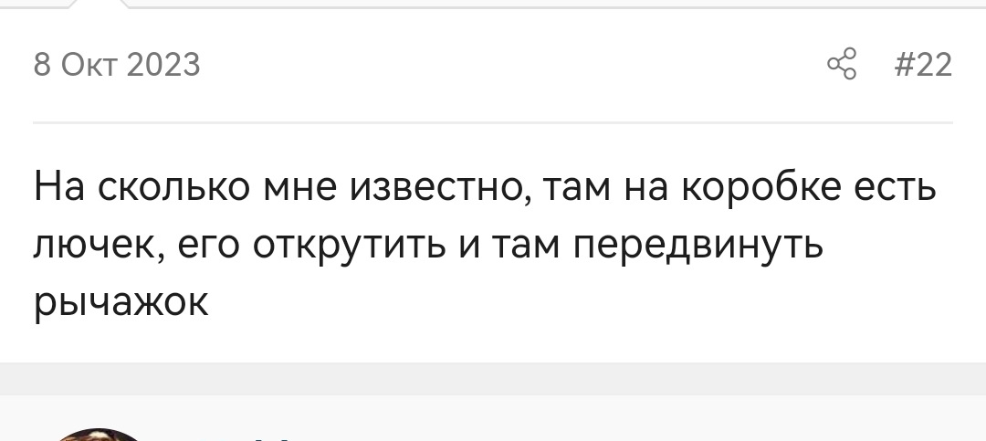

Rusbifi
Возможно вот ответ, а мануал похоже неверный. На скрине с форума по жульену
