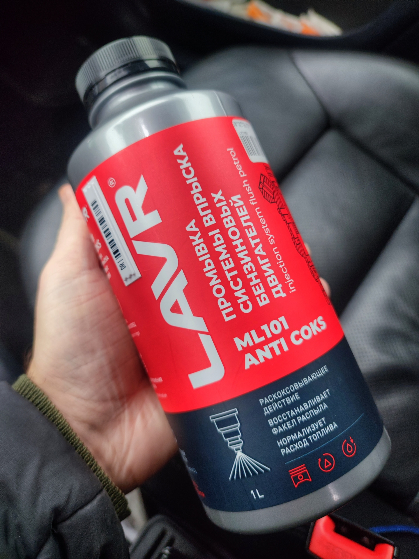

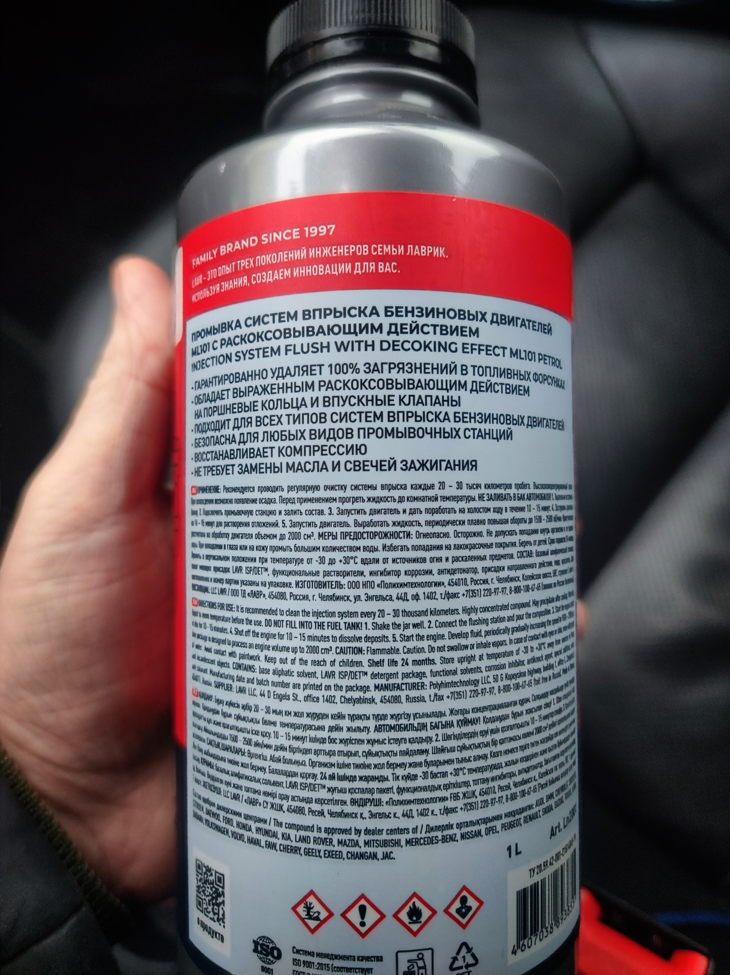

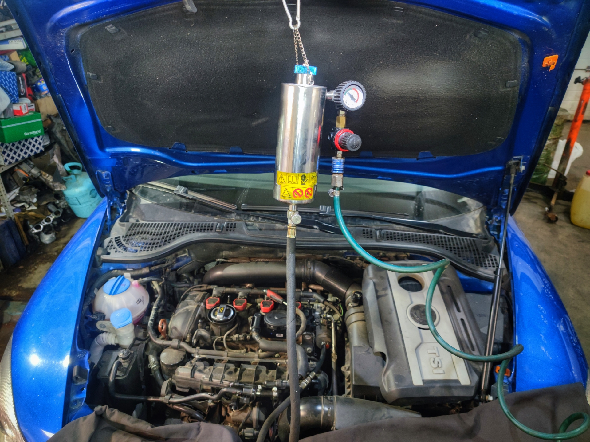

Сегодня речь пойдет о такой проблеме и ее решении. Стал замечать что машина на холодную стала хуже заводиться и и тяга стала хуже, иногда было троение даже, свечи и катушки были хорошие и их отмел сразу от замены, думки были совершенно разные и понимания небыло и ошибок не выдавало. Рассказал одному человеку о своей проблеме, он предложил помыть форсунки и посмотреть разницу т.к. признаки на лицо. После этого катался так ещё неделю и тут одним утром еду в горку а машина просто не хочет ехать нормально на низких оборотах, звоню по поводу промывки форсунок, получил ответ что купить и приезжать. Взял промывку инжекторной системы LAVR ML101, как заявляет производитель, восстанавливает факел распыла форсунок, раскоксовка днища поршней, впускные клапана, уменьшение расхода топлива, устраняет неровную работу двигателя на холостых и малых оборотах, облегчат холодный запуск, устраняет рывки приразгоне. Короче не верил я в эту штуку и во все что там написано если честно)). Приехал на сервис подключили промывку и в течении часа машина работала на этой жиже. Что я получил от этой процедуры в итоге, вернулась динамика, ушли затупы, нет троения, отлично заводится, на малых оборотах отлично теперь себя ведёт. Давно надо было сделать данную процедуру т.к. бензин у нас не факт что хороший везде и пробег уже не маленький.

Час маслать на холостых не есть хорошо для мотора. Я делаю со снятием форсунок
Не, час ушло на всю работу, работала переменно на холостых и поднимал иногда обороты до 2000, заглушил на 5 минут и снова повтор
