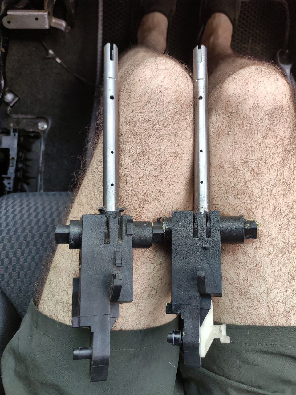

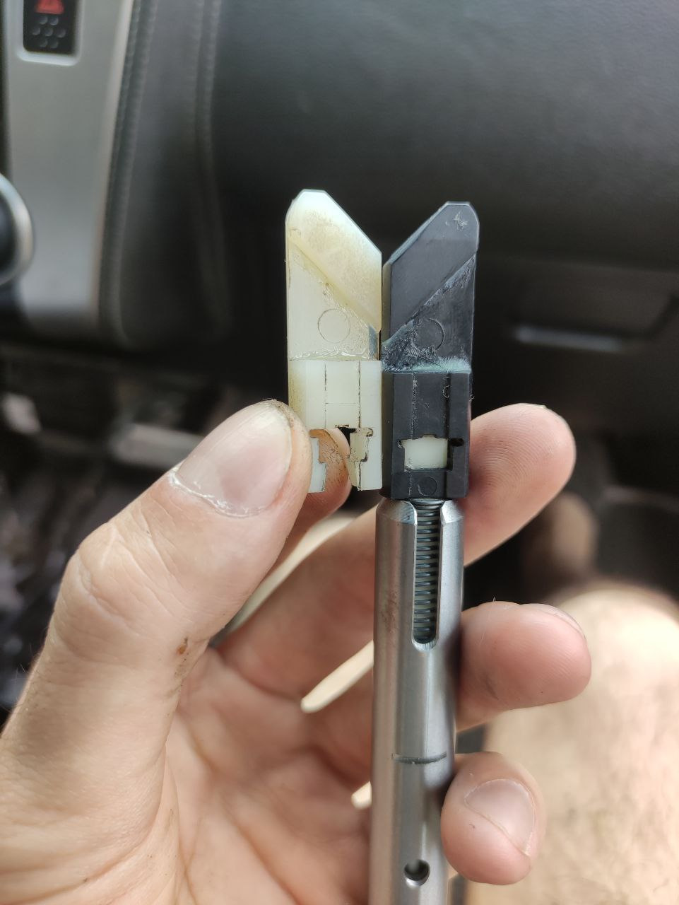

После перекида руля в Грузии, ручку селектора тупо развернули в другую сторону, чтобы кнопка-предохранитель стала в левую сторону. Но меня такой расклад очень не устраивал, комфорта никакого, да и табло PRNDL было справой стороны, как то не по фен-шую. Решился я на покупку селектора от Мексиканки, но они ооочень дорогие и продаются чаще целым блоком за 5000-7000р. И тут мне случайно попадается объявление о продаже ручки со штоком и верхней накладкой PRND12 за какие то смешные деньги… то ли 1500р, то ли 2000р — не раздумывая заказал.
Получил посылку и погнал к машине на переборку.

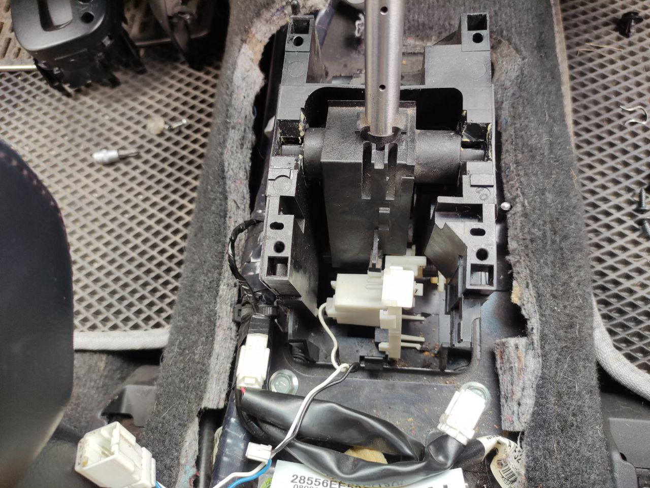

Конечно, удобнее всего было бы снять весь селектор и перебрать, но он снимается вниз а там выхлопная, нужна яма… Тот еще гемор, и по этому решился менять прям в машине)))
Разобрал быстренько пластик и приступил к детальному разбору самого рычага, попутно фоткая, дабы не забыть ничего.

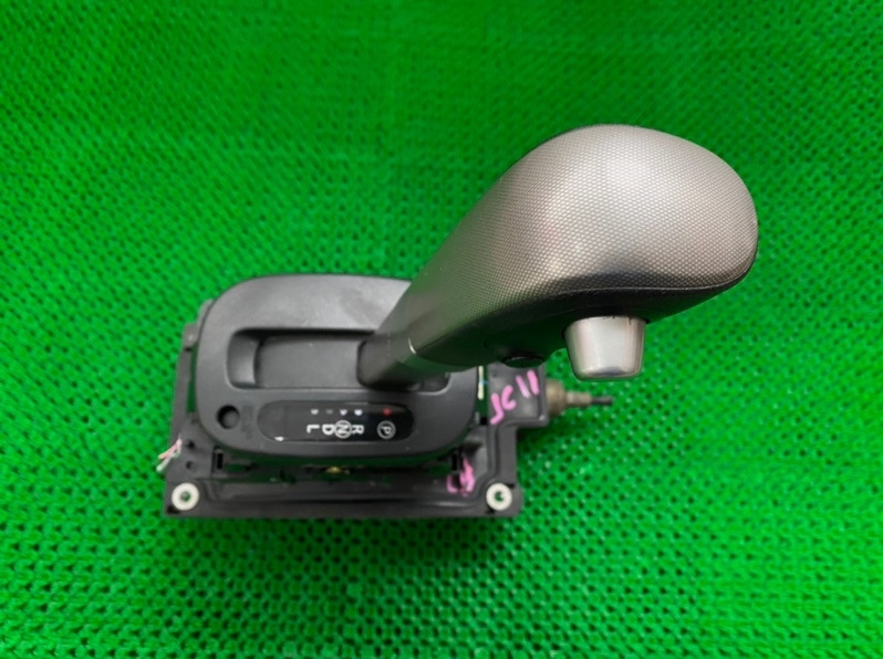

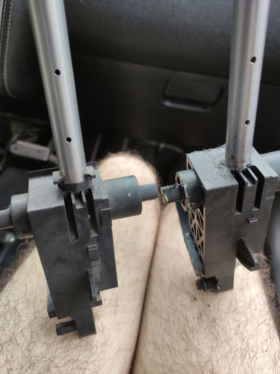

Далее, когда снял сам рычаг, начал сравнивать его с купленным комплектом:
Как видим, сами рычаги идентичные, единственное, на родном японском в Грузии срезали верхнее крепление, там крепились контакты для кнопки Sport — а срезали они его, чтобы развернуть ручку обратной стороной.
Переставил этот узел с Мексиканки

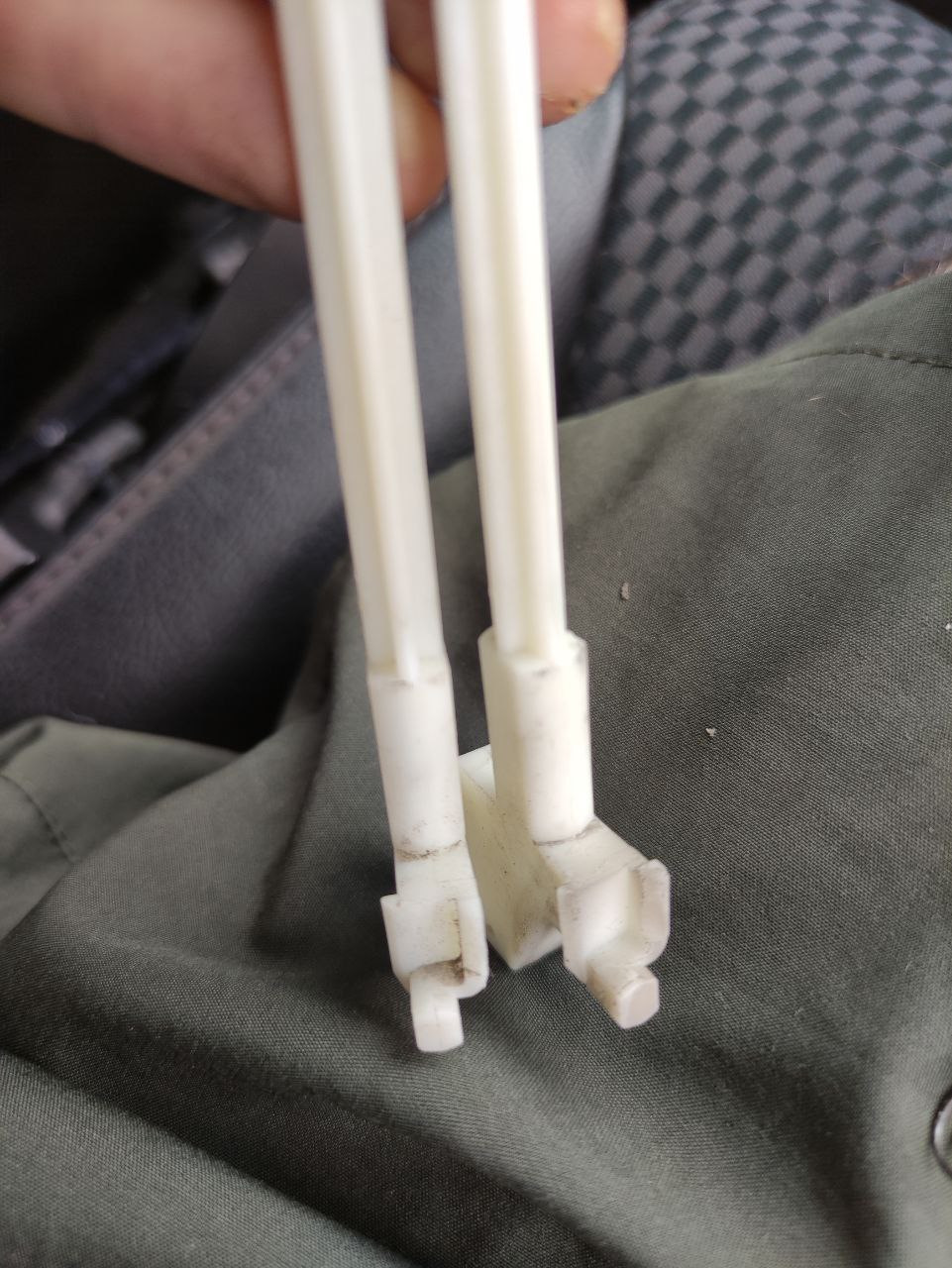

Толкатели штока тоже имеют зеркальную форму, без нее ничего не получится, кнопка-предохранитель работать не будет. Поставил черную от Мексиканки.

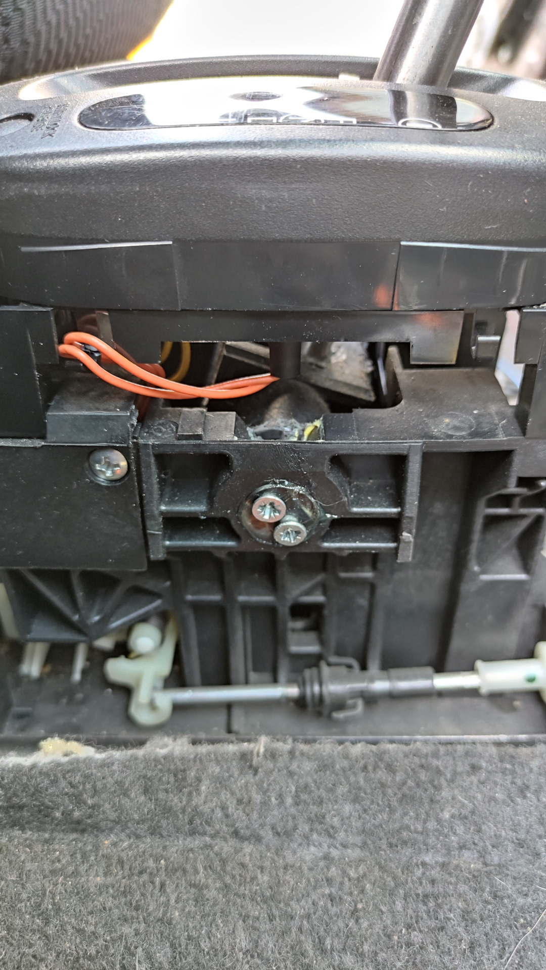

Всё осмотрев и взвесив, начал потихоньку собирать всё обратно. Всё становилось отлично, трущиеся механизмы смазал, заусенцы пластика подрезал.
Проводок подсветки перекинул влево, собрал пластик и готово!

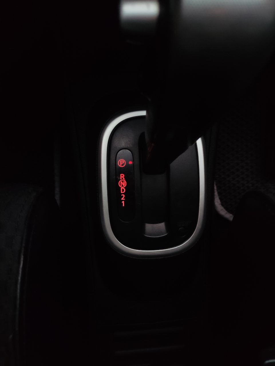

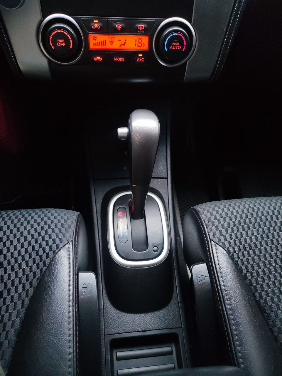

Единственным моментом стало табло PRND12 — вместо 1 у меня L, а на 2 вообще не перещелкивается- так как нет такого режима.
Идеальной картиной была бы замена таблички на такую же как стояла на японке, но от леворульной машины. Такая есть только у Nissan Versa с американского рынка, но покупать весь селектор совершенно бессмысленно ради одной таблички, да и они очень редкие.
Может быть что то и придумаю.
Теперь переключать селектор стало в разы комфортнее и глаз радуется, всё на своих местах)

Дружище подскажи пожалуйста.
Я купил Ниссан Тиида, перекидка с правого на левый.
Ручку акпп не перекинули, кнопка справа.
Нашел ручку с кнопкой слева.
Получится ли у меня перекинуть?
Кнопки похоже нет kolesa.kz/a/show/87193280
В целом сама ручка станет спокойно, но нужен обязательно наконечник, который снимает блокиратор, он зеркальный, с праворукой не подходит.

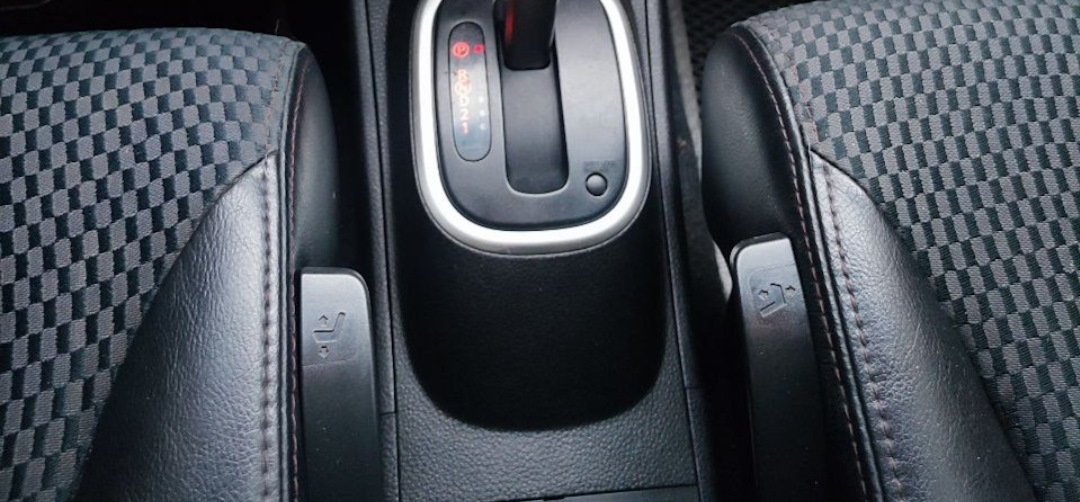

Это что, обе сидухи лифтом?
Да. Правая родная японская, а левую купил от мексиканки, немного переделал и перекинул шкурку с родной сидухи без лифта. В БЖ есть пост более подробный)
Интересно-интересно
Если у вас Мексиканка, можете купить с фарпоста правое кресло с лифтом, перекинуть шкурку и будет у вас тоже 2 сиденья с лифтом)

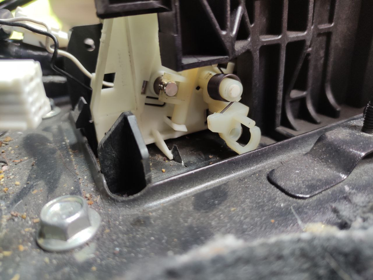

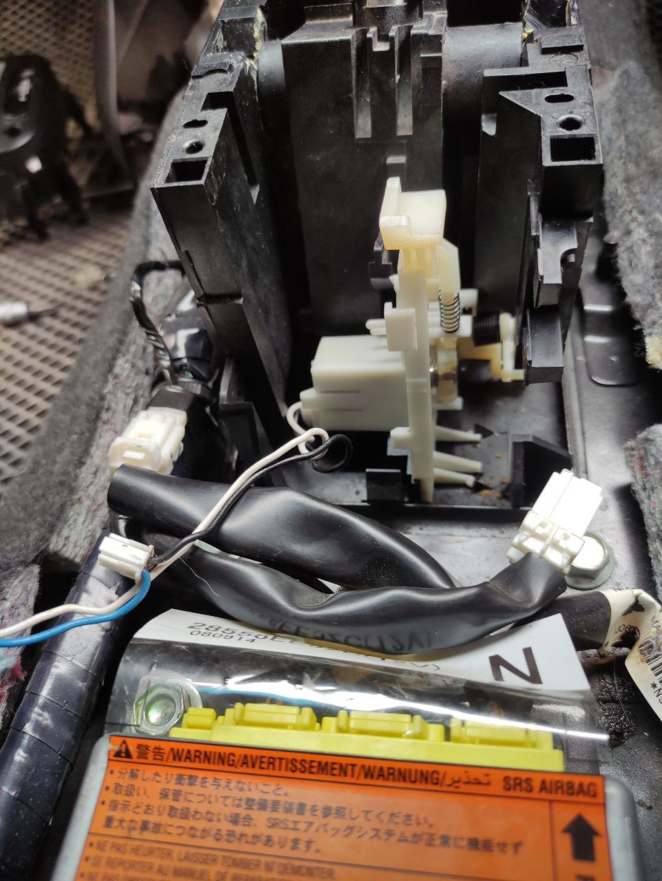

Вопрос интересует, когда разбирал, видел крепление тросика, блокирующего полный поворот барашка замка зажигания при положении селектора, отличного от P/N?
Да, конечно! У меня этот тросик был сложен в кольцо под печкой. Протянул его к замку, вставил на свое место и застопорил пластиной
Не осталось фото, как до него и его крепления добраться да вообще где он и как расположен, а то у меня что-то там сломалось, а что покупать для замены не знаю?
Крепится как к ушку, которое с пружиной
Raffael69
То есть, чтобы поменять, надо весь селектор менять или разбирать почти полностью? Верно?
Нет, можно шахту снять и будет доступ к этому узлу, с правой стороны

А окошечко с японки поставить не выйдет?
Благодарю!
Нет, оно ассиметричной формы, имеет скос
Если его развернуть, будет вверх ногами надписями, если не разворачивать, будет ступенька с одной стороны, щель с другой стороны
А если подписать там, напились или ещё что?
А если каким рекламщикам, чтоб сделали новую?
А с другой стороны мелочи все это)
А это вариант… само окошко отлито из какого то пластика прозрачного, черная основа снизу наклеена с прозрачными буквами. Можно снять ее и наклеить новую, с гравировкой!
Сними со старой, обратись к рекламщикам. Может помогут. Правда сумму могут попросить неадекватную) с тоже переделывал рычаг кпп на второй машине, правда я убирал эту кнопку)
Буду пробовать. Найти бы еще старое окошко)
