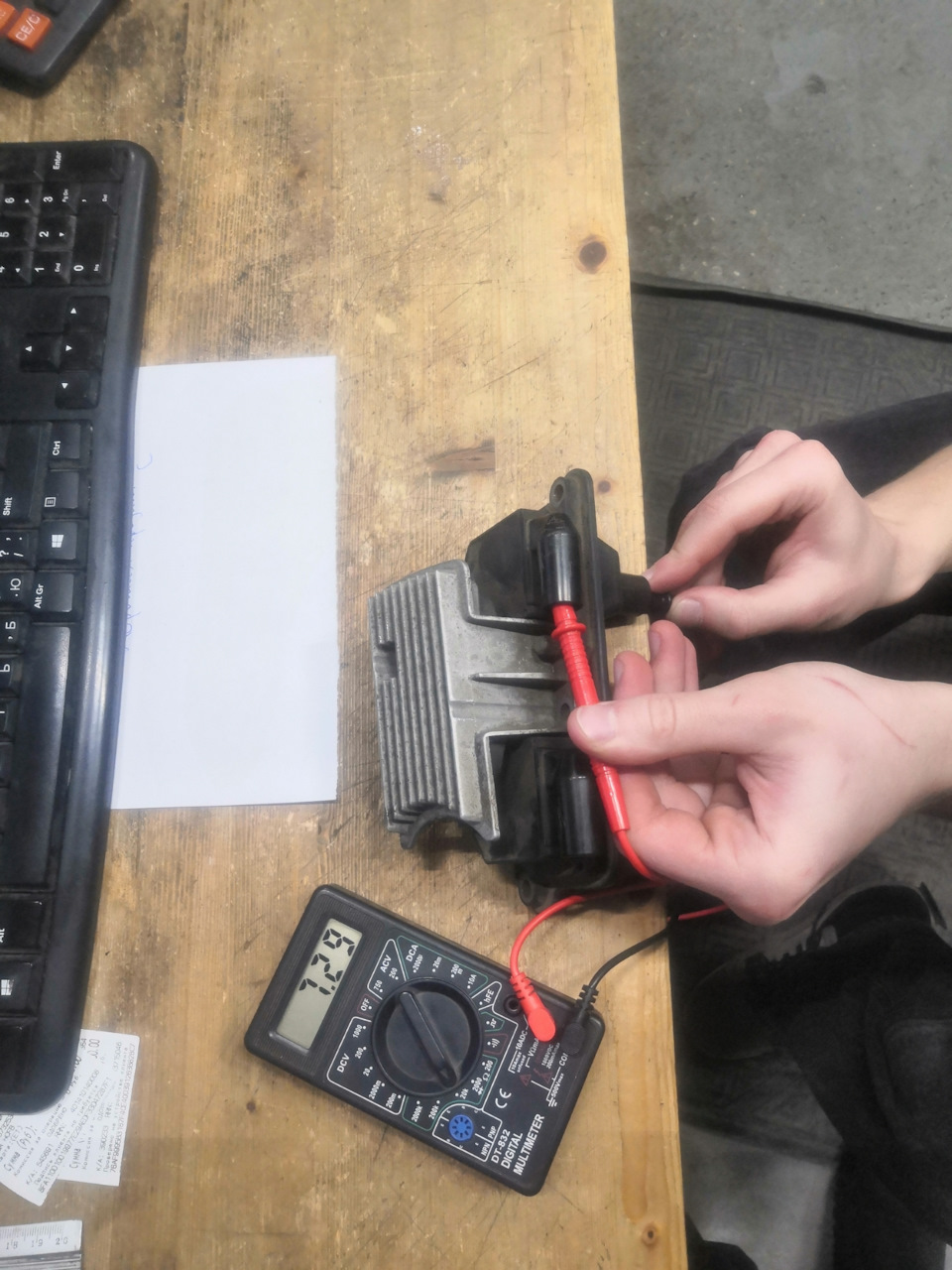

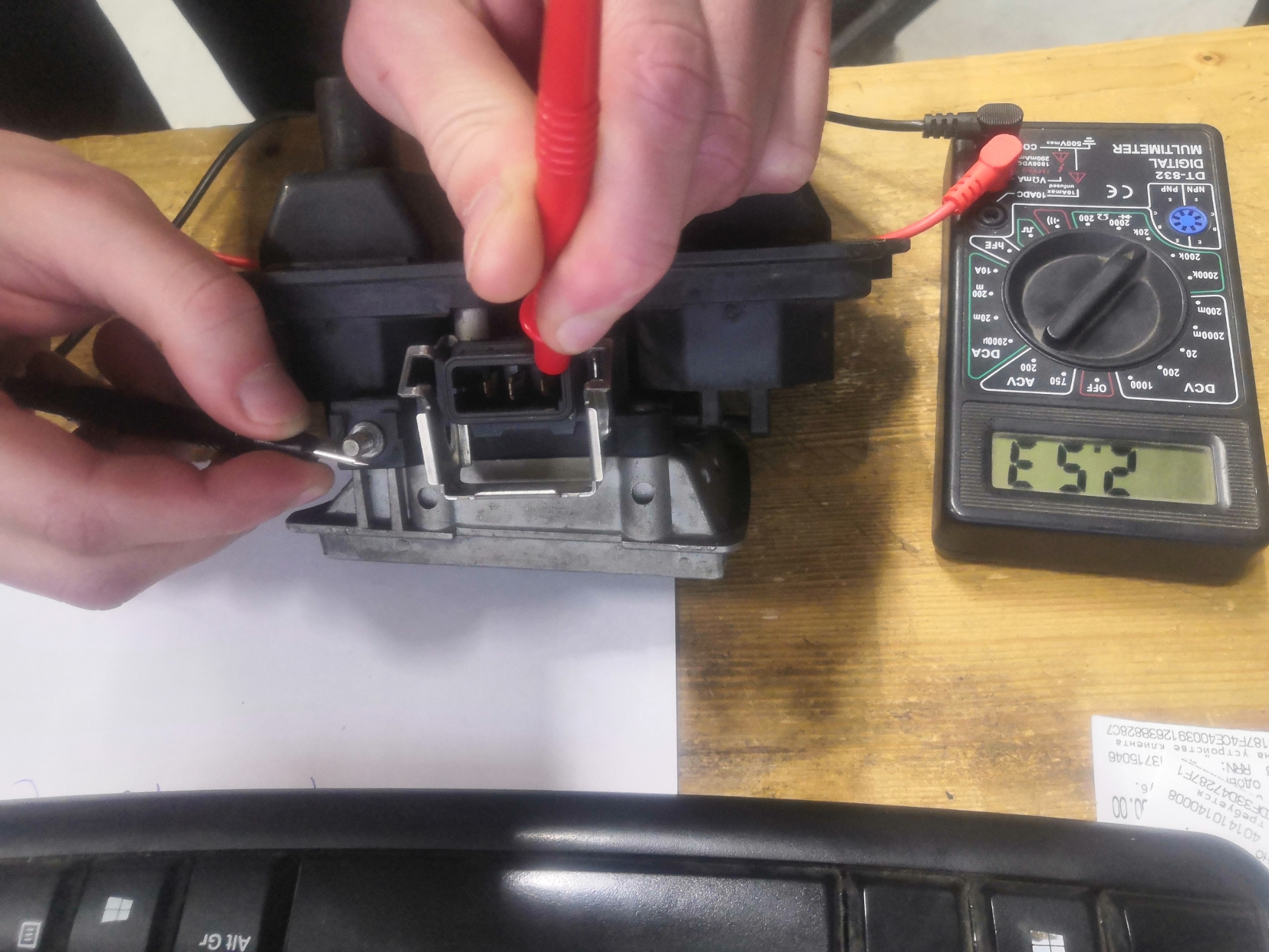

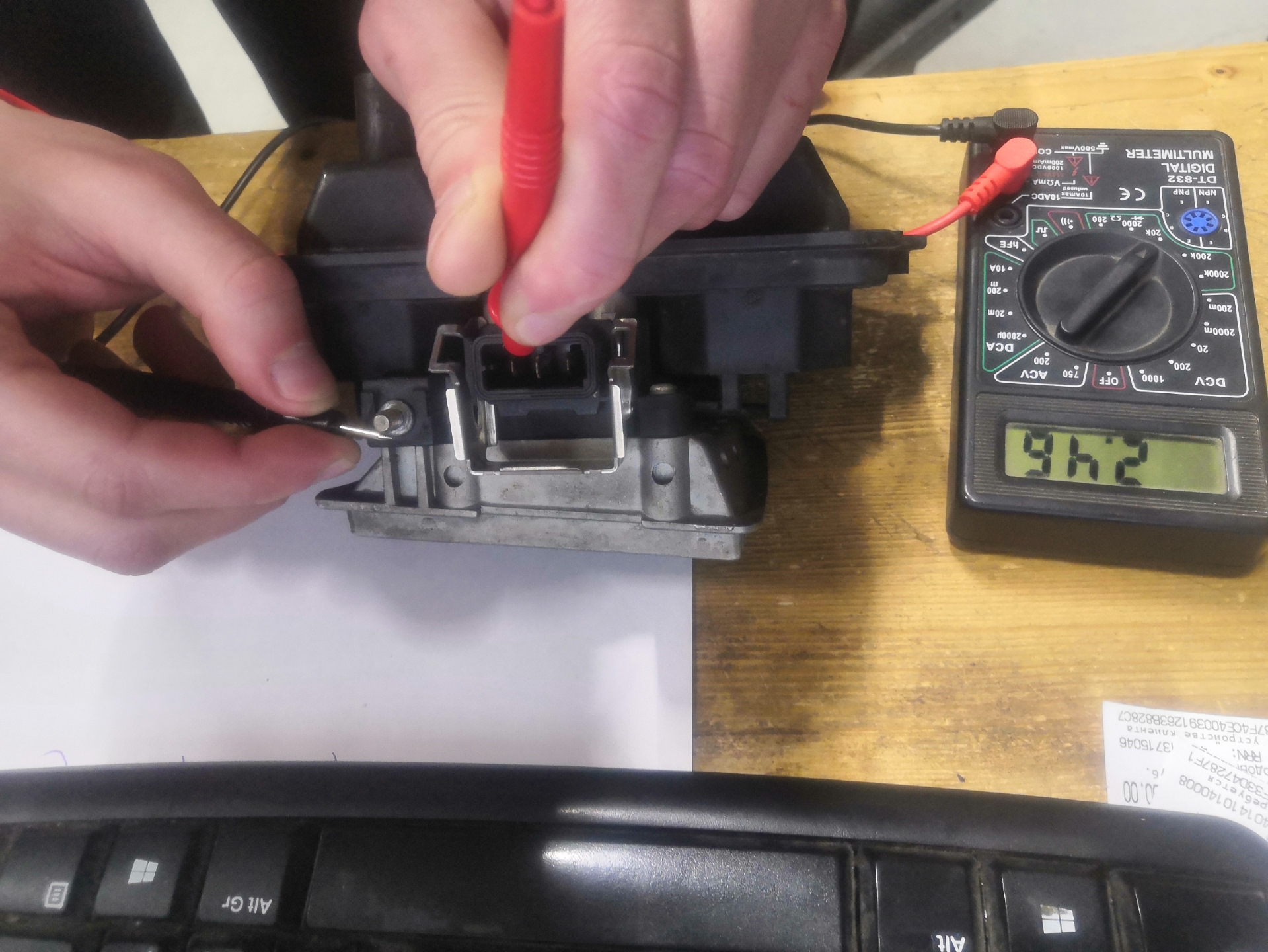

Еще давно у меня была проблема: нестабильная работа мотора на холостых оборотах. А именно: кузов трясло, были пропуски зажигания, моментами прострелы в выхлоп, двигатель дергался постоянно. Долго искал причину и в один из дней наткнулся на пост о том, как мультиметром проверить катушку зажигания.

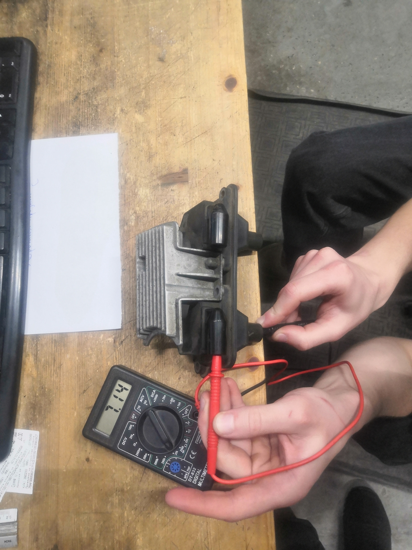

Начал снимать катушку и сразу понял, что ей уже плохо, а после измерения сопротивления я в этом убедился на 100%:

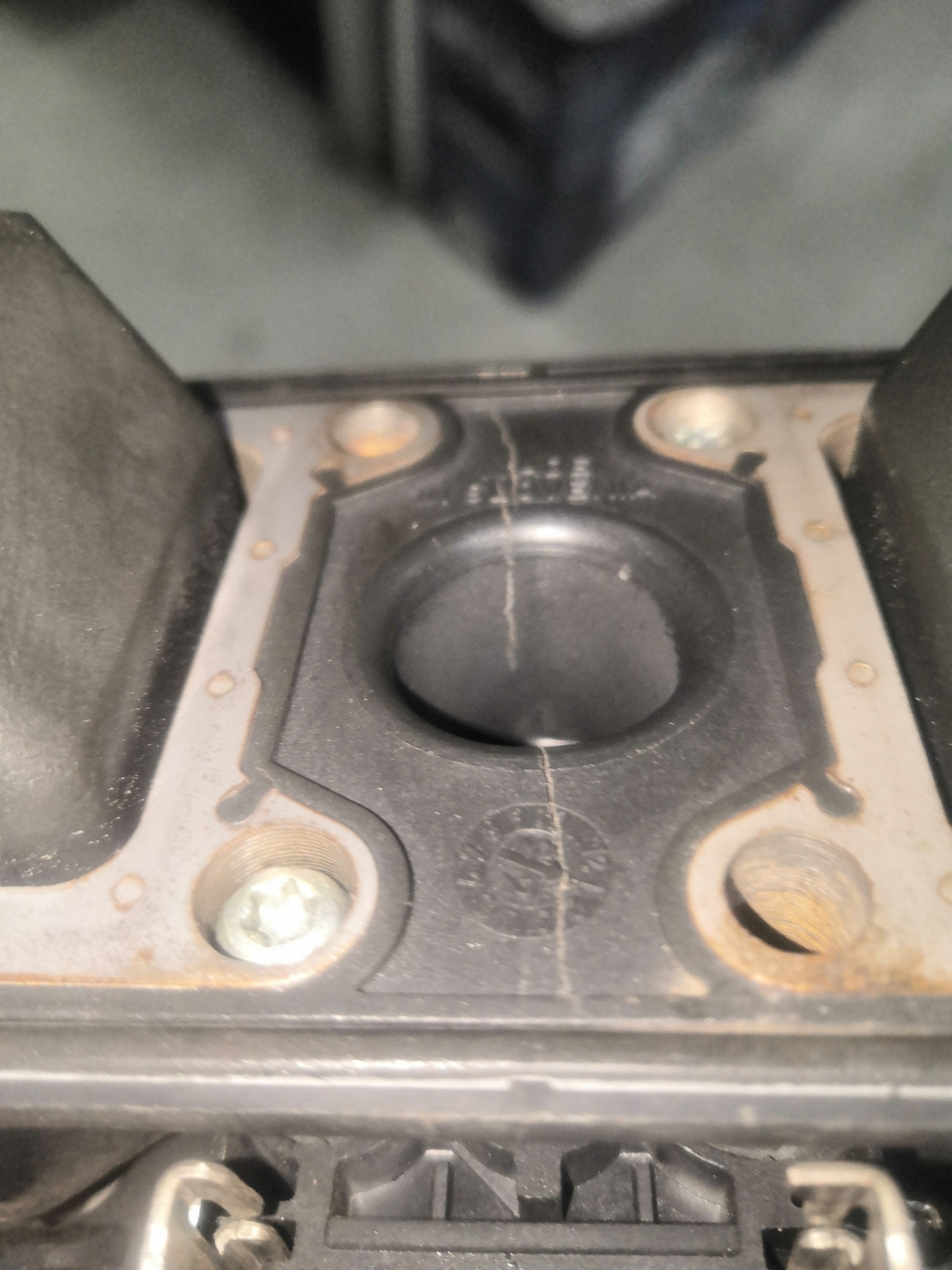

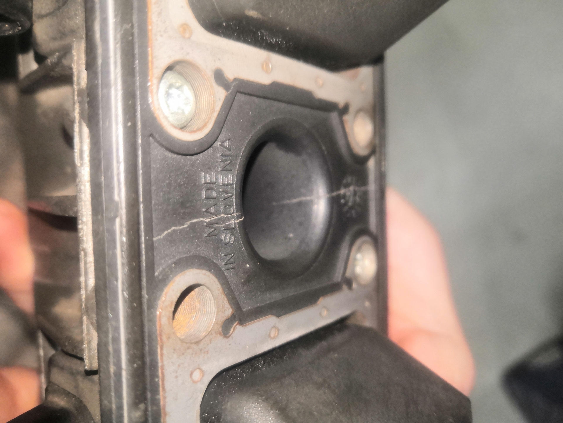

Во-первых, обнаружилась трещина на пластиковом корпусе катушки, что изначально говорит о возможных пробоях искры через трещины. Кстати, забавный факт, катушка еще ни разу не менялась, до сих пор стоит родная с 99 года
Во-вторых, сопротивления на катушке оказались не такими, как должны быть

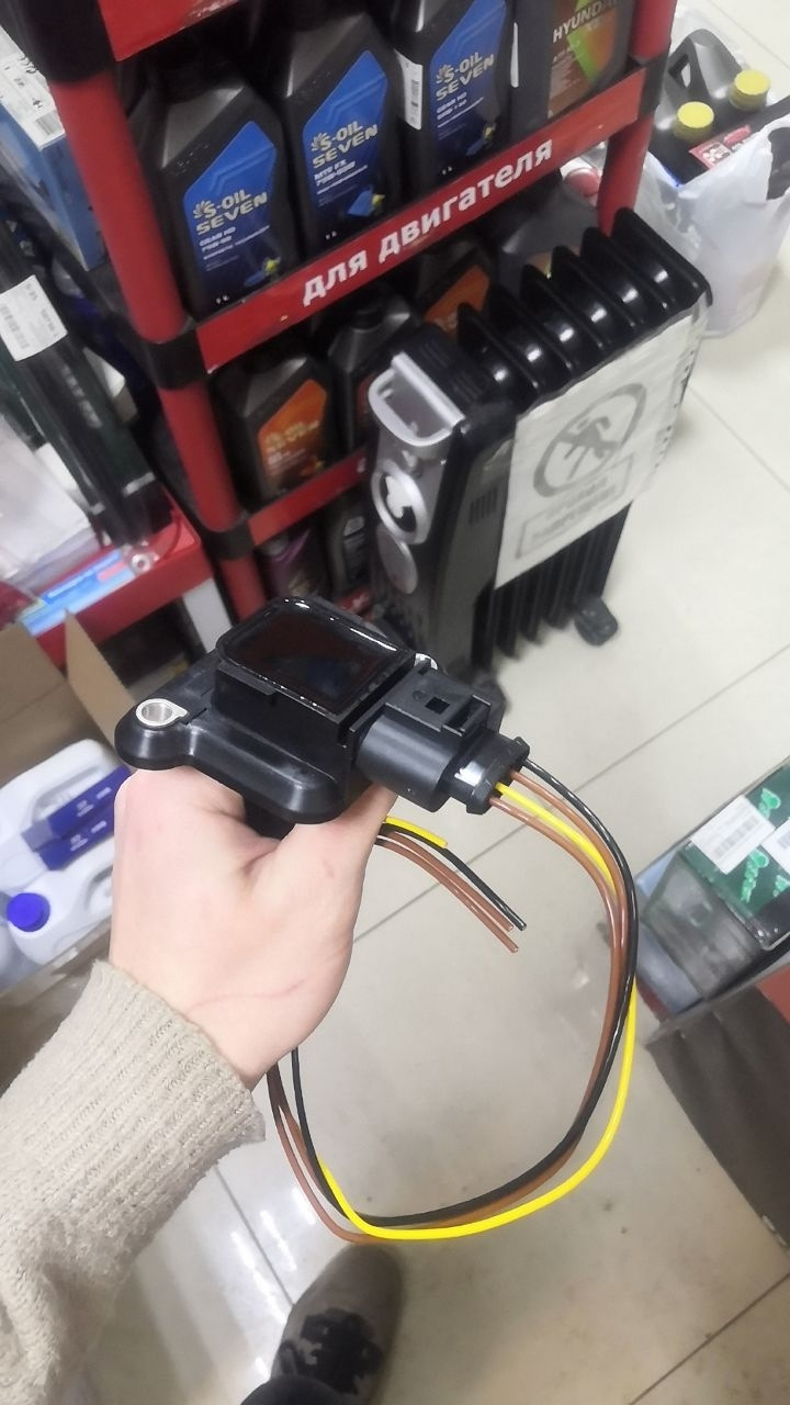

Были закуплены следующие запчасти

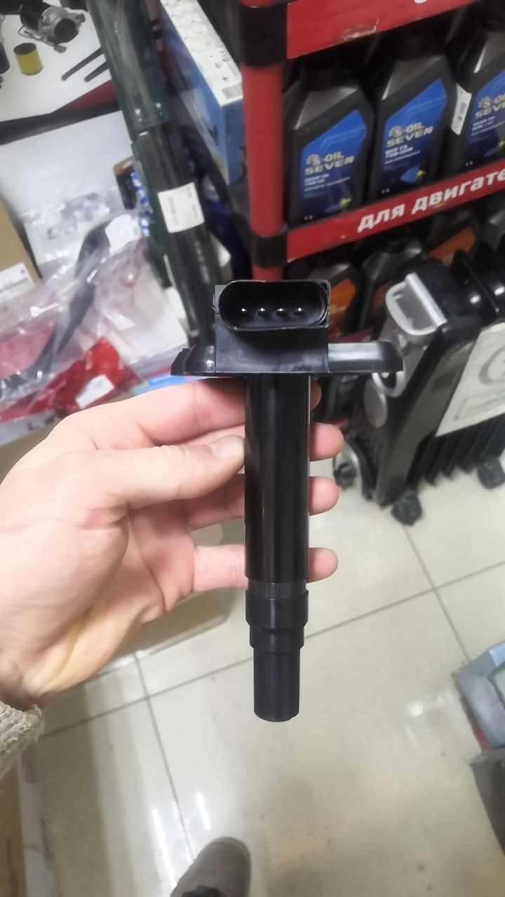

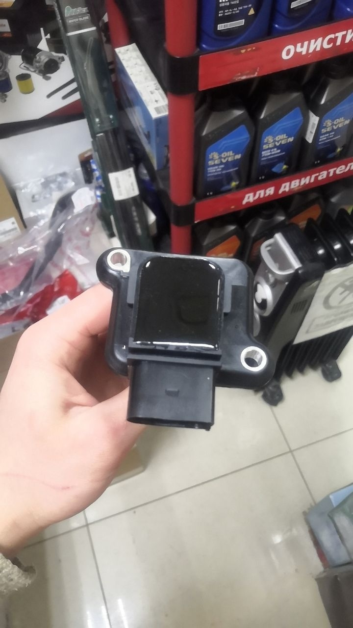

1. Сами катушки 4шт. Выбор пал на 2503828 Hitachi — это катушки от рестовых турбо-моторов под 4 контакта. Думал конечно насчет TFSI катушек, но к ним дополнительно пришлось бы докупать проставки+вероятнее всего, декоративная крышка не будет нормально закреплена, потому что TFSI катушки выше

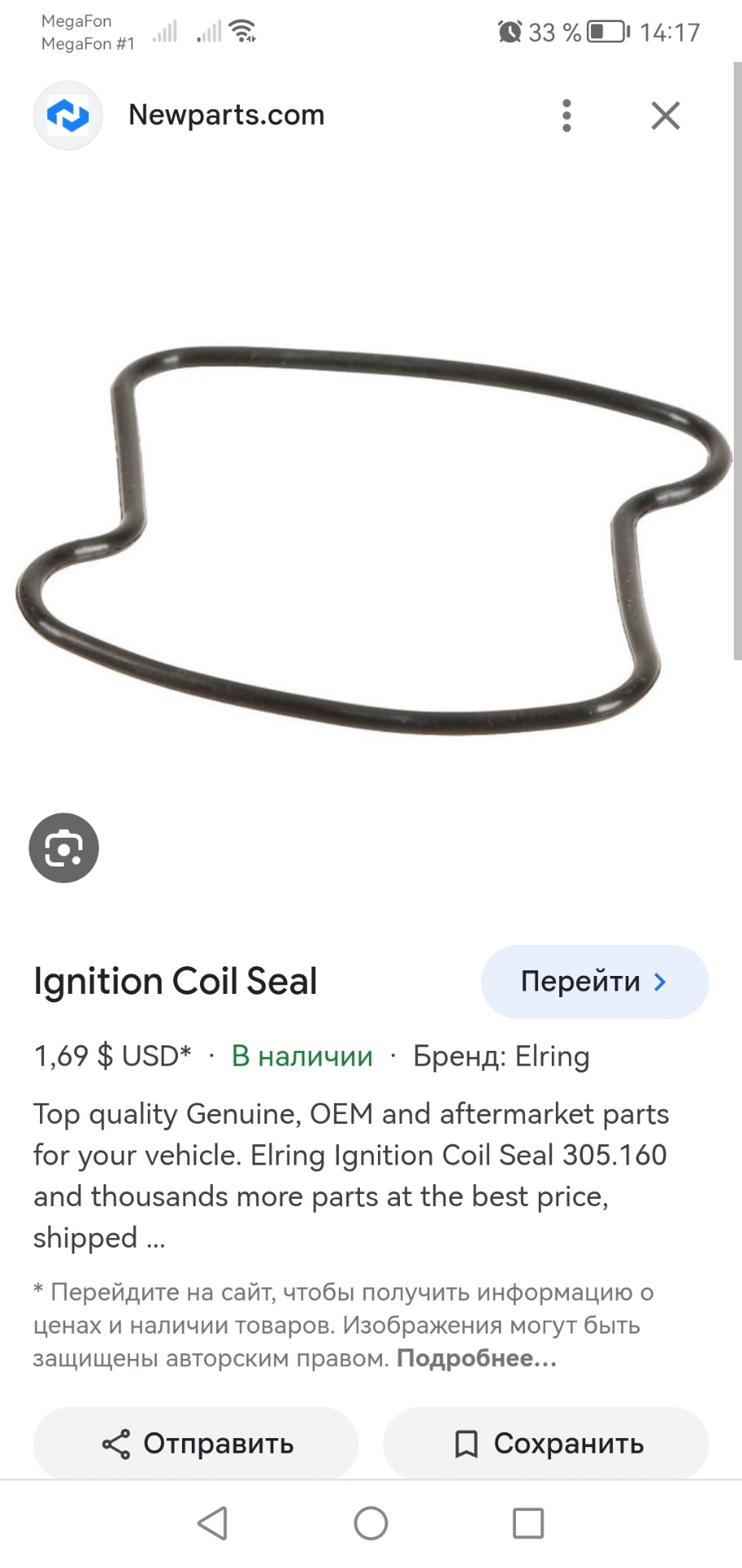

2. Прокладки под катушки 305160 Elring. Если вы покупаете катушки как в 1 пункте, обратите внимание на наличие прокладок на катушках, потому что без них в свечные колодцы будет попадать грязь

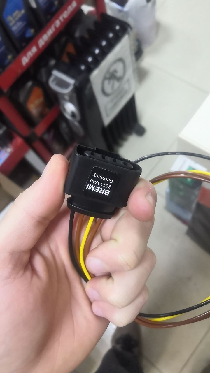

3. Разъемы на катушки 2011340 Bremi. Эти разъемы идут сразу с проводами. Длины проводов хватает от самого дальнего цилиндра до подкапотного разъема родной катушки с лихвой. Помимо этого, в комплект кладут специальные крутые коннекторы, чтобы соединять зачищенные провода

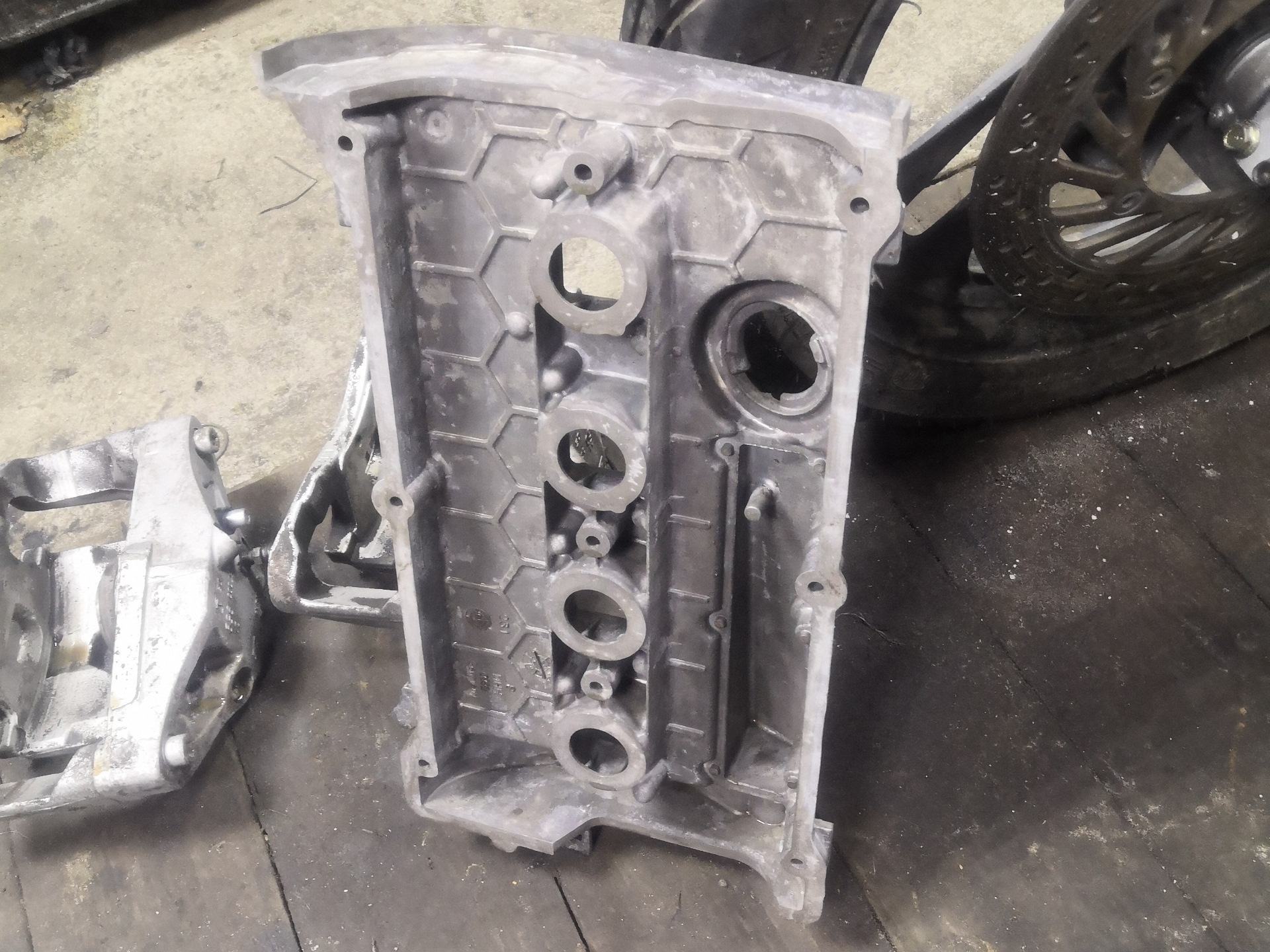

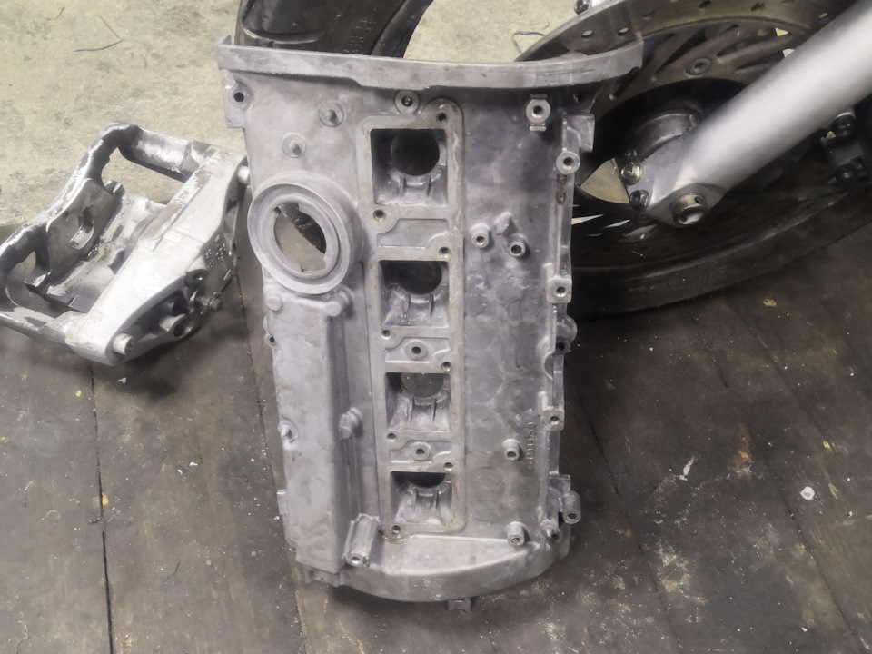

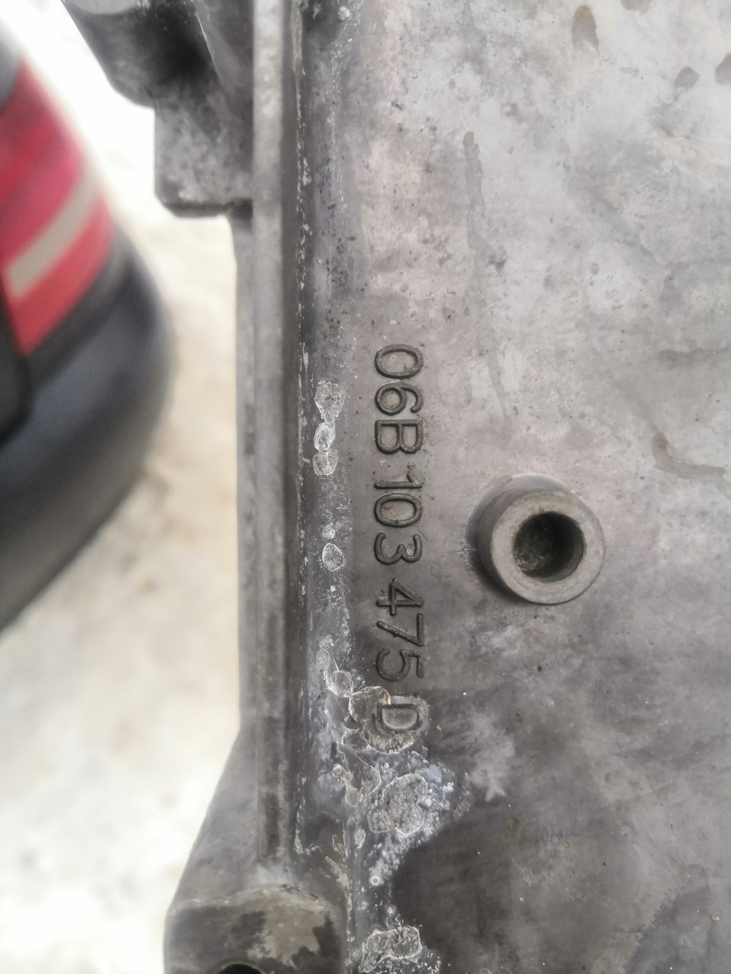

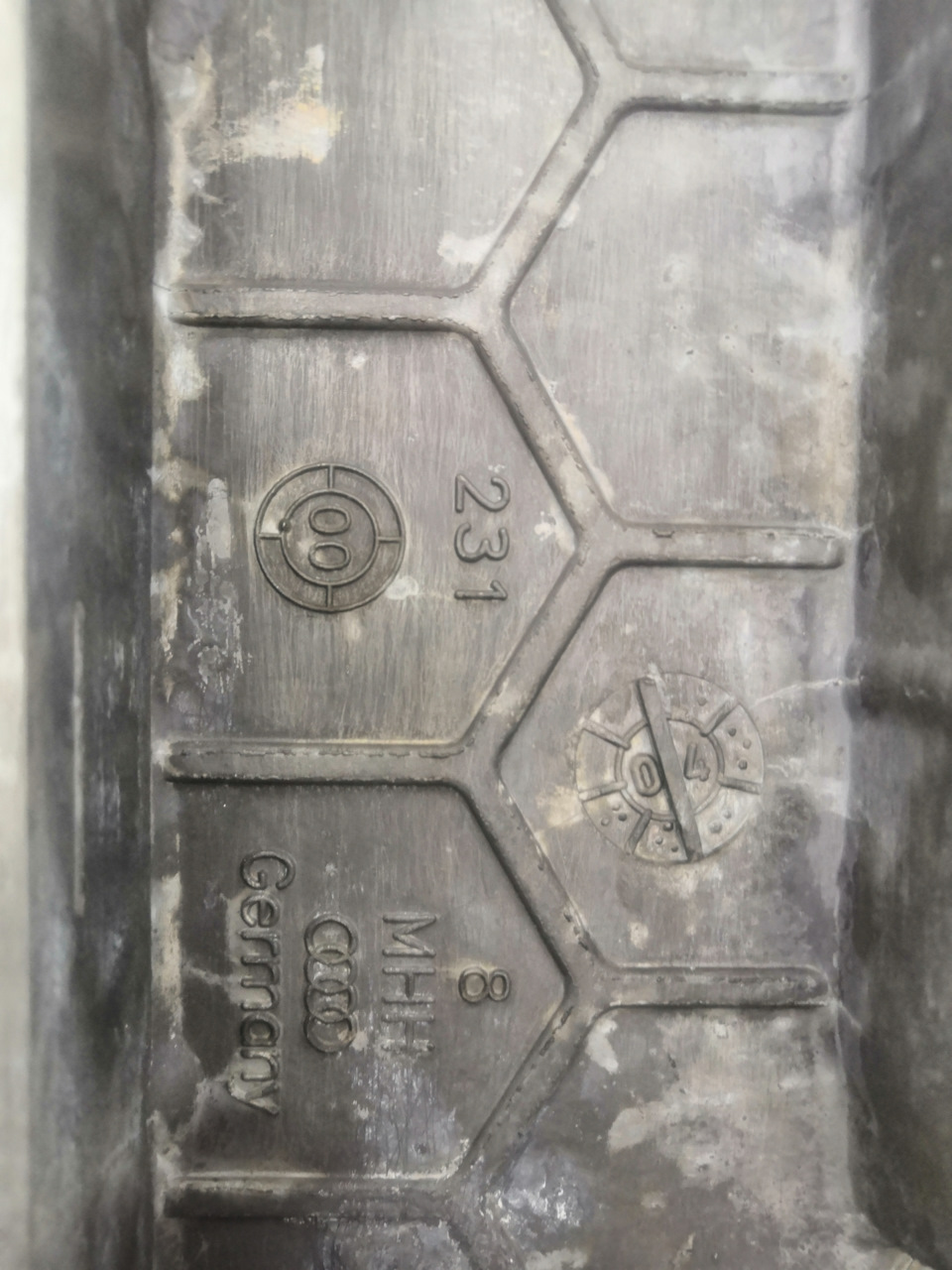

4. Клапанная крышка от мотора 1.8 турбо. Здесь можно брать любую крышку независимо от букв мотора, единственное отличие этих крышек лишь в том, что на некоторых клапанных крышках сделан дополнительный штуцер ВКГ, который надо будет заглушить, если таковой имеется. Я же нашел клапанную крышку от 1.8 турбо без доп. штуцера ВКГ с артикулом 06B103475D. Такие крышки идут для моторов AEB и AJL. После покупки отдал клапанную крышку на ультразвуковую чистку, на фото ниже виден результат чистки=)
5. Прокладка клапанной крышки 026143P Corteco+серый герметик

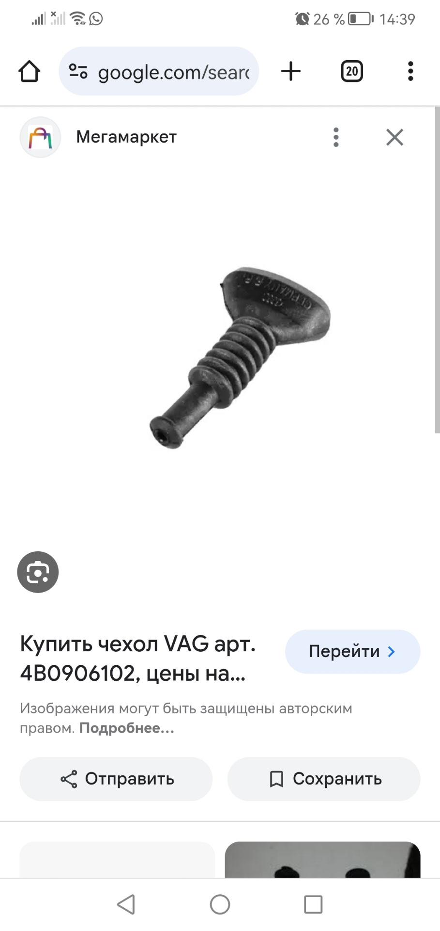

6. Резиновые пыльники разъемов на катушки 4B0906102 VAG 4шт. Чисто для эстетики и доп. защиты разъемов

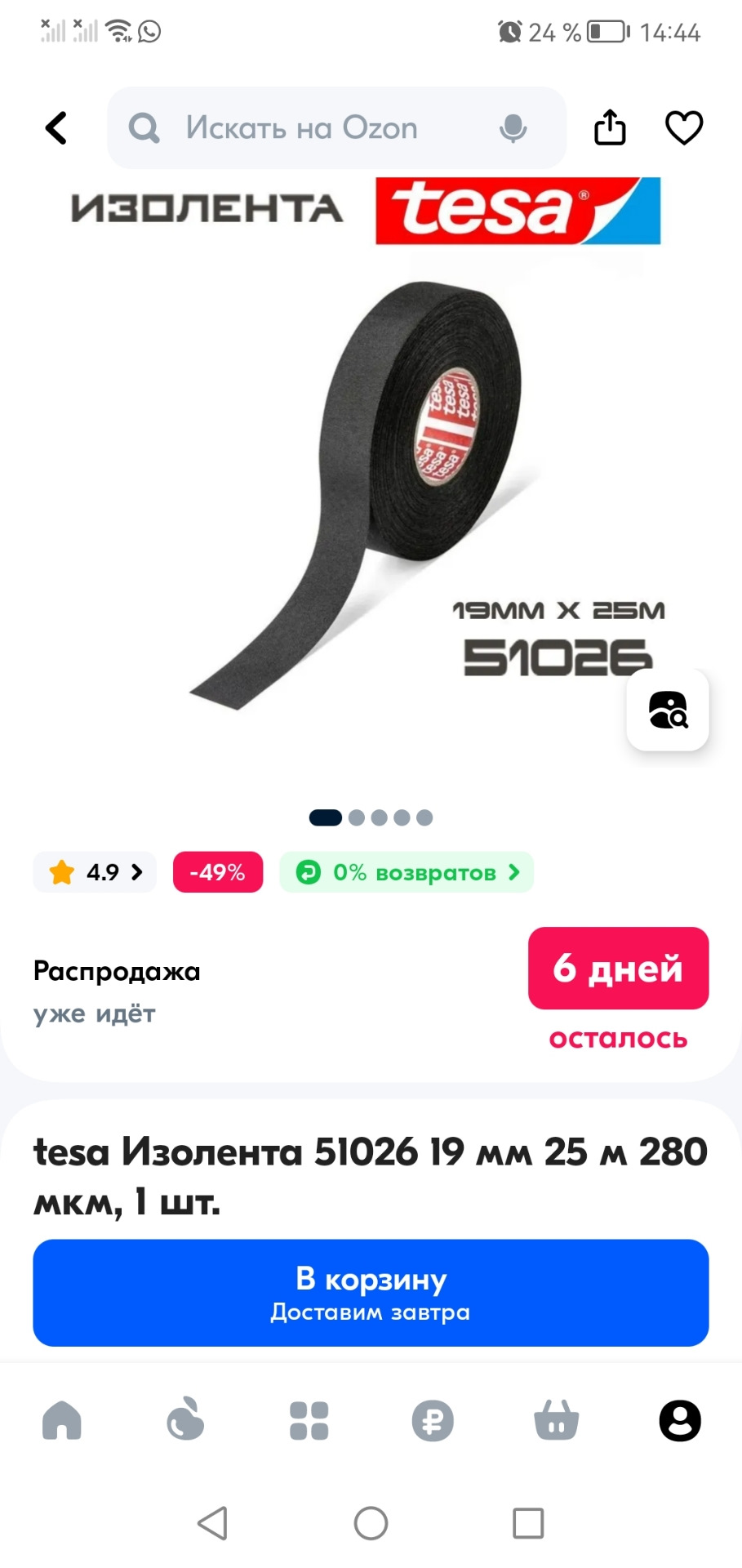

7. Термоизолента Tesa для поткапотного пространства. Покупал на Озоне. Хорошая изолента, рекомендую=)

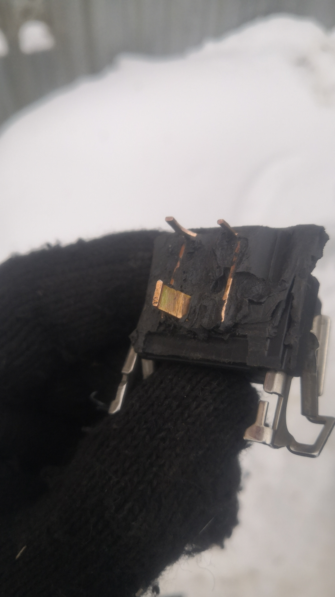

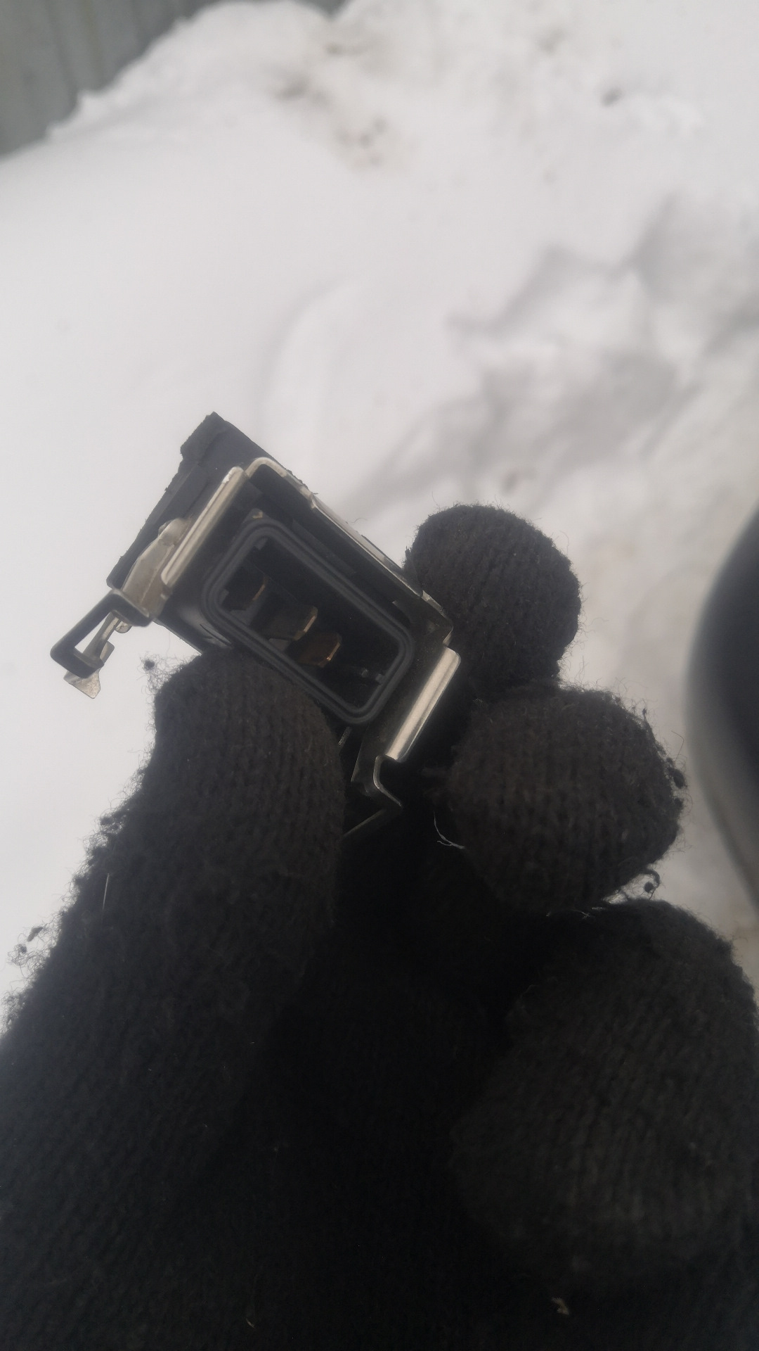

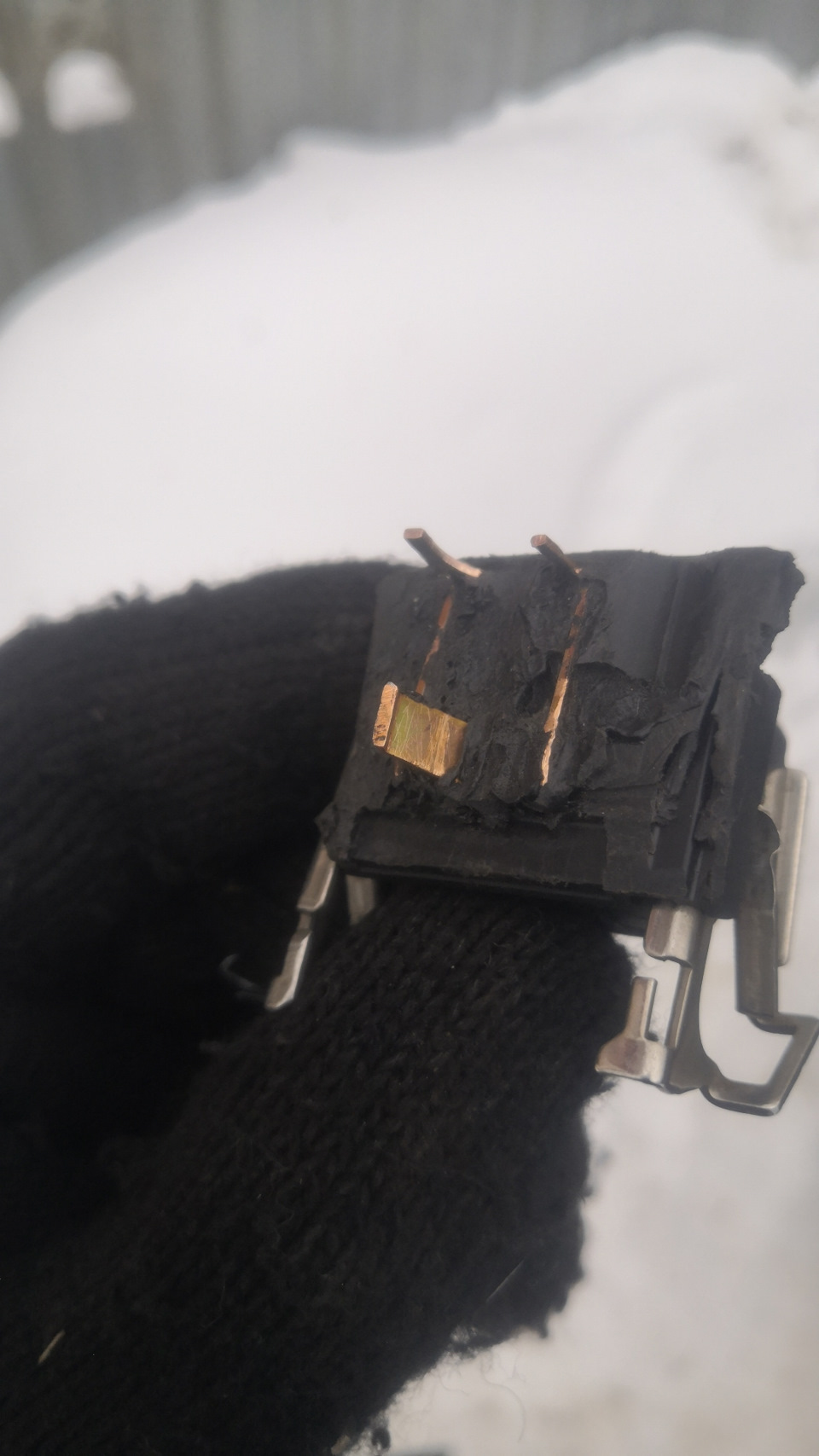

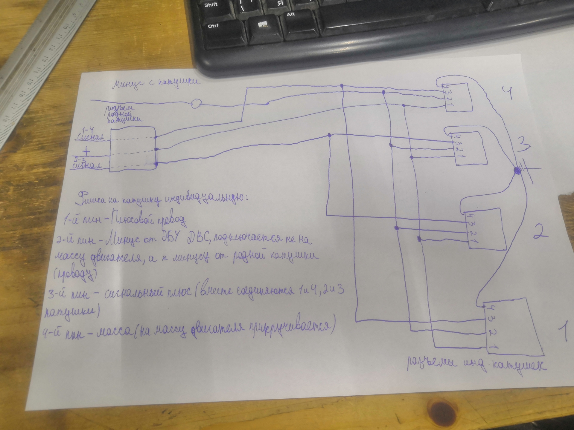

Благодаря вышеперечисленным пользователям, разобрался в схеме подключения всех проводов. Для сохранения родных разъемов придется выломать разъем из родной катушки. Делал я это достаточно по-варварски, но при этом пытаясь не сломать разъем окончательно, получилось нечто такое:
Перерисовал у SkarJ схему подключения, получилось как-то так:
Соединял провода на пайку. Паял первый раз в жизни, сначала было страшно и не понятно, но потом приноровился и сделал добротно
В процессе соединения проводов у меня появился вопрос: в какие пины разъема родной катушки подключать сигнальные плюсы от раздельных катушек? Ответ на этот вопрос мне помогла найти данная картинка
Поискал в интернете информацию и понял, что Coil A относится к 1 и 4 цилиндрам, а Coil B к 2 и 3 цилиндрам

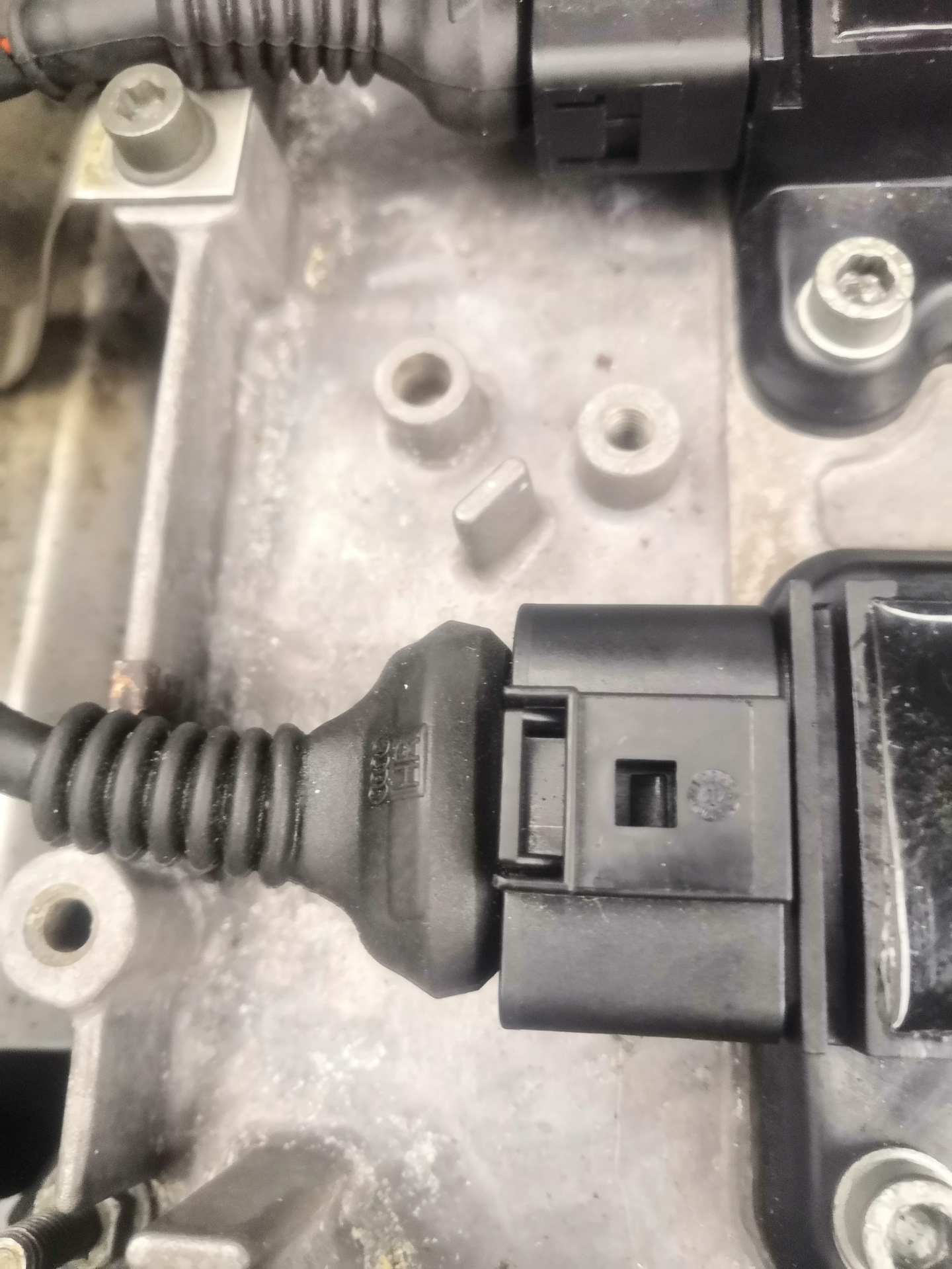

Все запаял, поменял клапанную крышку, поставил катушки, завёл и все заработало

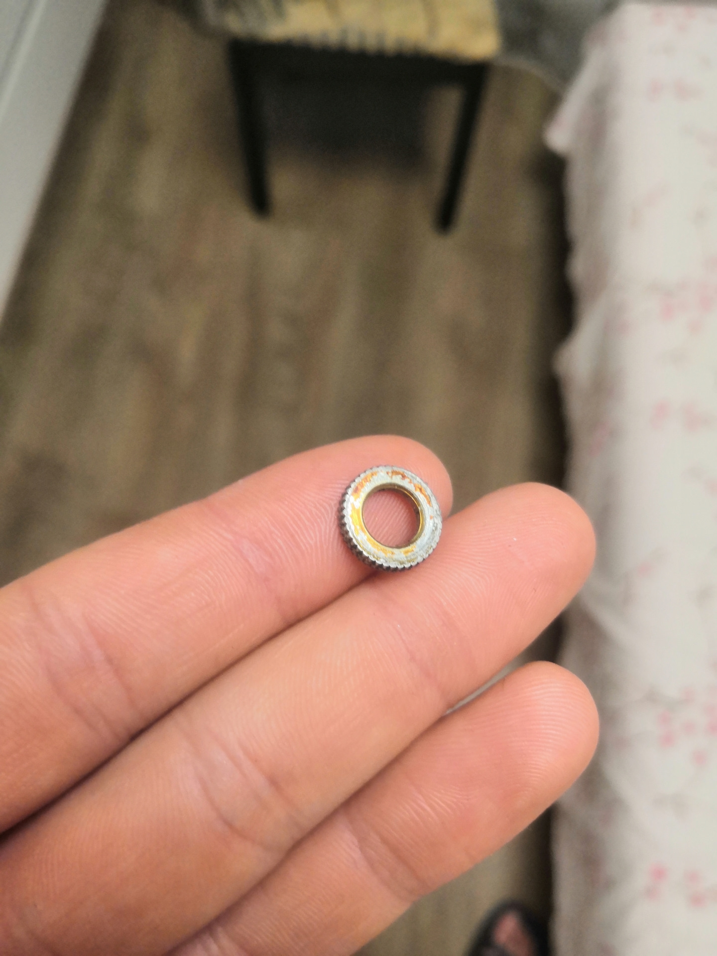

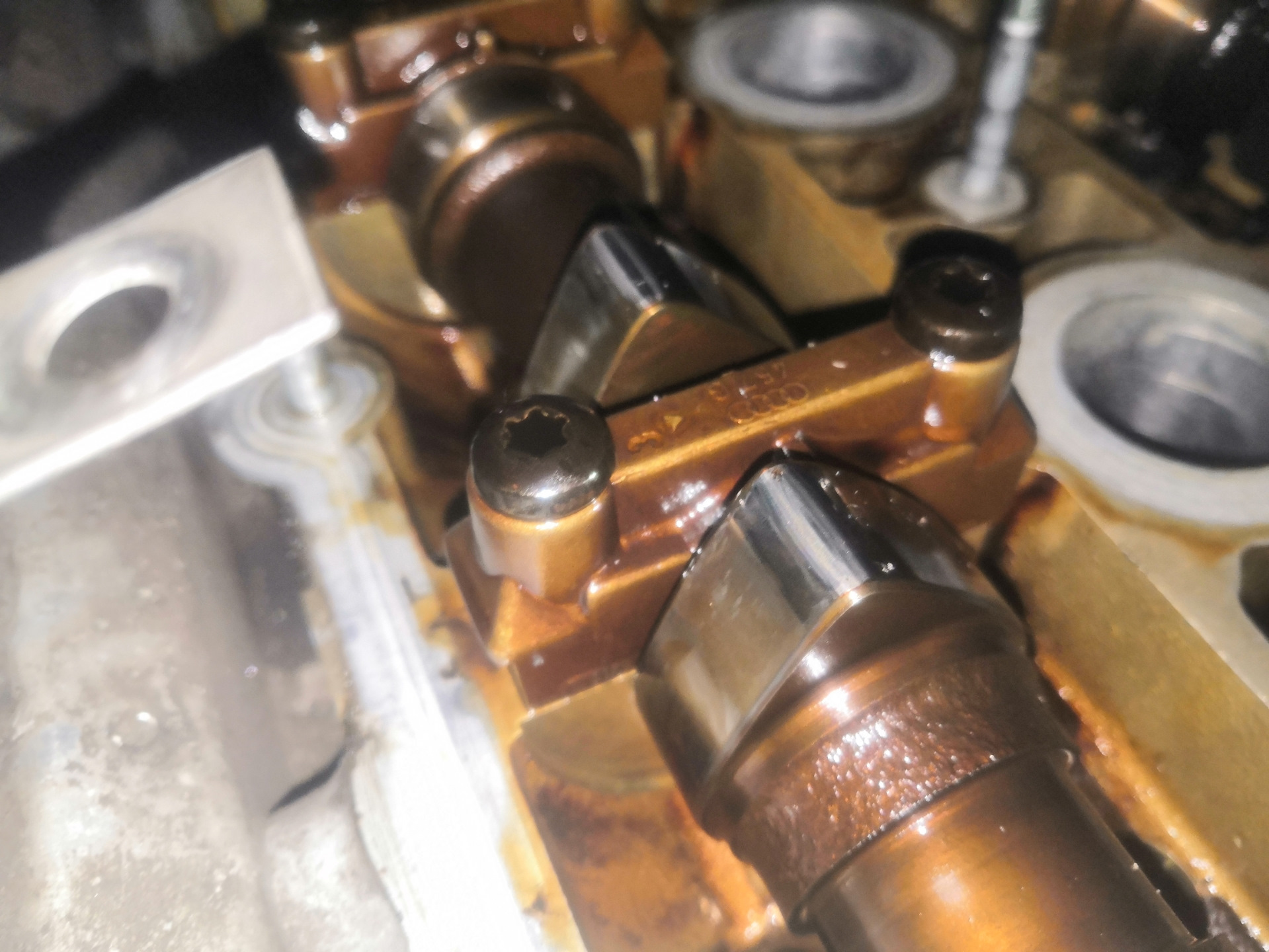

В тот момент, когда вся система была установлена уже на машину, запускаю двигатель и через какое то время вижу, как валит дым из-под капота. Начало ручьем течь масло из задней части мотора. Я в панике глушу двигатель и внимательно осматриваю масто течи. Вроде как из прокладки клапанной крышки
Снимаю по новой клапанку. Думаю, может прокладка хреновая (брал изначально самую дешевую Patron, потому что через пару месяцев все равно еще раз пришлось бы пенять прокладку, тк буду менять цепь и перебирать ГНЦ, но это уже совсем другая история). Благо была в запасе хорошая прокладка Reinz. По новой ставлю, добавляя побольше герметика в области, где текло масло, завожу, а проблема не уходит
Я в тот момент уже все бросил и отложил на следующий день
Решил заехать в сервис, чтобы посмотрели источник течи масла. Ехать самостоятельно не мог, тк слишком сильно выливалось масло. Нашел товарища, который дотянул на тросу до сервиса. В сервисе посмотрели и сказали, что течет из прокладки клапанной крышки. Я думаю, ну может дурак, неправильно как то поставил, слишком много герметика замазал и тд
А оказалось, что вся проблема в одной долбанной шайбочке, которая осталась от старой прокладки на шпильке. В районе той шпильки и происходила течь
Что самое забавное-при самостоятельной замене прокладки я ее видел блин! Но не придал особого значения, думал она там и должна стоять
В общем, не наступайте на те грабли, на которые наступил я=)

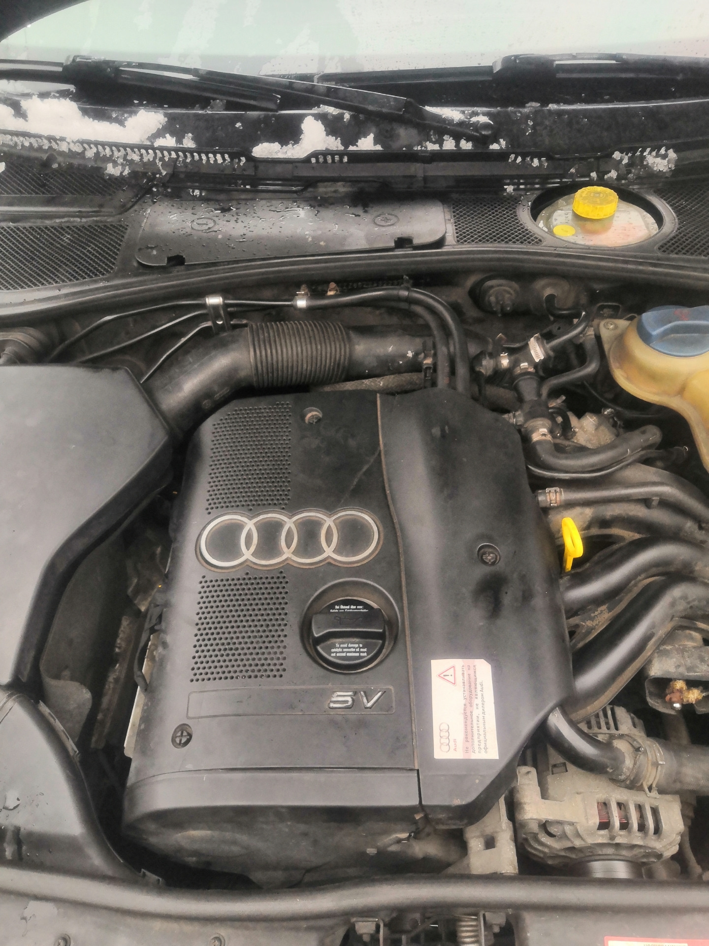

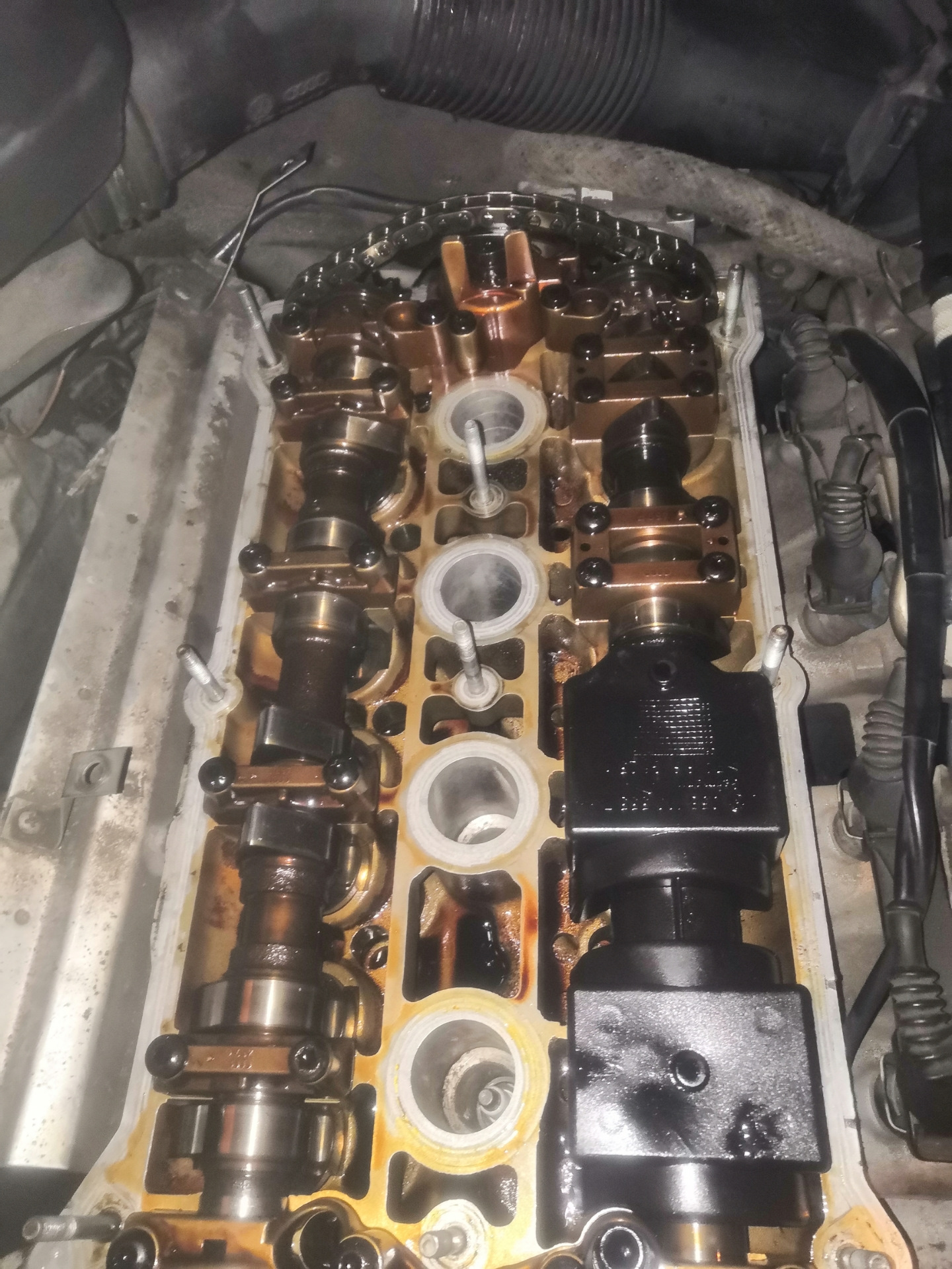

Ну и на конец оставлю фото состояния мотора при снятии клапанной крышки. Масло S-Oil 5w40 Red, замена раз в 5-7 тыс км

На прошлых выходных тоже перешёл на разделы, только с коммутатором. Клапанную крышку не менял, купил фрезу на дрель и срезал борта свечных колодцев. При чем отверстия с резьбой, для крепления катушек уже были в стоке. Многи сталкиваются с тем, что приходится сверлить и нарезать резьбу под две катушки, а мне фортануло.
Мотор стал работать заметно лучше, но не совсем так, как хотелось бы. Я так думаю, что это связано катушками, которые я приобрёл на разборке. На двух из них есть микротрещины…
Повезло)
Ну поменять катушки не проблема теперь, они даже новые стоят вменяемых денег. Например, мои обошлись новые по 2700 руб за шт=)

Только крышку клапанную не менял, просто на работе сточил колодцы
Благодарю)
Я решил не заморачиваться и сразу взять крышку, потому что мне негде и нечем особо стачивать колодцы😁
