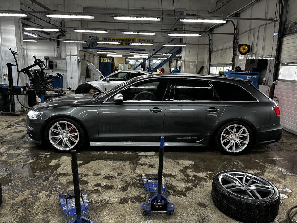

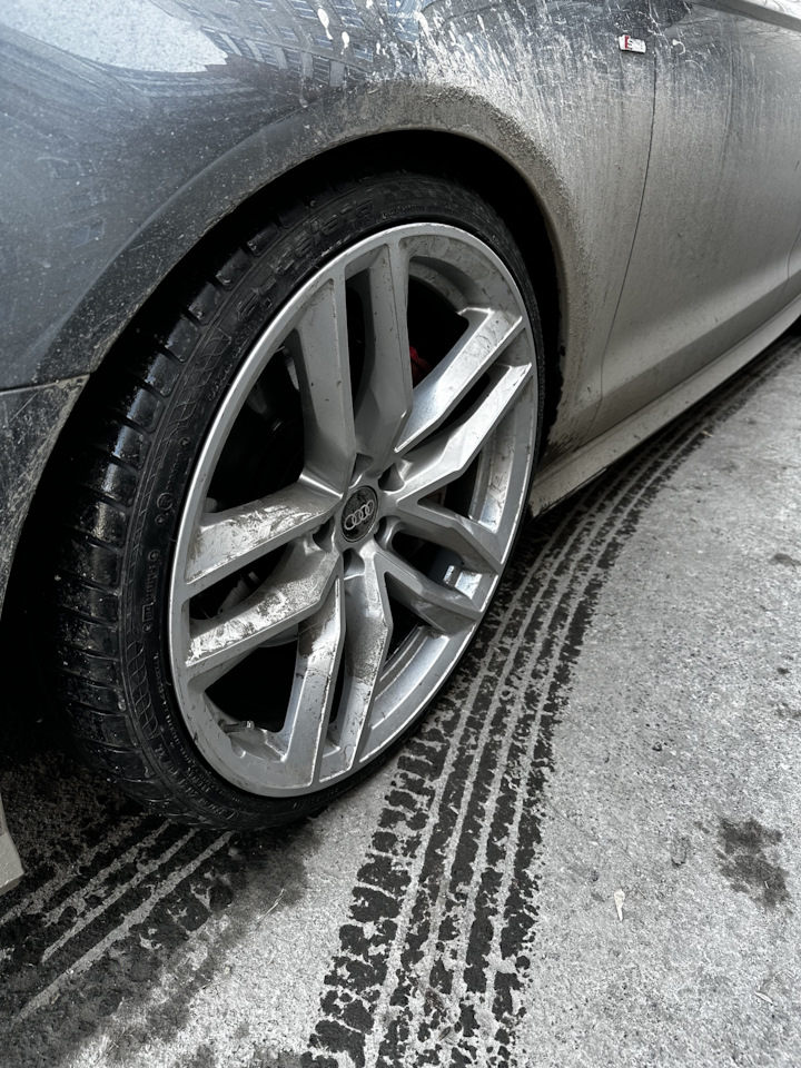

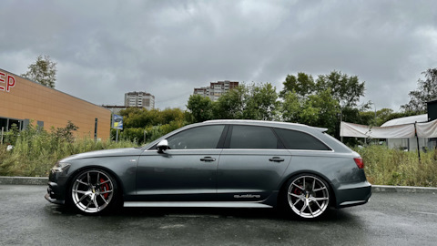

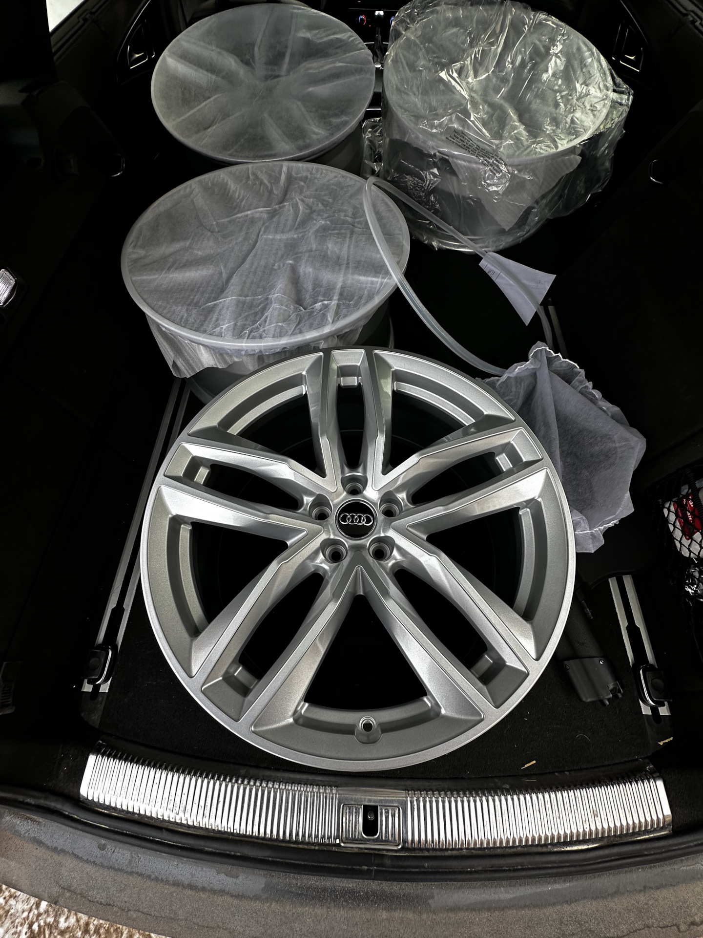

Так получилось, что подвернулся неплохой вариант колес от Q7 4M.
Параметры 9,5 х 21 ет31 5*112
Старые колеса конечно-же продал, а вот транспортная задержала приезд резины на неделю.
Товарищ одолжил погонять 18-ки.
На резине 225 40 18 😂
Диски налезли только с проставками 20 мм, иначе упирались в суппорт.
Кароче говоря — неделя мучений 😂

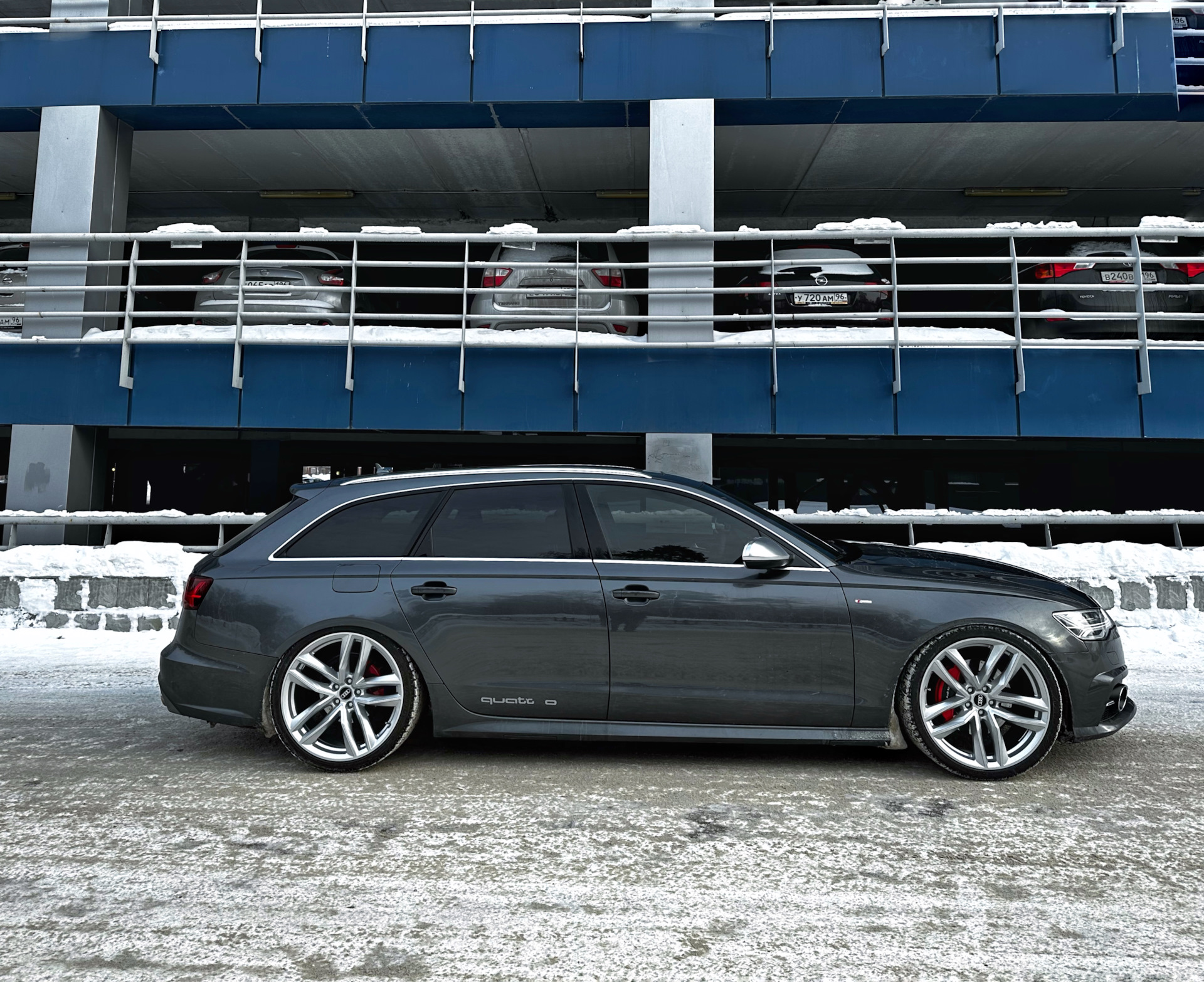

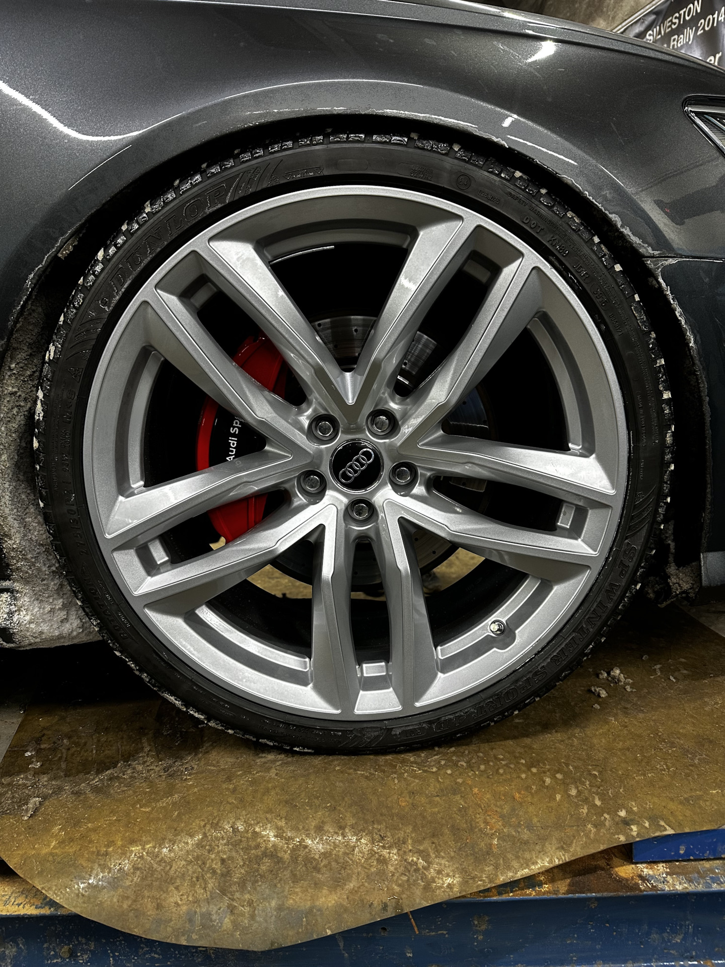

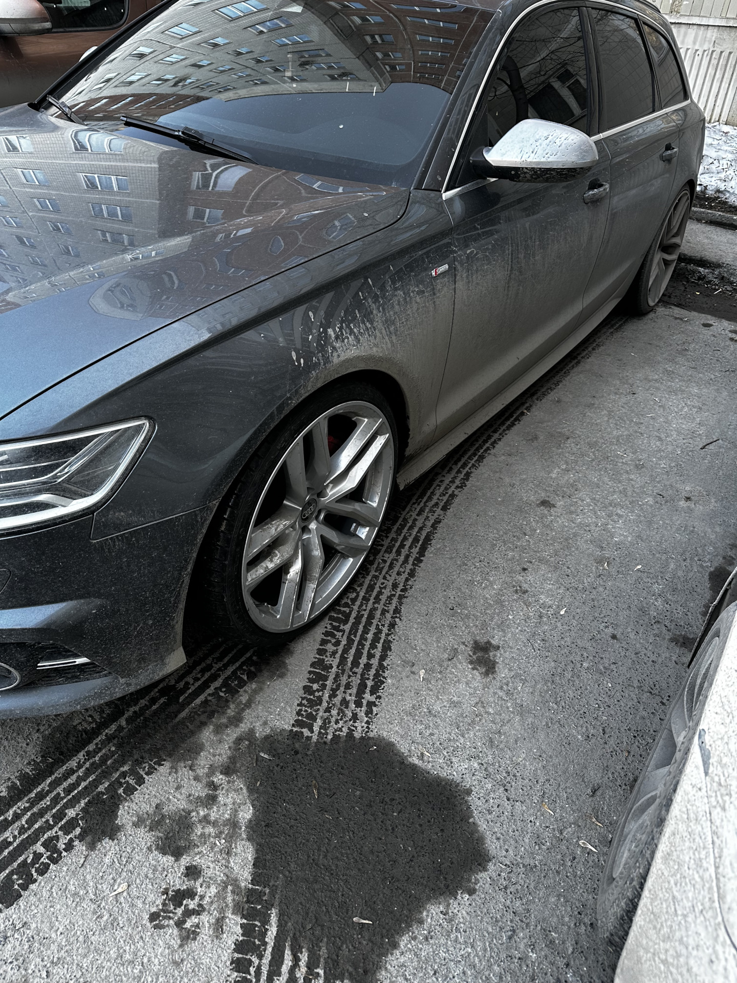

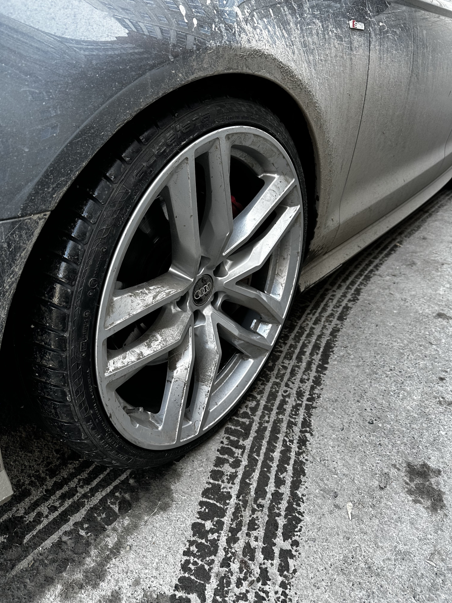

Далее приехала зимняя резина
Dunlop 275 30 21
Одеваем на диски.
Ставим, ТРЁТ.

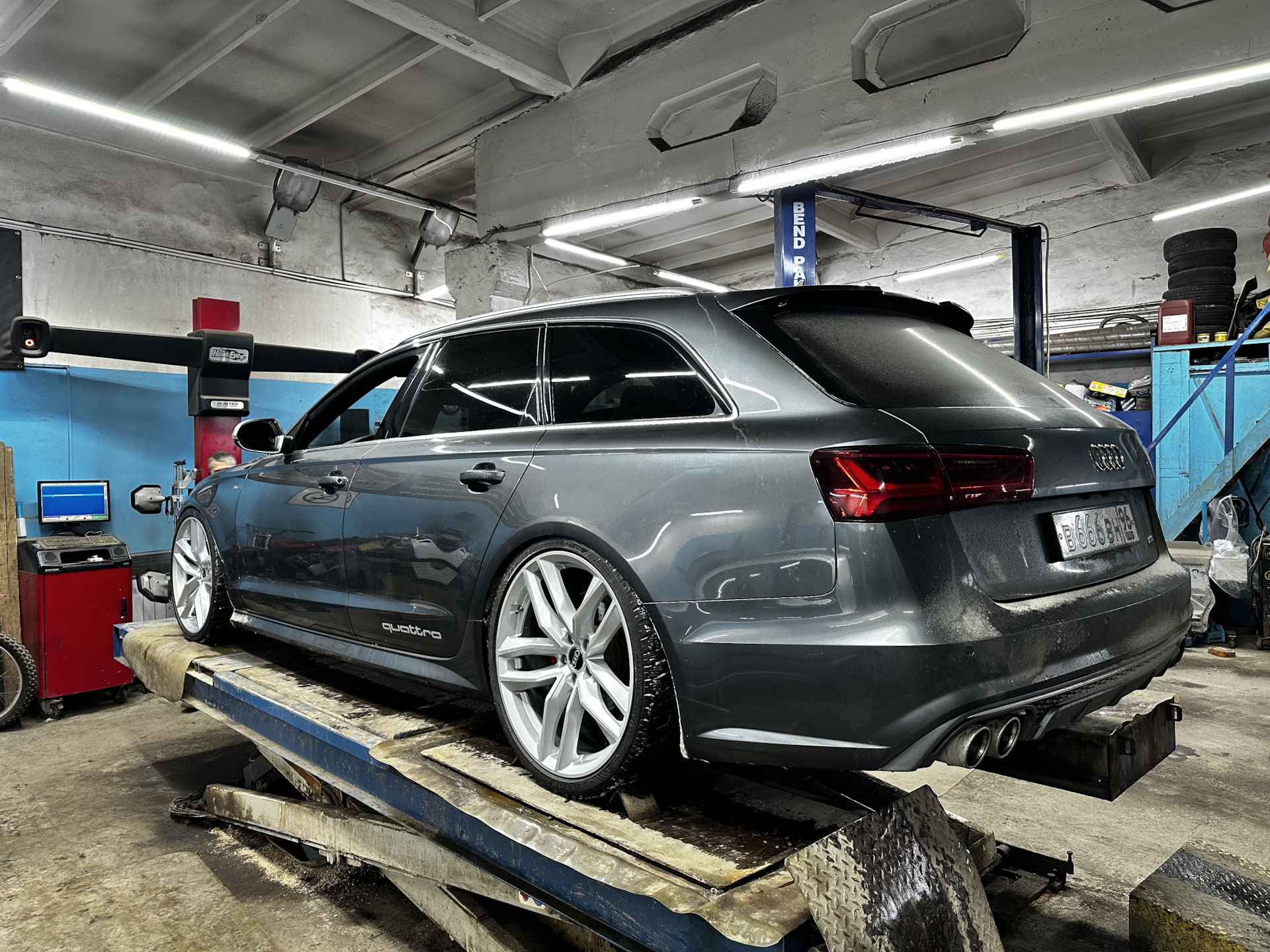

Поднимаем винты вверх.

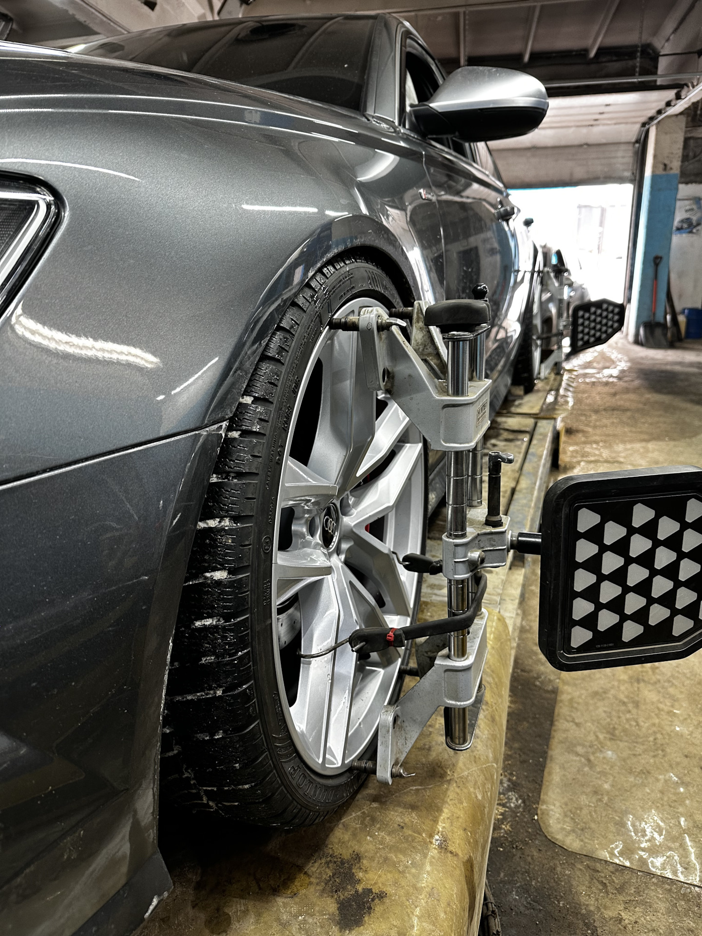

Едем на развал-схождение.
Мне нравится. Я доволен такому зимнему сетапчику. Понимание размеров теперь есть.
На лето поставлю 255 30 21.
