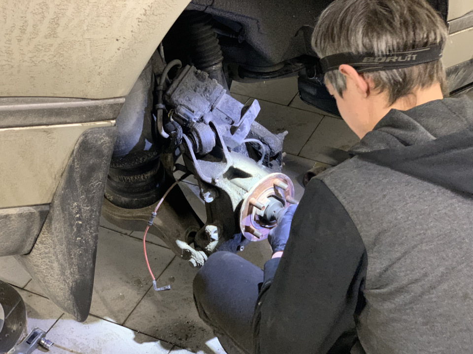

В январе стал замечать, что появился гул сзади. Первым услышал старший сын, но я подумал, что ему показалось.
Со временем гул усилился и распространился по всей машине. Сидящим спереди казалось что гудит с их стороны, сзади что сзади.
Для локализации стороны достаточно резко переложить машину слева направо и обратно, тем самым разгружая поочередно одну из сторон.
В моем случае звук пропадал при повороте на право. Значит правая сторона, с нее и начали.

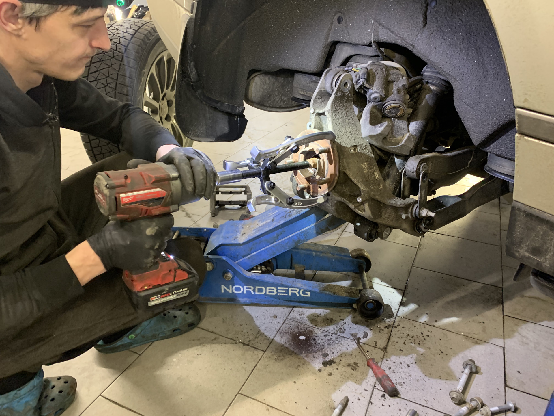

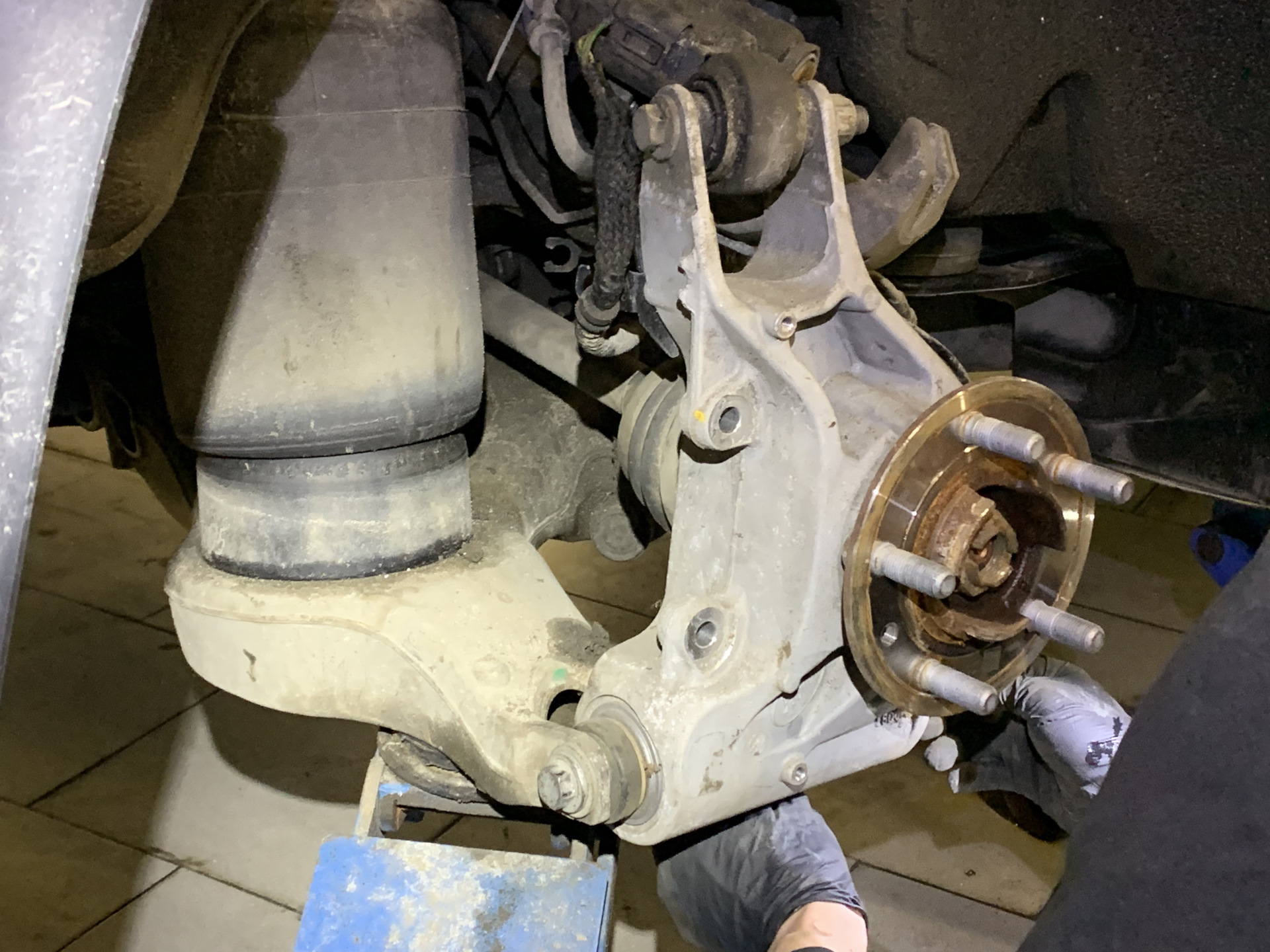

Самое тяжелое это без повреждений снять шрус, для этих целей нужен либо специнструмент, либо мы используем мощный съемник для подшипников.

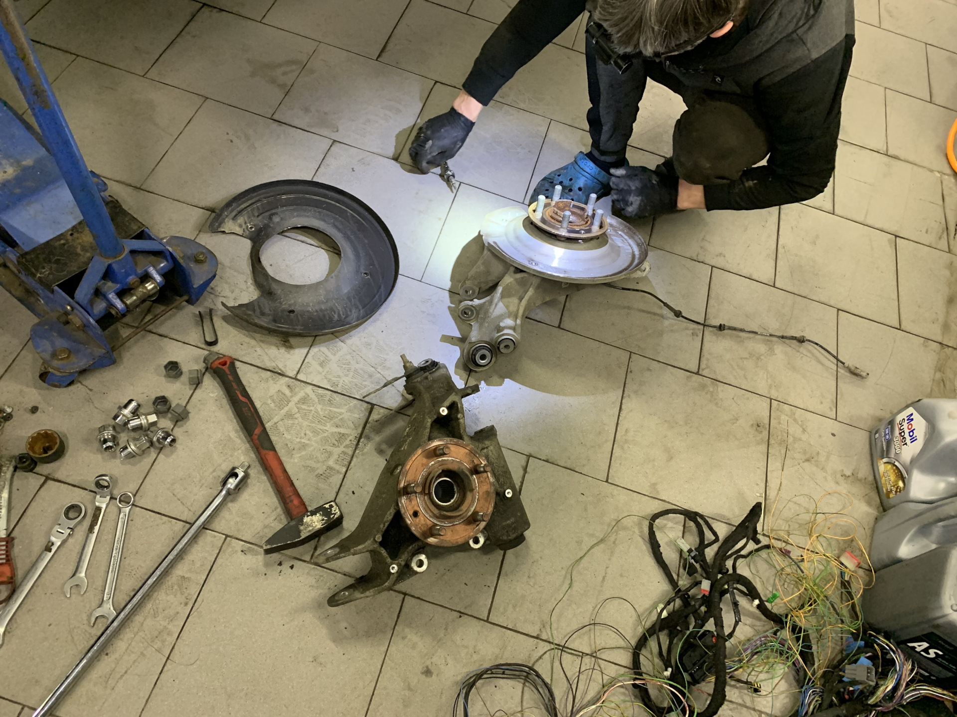

На Range Rover в оригинале LR122585 идет подшипник компании snr XGB42306R04. Текущие розничные цены на оригинал в районе 20 тыс, на snr в районе 9-10.
В этот раз я решил купить просто задние кулаки со ступицей в сборе. На разбор приехал рест с пробегом 8 тыс миль. С него и взял левый и правый по 15 тыс. за штуку
По итогу спустя 2 часа заменили правую сторону. На левую не хватило времени пока, будет ждать окошка в записи.
Вечером возвращался домой уже в полной тишине.
Всем добра.
