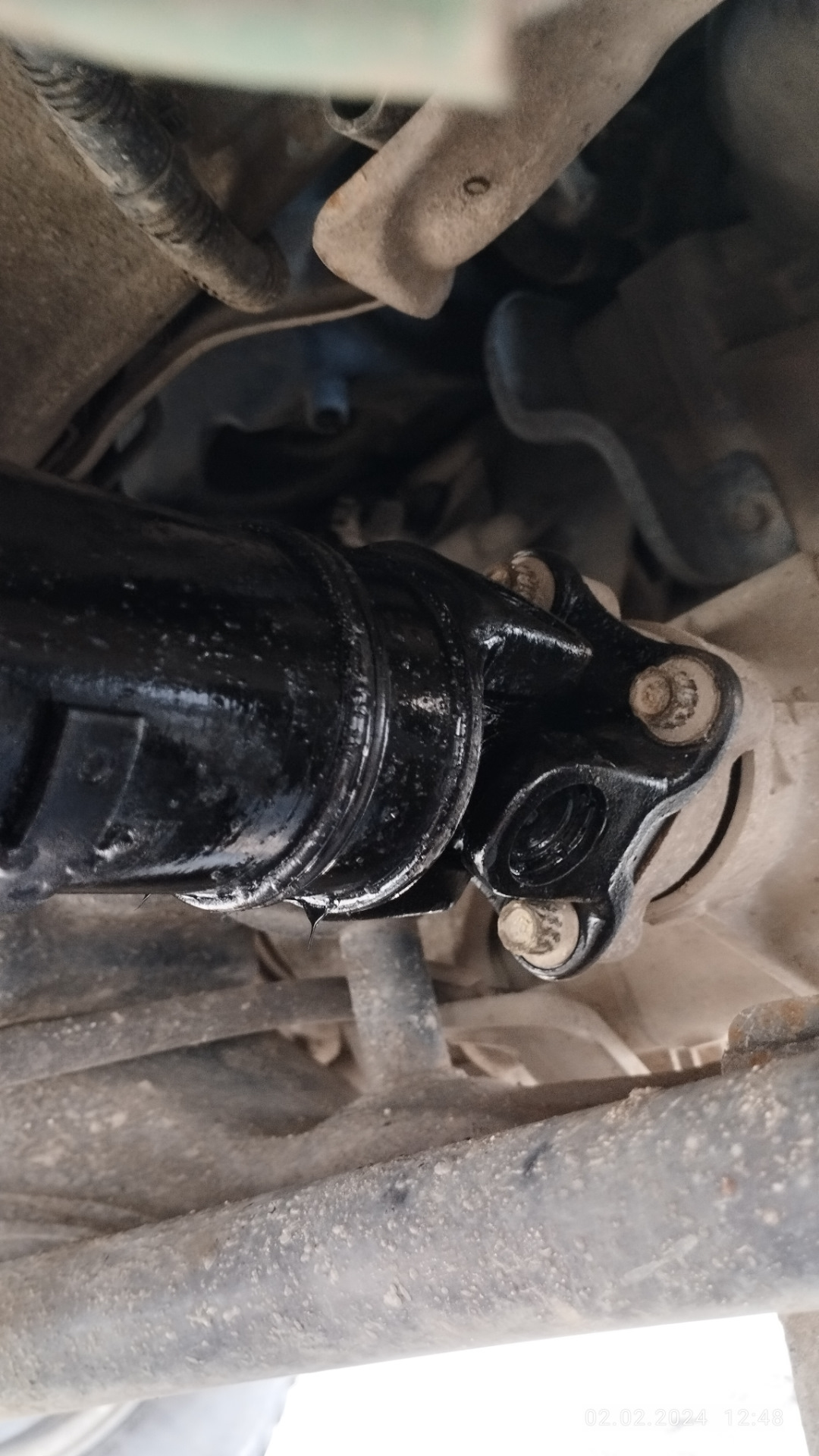

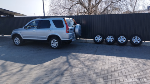

В последнее время в течении двух примерно месяцев начала наблюдаться прогрессирующая вибрация на скорости от 80-120 км/ч…При чем отдавалось все на руль и кузов…
Вчера заехал к знакомому, подтянул он мне ручник!Разговорились…Были подозрения на привода и диски.
Визуальный осмотр показал что начинает сыпаться задняя крестовина…Видны были игольчатые подшипники!

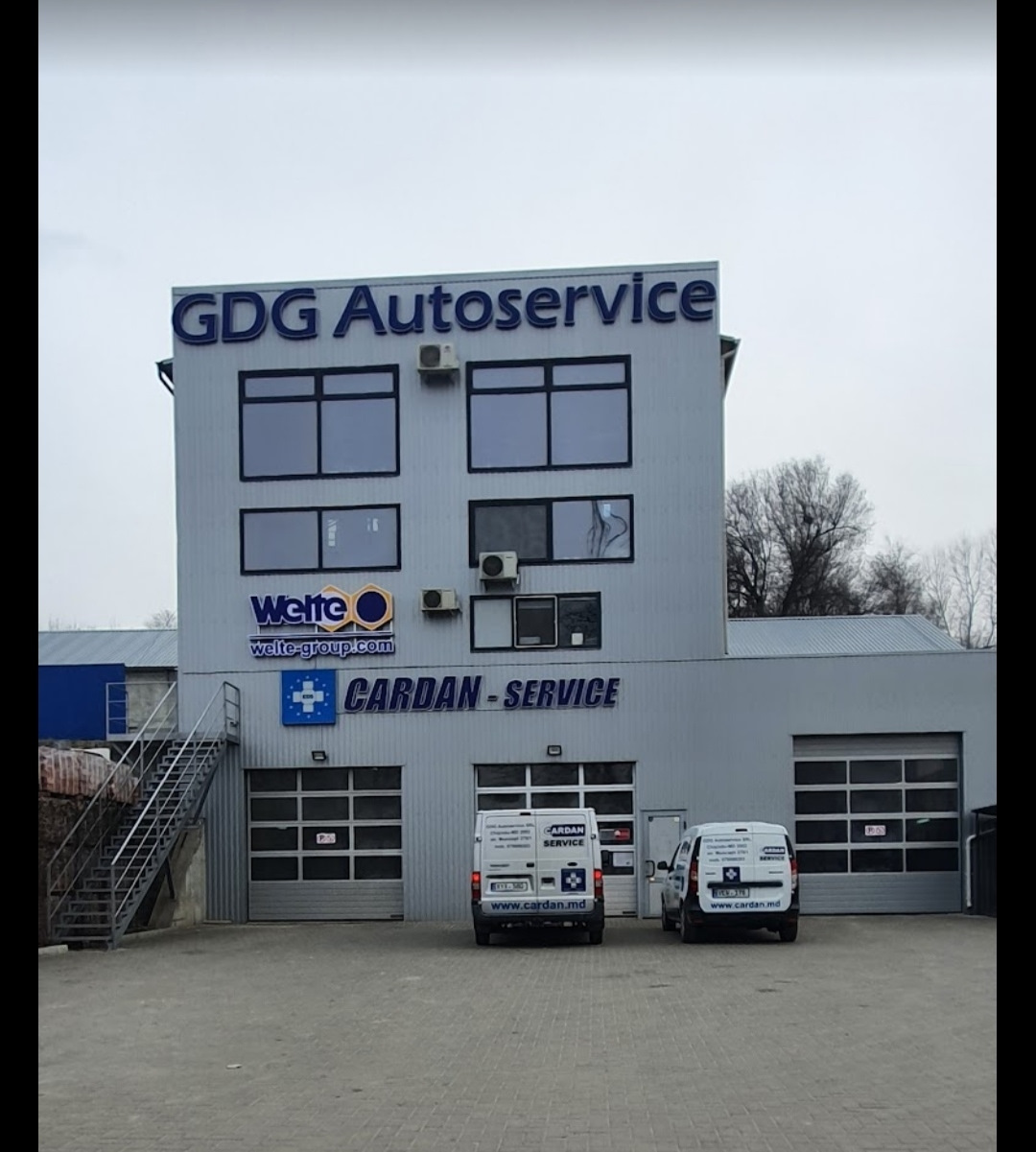

В Кишиневе есть сервис по ремонту карданов CARDAN MD, куда я утром и отправился при скорости не больше 75 км/ч, больше стрёмно было ехать…Единственный минус, живая очередь и не допускают в бокс, исключение в одном случае только после диагностики кардана, владельцу указывают причины поломок и согласовывают работы по ремонту…
Повезло)По приезду почти сразу взялись за машину…

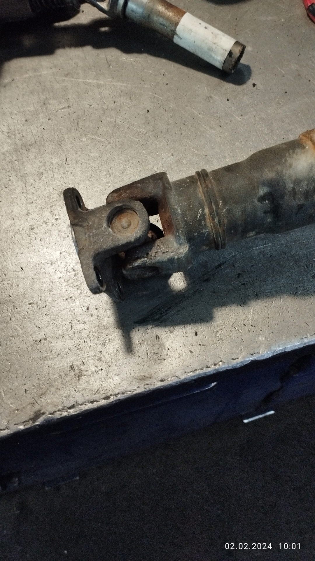

Парни сняли кардан, диагностировали его, позвали меня в бокс, так сказать чтоб я сам все увидел и т.д.
Под замену подвесной, и обе крестовины …Все объяснили и предложили проехаться без кардана пока будут заниматься его ремонтом…Очень удивился езде без кардана🙆…Разгон на порядок лучше, вибрации нет совсем))))На все примерно час…Домой ехал довольным, и без вибраций…
Менеджер и персонал приветливые и отзывчивые ребята…Действует гарантия на проделанные работы…Цены
