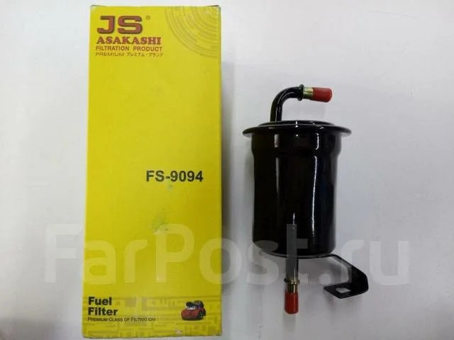

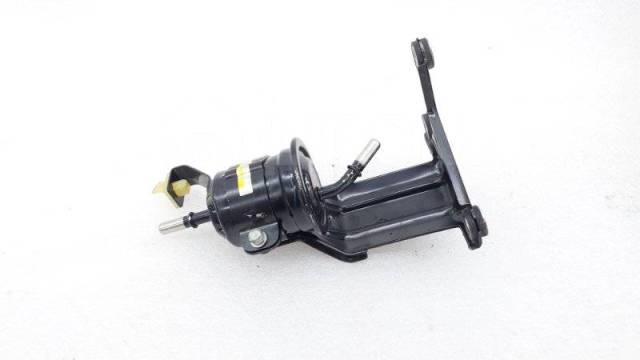

Всем привет! Сестра решила поменять масло с фильтром в двигателе. Пробег 7000, масло равенол 5в30, фильтр фильтрон OP618. Тут вопросов нет. Но СТОшник заметил, что топливный фильтр стоит верхом вниз, или что-то типа того. Это со слов сестры. К тому же непонятно когда его меняли в последний раз. Решил я заказать ей фильтр и в процессе заметил кое-что.

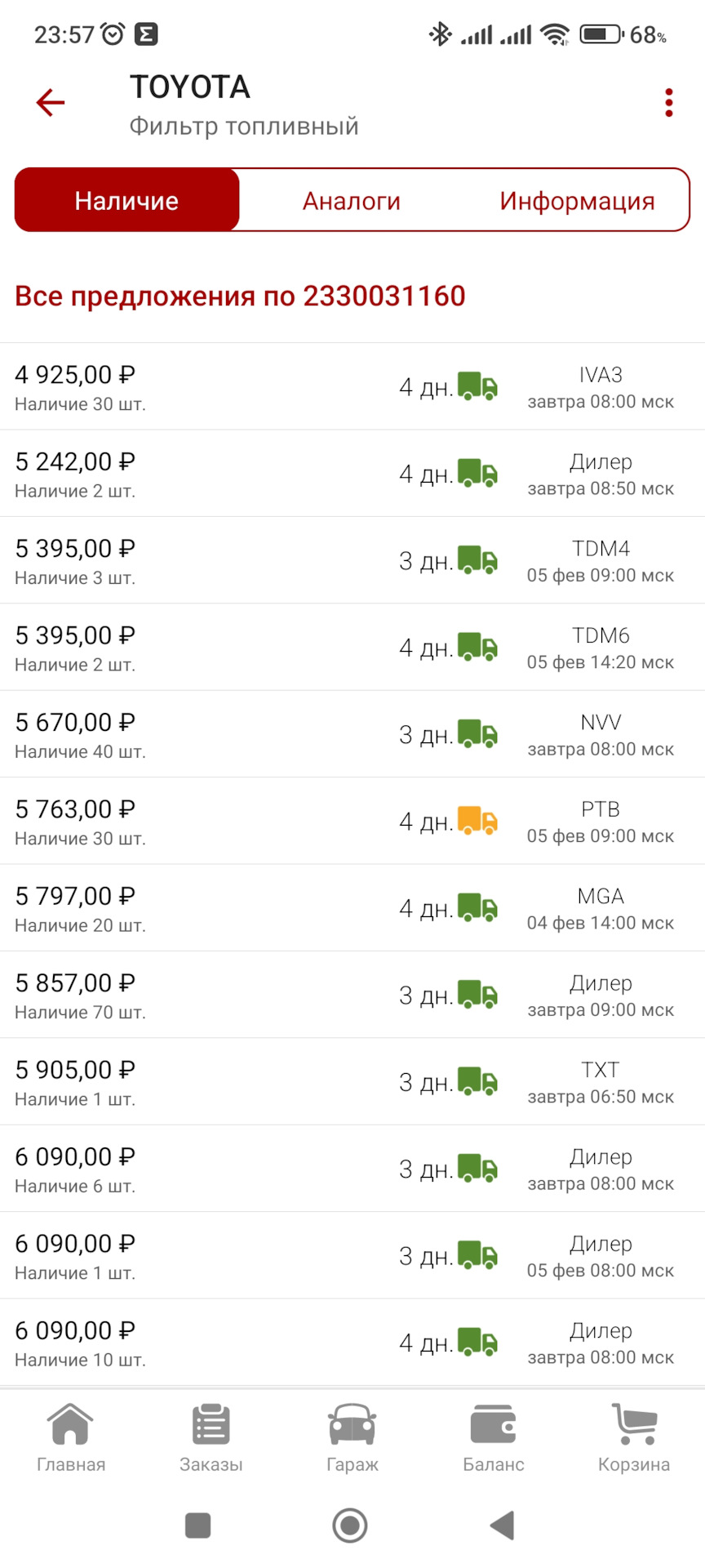

Оригинальный топливный стоит 15к тг (3000 руб), он идет с кронштейном и креплениями. А есть JS Asakashi FS3213, который стоит 4500 тг (900 руб) и он без кронштейна. Вопрос знатокам, а имеет ли смысл переплачивать за оригинал и кусок лишнего металла, если можно взять хороший аналог без лишнего металлолома? Асакаши я сам использую на своей мазде, что в акпп, что в двигле, бренду доверие есть.

Два раза менял топливный фильтр, ставил не оригинал, без кронштейна. Все нормально!
Поставил ли бы я оригинальный топливный фильтр за 3000₽? Если посмотреть для примера намотки катушек топливных фильтров для дизелей( так как они не в корпусе и их хорошо видно) типа fc193 fc194 разных изготовителей, видел vic, jsasakashi, sakura, Toyota, намотка оригинала равномерная без лишних зазоров и ид. Доказывать ничего никому не хочу. При возможности поставить оригинал я поставил Mikro, номер не помню. Проехав почти 300ткм спрашивать про шприцовку? Кто ты воин?

Автор, оригу для Toyota производит Kyosan, писал об этом здесь
www.drive2.ru/l/631993787161247784/
Kyosan 186100-4720 – фильтр с кронштейном
Kyosan 186130-3060 – фильтр без кронштейна
Из качественных аналогов можно рассмотреть
— фирмы которые давно на слуху
Sakura FS-11660
Blue Print ADT32380
— либо которые относительно недавно активно обсуждаются
Miles AFFF462
Cworks B12CR0018
— ну а если захочется шикануть на все деньги (брендо зависимость), то
Nitto 4TP-533
Micro MFT340
Парт номера перепроверяйте!
Все ИМХО

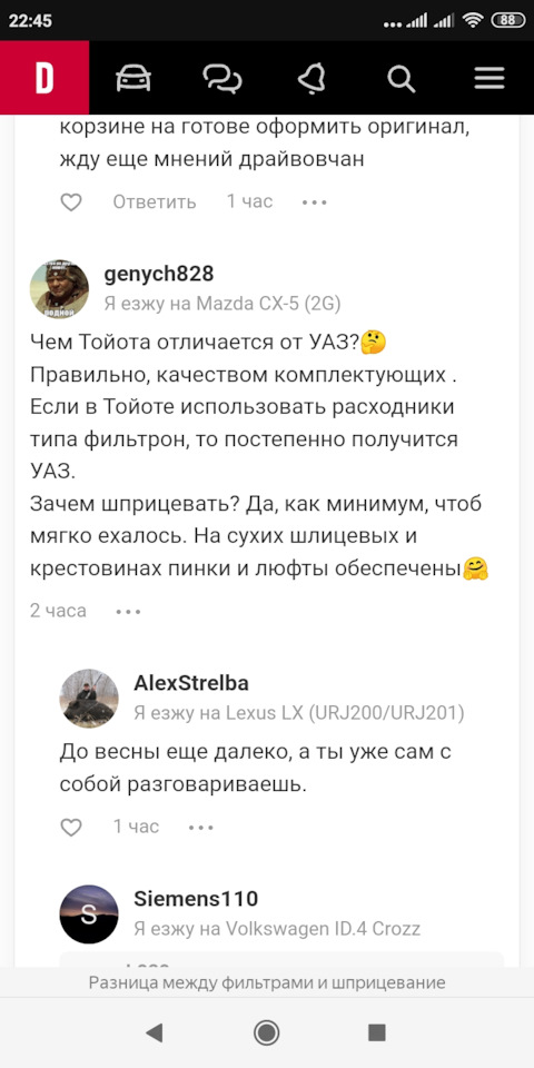

Чем Тойота отличается от УАЗ?🤔 Правильно, качеством комплектующих . Если в Тойоте использовать расходники типа фильтрон, то постепенно получится УАЗ.
Зачем шприцевать? Да, как минимум, чтоб мягко ехалось. На сухих шлицевых и крестовинах пинки и люфты обеспечены🤗

шприцевание относится к шлицевым соединениям в кардане, а также к крестовинам кардана
я использую либо mobil xhp 222, либо Gazpromneft Grease LX EP 2
Одной и той же смазкой крестовины и шлицевые🤔 Ну-ну🤭
А какая разница? Всю жизнь так делали.)))
Кто делал? Если только вы
genych828
В регламенте тоже один тип смазки( литиевая смазка NlCi№2) прописан . Так что твое ржание было не уместным.
genych828
я знаю, что лучше всего, если в шлицевые закачивать смазку с молибденом. главное её в крестовины не пихать.
но допускается шприцевать и то, и то смазкой без молибдена.
потому что иначе лишние хлопоты с заменой смазки в шприце, или 2 шприца надо иметь.
короче особо смысла нет заморачиваться, надо просто шприцевать смазкой без молибдена и крестовины, и шлицы
Как раз шлицевым молибден может навредить, потому как есть контакт с водой и возможна хим. реакция с образованием кислоты.

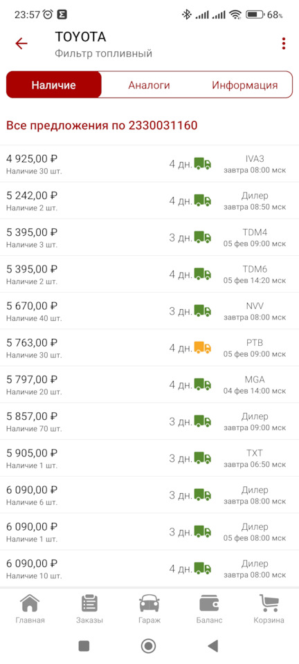

Сколько в России стоит? У нас 15к тг тойотовский и от 19к киосан. Это 3000 и 3800 руб
Когда в начале декабря заказывал, тойотовский около 7000руб, кайсан взял по направлению дистрибьютер 2543руб
Сколько сколько тойотовский? Как бы мне не бу фильтр приехал)) В нашем пункте выдачи как за свою родню ручаются за поставщика из Эмиратов. Посмотрим
Какой номер фильтра предлагают?
Мне на 2,7 выдаёт такой номер. Подешевел немного по сравнению с декабрём.
Последние 3 цифры 290 киосан за 19к и 160 тойота за 15к. Короче взял за 15к, т.к. деньги уже мне скинули, надо брать. Вряд ли левак придет

Если аналогии что на фото, не подойдёт, изгиб не правильный, есть другие аналоги
