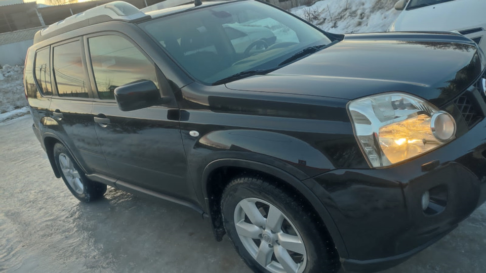

Как сильно влияет вылет 38 на износ агрегатов? Нормально ли встанет диск с таким вылетом на Хитрого.
Или лучше ставить вылет 40/45?

38 вылет нормально будет, разница с заводским 7 мм. Колесо чуть выйдет на ружу из арки не критично и не скажется сильно на управляемости устойчивости и ресурсе подвески.
