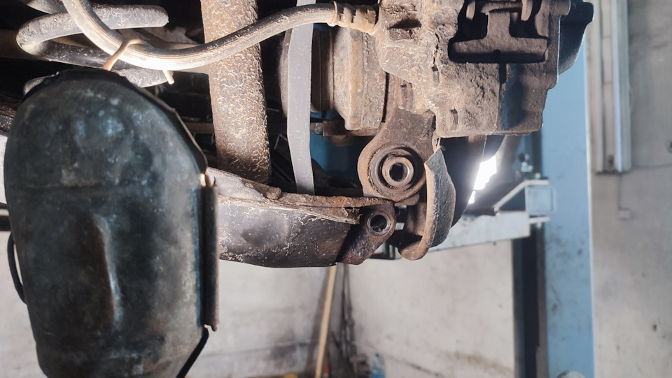

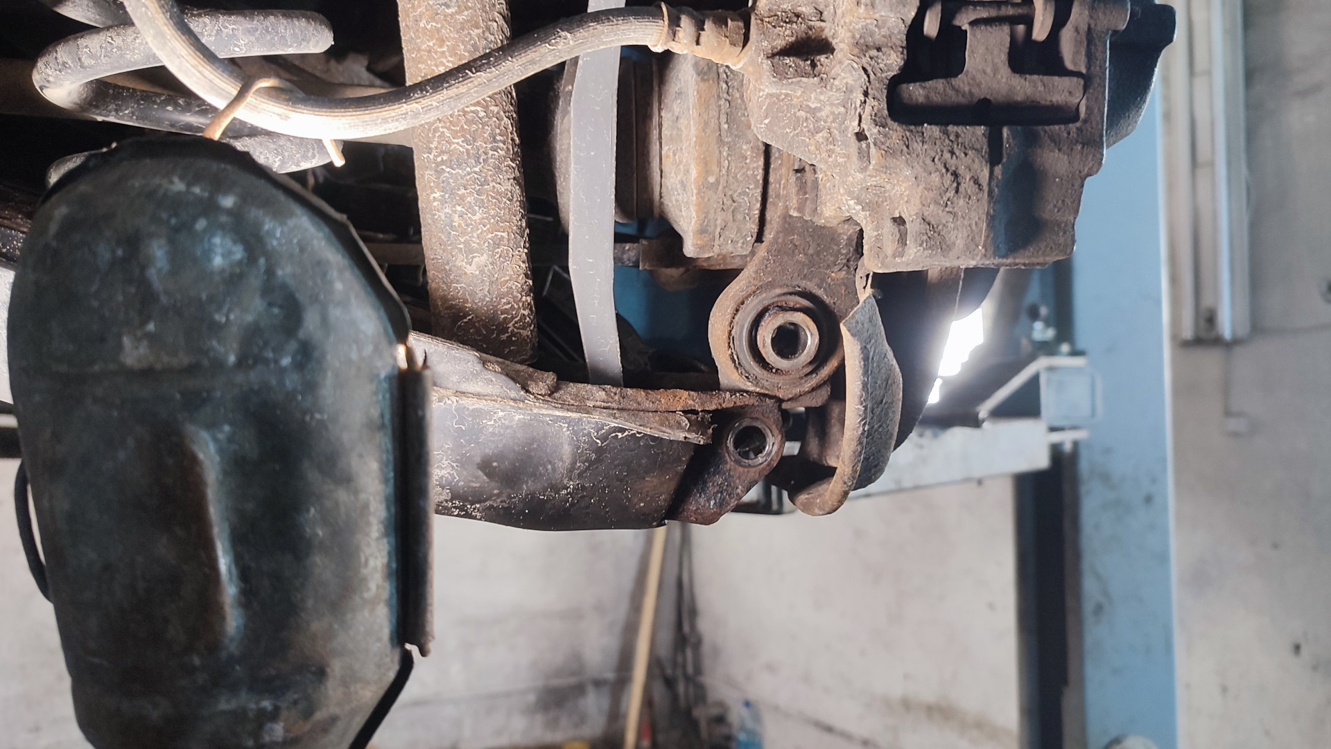

Давно заметил странный щелчок в салоне, справа сзади, при старте. То появлялся, то пропадал, все никак не мог диагностировать проблему.
После заморозков, проблема сама вылезла наружу, заскрипело, в области колеса, сзади, уже с улицы, ну и неделей позже появился тот же скрип слева.
Приговорил "скрипуны". Аналогичная ситуация была и на w124 лет 5 назад.

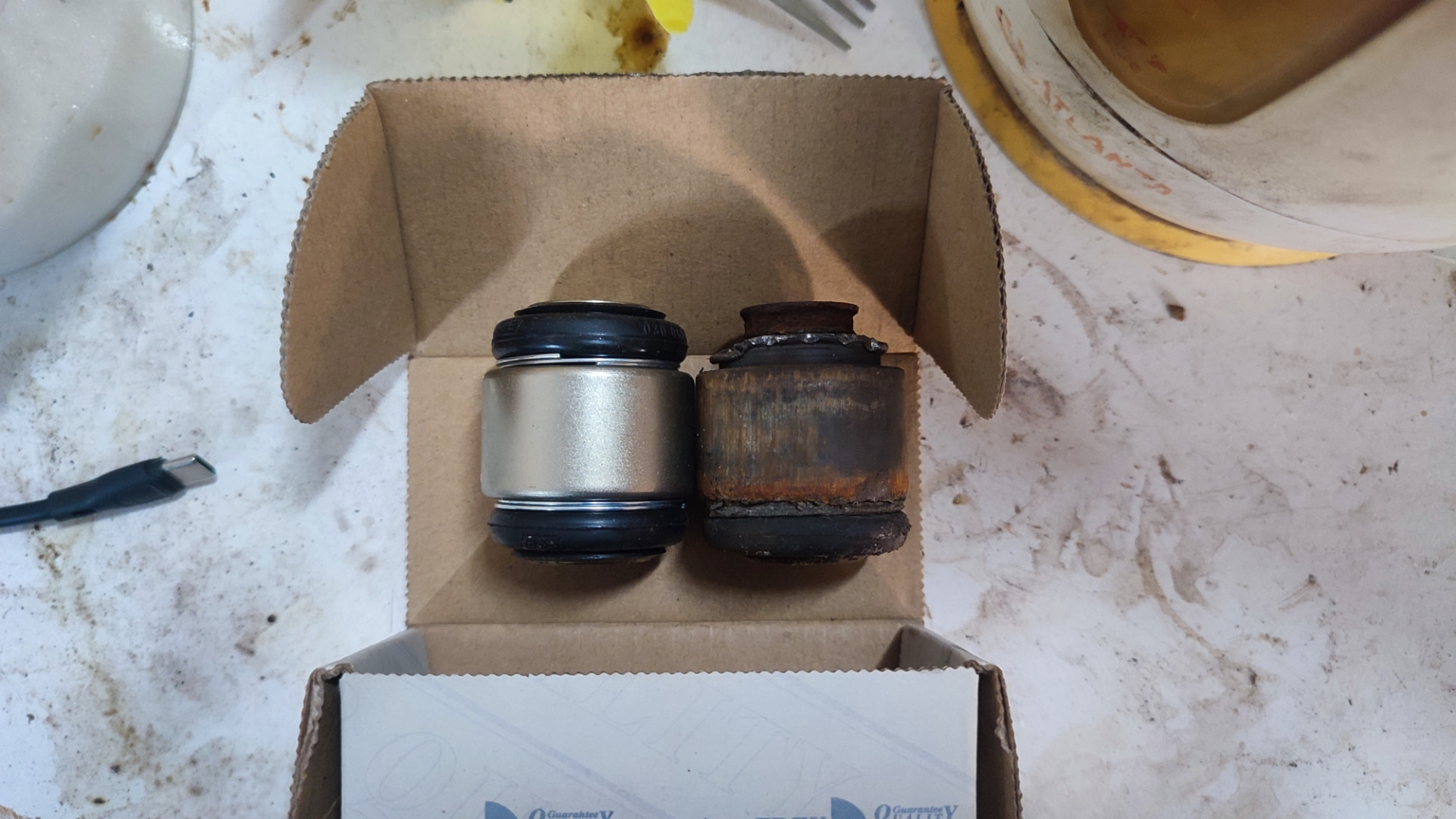

Покопавшись в сарае, нашел пару развальных рычагов, и нужные сайлентблоки, новые, запечатанные) Номер на фото.
Замену описывать не буду, куча информации в свободном доступе, час работы и все щелчки и скрипы ушли, так же ушло раскачивание кузова, в поворот.

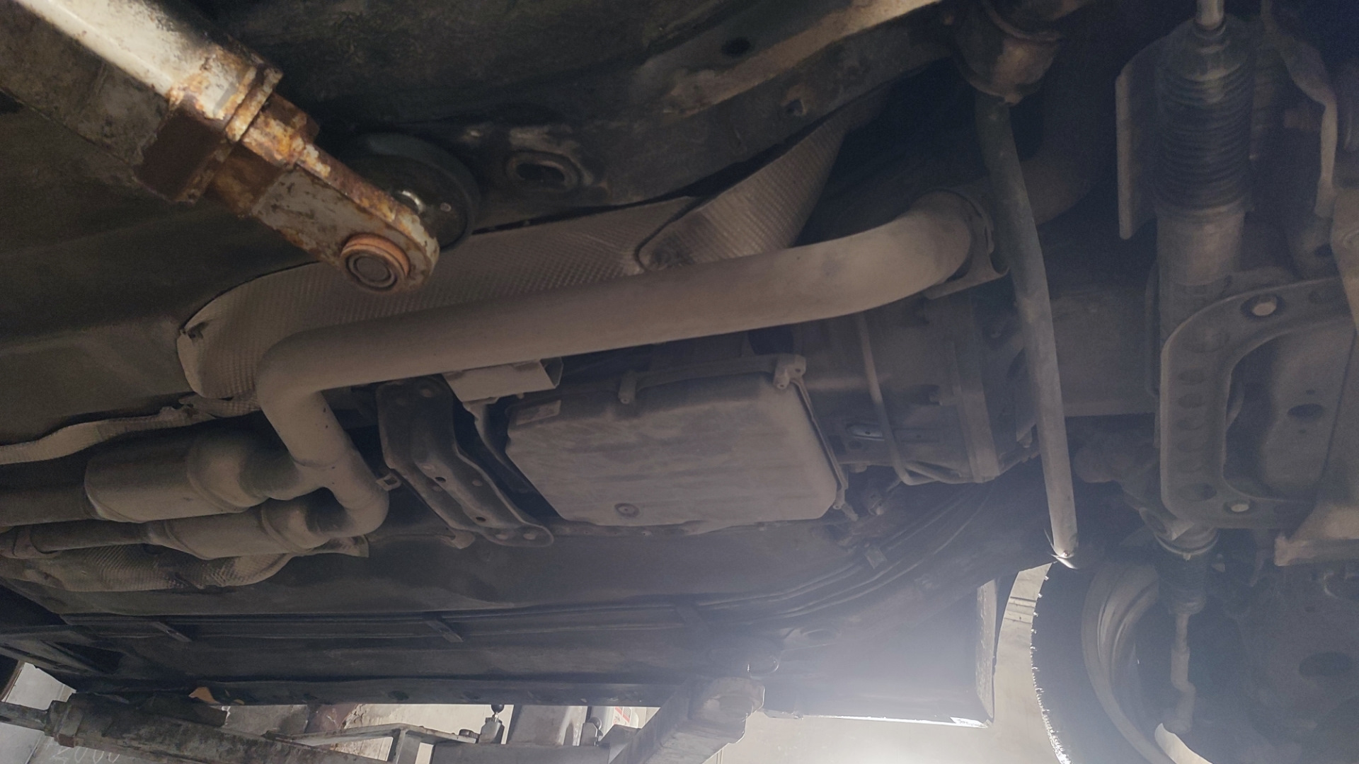

Ну и заодно сделал фото днища, так скажем, зафиксировал состояние текущее.
Всем удачи!

А чего лапы под лонжеронами?
Раскачки меньше на подъемнике и(или) родные точки для лап сгнили…
Рам пчка наоборот будет больше, а на счёт родных мест я так сразу и подумал
Состояние авто вообще видели?😄
