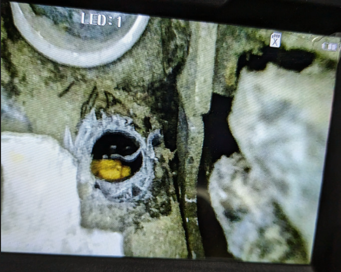

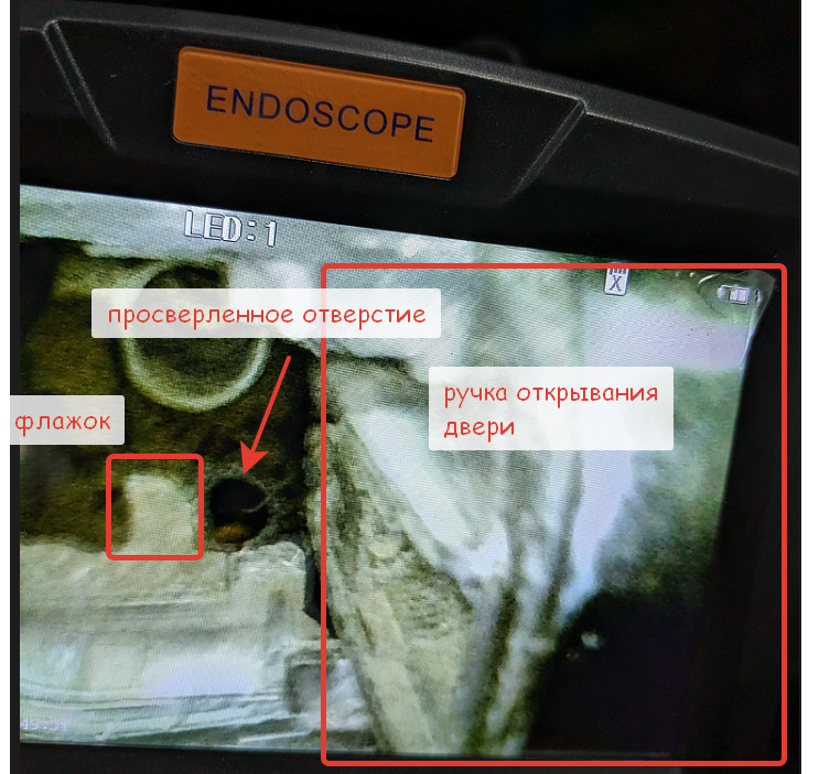

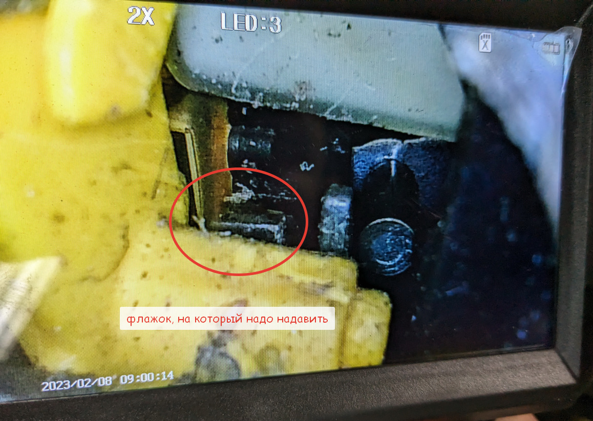

Внимательно изучил пост vik48rus Открыл дверь! Замок. . В сети есть еще несколько постов с похожим методом вскрытия. Не понял одного, за что же дергает проволока? И какой должен быть длины крюк чтобы влез в 10 мм отверстие. Ладно, думаю, разберусь. Хрена лысого – 3 часа бесполезного ковыряния ни к чему не привели.
И тут мне мой друг сердешный, да продлит Господь дни его жизни, вырастит волосы на голове и очистит легкие от никотина, кинул ссылку Фольксваген транспортер т5, заклинило замки передних дверей. Вскрываем без повреждения. Тут тоже есть вопросы – «проковыряйте отверткой»… парня на видео не видно, но после этой фразы становится ясно, что он очень крепкий (спасибо огромное автору видео Федору Рыловскому за науку). Но на что давит отвертка все равно непонятно… Поэтому настоящая заметка и посвящена открытию этой тайны!
Снимаем заглушку, все как в посте у vik48rus, главное не пользоваться шуруповертом, можно профукать фиксатор этой самой заглушки. Если после снятия заглушки вам начало казаться, что ход ручки уменьшился, не волнуйтесь, так оно и есть. Нужно закрутить болт обратно, и фиксирующая скоба перестанет мешать свободному ходу ручки.
Сам замок пока не вскрывал, причину выхода из строя пока указать не могу.

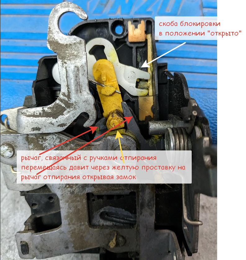

Абсолютно непонятно как удавалось открывать замок способом, описанным в первом посте – не смог найти с внутренней стороны замка приводной рычаг, отрывающий замок, точнее рычаги есть, но они не двигаются. Может в моём случае это и есть поломка? Вскрытие покажет.

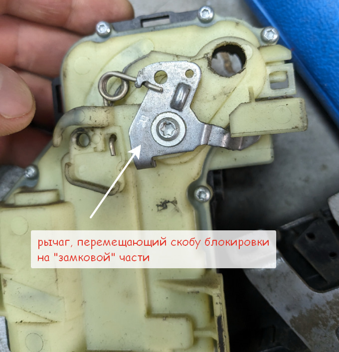

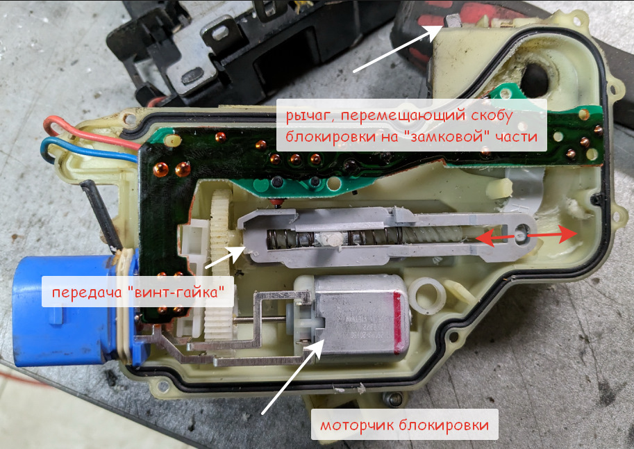

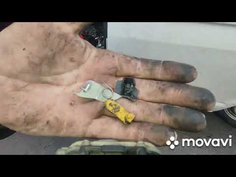

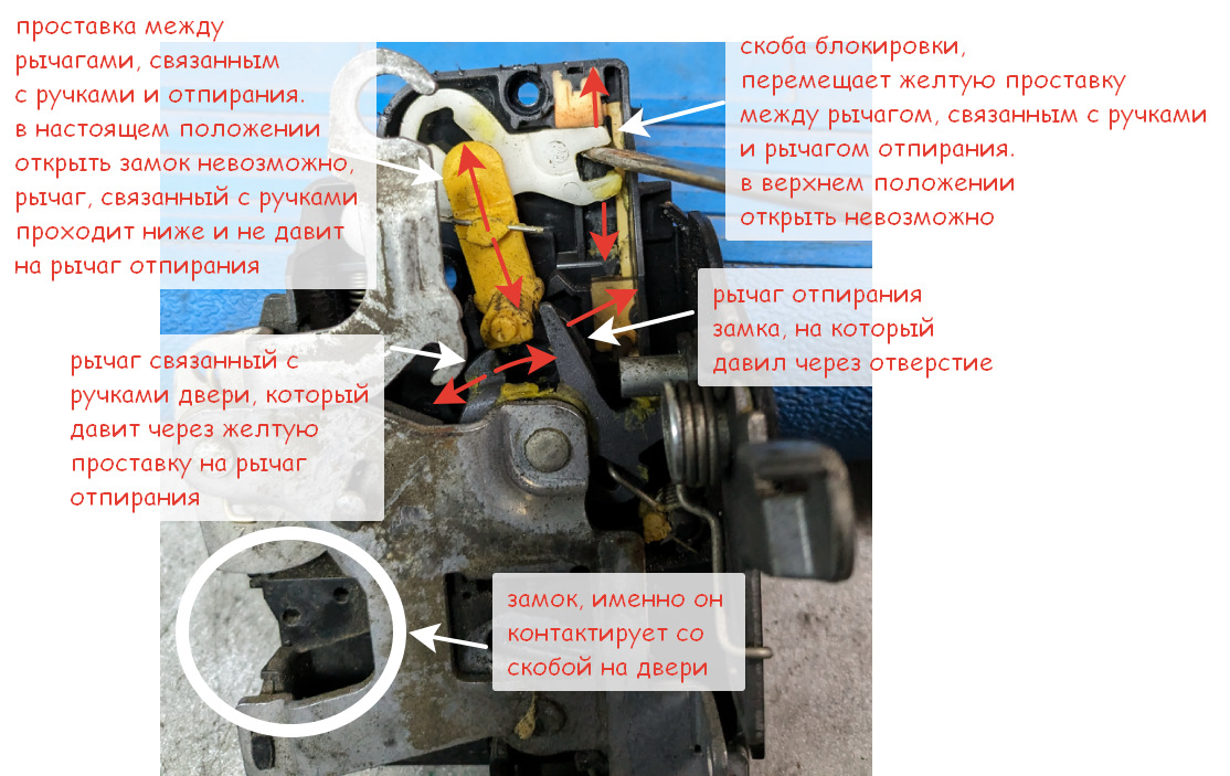

Вскрыл замок, он состоит из 2х частей. Потроха выглядят так:
Что же произошло? Судя по всему, вышла из строя передача винт-гайка, которая превращала вращательное движение моторчика блокировки в поворотное рычага, перемещающего скобу на замковой части. При снятии замка я не мог этот рычаг повернуть, после разборки-сборки он начал очень легко перемещаться и замок заработал в штатном режиме.
Почему не смог открыть способом, успешным для vik48rus www.drive2.ru/l/559807000507056261/? Похоже в моём случае стопорение механизма привода рычага, перемещающего скобу на замковой части было весьма сильным. Перед выходом замка из строя (конечной его блокировкой) я опускал флажок на двери вручную.
В общем, с проблемой разобрался. Купил новый замок 88371345201 VIKA. Встал как родной, в замке присутствует поворотная шайба под ключ, при желании можно установить личинку. После установки пришлось чуть пододвинуть скобу на стойке.
