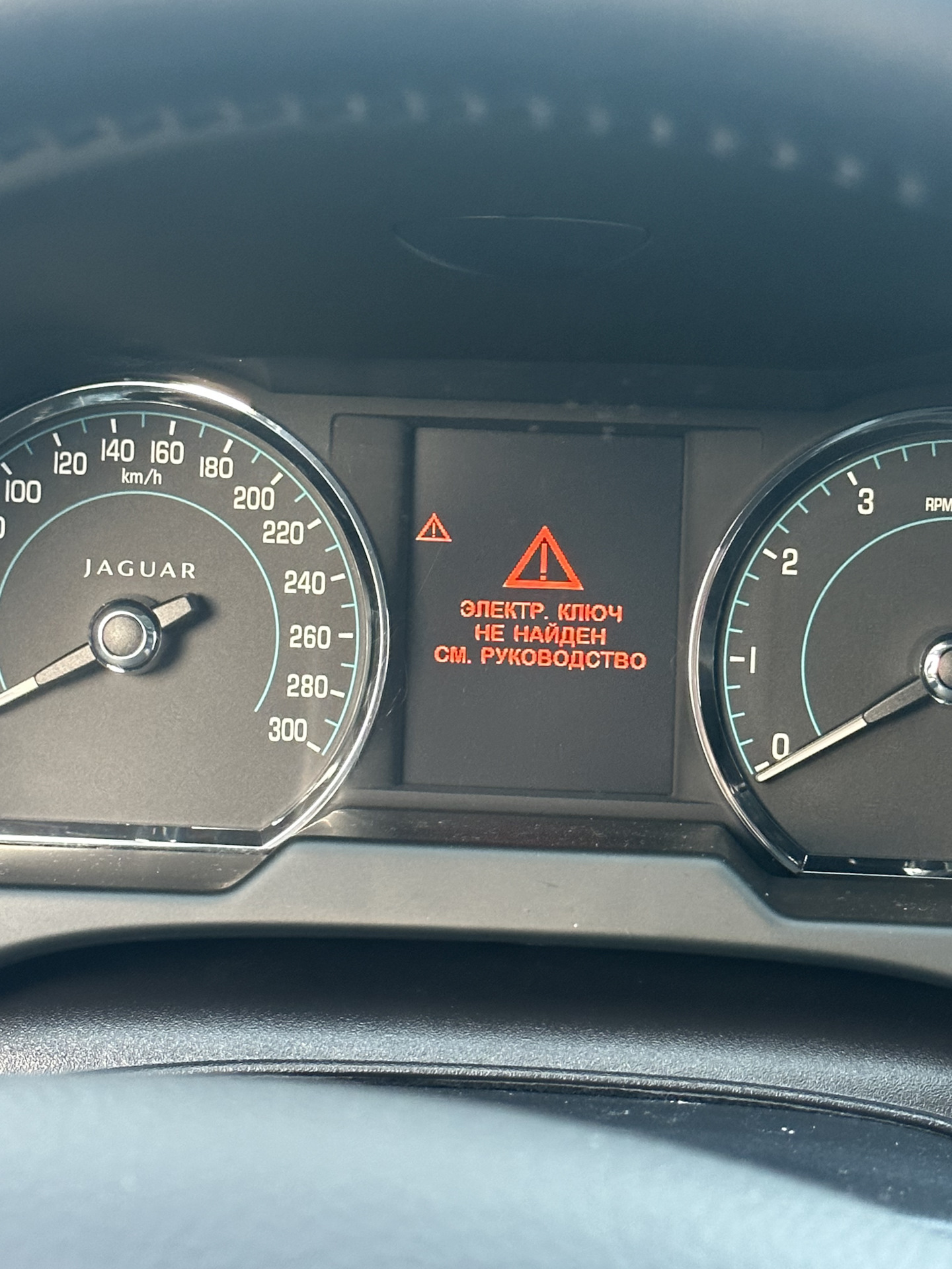

Подхожу, сажусь, нажимаю "Start" и мое пятничное настроение рушит всеми ненавистное "Электр. ключ не найдет см. руководство" … Приехали…
---Описание проблемы---
На рестайлинге если батарейка в ключе исправна и если машина не видит ключ даже когда вы его вставили в слот-приемник под рулём, то данное сообщение сигнализирует лишь об одном — блок BCM (центральная распределительная коробка) прилёг отдохнуть лапками кверху. А если быть точнее — в нем слетела разметка управляющего микропроцессора motorolla.

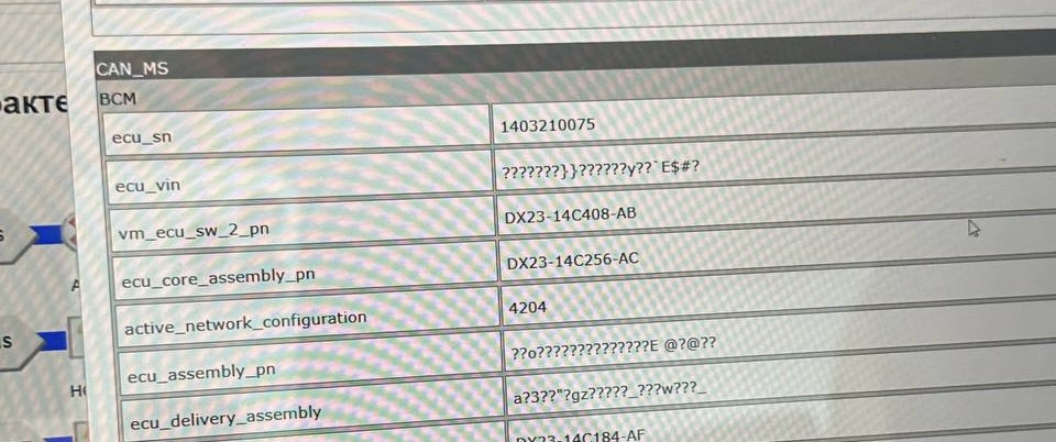

Самый простой способ убедиться в этом — подключить JLR SDD к машине и залезть в информацию о блоке BCM, если вместо нормальных букв и цифр вы видите вот такие "кракозябры" — это оно.
Происходит это по разным причинам, но самая частая из них — просадка напряжения, севший или снятый с машины акб, когда напряжение борт сети падет ниже 9,6V. Такая вот у него "особенность".
При этом BCM может проявить свою неисправность как частично, когда машина видит ключ, заводится, но не работает омывайка лобового стекла, не открывает/незакрывает или полностью не работает центральный замок, светит только 1 фара / габарит и тд. Так и окончательной "смертью", когда машина "теряет" прописанные в ней ключи, ни в какую их не видит и не хочет заводится.

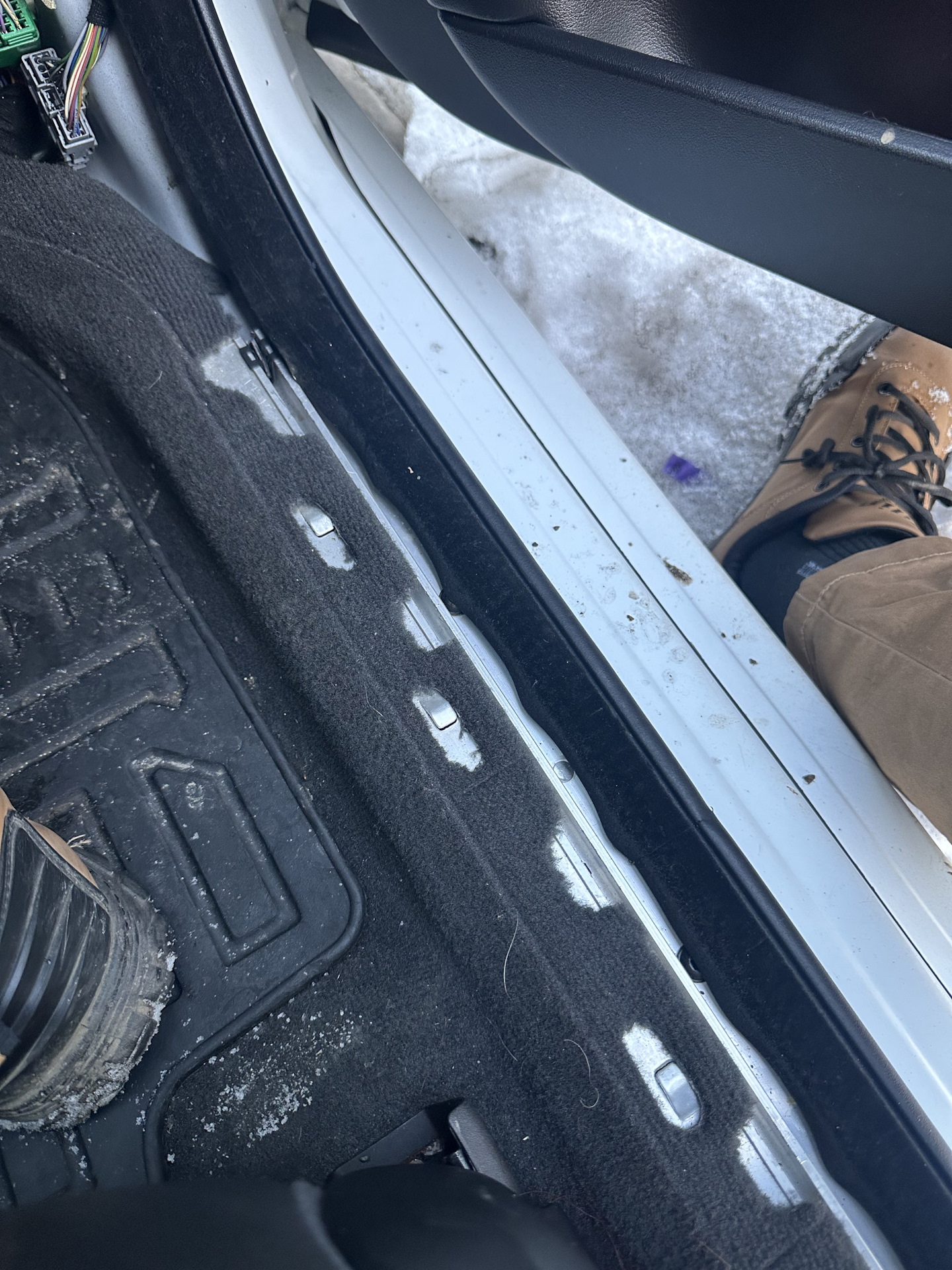

Снимаем накладку порога в ногах пассажира

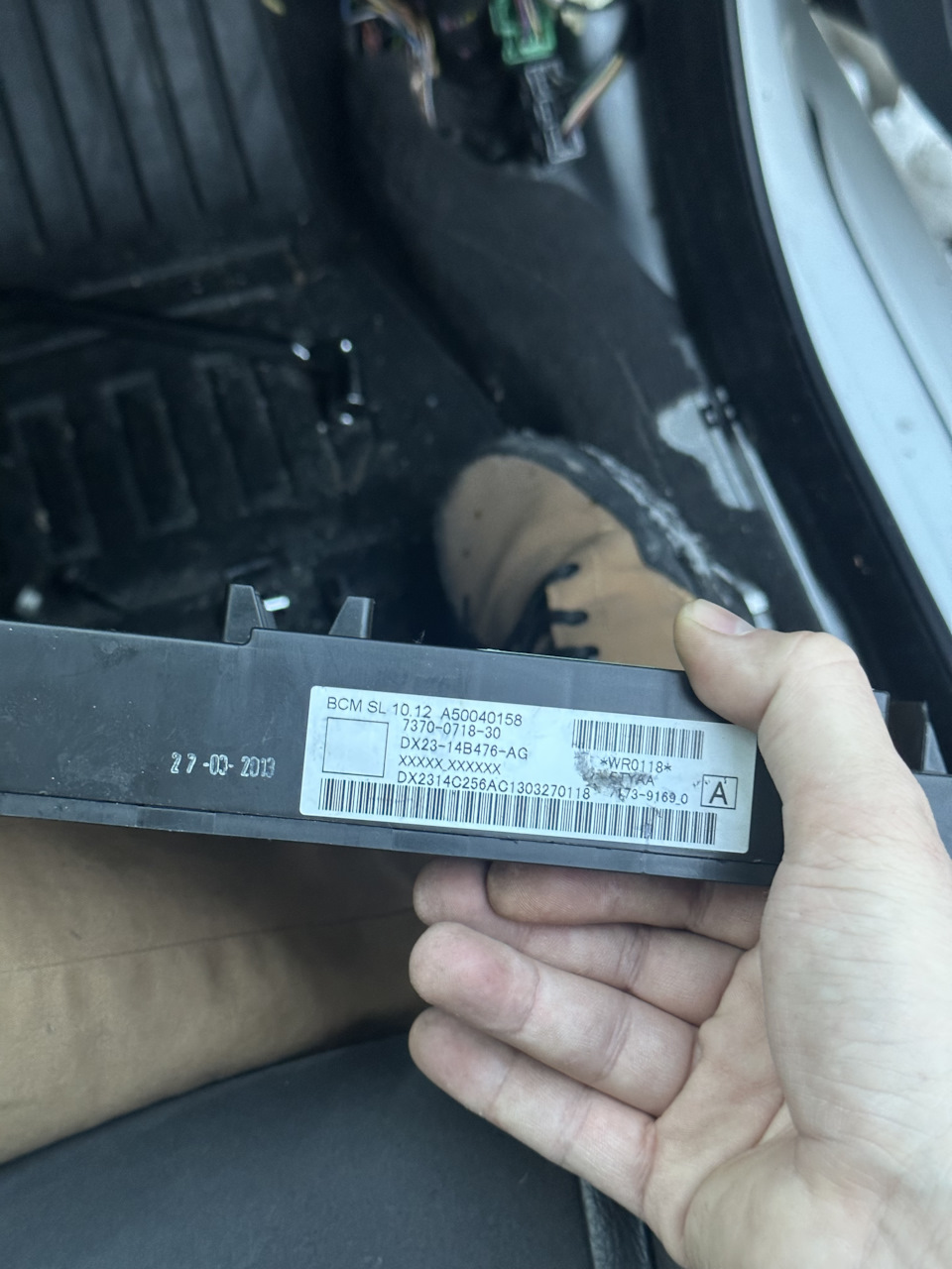

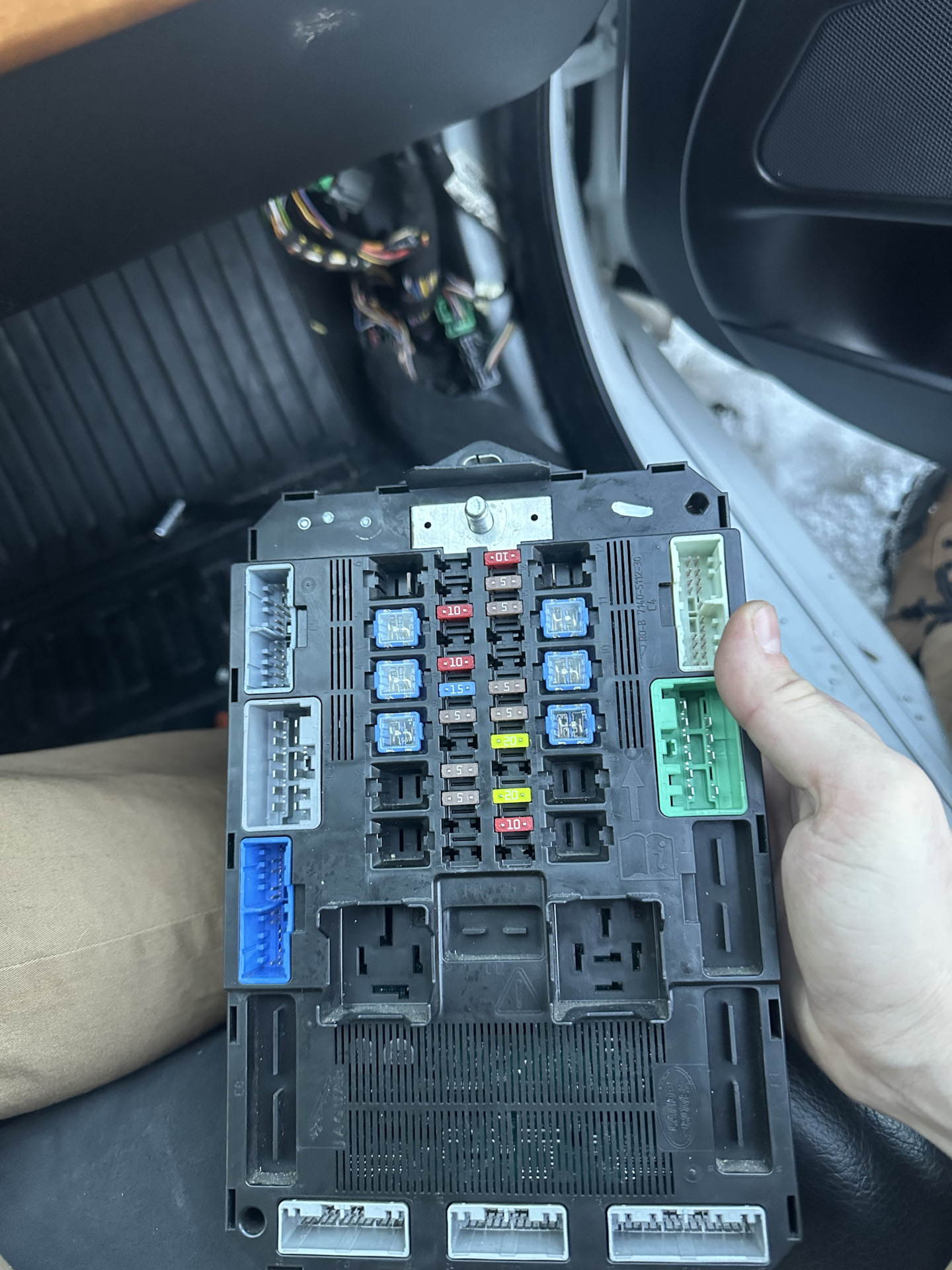

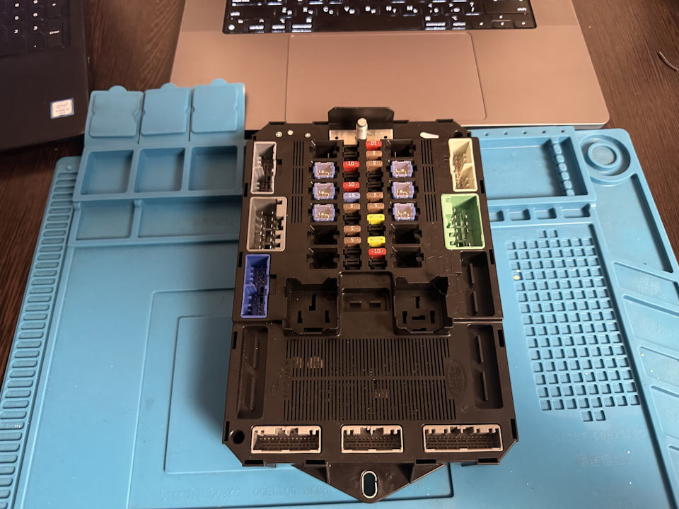

Очень аккуратно, но с уверенной силой снимаем пластиковую панель справа. Нам откроется вид на блок с предохранителями, это и есть наш злополучный BCM
Откручиваем 2 гайки и 1 винт, отстегиваем все фишки от блока и вынимаем его

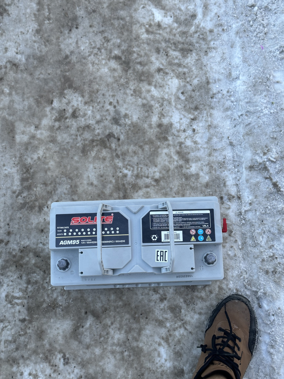

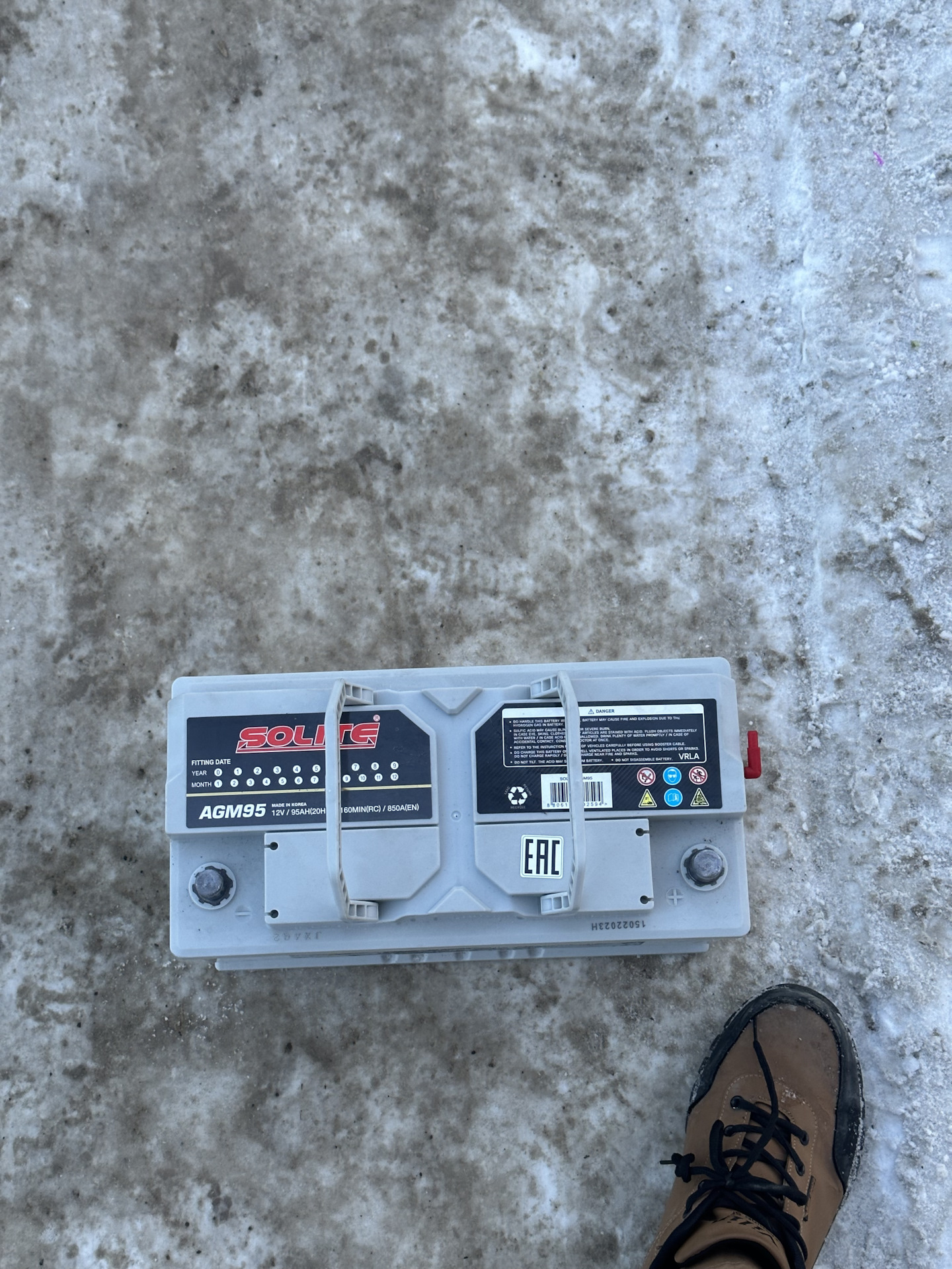

Проверяем состояние аккумулятора и при необходимости подключаем к акб зарядное / Снимаем акб и несем его на зарядку.
Фотографируем расположение предохранителей и приступаем к разбору

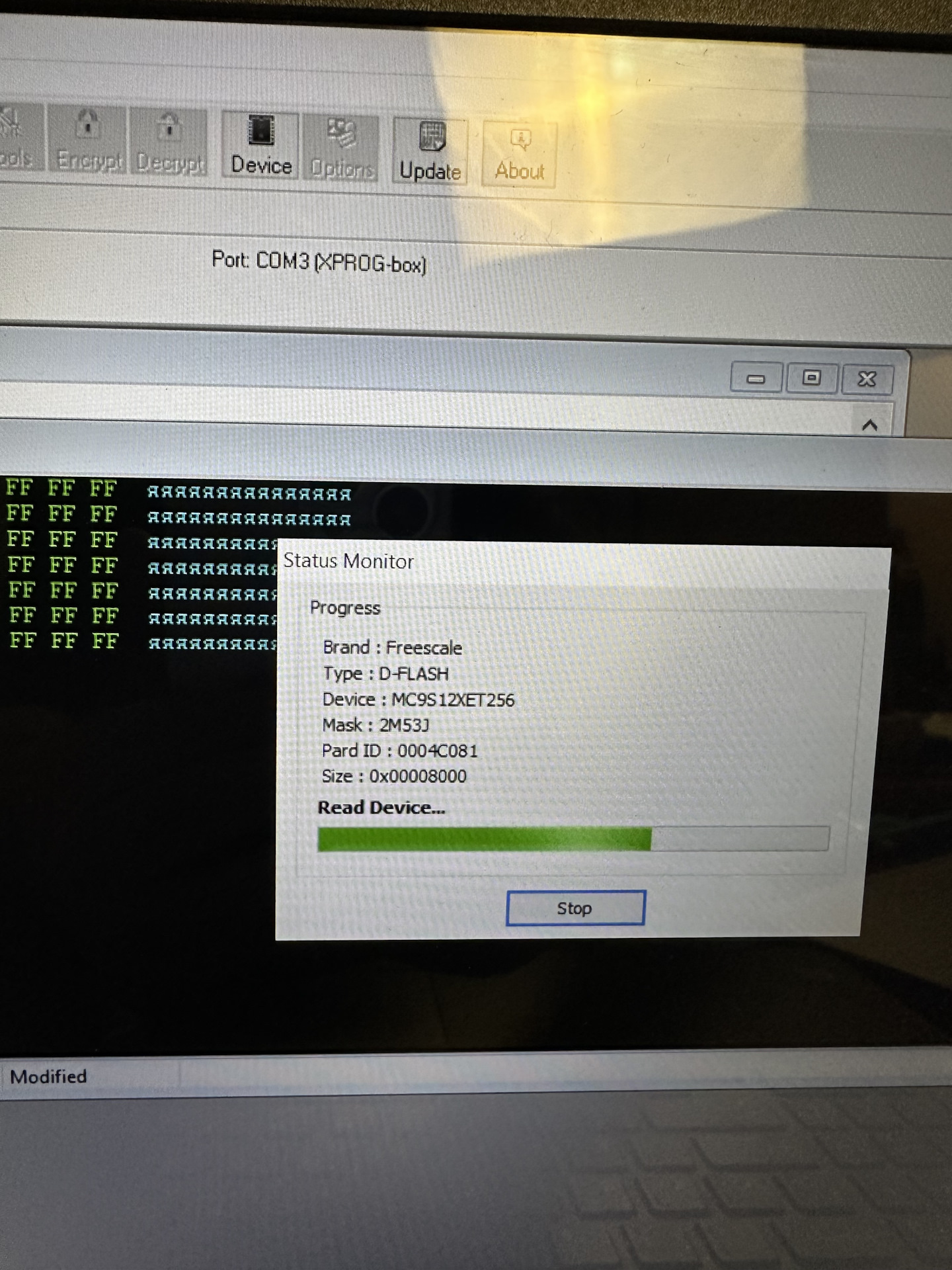

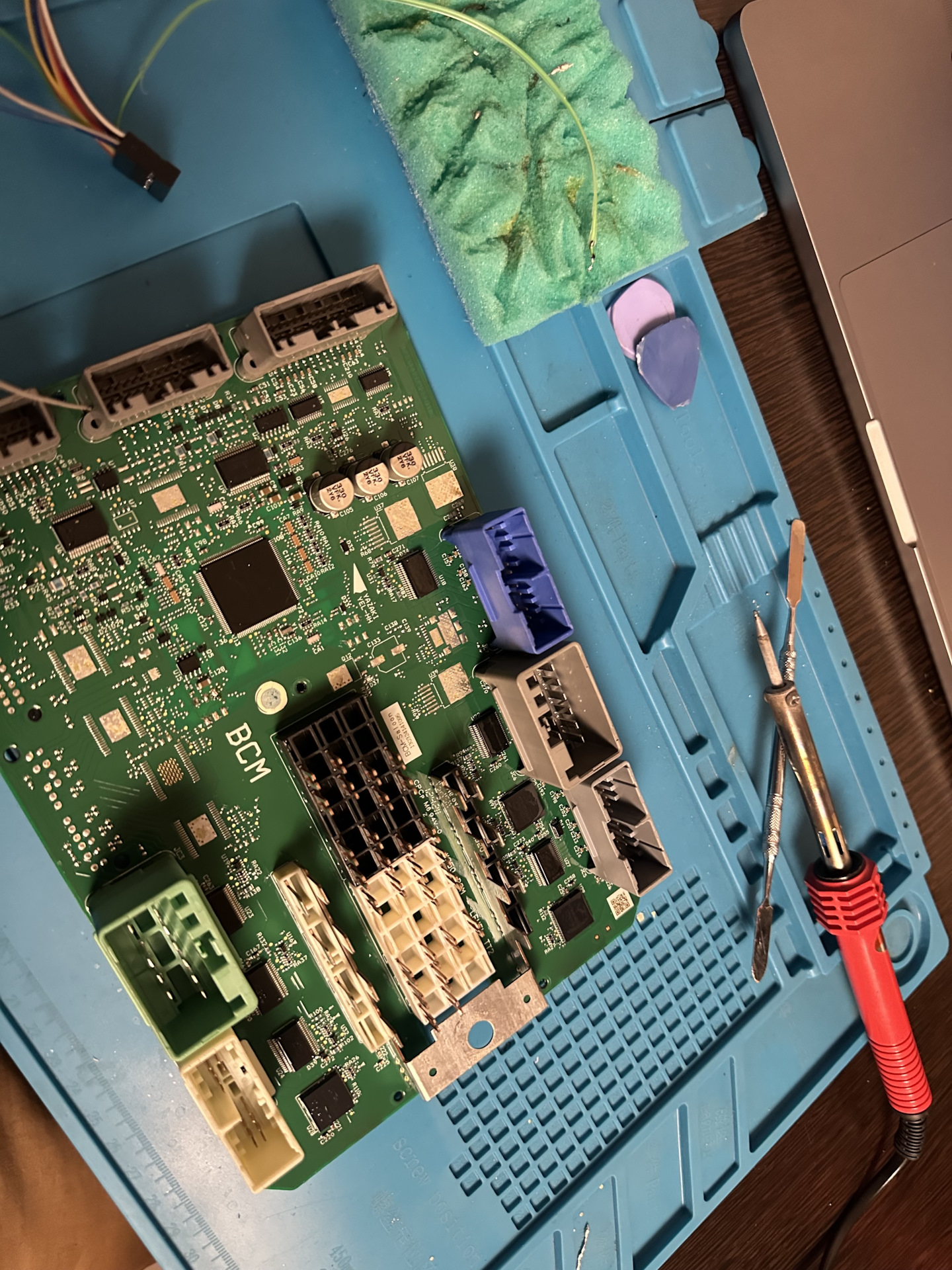

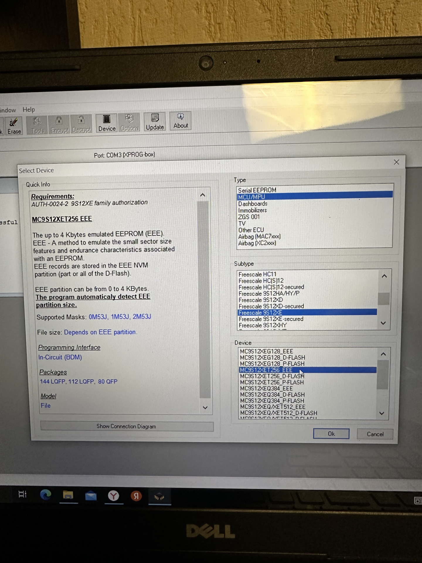

Готовим паяльник и подходящий программатор, умеющий работать с микропроцессором, установленным в вашем блоке. Припаиваемся к специальным тех пинам, подключаем программатор к компу

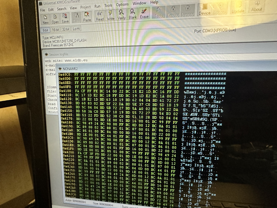

Считываем дампы. Достаточно только верно считанного EEE, но очень рекомендую считать и сохранить так же D-Flash и P-Flash.
Восстанавливаем разметку процессора с полной его очисткой, после чего заливаем в него ровный дамп еепрома. d/p-flash не записываем, оставляем пустыми.
Важная сноска: Если ЕЕЕ читался / конвертировался в 4кб файл, его обязательно нужно обрезать до 2кб и заливать именно 2кб файл.
Готово. Отпаиваем пины от блока, собираем блок в изначальное положение, ставим в машину и через JLR SDD прописываем его. Если все сделано верно — ключи заново прописывать не придется, машина их "вспомнит", заведется и будет исправно функционировать.

Подскажите пожалуйста, что именно нужно править в ЕЕЕ? Какие адреса править в дампе? Или просто FF залить в дамп нужно, а затем SSD-шкой привязать?

А гайд, как я считаю, вполне подробный. Расписывать по пунктам работу с программаторами не вижу смысла, они все разные, софт для них разный, работают тоже по разному. Упа, например, может считать д-флеш ровно, после чего из него можно дернуть еее, а хпрог почти всегда читает д-флэш как кашу, после чего приходится конвертировать его через бмв софтину, расписывать все теоретически возможные варианты мне жизни не хватит
