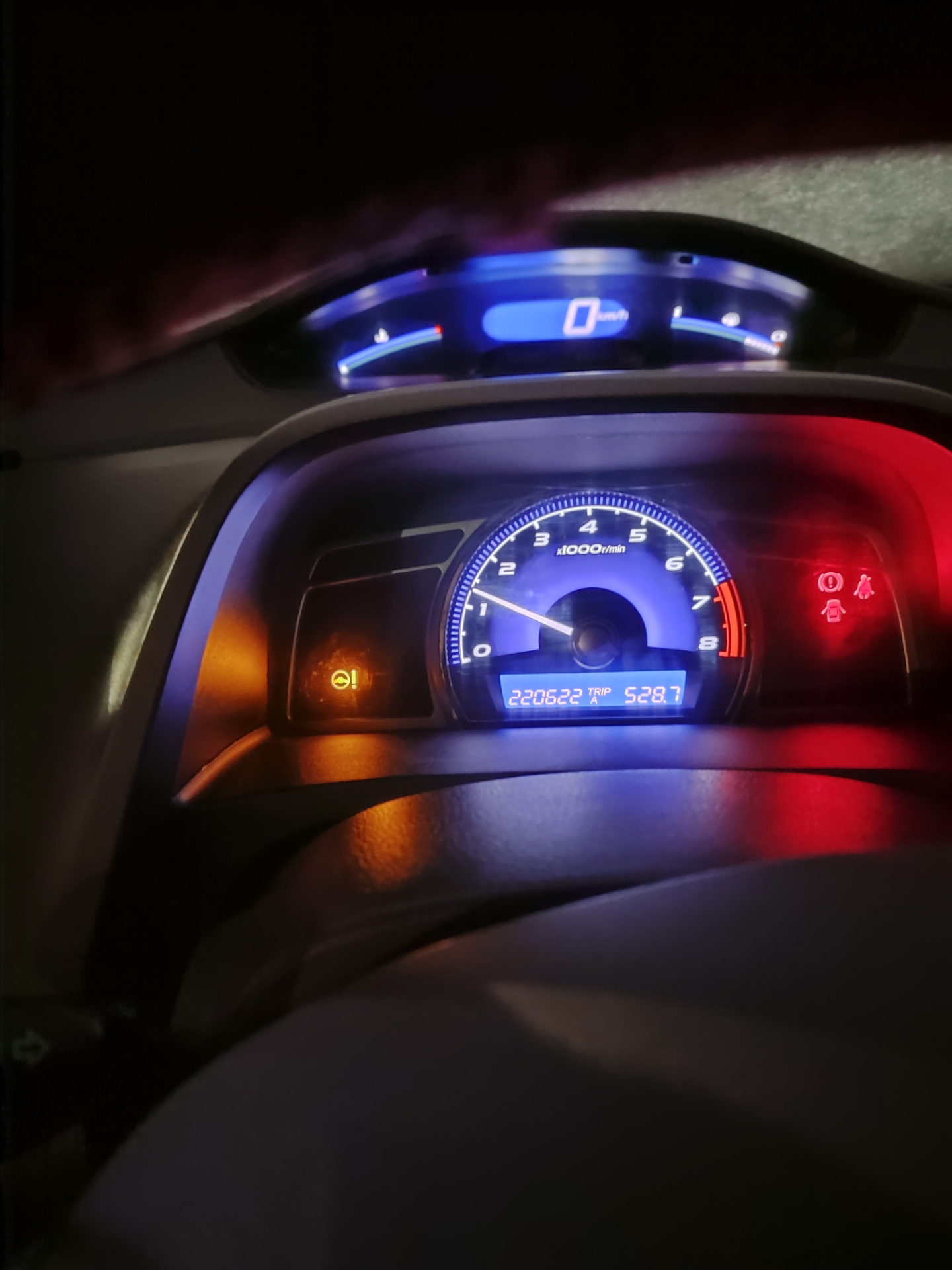

Приговаривать блок рулевой колонки? 2 года назад перепаивали его, т.к. после 30 км/ч эур включался. Оставил машину на 5 мин, зайдя в тц, снова завел ошибка пропала. Вчера также было.
У меня тоже самое когда влажная погода, блок менял тоже самое, как сырость загорается, зажигание выключаеш, руль в лево в право дергаеш и в этот момент заводиш ошибка пропадает хз, куда-то вода попадает походу
Комментарии 4
Скоро совсем откажет, меняй. Я поменял брал на разборе 3000р всё работает.
Понял, завтра поеду менять
Я брал чтоб номер совпадал.
