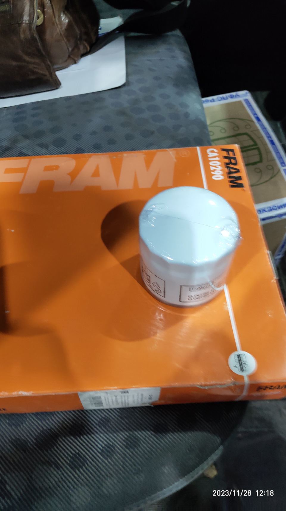

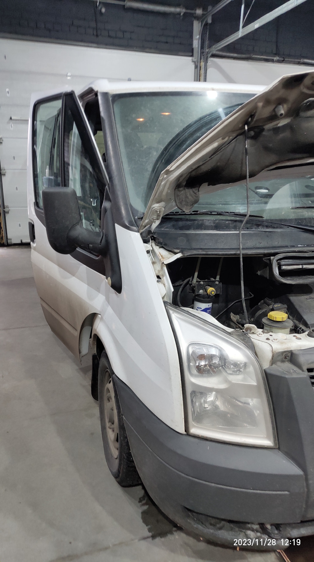

Всем доброго дня! Очень многое изменилось, очень давно не писал посты, но обо всём по порядку. Хочу начать с того, что 28 ноября 2023 года подошла очередная замена масла в двигателе и фильтров. Там где раньше производил ТО, ценник на замену улетел в космос (1300), нашёл ребят — у них то стоит (600).Масло у них менял 2022-2023 годы. При покупке масла у них, замена бесплатно.
и работа закипела

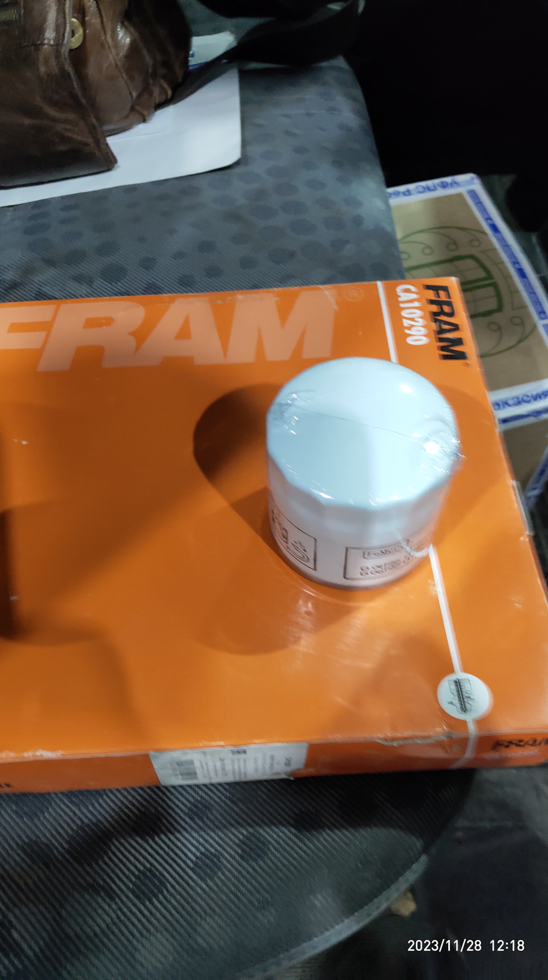

Мною были заказаны следующие запчасти к ТО
FRAM

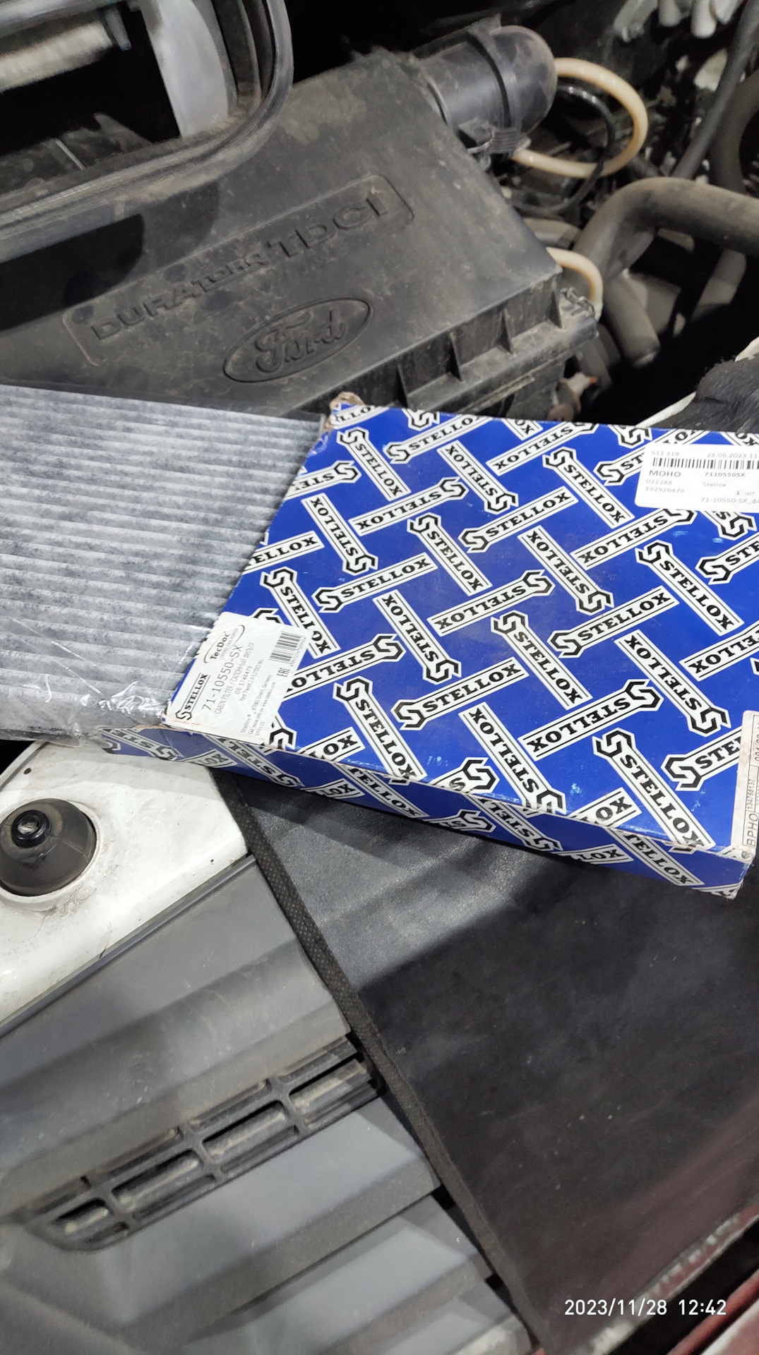

CA-10290 стоимость 600 рублей, фильтр масляный оригинал 500 рублей. Совершил большую ошибку при замене салонного фильтра, вывод сделал для себя, купил вот такой салонный фильтр

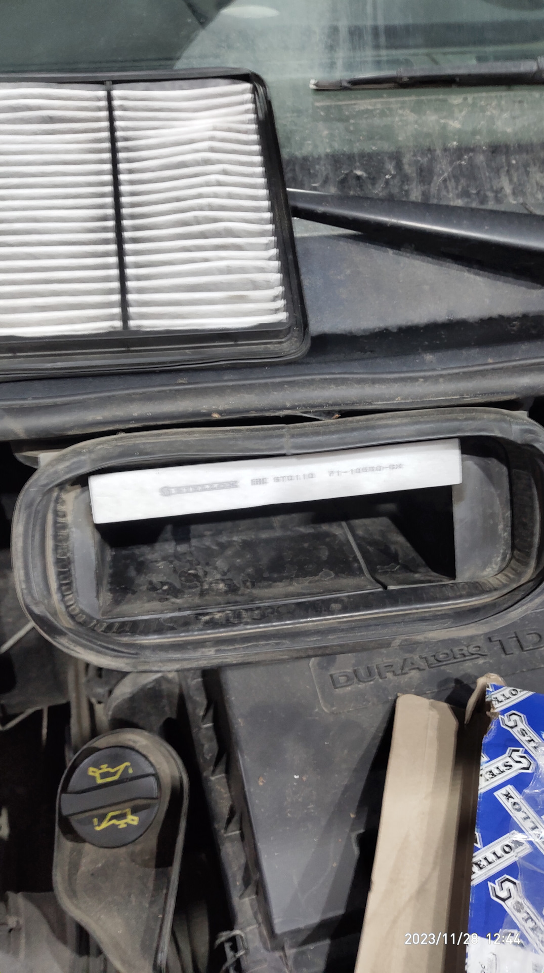

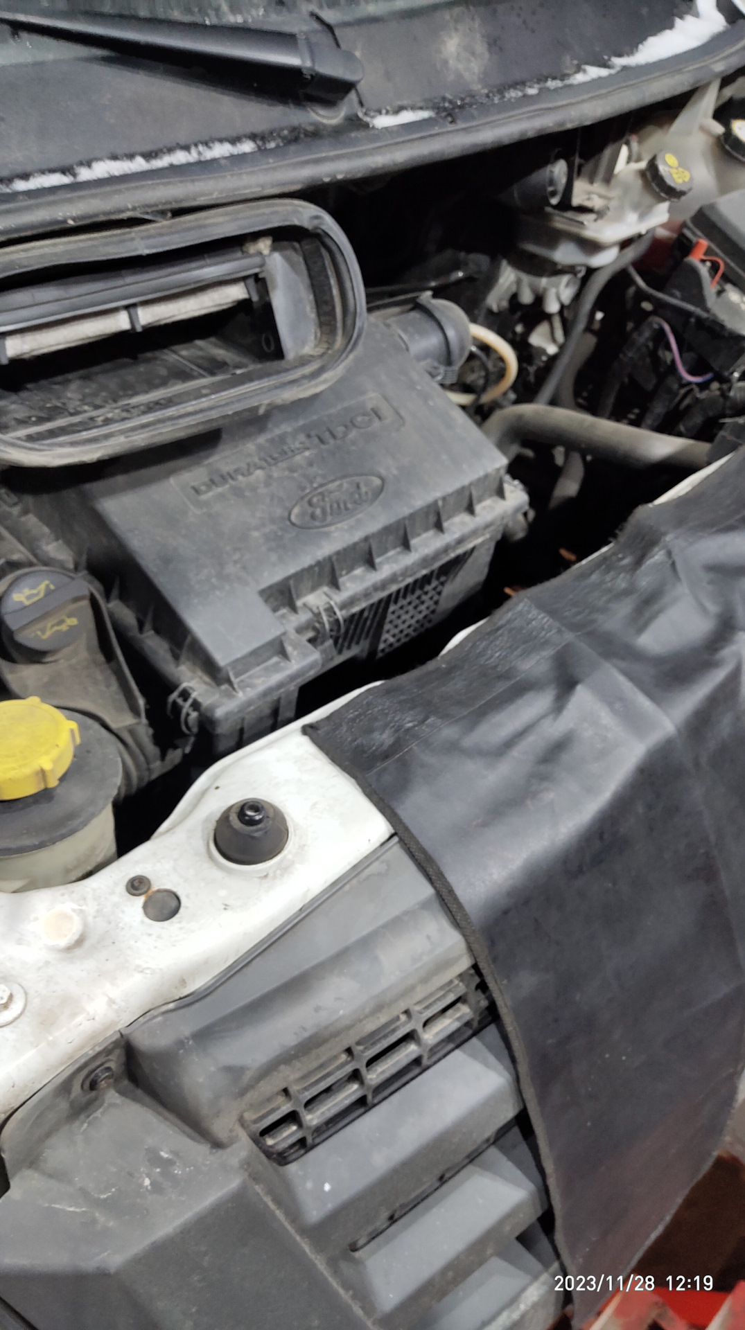

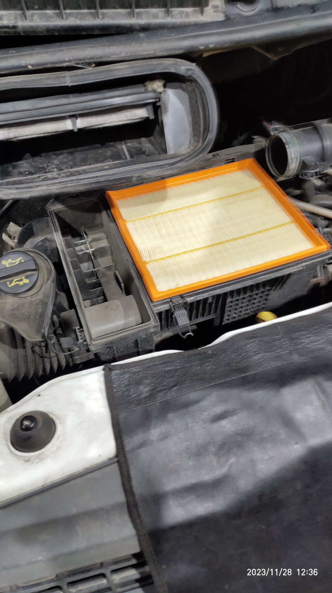

Дальше началась замена масляного фильтра и масла. Сняли ребята защиту и слили отработанное масло, заменили масляный фильтр и залили свежее масло. Масло заливаю Liqui Moly 5W 30 ( остатки, покупал 50 литров когда то) сколько стоит на данный момент язык не поворачивается!) Интервал по замене масла 9000 -10000 км .Дапее поменял воздушный фильтр,

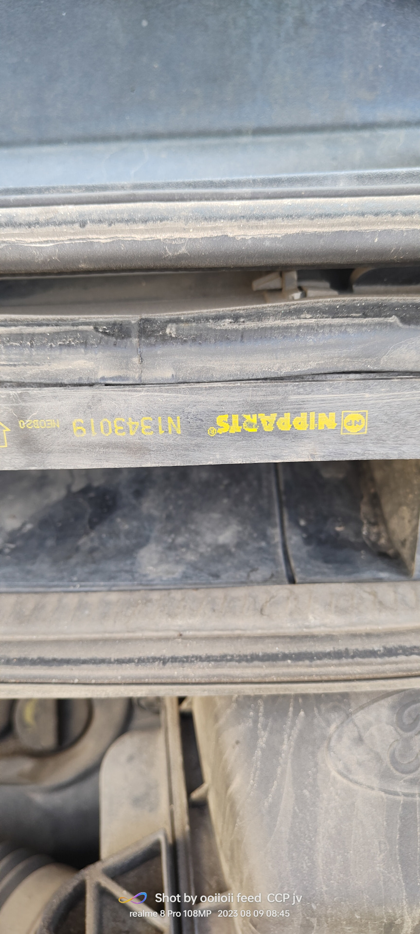

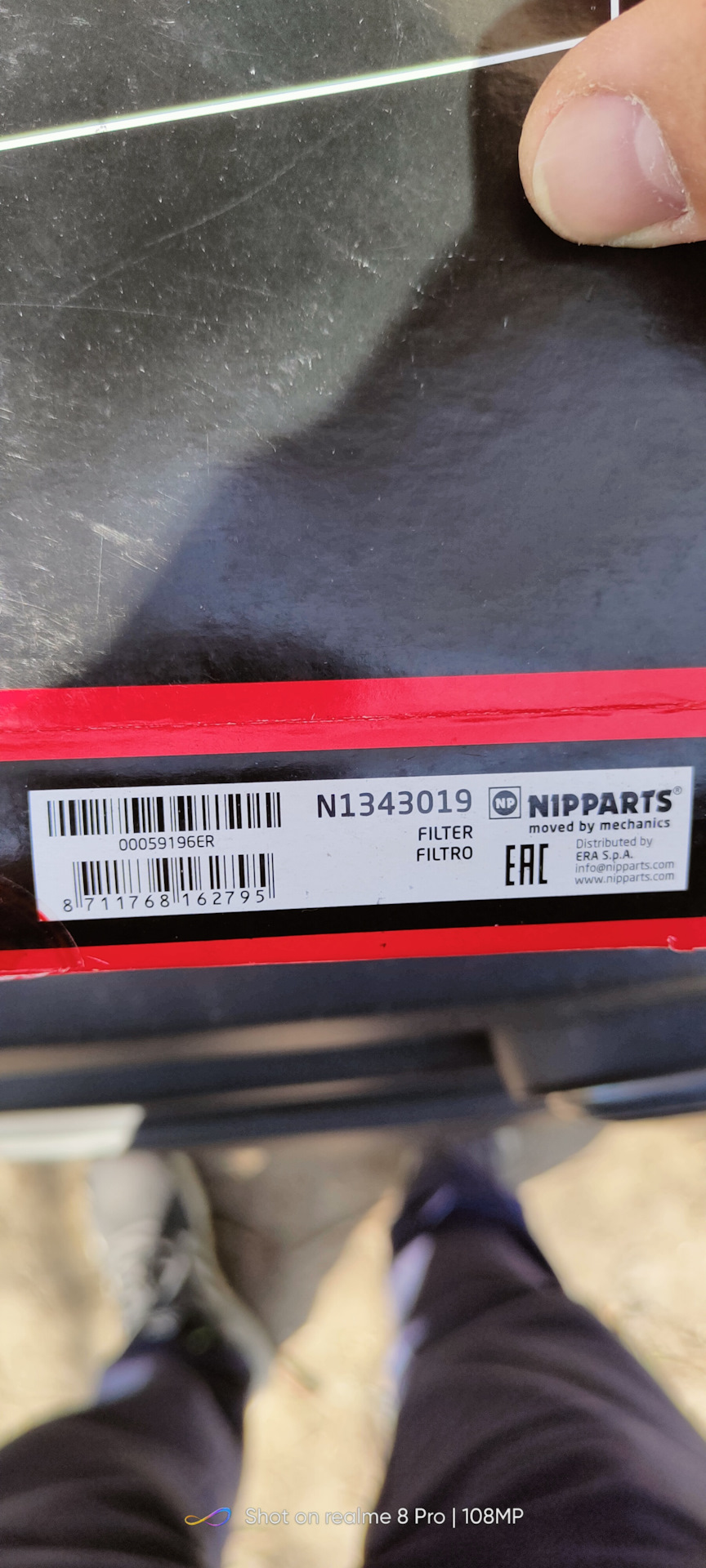

встал отлично на своё место. Салонный фильтр поменял тоже

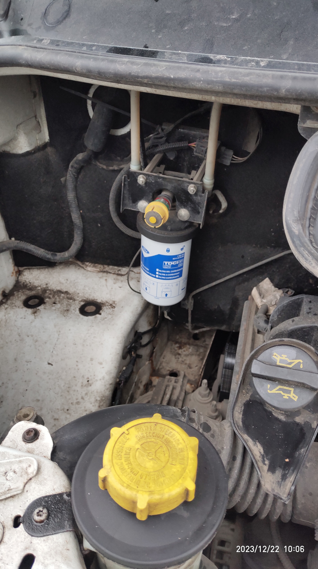

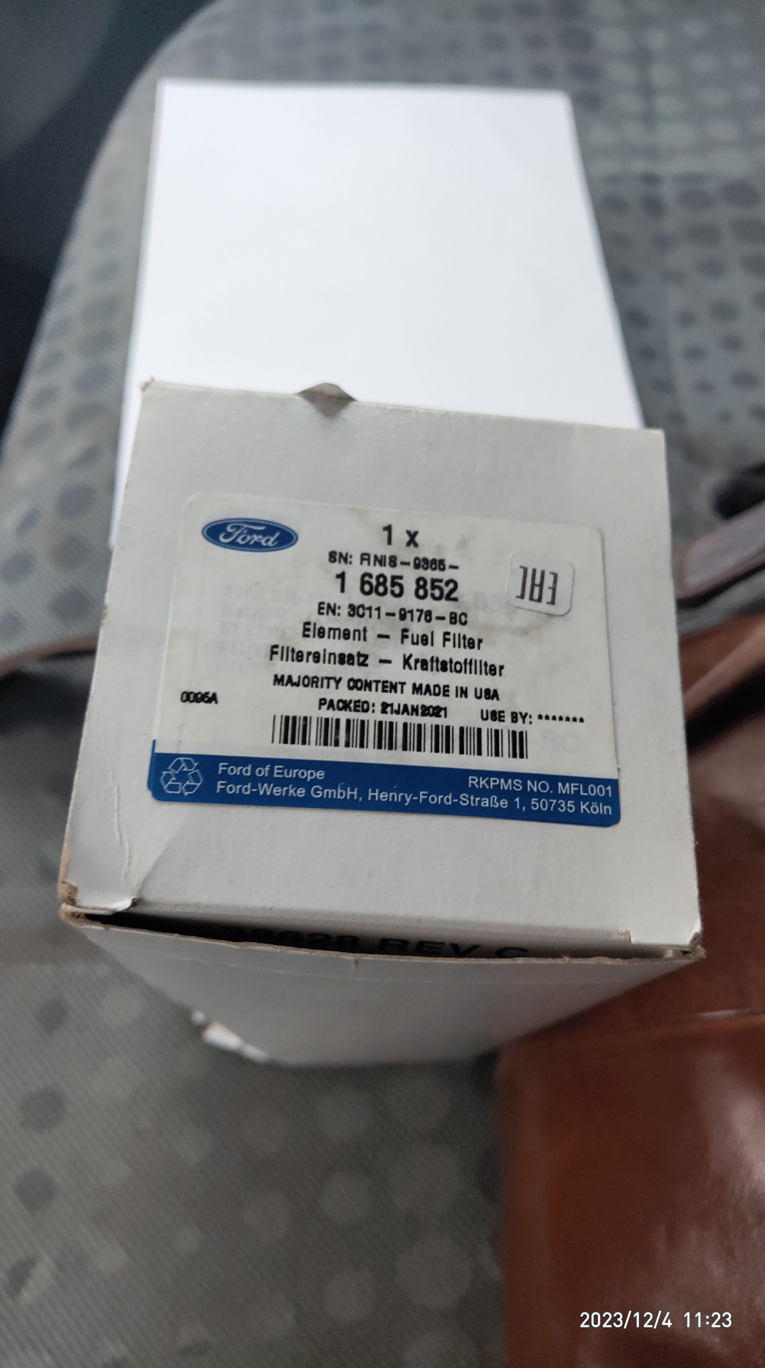

При эксплуатации данного салонного фильтра, выявилась одна особенность, он выпадает из установочного места. До этого стояли чешские фильтра (от Ланоса) проблем не было, не советую к покупке ( не даю не названия и цену).Топливный фильтр покупаю по совету Саши Makhanev, спасибо ему огромное! Фильтр топливный 2 ух микронный номер 1685852, цена — 2600
Ранее менял топливный фильтр через 15 000 км, Саша Makhanev посоветовал делать замену через 10 000 так как качество топлива у нас полное гав…о Лучше поберечь свою топливную.(очень дорого!)

Фильтр топливный ещё недорогой. В Петербурге он 3200 стоит.
Такой себе ставил. Очень понравился. С пластиковыми ободками по периметру
Топливо — гавно, нужно фильтр хороший поставить, поберечь топливную.(очень дорого!) Масло — хорошее, можно фильтр подешевле поставить (моторы нынче дешовые) 👍

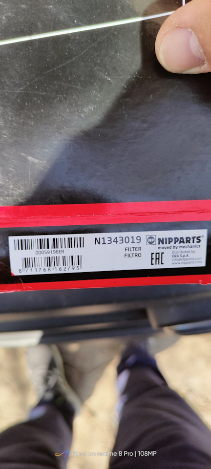

Он даже с виду паленка, так ещё и куплен наверное под номером 1812551, а не 2128722. Разница в цене этих фильтров отличается в 2 раза друг от друга и это не с проста.

Попробуй салонный 7110174SX. Только надо боковыми ребрами вдоль. А то так и будет выпадать. По крайней мере я такие фильтры всегда ставлю. Иногда только приходится чуть убрать высоту ребра ножницами не более 1мм. Потому что высота впритык и заходит тяжело.
Спасибо, попробую
Почему масляный фильтр железный? У меня тоже 2.2, только элемент меняется
Значит теплообменник более новый стоит под железный фильтр
Logiin
У тебя маслоприёмник старого образца
