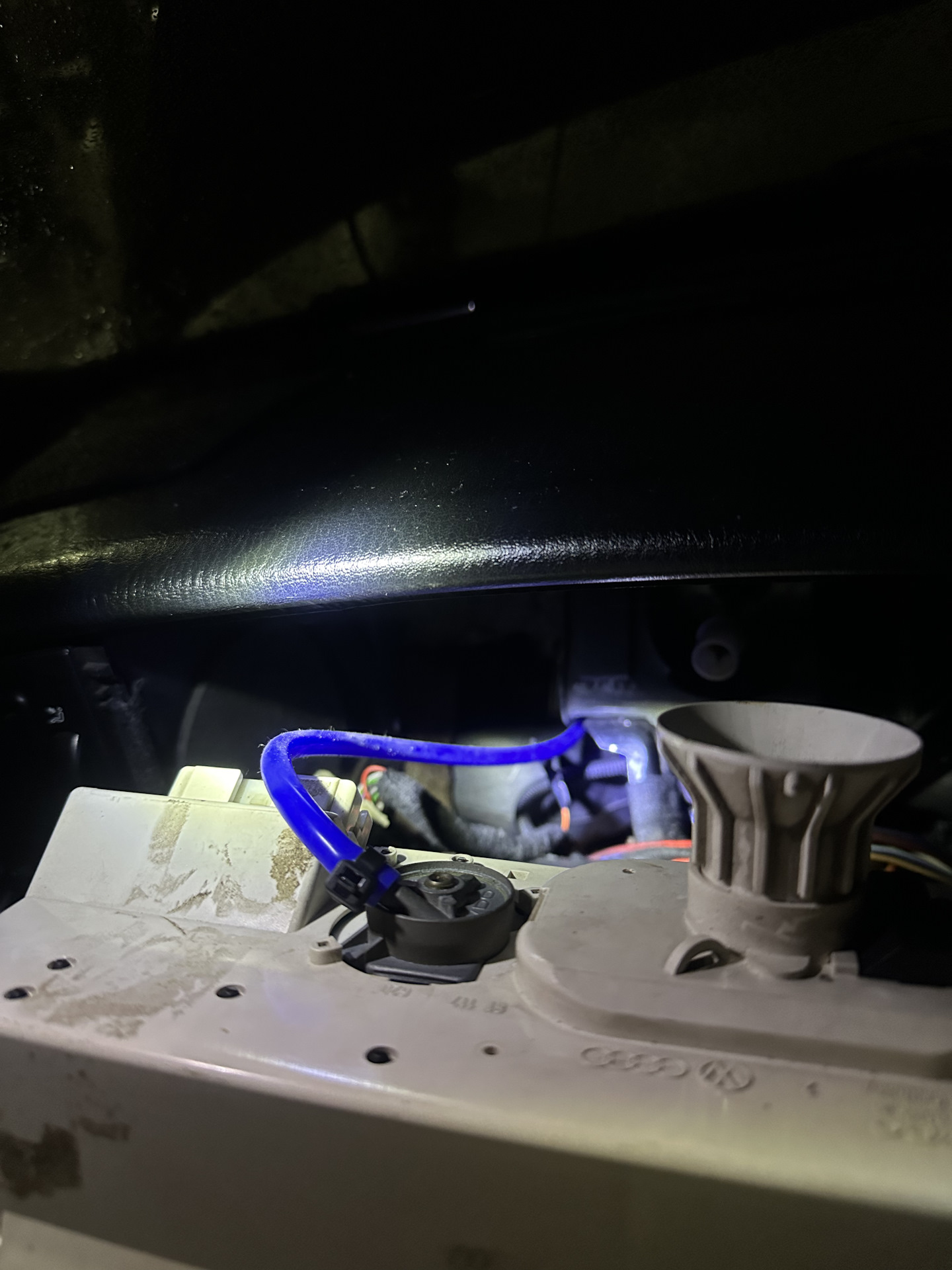

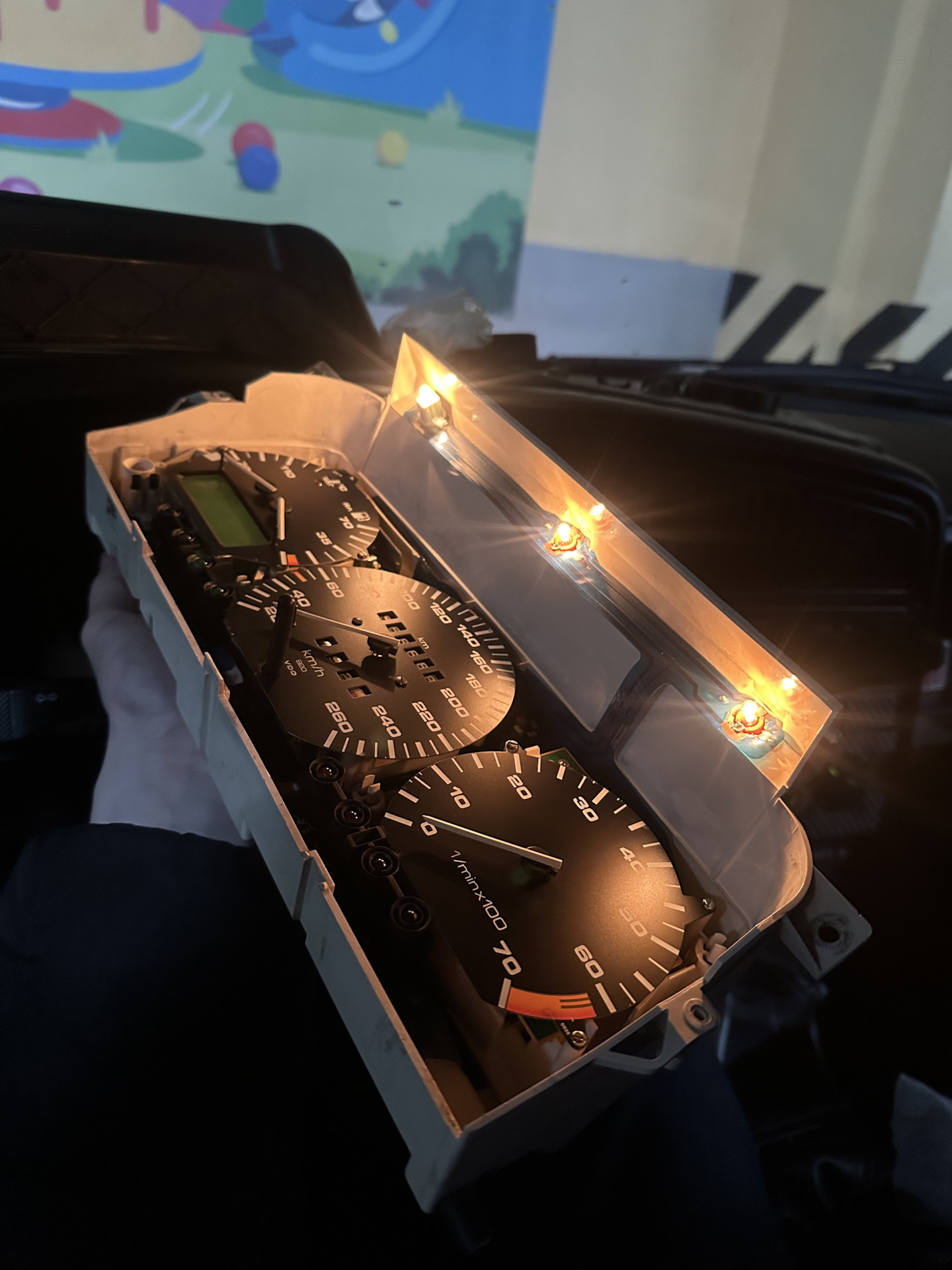

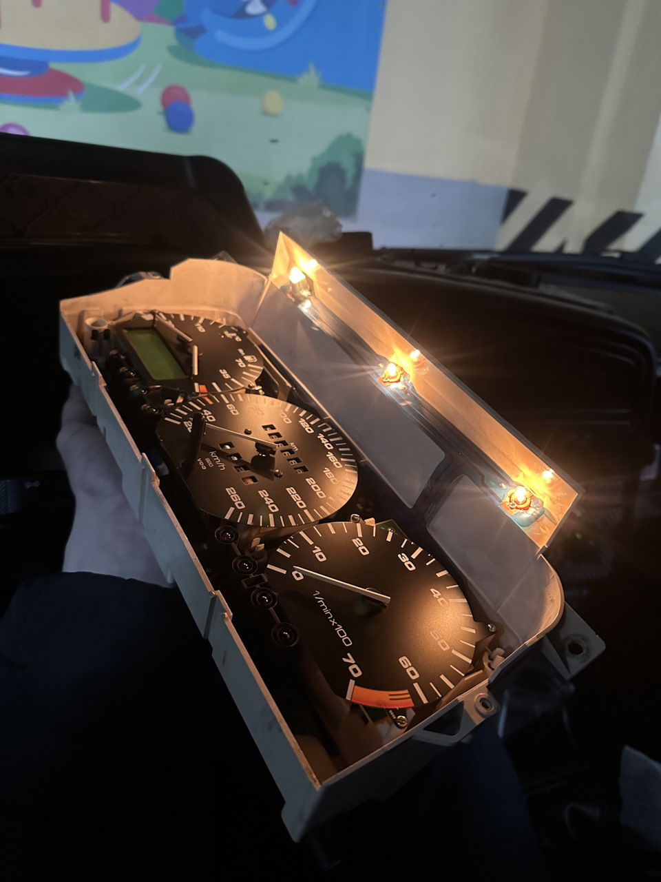

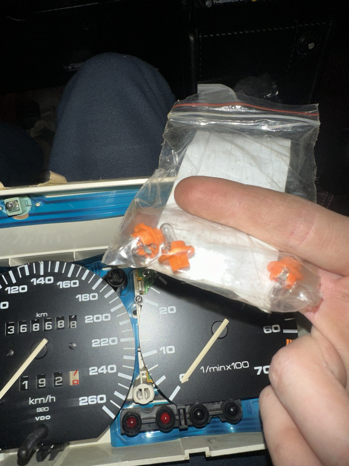

Наконец то приобрел с кондейной версии, установка простая…Купил лампочки для приборной панели, они у меня сгорели, решил заменить… Артикул 90563990Заодно провел силиконовый шланг и подключил через трубка вакуумного усилителя тормозов, все обратно собрал, начал тестить MFA, расход топлива показывает 0.0, без понятия работают или нет…

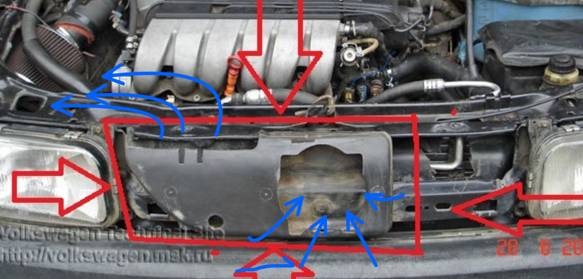

Это 4 деталь, вот таким образом выглядит куда воздух попадает, а у меня нет такой деталь, стоит обычный, на днях буду думать куда ж еще проводить чтоб воздух сосал
По поводу показаний расхода на приборке. Сними датчик к которому подходит вакумная трубка, располовинь по шву и там идут три тонких жилы от колодки до самого датчика, вот эти проводки сгнивают, нужно будет новые припаять, потом нужно будет герметично собрать датчик, я запаивал, а потом ещё герметиком по торцу промазал. Сам искал причину, почему не показывает расход (одни нули). В приборке и в вакууме причин не было, всё должно было работать, и только тогда решил разобрать датчик и увидел, что банально не было контакта датчика и приборки из-за сгнивших проводков.
ДОПОЛНЕНИЕ.
Не увидел что у тебя приборка старого образца, там датчик чуть другой. www.drive2.ru/l/458076886170380225/ Незнаю как он там внутри устроен, скорее всего также, но сначала проверь идёт ли питание с приборки на датчик. Если есть нужное напряжение, то диагностируем сам датчик подае питания и от силы вакуума, должно меняться напряжение на сигнальном проводе
Муторная работа, коробку на b3 снимать )) А тут дома, попивая чаёк, за час всё сделать можно. Но стоит начать с проверки опорного напряжения на приборке и проверке самого датчика и от этого отталкиваться.
Оххххх муторная работа конечно… щас бы такой датчик новую купить и поставить, чем вот так заморачиваться, а так спасибо что дал инфу 😁
Если есть такие датчики, по приемлемой цене, то можно и купить. Просто их зачастую только с приборкой продают, либо по отдельности, но по конской цене. В слепую покупать датчик не стал бы, сначала найди точную причину

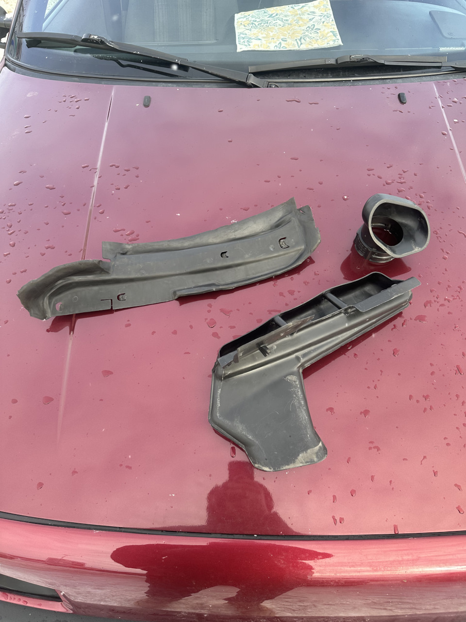

А что даёт воздухозаборник с кондейной версии?
Как обычно воздух сосет, я установил потому что у меня значок «VW» перекрыт и решил перейти на кондейной версии
Понял. Только одно не понятно. А откуда попадает воздух в кондейный воздухозаборник?
ДОПОЛНЕНИЕ.
Ну это да, согласен, как будет время, попробую сделать
Montikh
Понял, да у меня еще есть одна приборка, лет 100 лежит у меня в шкафу 😁

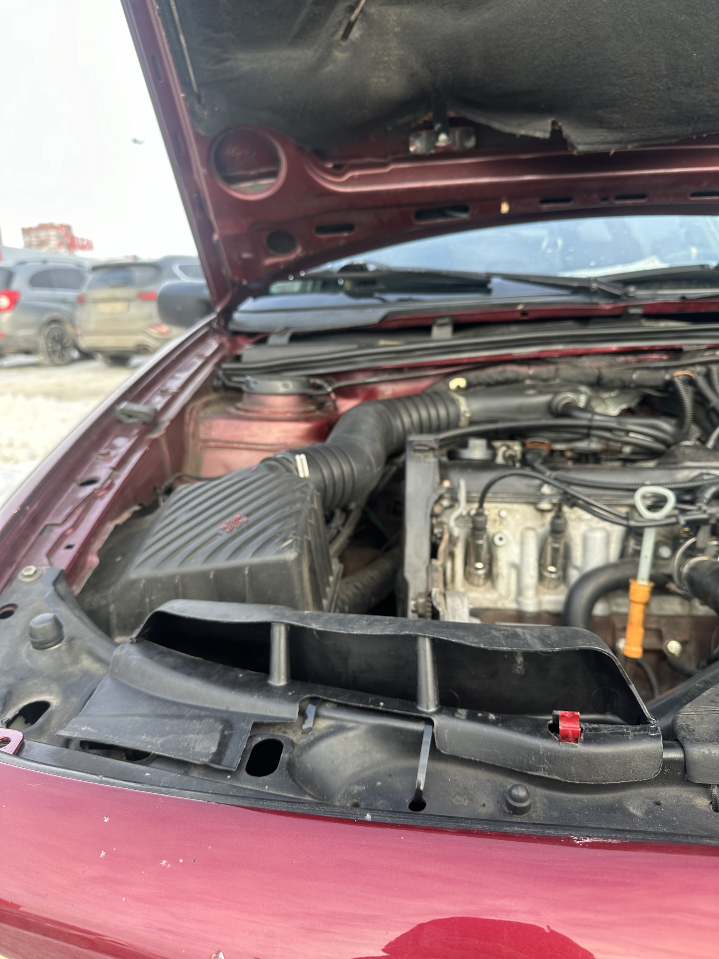

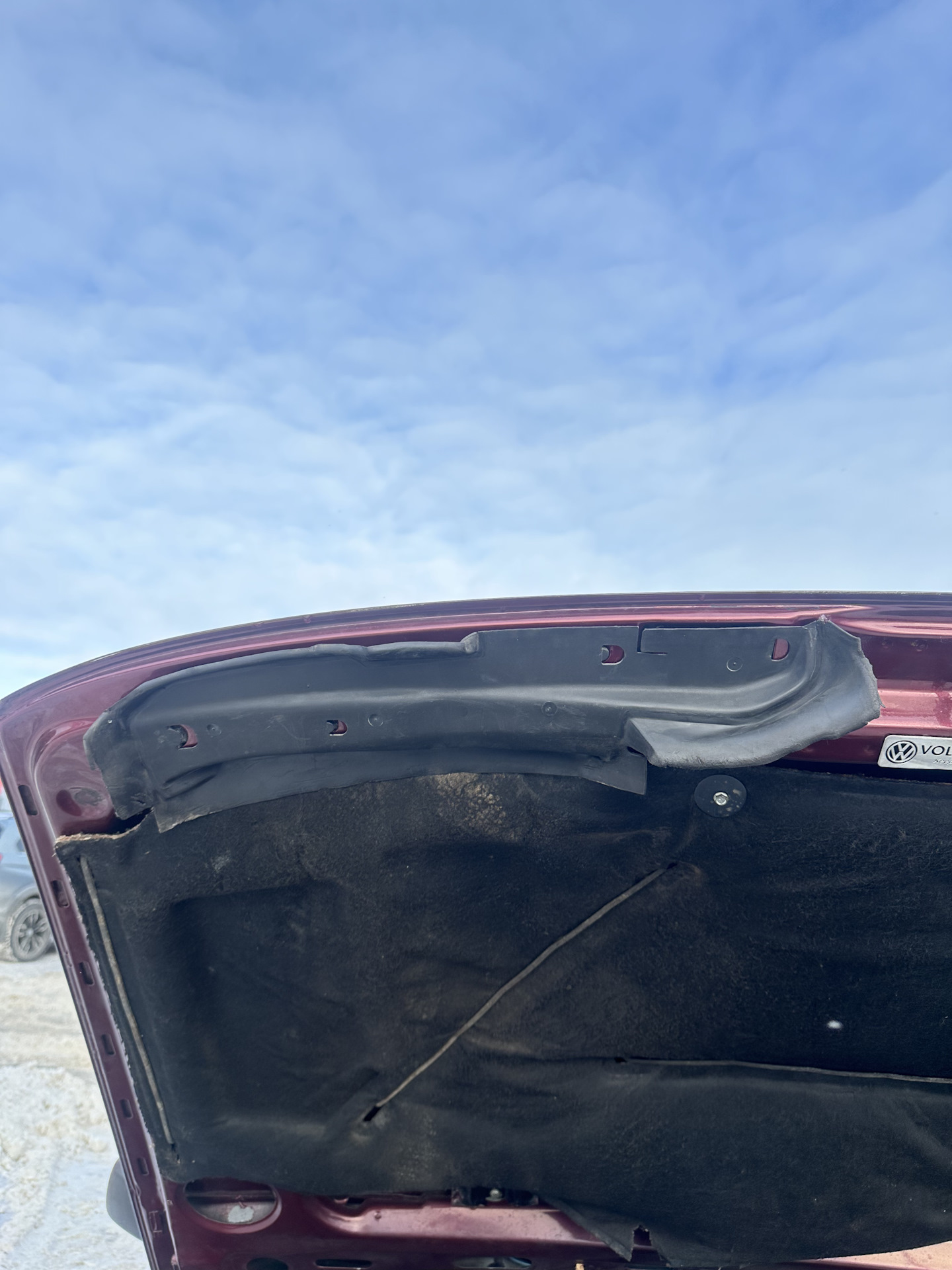

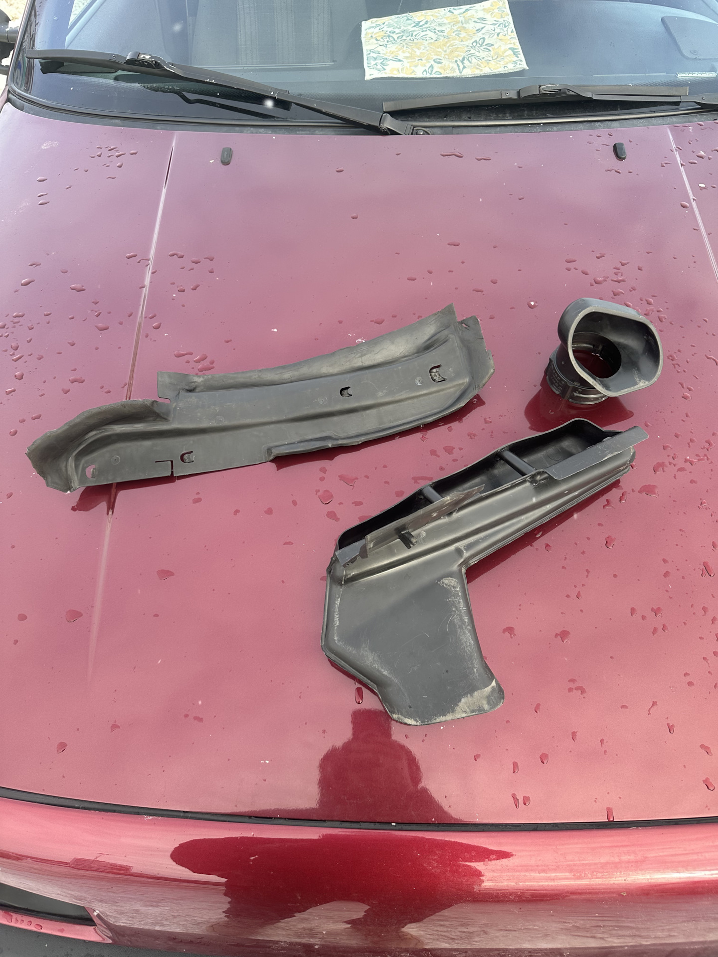

Не хватает ещё детали под лыжей, которая подводит воздух от значка к воздухозаборнику.
Это да, все ровно у меня значок закрыты
Да, уже увидел.
Montikh
В таком случае никакой пользы от этого воздухозаборника нет
Пусть будет))
