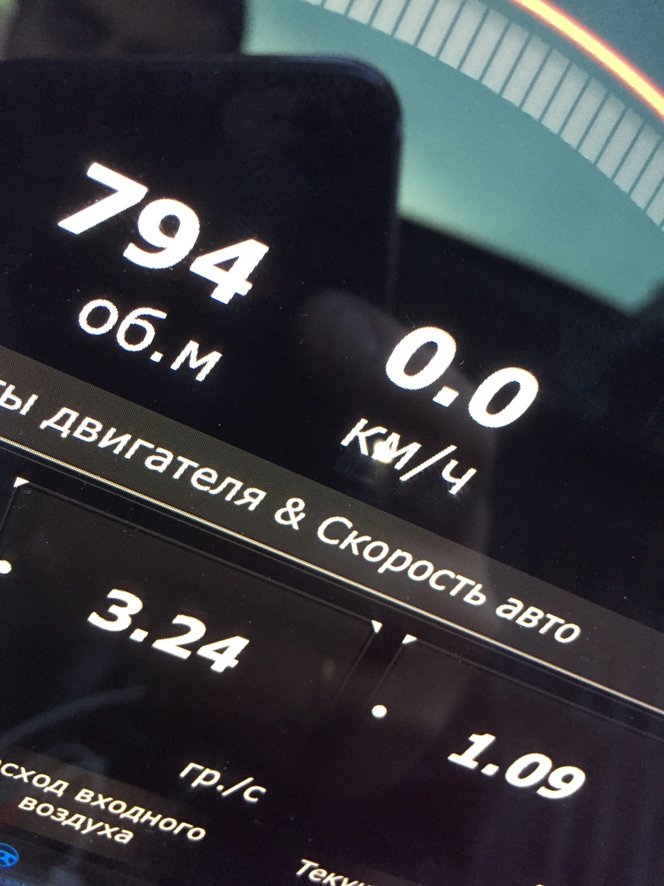

Все началось еще в конце февраля. Постепенно начал замечать, что расход на холостых с привычных 0,75-0,83 л/час увеличился до 0,83-0,93.
Потом случилось невероятное, решил я заправиться 98м Shell V-power racing и понеслось.
Двигатель начал троить, с низов вообще не ехал. По утрам просто ад! При движение постоянные дерганья. Расход на холостых стал 1,09 л/час

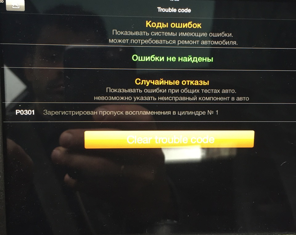

1. Спалив по трассе весь злополучный 98ой. Залил проверенный 95й на Аэро. Стало полегче, но по утрам продолжался ад — троит и выдает пропуски зажигания, особенно по 1му цилиндру.
2. Выкрутив свечи стало понятно, что проблема не в них, но на всякий почистил карбоклинером и поменял местами. Результат нулевой, пропуски по 1му цилиндру.
3. Заказал новую катушку зажигания. Результат нулевой. По утрам продолжало троить и выдавать пропуски.

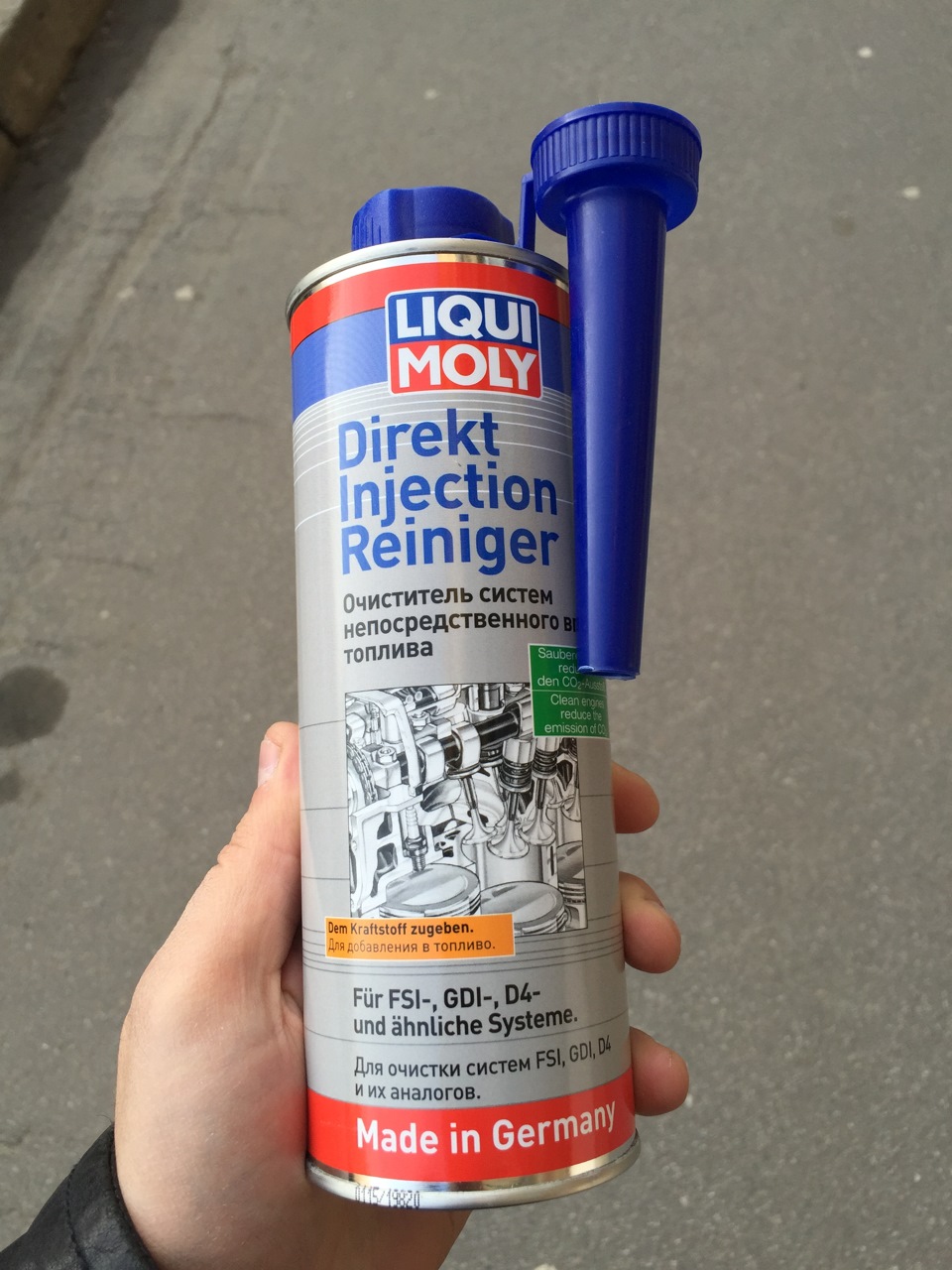

4. Понял, что дело в форсунках. Для начала заказал и залил присадку для непосредственного впрыска Ликву Моли. Результат очень хороший. Спалив весь бак с присадкой троения почти закончились, наконец-то стала ехать с низов.

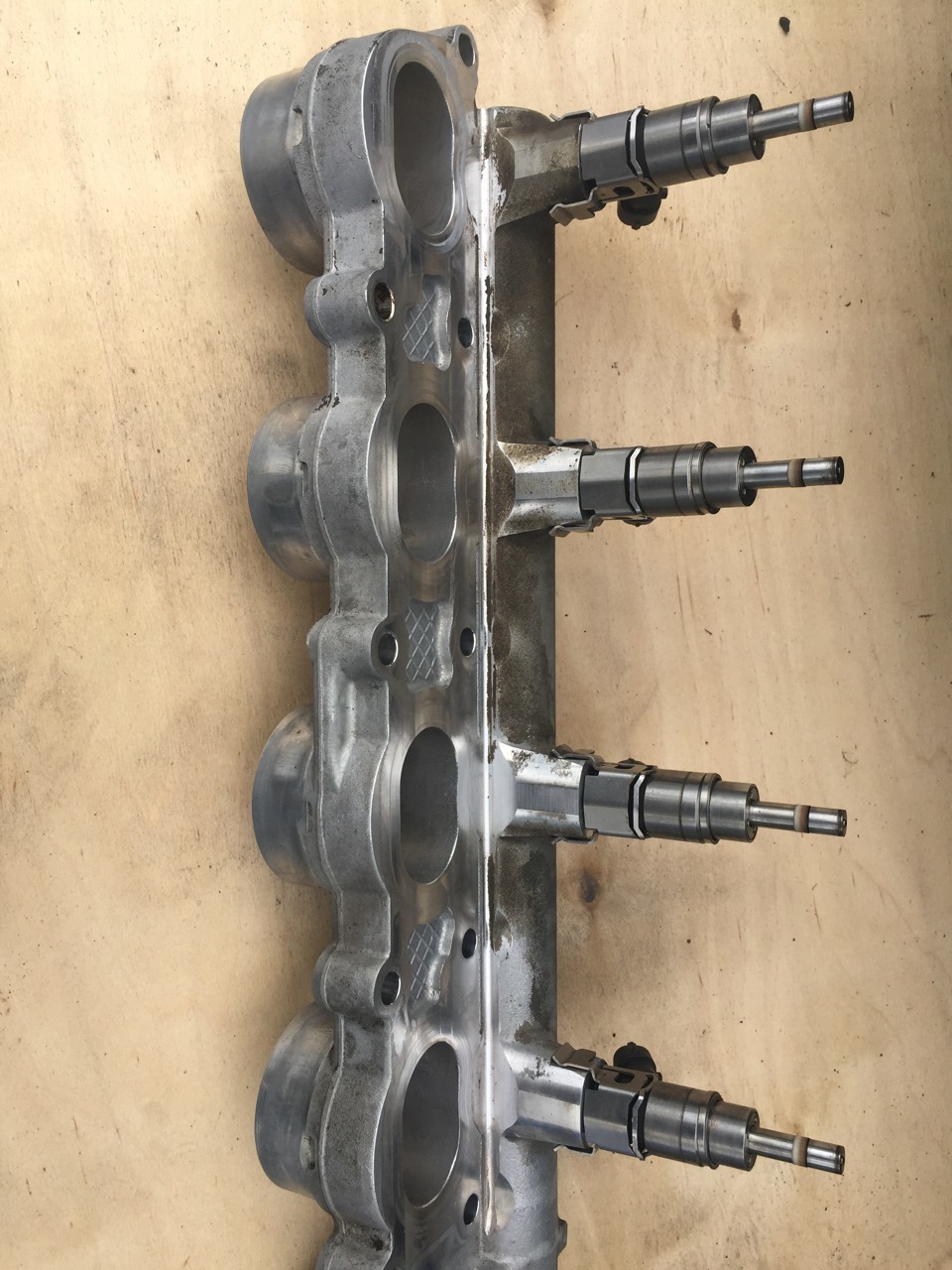

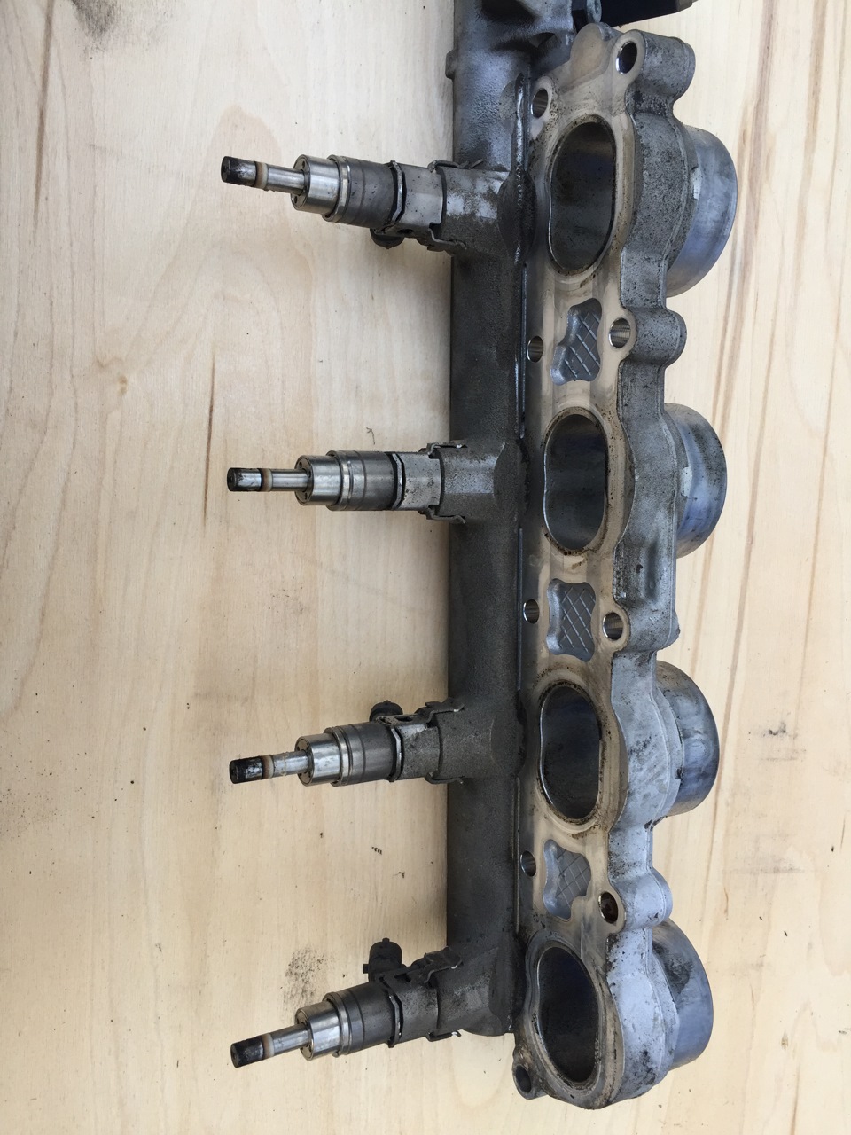

5. Почистил форсунки и впуск.

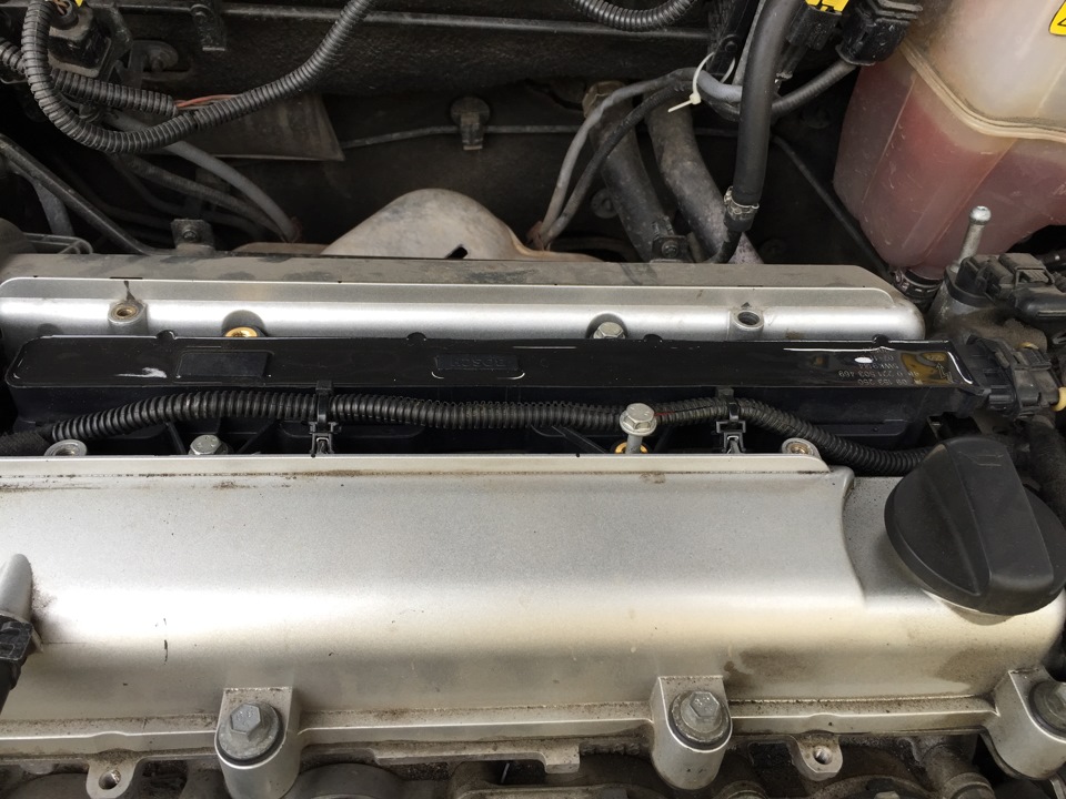

Если бы ни эта история я бы наверное не решился лезть в форсунки, но все оказалась очень просто. В рампе давление почти не остается и все откручивается без проблем. Рампа с форсунками очень просто снимается. Форсунки с рампы потруднее, но тоже без проблем.

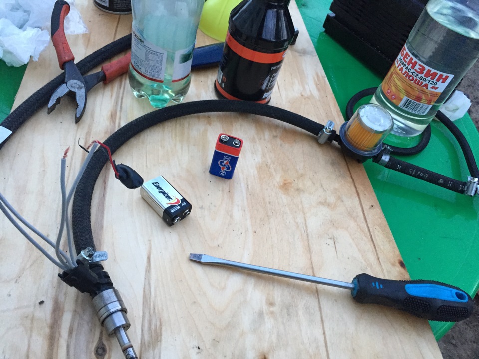

Для чистки собрал такую вещь — берется самый дешевый топливный фильтр, в него заливается очиститель для инжекторов, через шланг фильтр соединяется с обычный автокомпресором и с форсункой с другой стороны. Форсунка подключается к 9 вольтовой батарейки. Компрессором нагнетается давление, открываем форсунку и сливаем весь запас очистителя в емкость, дальше наливаем использованный очиститель обратно в фильтр и повторяем процедуру.
В теории я все придумал замечательно ) И главная идея была в экономии денег на топливном насосе и очистителе. НО на практике это были п…ц. С первой же попытки топливный фильтр разорвало и весь очиститель оказался у меня на портрете )) Со второй попытки уменьшив давление вроде все заработало, но при попытке отсоединить шланги чтобы залить новую порцию очистителя, остаточное давление еще раз помыло мой протрет.
Кое как принаравившись получил следующие результаты — форсунка из первого цилиндра вообще ни делала факел, а просто давала прямую струю. После десяти циклов эврика — появился факел. Остальные форсунки были в порядке, но всякий по 5 циклов сделал.
Всем кто решиться на эту процедуру. настоятельно рекомендую либо просто вести шланг к карбоклинеру, либо использовать топливный насос.

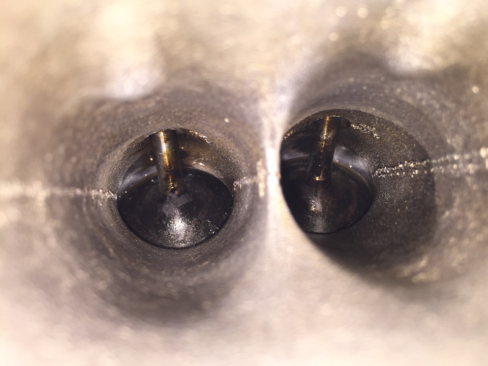

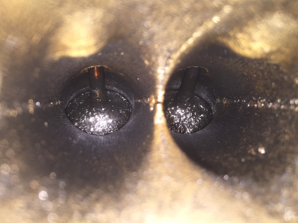

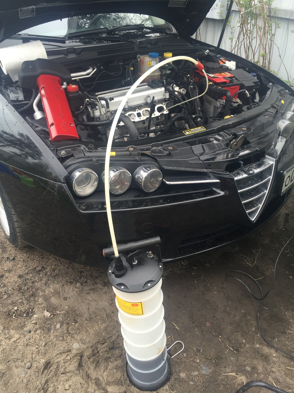

Процесс очистки впуска такой же как и в прошлый раз. Только для отсоса грязи использовал насос для замены масла, очень удобно. Грязи за 9 месяцев налетело порядочно. Обязательно поставлю маслоуловитель.

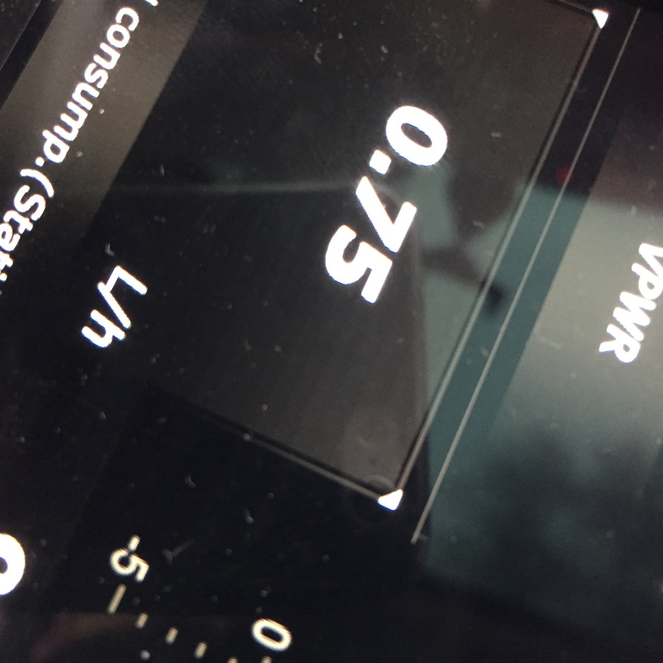

Итог всей истории — все симптомы ушли, двигатель проснулся от зимней спячки во всем диапазоне, тяга на низах очень радует, на верхах очень бодро и звук стал сочный, разгон равномерный без дерганий, расход вернулся к привычным 0,75-0,83.

Можешь написать номерок присадки ?
Liqui Moly 7554
Спасибо )
Подскажи по присадке, как использовал? Или на баночке всё нормально на русском написано?)
Просто перед заправкой полного бака заливаешь. На русском наклейка есть
и все равно потом решил почистить форсунки? зачем тогда присадку
Присадка помогла значительно, но не полностью. Я все равно клапана собирался чистить вот и долез до форсунок. Тем более это оказалось совершенно не сложной операцией.
По присадке могу сказать, что если пробег большой и ни чего такого в бак не заливал, то вполне возможен противоположный эффект, т.к. может поднять грязь из бака и забить форсунки. Хотя вроде говорят что это присадка начинает работает при высоких температурах именно в форсунках.
В отзывах на нее все отлично.

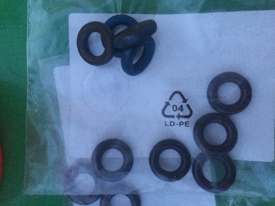

Точнее — состояние уплотнителей! У нас так вишневая 2.2 сгорела — установили форсунки не правильно.
По теме — скорее всего — да — поднял говно с бака вот и результат. по хорошему — надо снимать бак, его чистить-мыть, потому заливать боейвой 98-й с присадкой на очистку и дать просраться. Снимать без реальной надобности я бы не стал.
Как я понимаю топливо сочилось и в итоге загорелось?
Не совсем верно — образовалось облако! Ну и полыхнуло.
Там вариантов ошибки много. Может плохо затенули топливные трубки или порвали уплотнители. Если делать все аккуратно, то проблем не должно быть.
Я третью неделю езжу, вроде пока не поджарило )))
Я просто предупреждаю, чтобы не было потом дико обидно. Сам знаю, что там ничего реально сложного нет. Однако — прецедент был.
