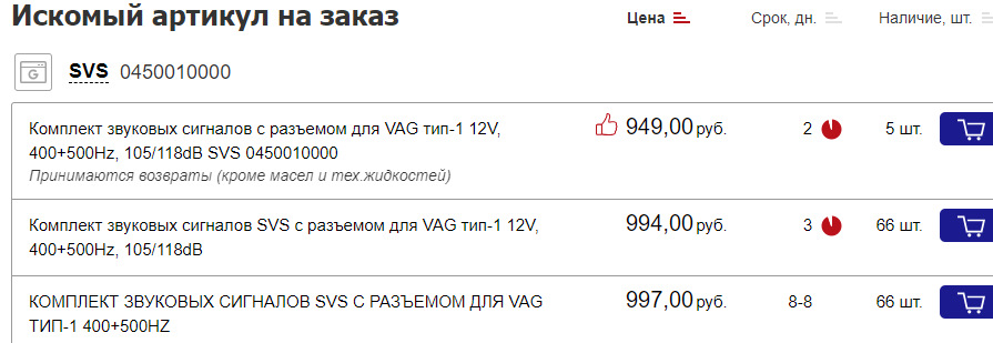

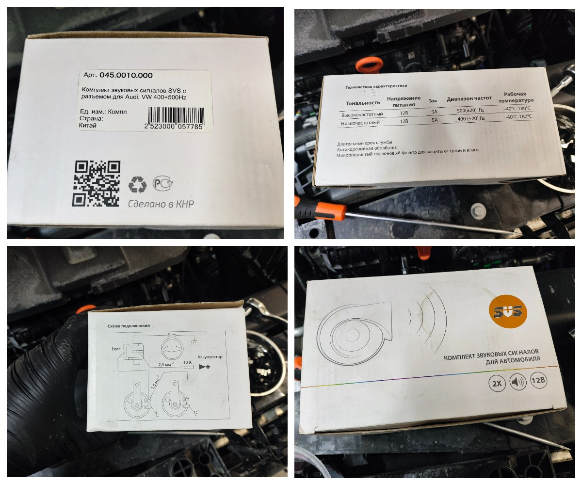

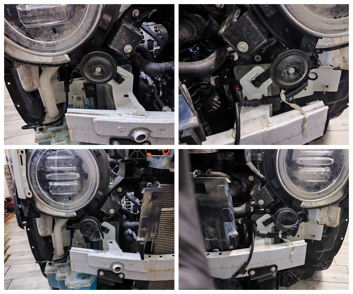

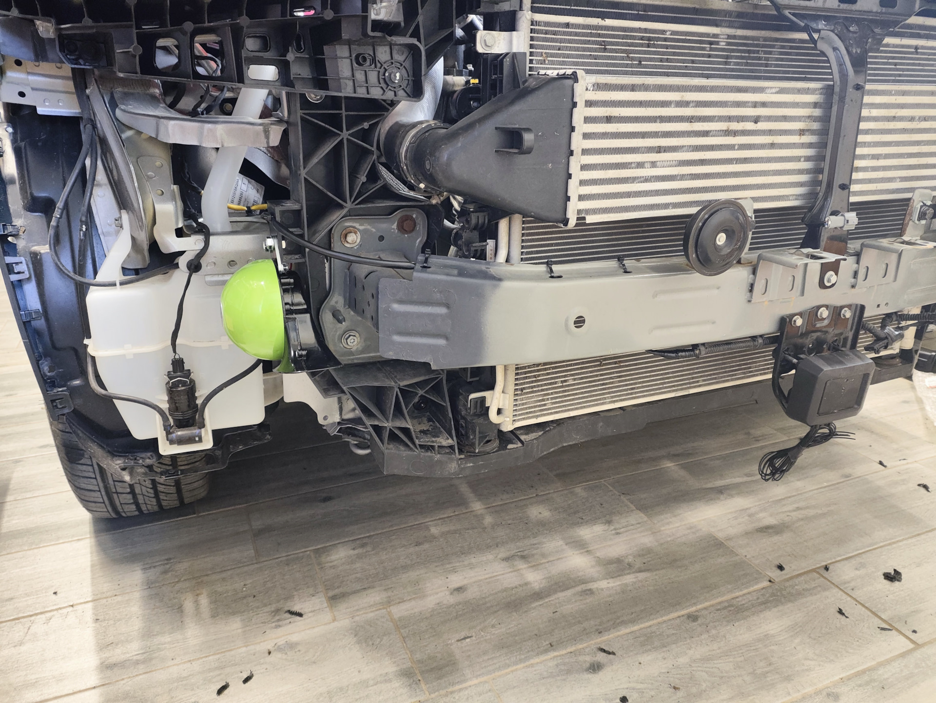

Родной "Фа-Фа" мне не нравился ещё со времён F7 и я купил тогда рожковые бибикалки с VAG разъёмом (SVS
0450010000) и радовался этому. Потом переставил их на Рест2023 и даже они мелькали на фото.
В какой-то момент они пропали с продажи, потом были на Ozon по 4000р. И вот я их снимал и переставлял на другой авто. Так и в этот раз было. снял с F7 и они ждали времени на установку.
По звуку они мне нравятся больше. Конечно есть любители, кто ставят "БАТЯ на районе". Даже я сам ставил по просьбе Gordey-ALexey.

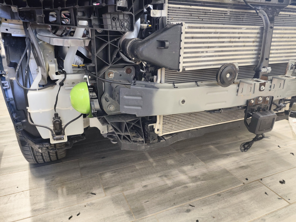

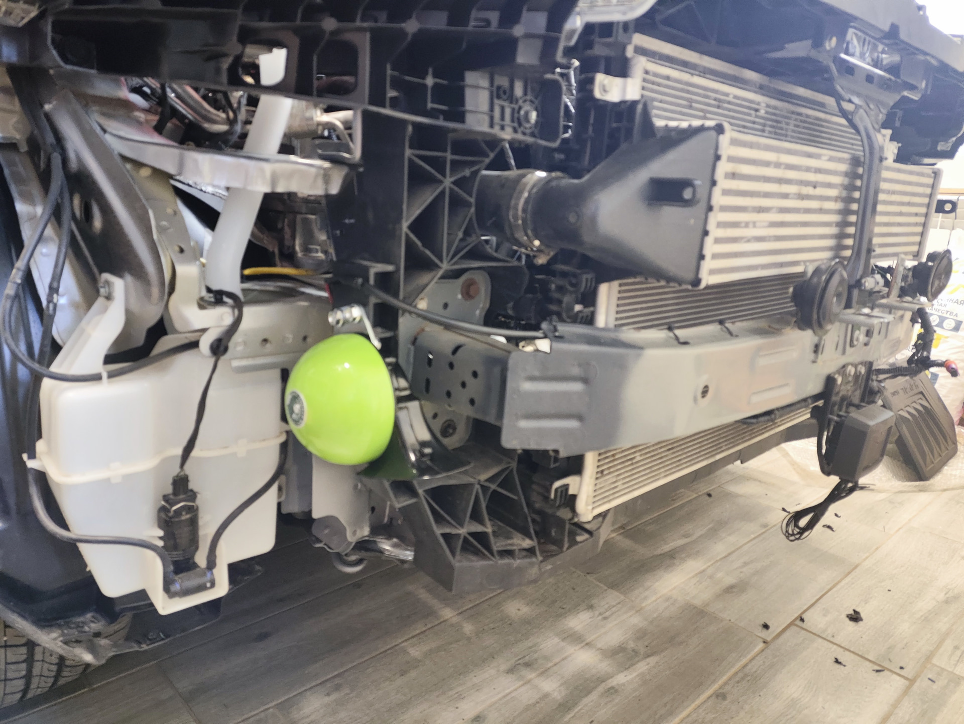

Такие огромные дуделки прекрасно убираются с левой и правой стороны.
Но ме у них звук не нравится. Громкий — да, но сам звук не нравится. Поэтому ставлю свои SVS
Всё встаёт без каких либо сложностей. Проверил — бибикают.

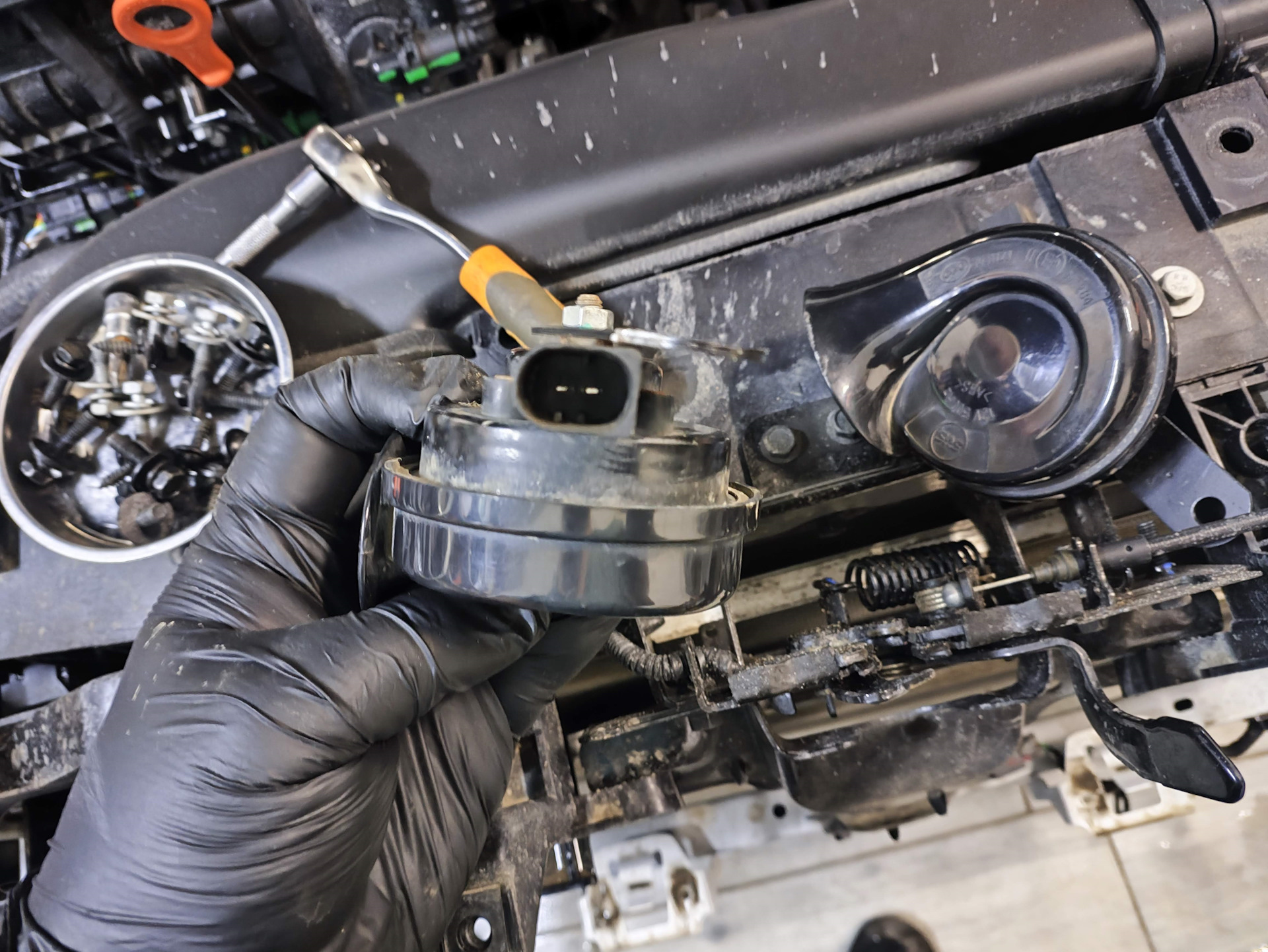

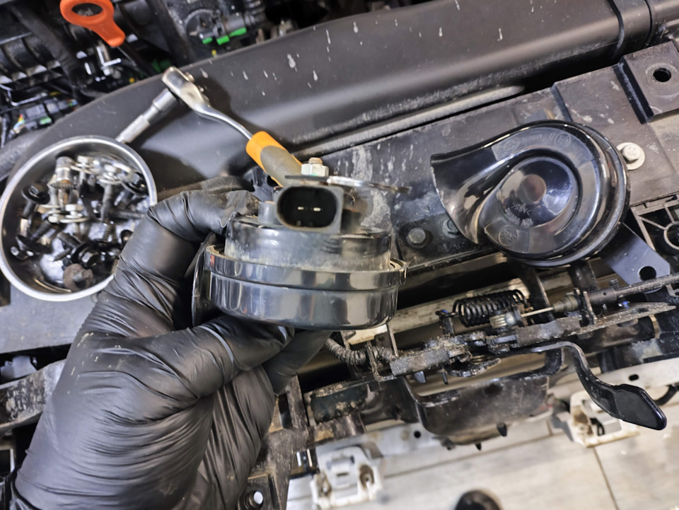

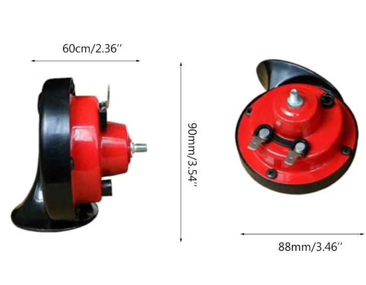

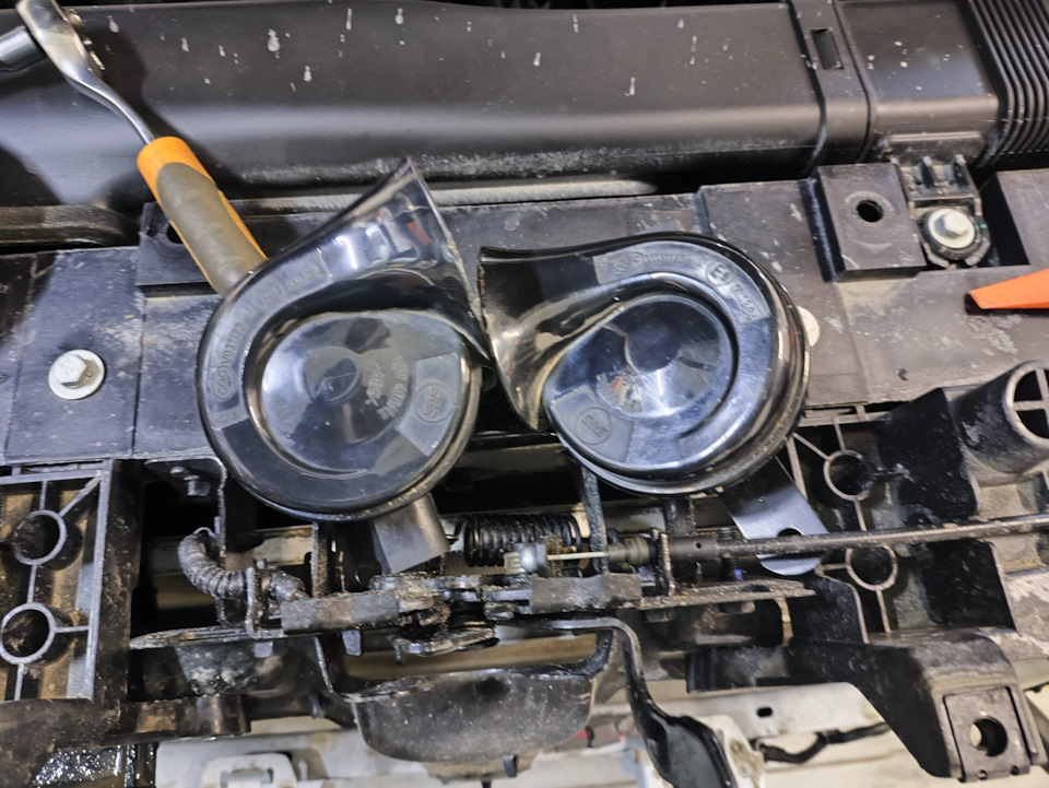

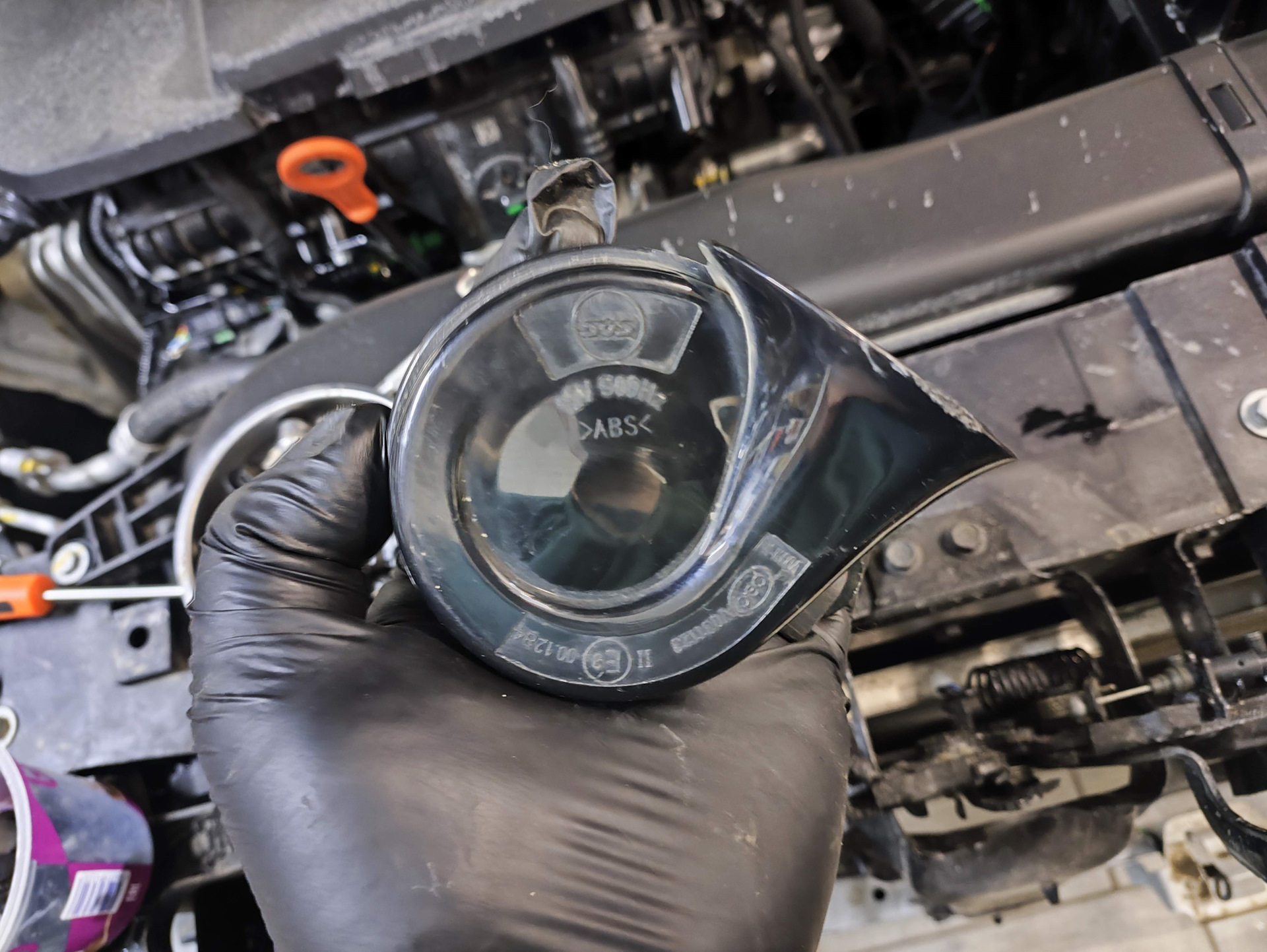

Собрал всё обратно. А как-то пришлось воспользоваться бибикалкой, а она что-то тихо бибикает, стало хуже чем было. Оказалось один гудок не работает, у него уже было такое. То работает, то нет. Ну что же. Гдето у меня в гараже были губки на подобие "волговских"
и переходники для них на VAG разъём.
Отыскал и полез менять не снимая бампера, прям на улице. При наличии инструмента и очень большого желания, клаксон можно заменить не снимая бампер, что я и сделал. Бибикают вполне себе, но SVS мне нравились больше, я даже их как-то сравнивал, когда 1 рожок начал дурить и я уже хотел поставить эти дуделки на F7.
Проверил в интернет-магазине возможность купить новые SVS гуделки.
Вот теперь 🤔 думаю. оставить так, или всё же купить то, что нравится.

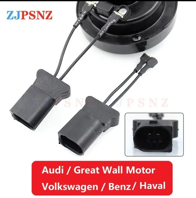

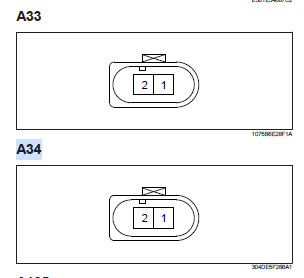

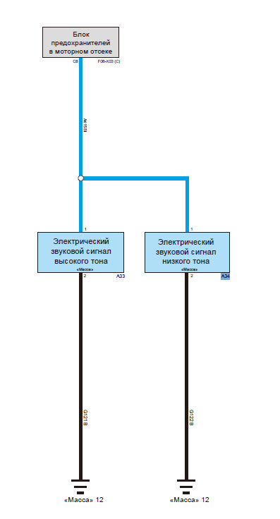

Подскажи пожалуйста, где в этом разъеме с али + и — ? Купил такие, хочу припаять к новым волговским заранее и потом махнуть по-быстрому
если у бибикалки 2 контакта — то пофиг
Antchikov
а так 1 — +12
2 — масса
Благодарю, то что нужно! У меня волговские 2 шт, у которых корпус — масса. Хочу + и — подать только из разъема, не соединяя массу бибикалок с массой автомобиля.

Если ставить SVS встает разъём в разъём? Без танцев?
да. у нас VAG разъём для клаксона. с проводкой ничего делать не нужно. только заменить саму бибикалку.
