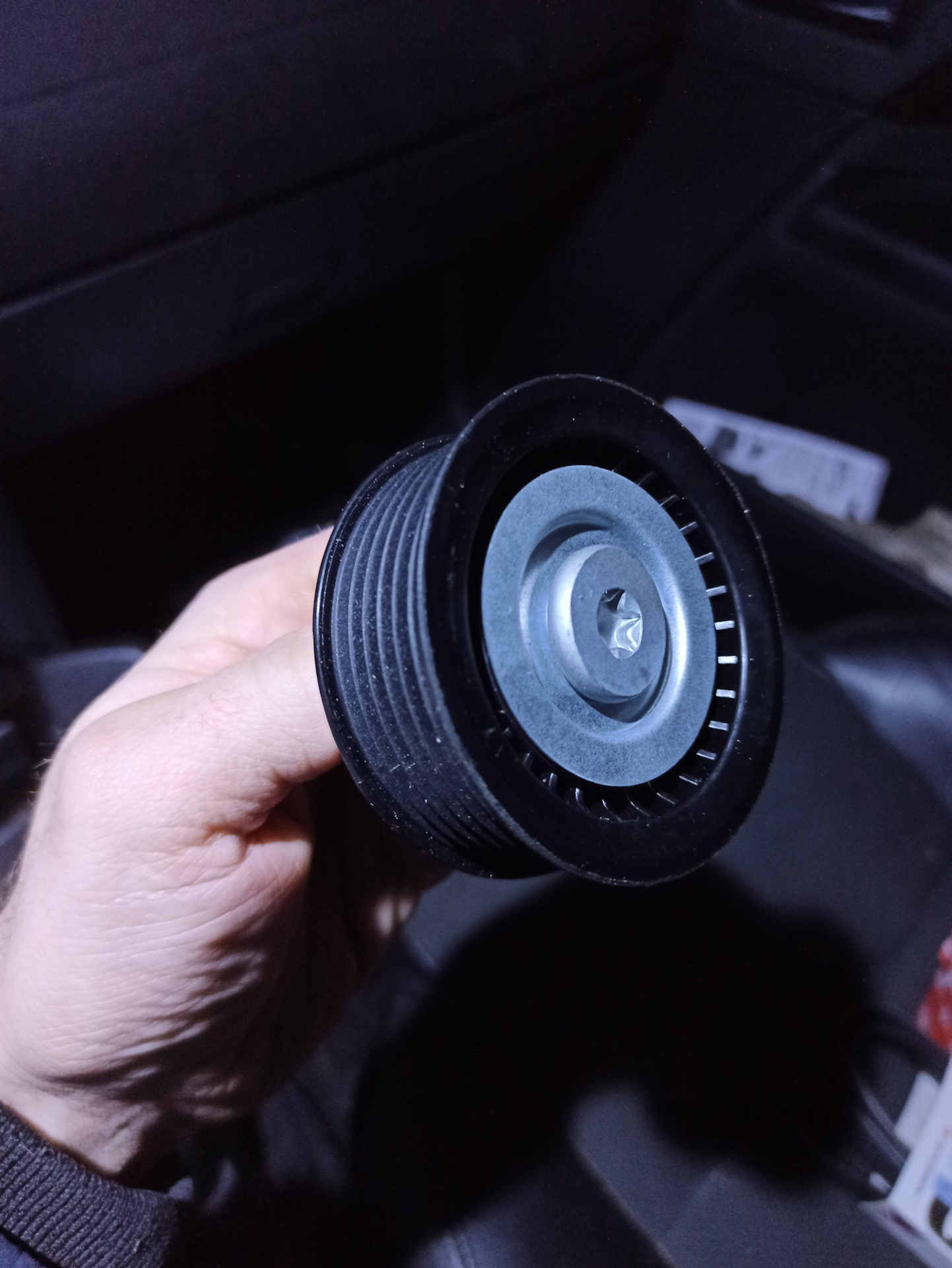

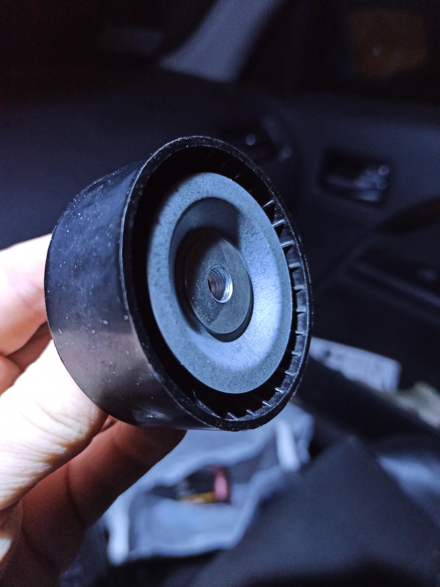

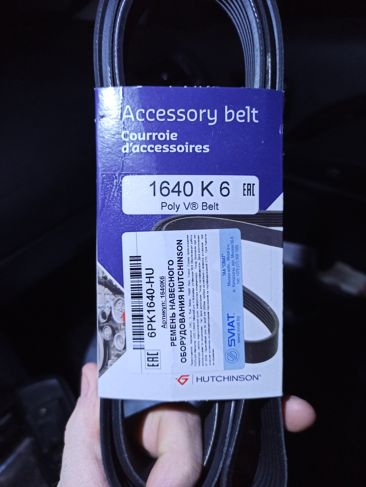

1. Замена ремня генератора вместе с натяжителем и всеми роликами.

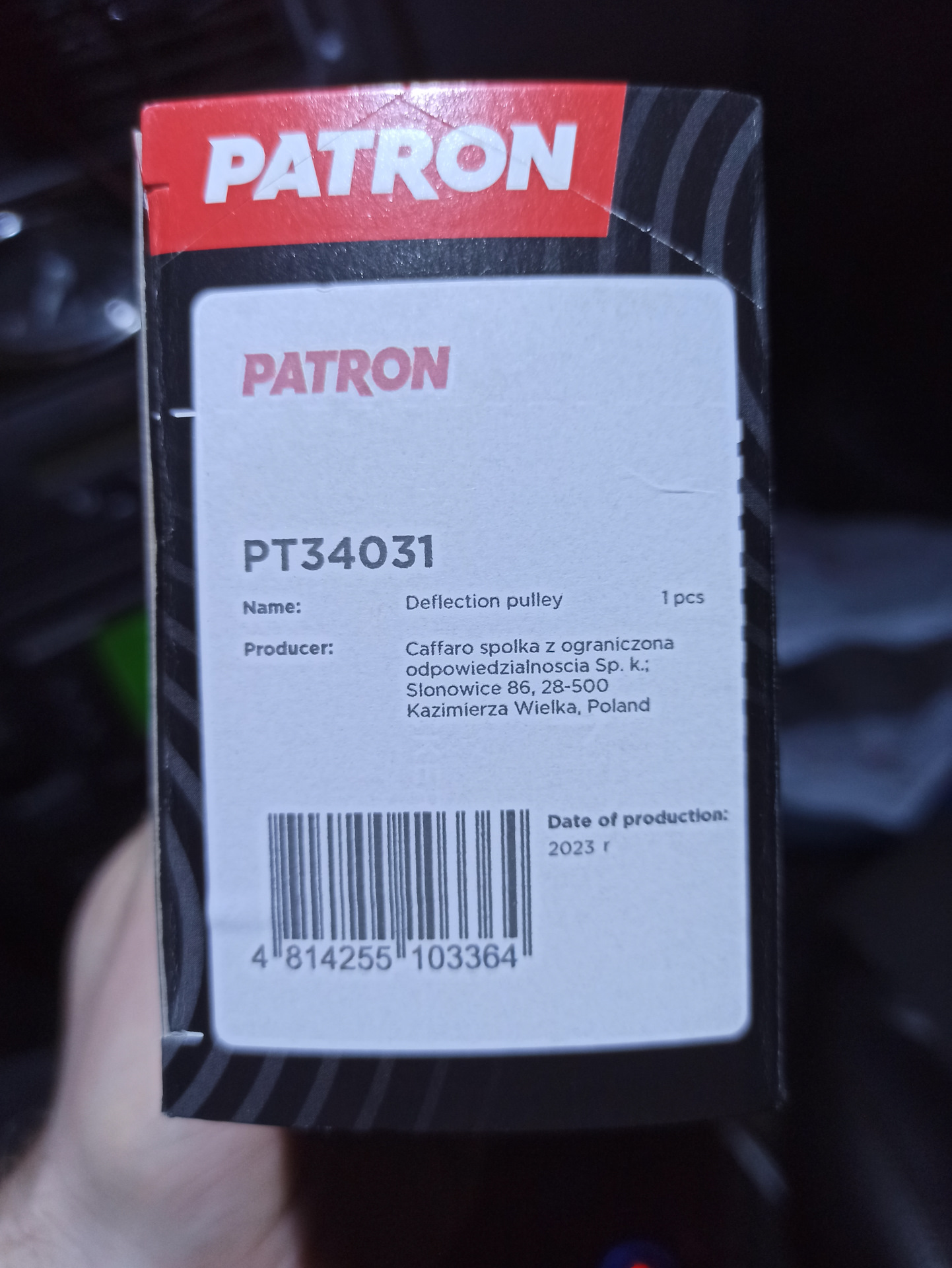

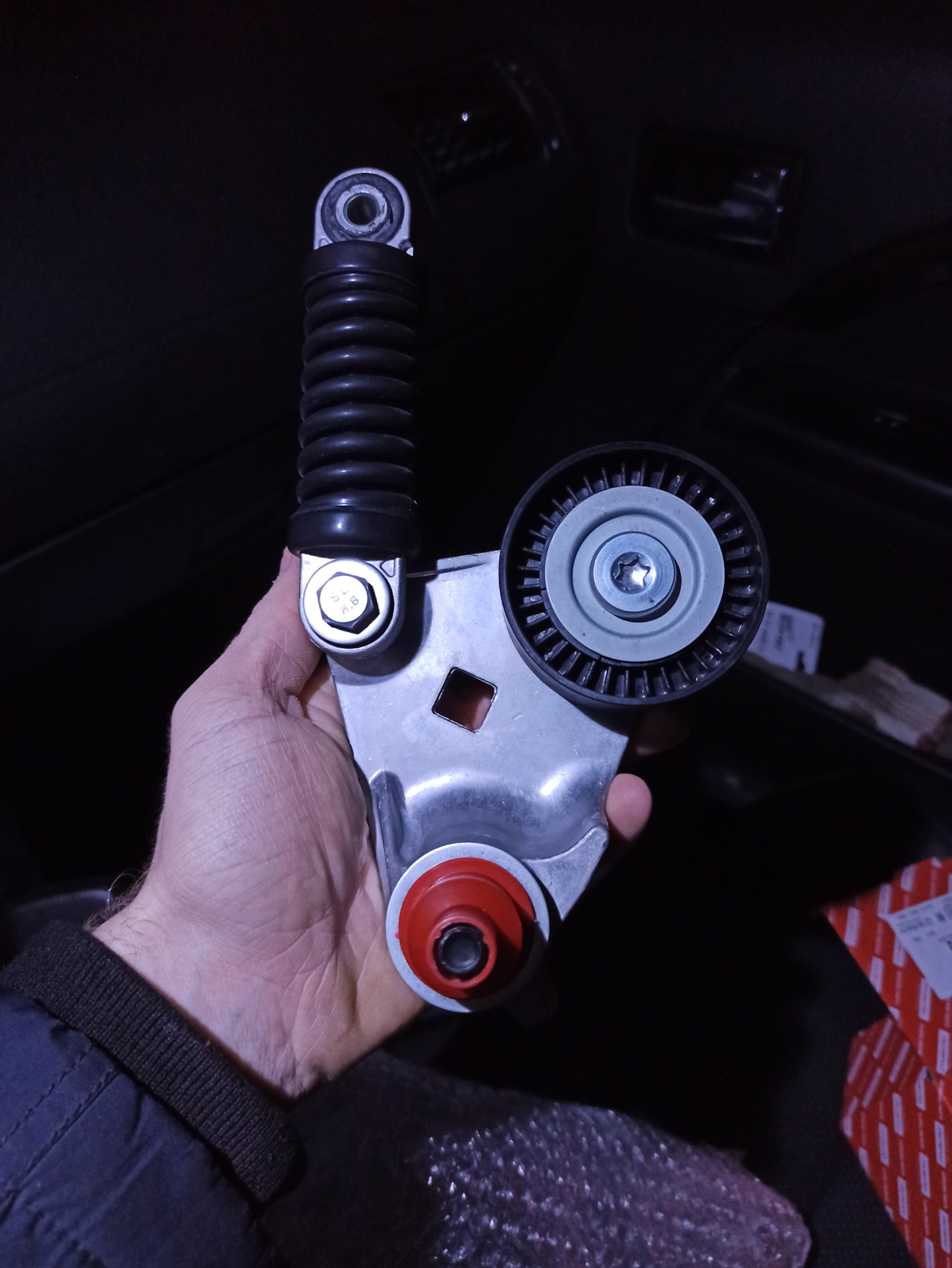

Продолжаю менять то, куда ещё не дошли руки, чтобы быть уверенным в этих узлах и какое-то время не возвращаться к этим вопросам. Как бы особых проблем не было, генератор работает исправно. Но начал появляться противный писк при запуске, а также, когда машину глушишь. Недолгий, но бесячий. И т.к. установить конкретного виновника без полного разбора вряд ли возможно, то решено заменить всё и сразу. Если по натяжителю всё было понятно (это DYNAMATRIX DT34032, по совету опытных людей из чата Мондео), то с роликами вопрос был открыт. Выбора как бы хватает, те же SNR или INA, но цена заставляет задуматься. И вот нахожу вариант по Патрону, сделаны в Польше, на подшипниках NSK. Я, как хондавод в прошлом (хотя, бывшими, наверное, хондаводы не бывают), не понаслышке знаком с этим брендом и как бы это одно из лучших, что есть из подшипников для Хонды. Решено, купил оба ролика по Патрону, паразитный и промежуточный. Парт-номера, кому интересно PT34030 и PT34031. Цена приемлемая. А как ходят — покажет время. И остался ремень, купил HUTCHINSON 1640K6. Менял не сам, но процесс не такой простой, как в Хонде. Можно ставить галочку, что обслужено. Двигаемся дальше.

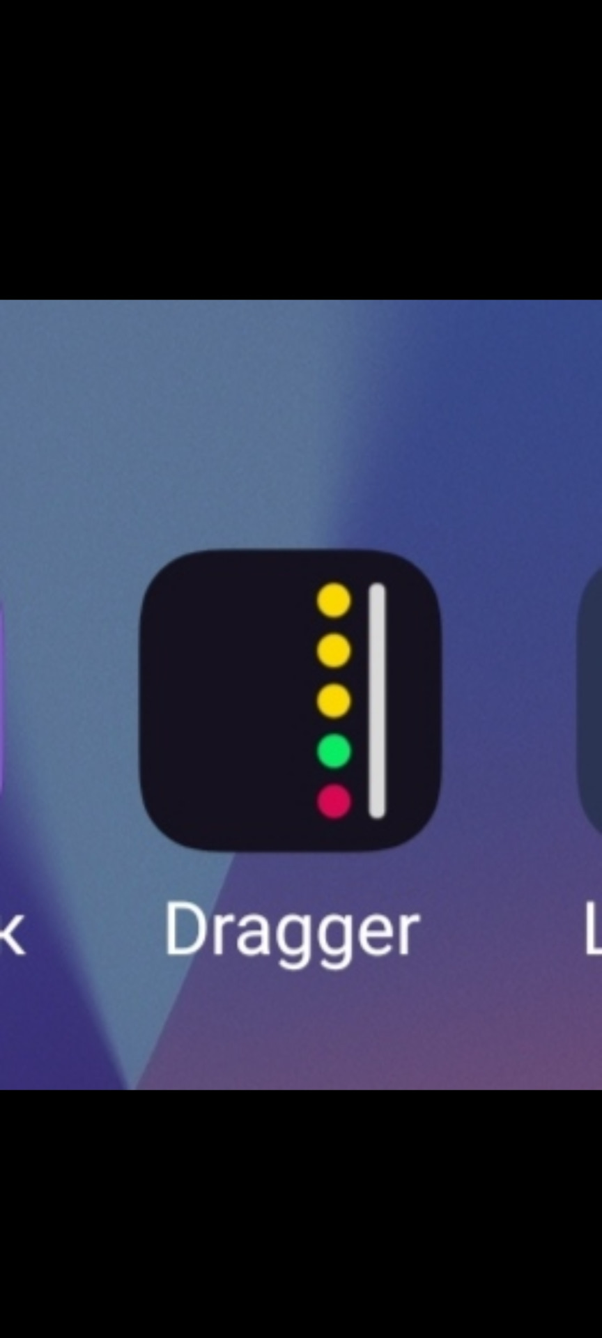

Сделай замер вот этой прогой, интересен результат.

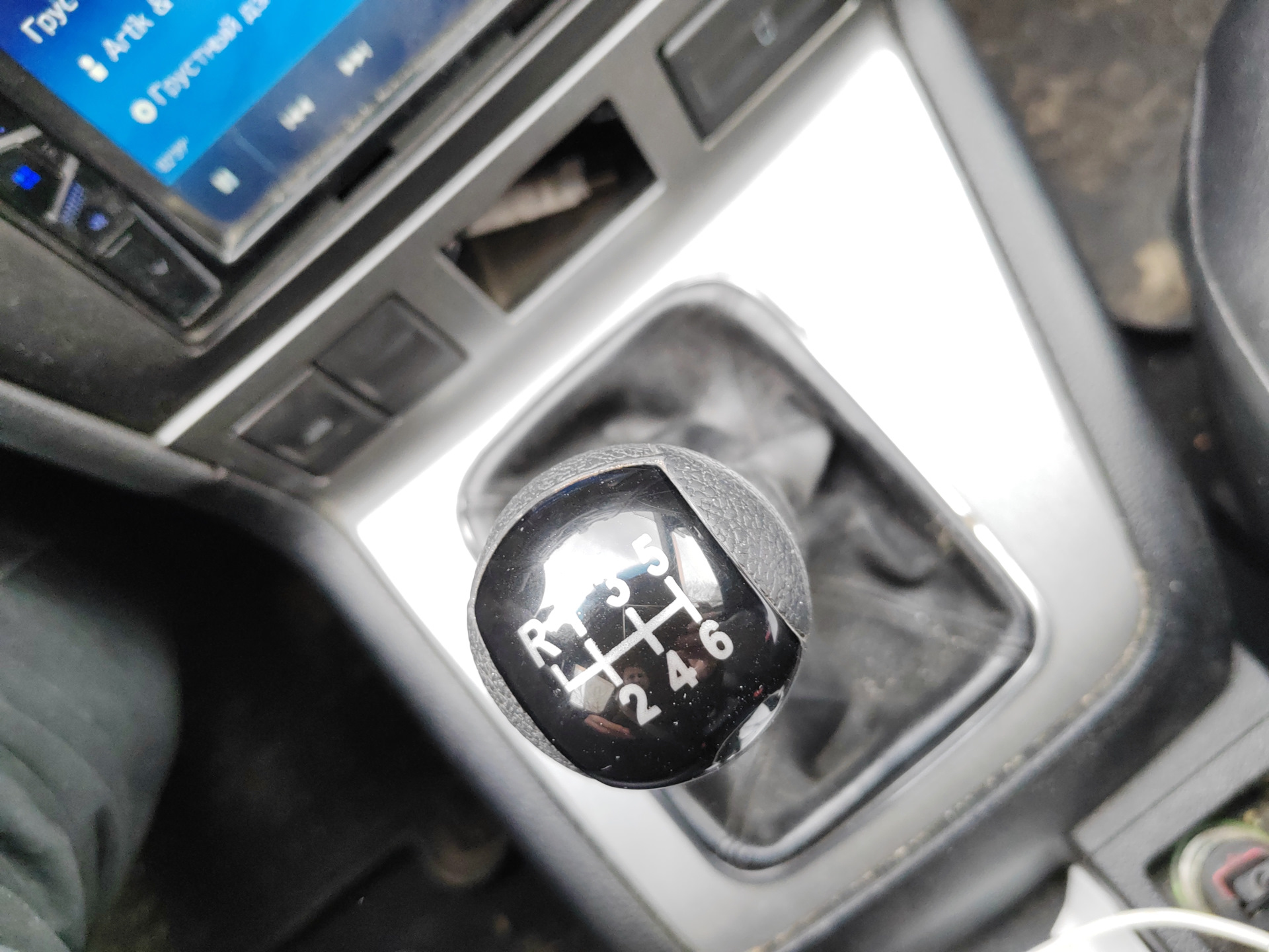

Передачи очень короткие на 6 ступке) но зато динамика на трассе будет лучше. В общем нужно все уточнять)
а при чем тут 6ступка и два литра?
Ну к тому что со светофора даже на стоке 1 передача это катнуться( в 5 ступке поинтереснее.
1, на 2,0 нет 6ступки это раз
2, на 6ступке гораздо эфективней разгон и с места.
проходили все это, имел и 2.0 и 2.2
и вместо 2.0 на 5ст вставил 2.2 на 6ст, есть что с чем сравнивать.
Прикольно, у меня наверное машина не правильная 😅
не было с завода 2,0 на 6ст
Да, и вин мне поменяли, чтоб 6 ступка была. И сцепление когда по вин покупал, тоже на абум дали. Так меня давно никто не веселил.

Не совсем правильный, на фото должна быть Ина, но всё же)
