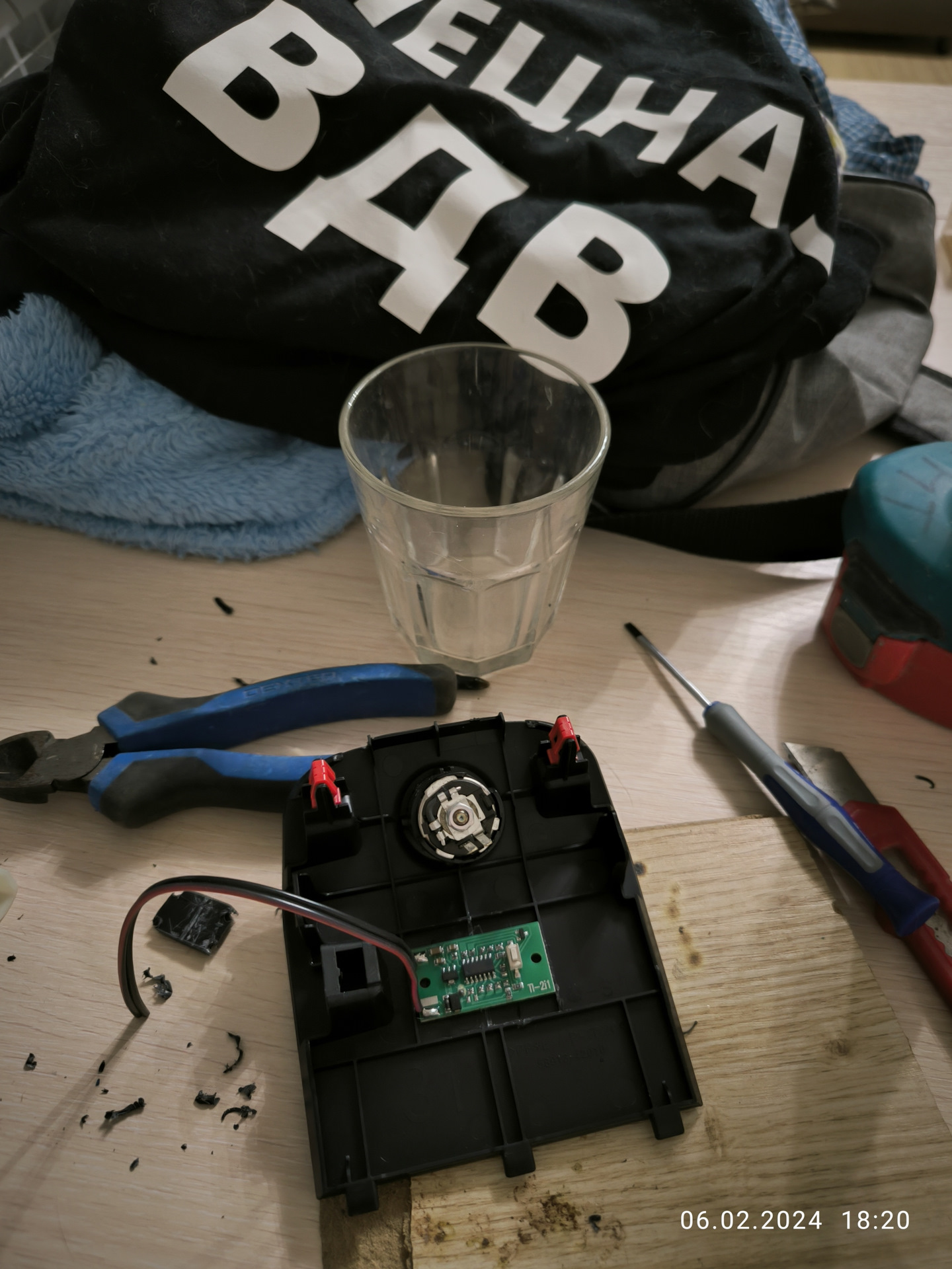

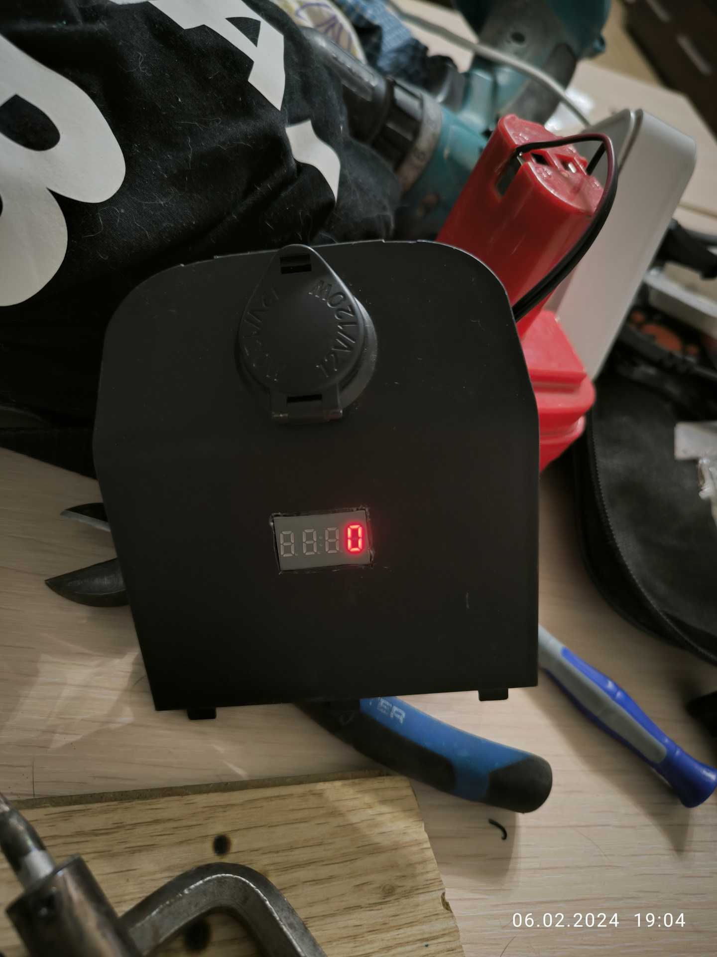

Так как в нашем авто производитель прошляпил нормально организовать счётчик моточасов, я о том что счётчик до сотни — кастрированный секундомер иначе не скажешь.

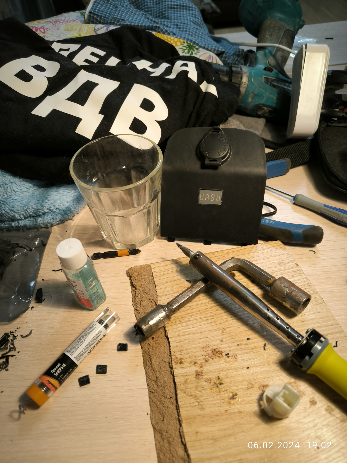

Куплен ИВН2 в синем магазине(не реклама), место установки счётчика выбрано исходя из наличия близкого питания и не страшно накосячить .

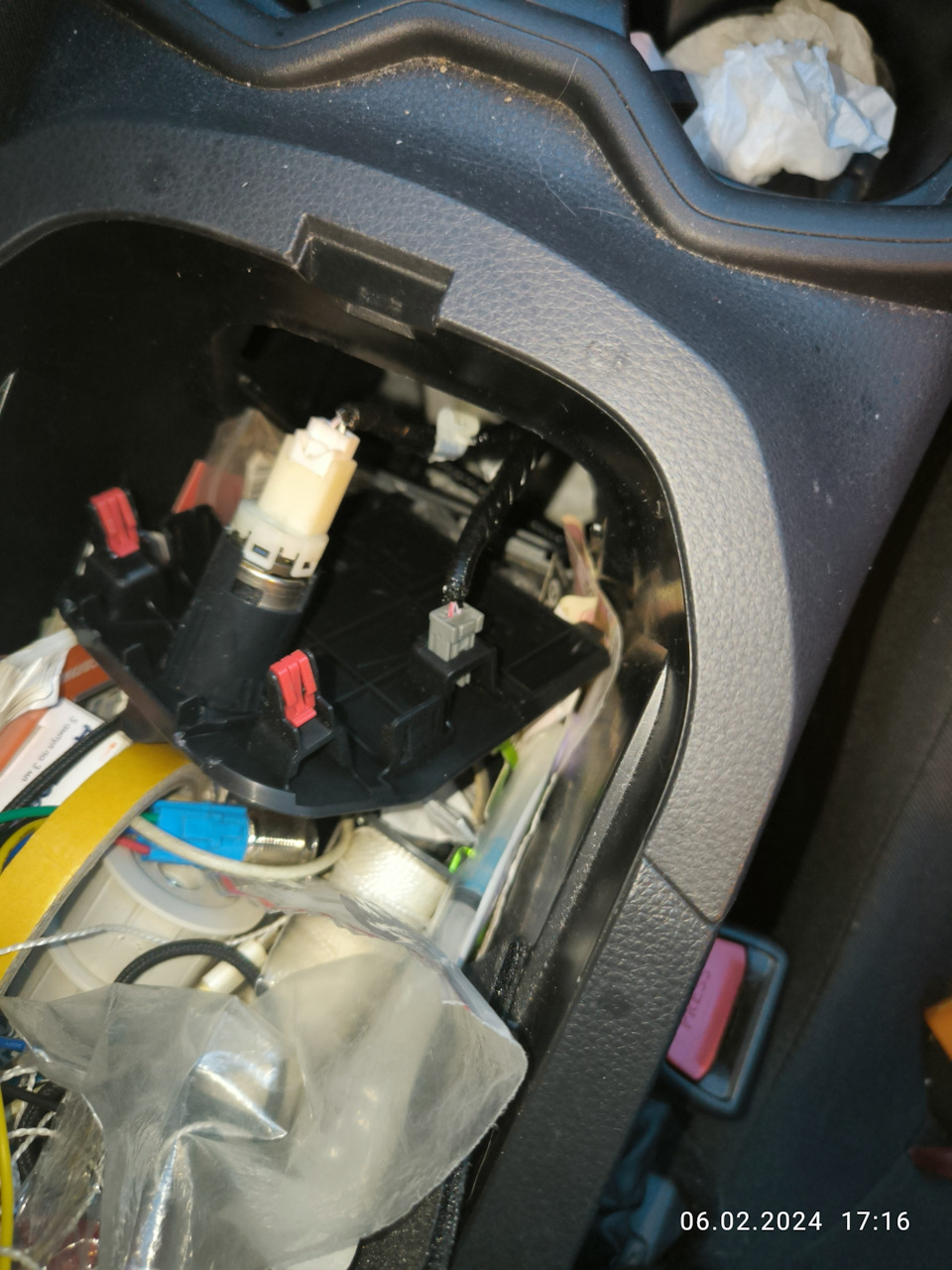

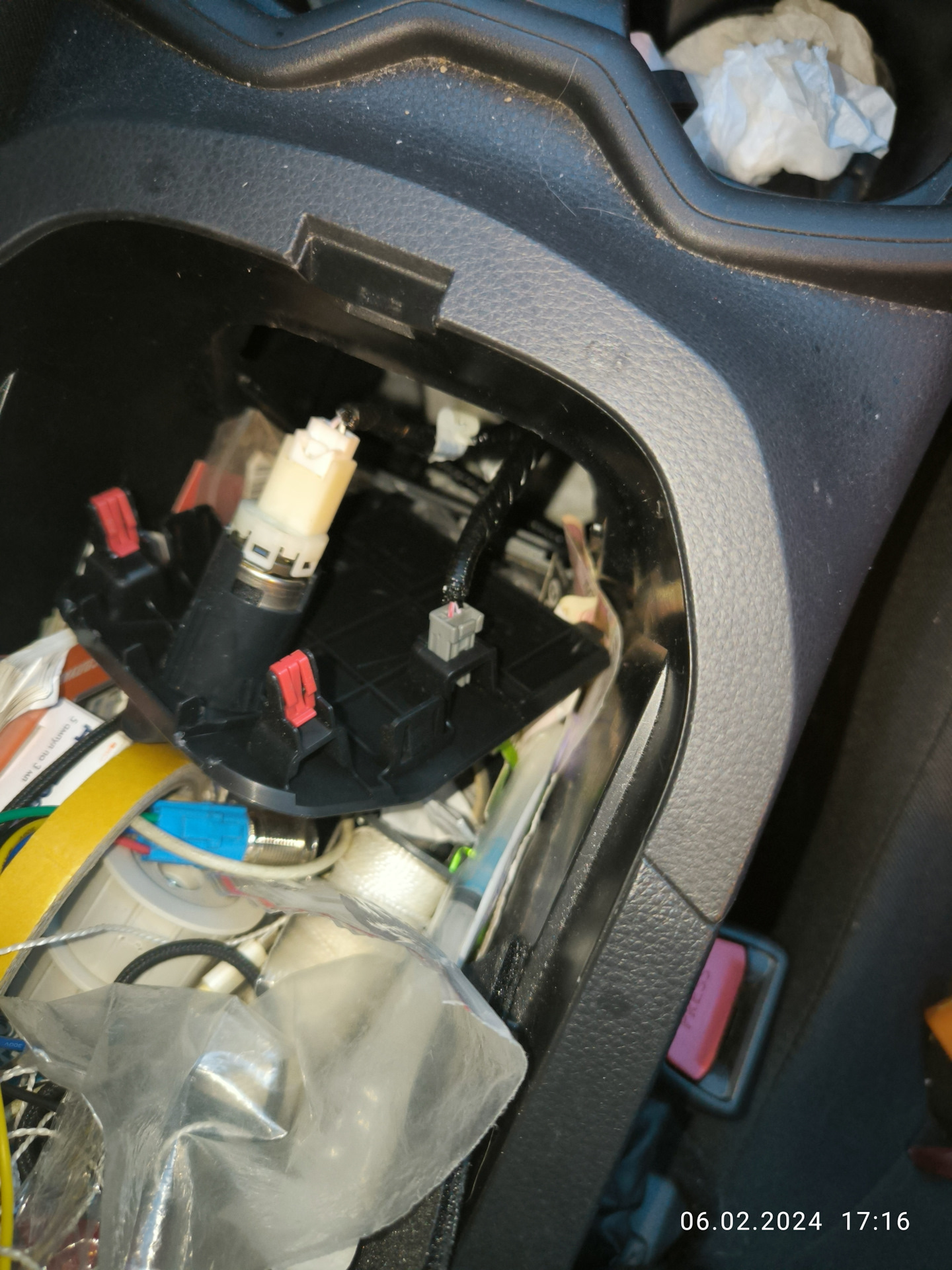

Пластиковая отвёртка способствует извлечению панели с разъёмом прикуривателя из бардачка.

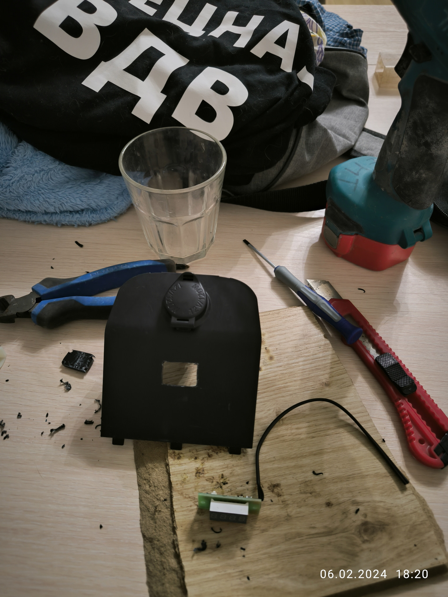

С помощью Шурика сверлим 4ре отверстия по размерным углам лицевой панели счётчика и строительным ножом прорезаем прямоугольник.
С обратной стороны уложил проставки, чтобы лицевая панель не выступала, приготовил замес эпоксидки черного цвета, залил
Подождал 5 минут.
Проверяем ещё раз с помощью батарейки от Шурика
Паяльник в руки и припаивается к прикуривателю.

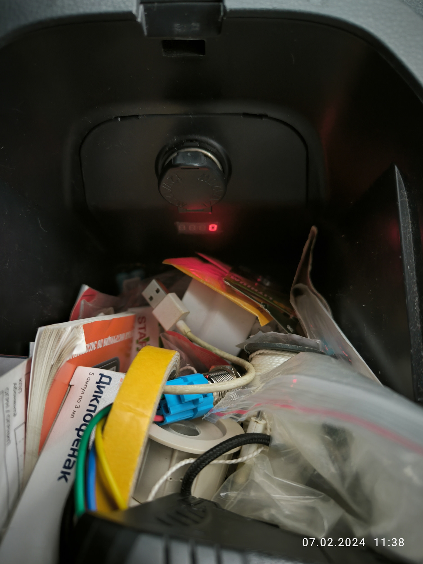

Бежим в машинку, быстро всё впихуиваем на своё место.
Проверяем.

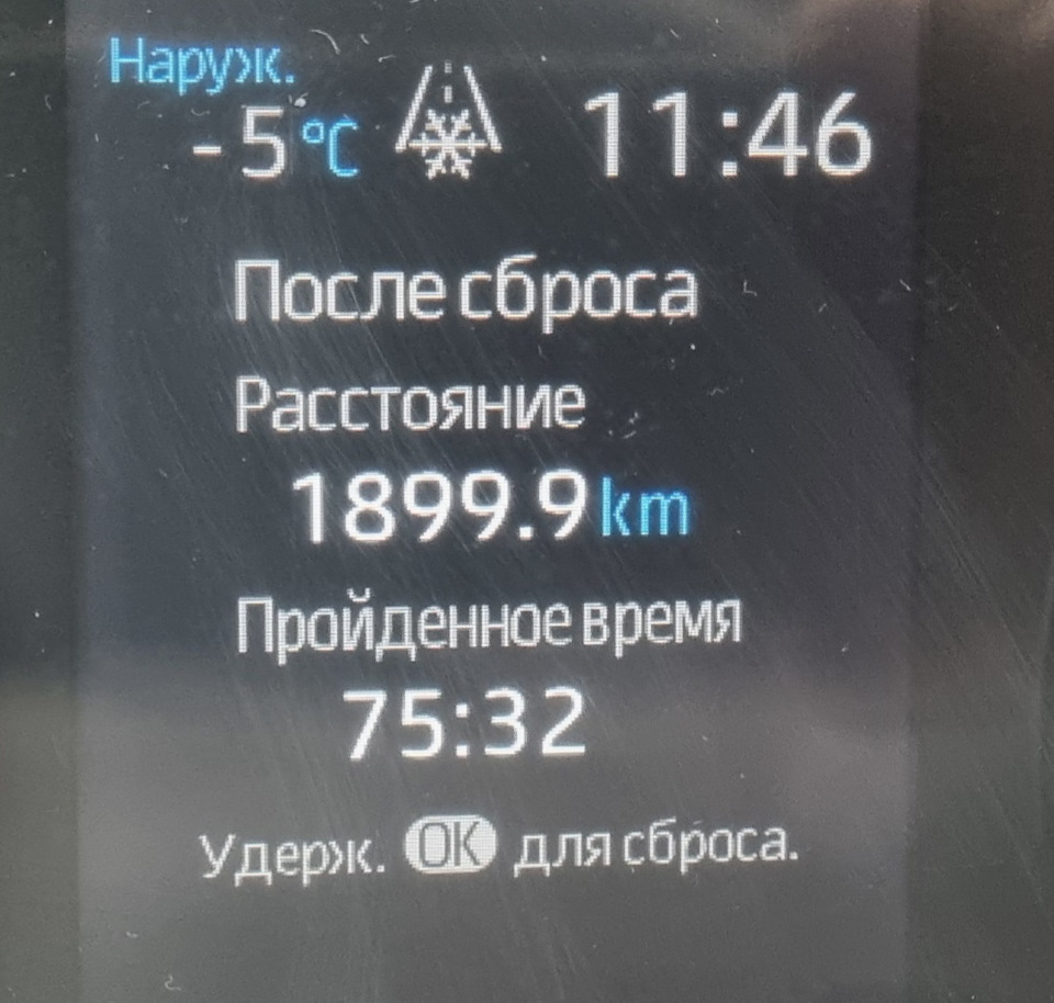

Подскажите что не так со счётчиком моточасов? Делал фото вечером когда на автозапуск и с утра смотрю минуты прибавляется. Так же когда просто в машине с запущеным двигателем стоял и тоже время прибавляется
А что не так? Двиг работает, счётчик считает, логично ж. Когда стоишь с заведенным, двиг тоже работает ж, в отличие как раз от пробега

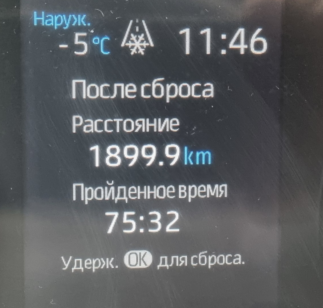

О котором счётчике речь?
Родной в машине счётчик показывает только моточасы вроде.
Пройденное время это и есть моточасы.
пройденное время это далеко не моточасы. одно дело простоять час в пробке и другое ехать в спорт режиме в течении того же часа…
MAKC-42RUS
Да, с минутами.
