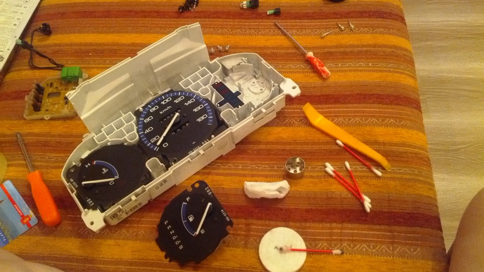

Процесс:
1. Снимаем планку перед самой панелью. Просто откручиваем два болта сверху предварительно опустив руль как можно ниже
2. Откручиваем 4 болта по углам которые держат приборку
3. Немного достаем панель и отсоединяем 3 штекера
4. Тащим все в берлогу и дома аккуратно( а иногда и нет) откручиваем все что откручивается и снимаем все что снимается
5. стираем сзади желтый фильтр

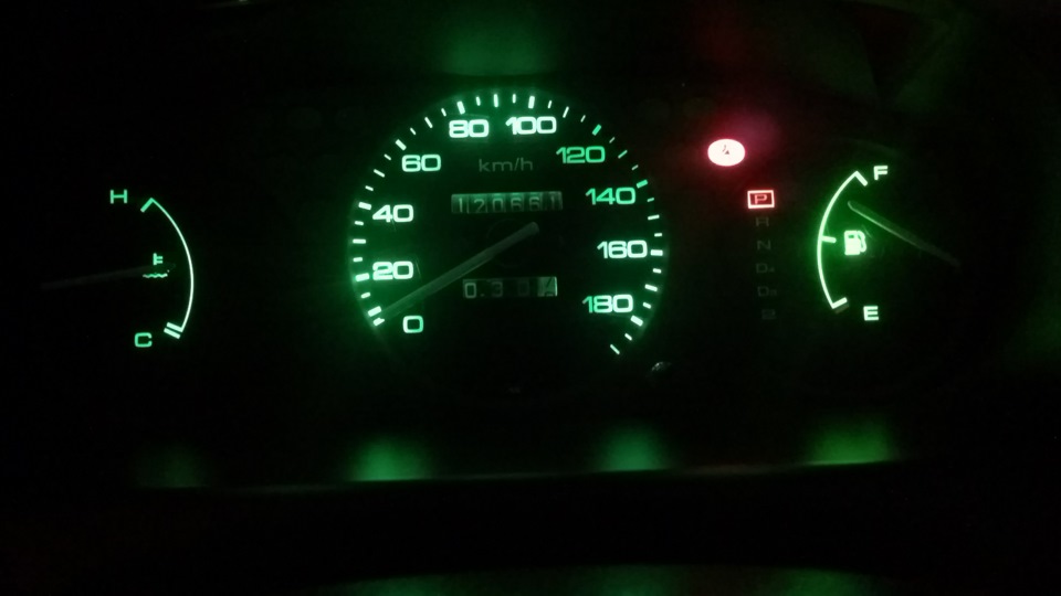

6. Для более мягкого свечения клеим малярный скотч с обратной стороны цифр где был фильтр
7. Опытным путем были выявлены зоны наибольшего свечения и проклеены местами на 2 слоя
8. Собираем и втыкаем зеленые светодиоды
Фото результата с первой пробы, там где цифры были наиболее яркие как раз и было проклеено по второму слою малярного скотча
