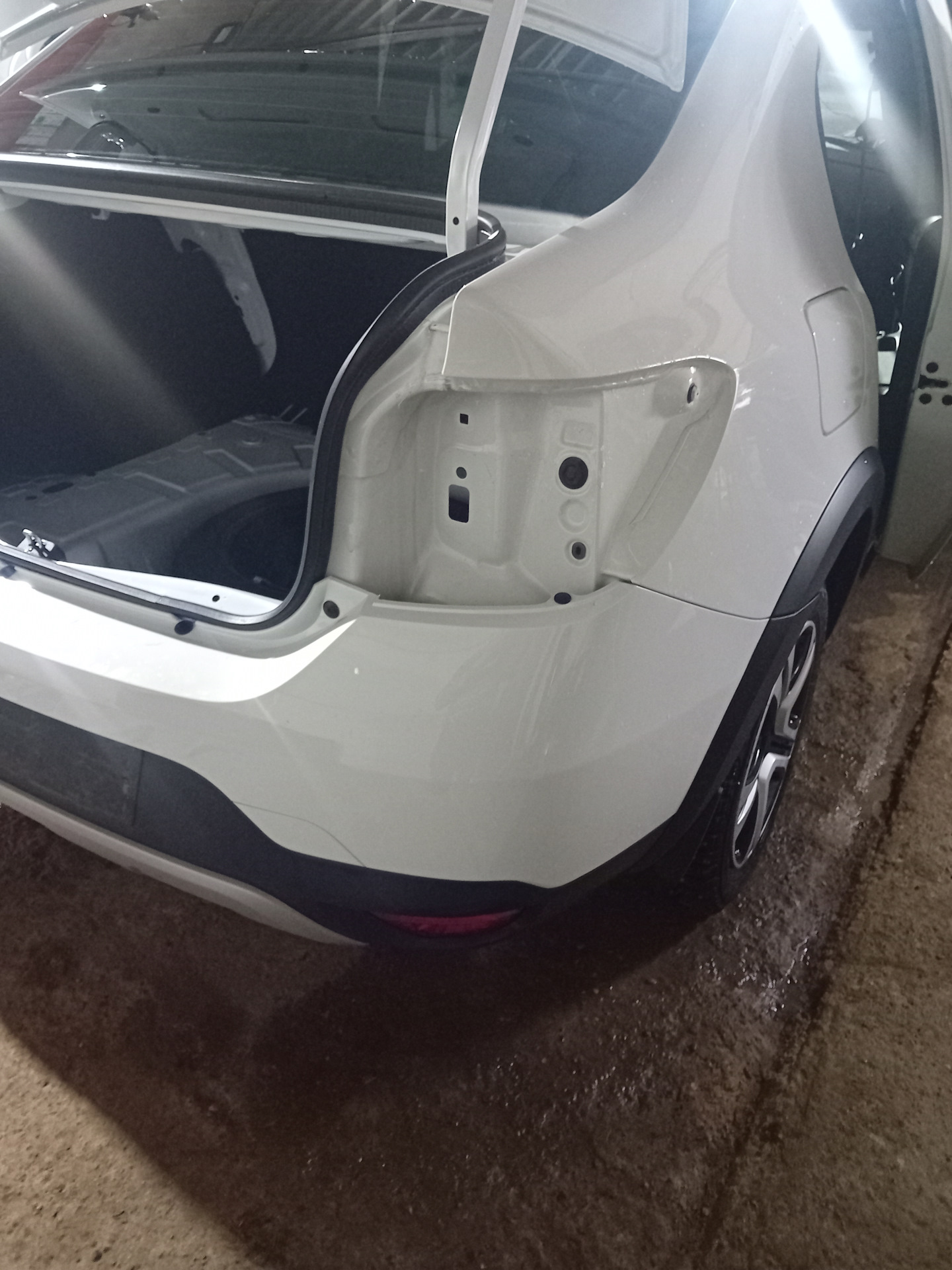

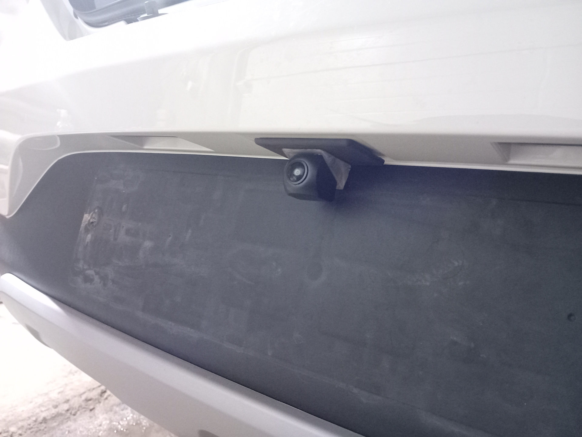

Заказал я значит камеру заднего вида Камера заднего вида Renault Logan с 2018г по 2020г MyDop

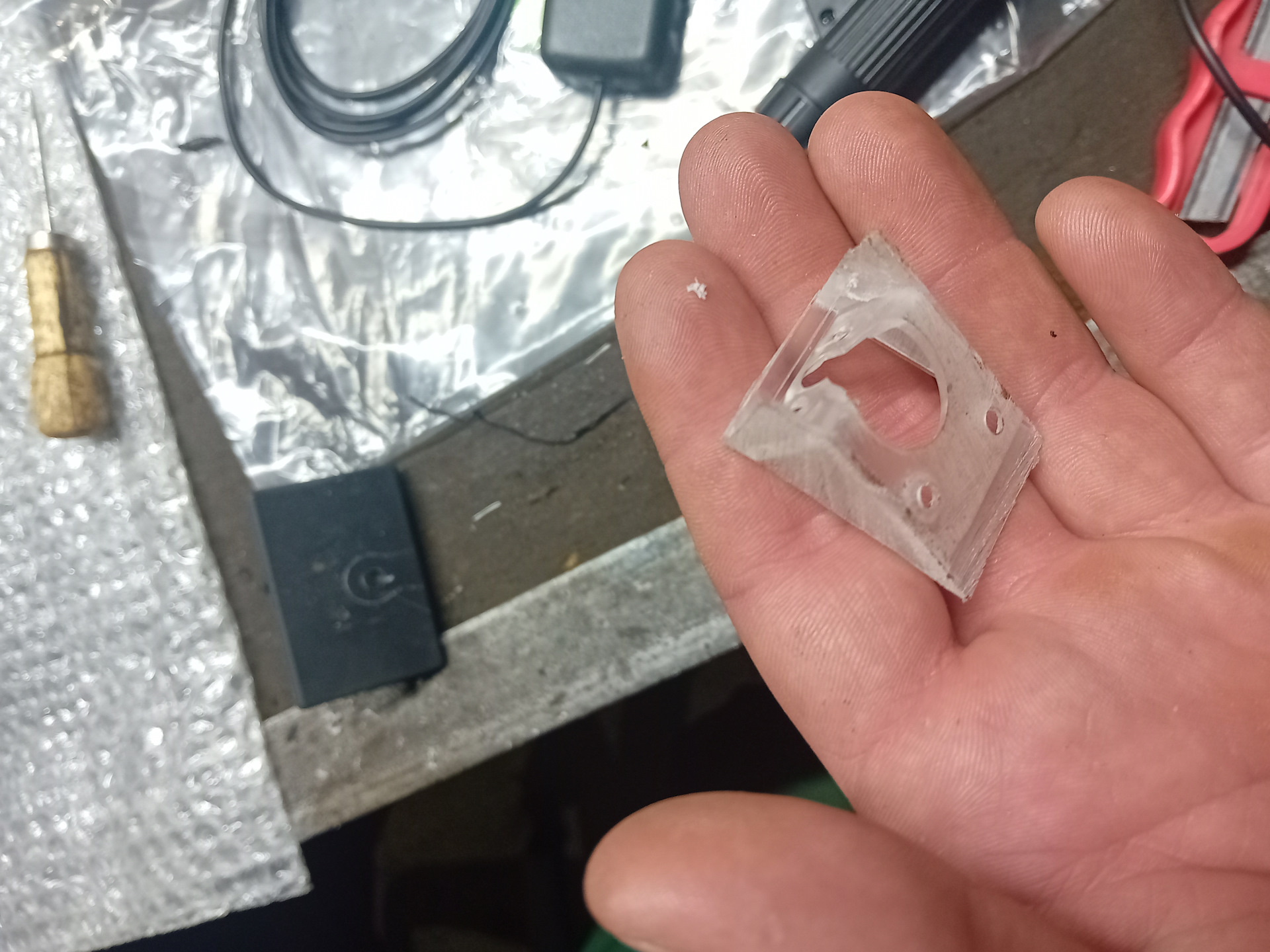

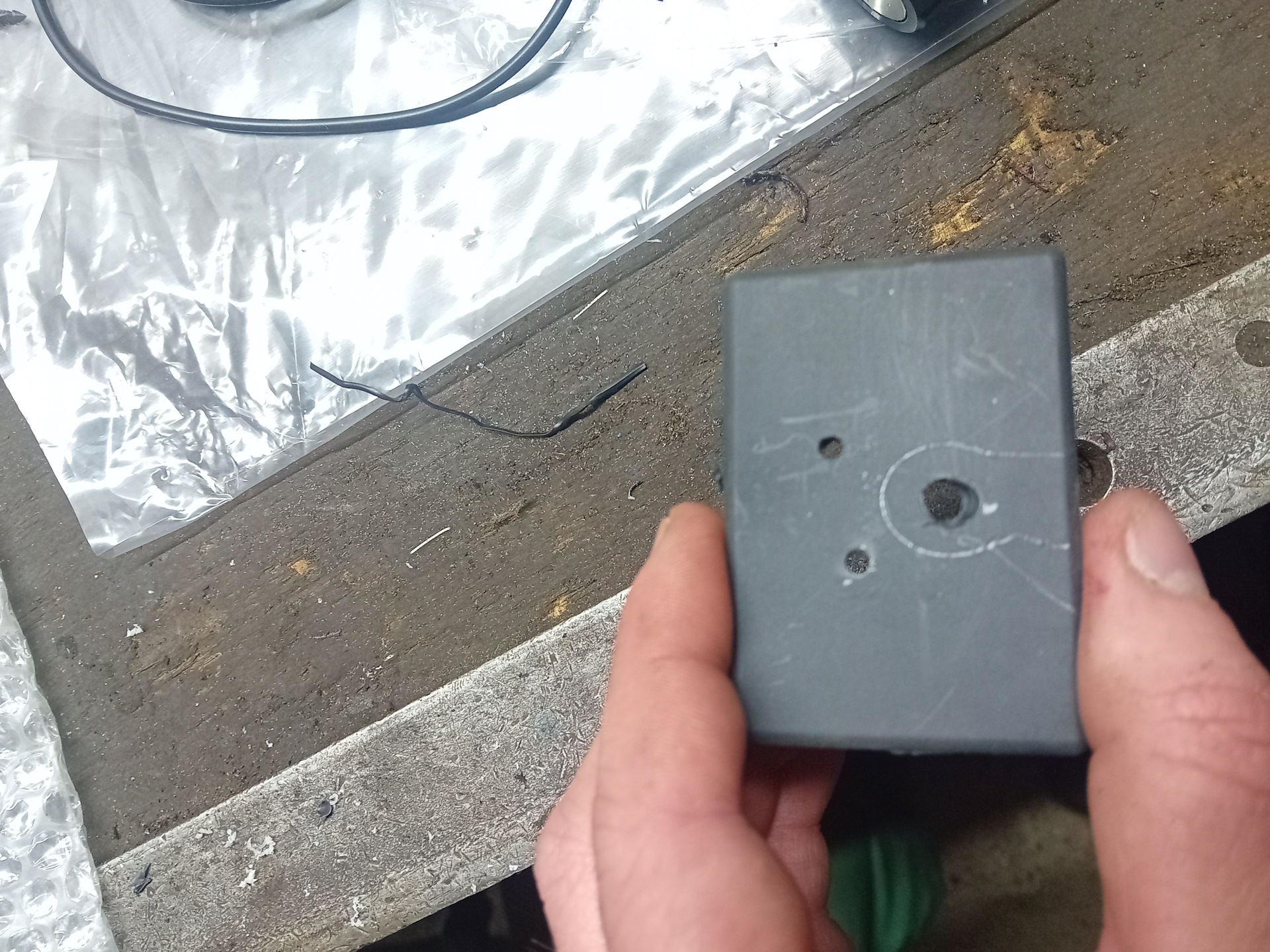

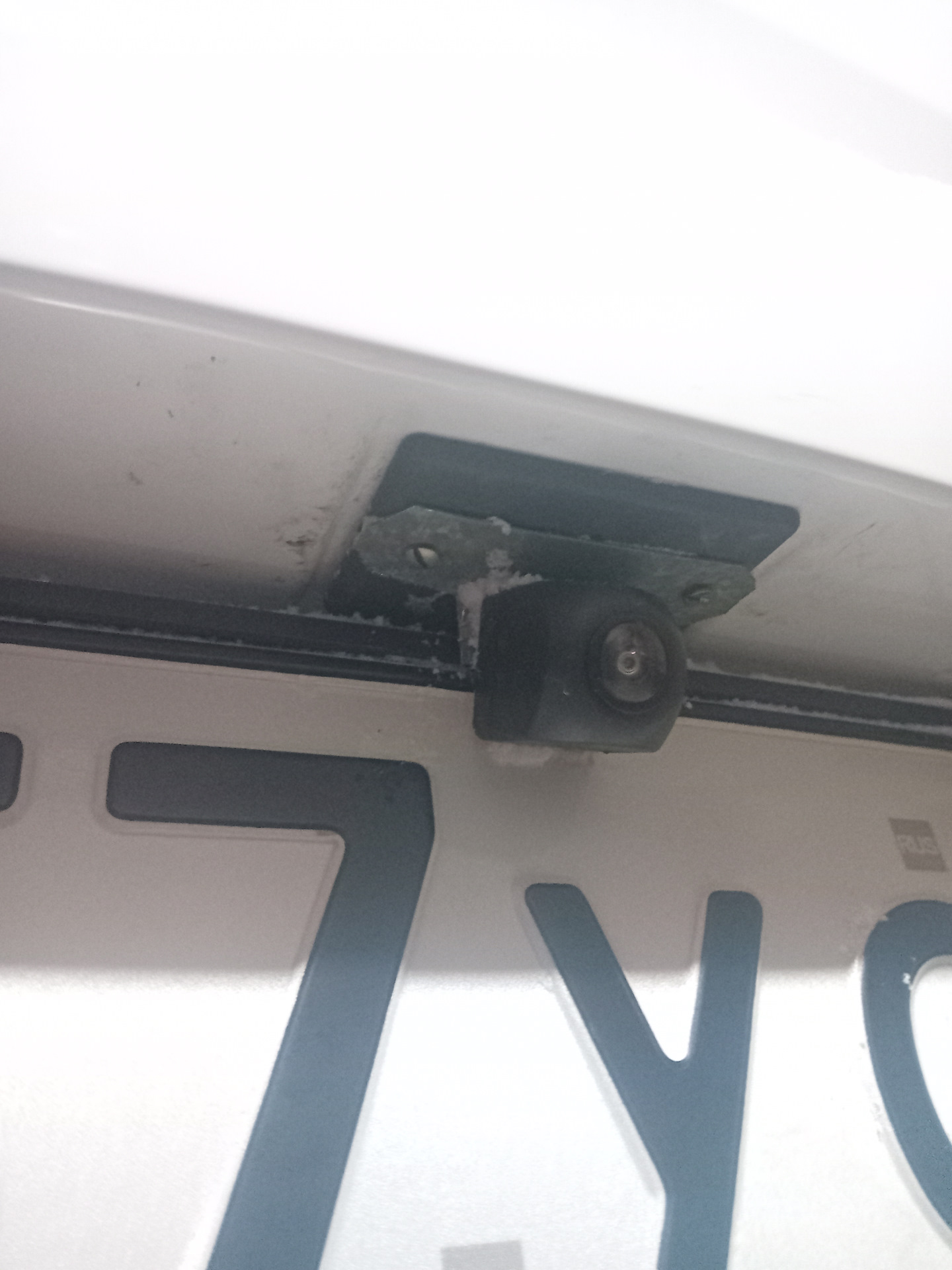

wildberries.ru/catalog/63274149/detail.aspx. вот только не подошёл он нифига по размерам. Подумал, и вырезал пилкой по металлу саму кромку. Оказывается, у машины есть своё место под камеру, чего я конечно не знал. снял этот самый пластик, высверлил, посадил. Да только камера показывает больно верх над землей. Не порядок. Снова разобрал, взял небольшой кусок металлического листа. Подрезал, подогнал, и поставил. Порядок.

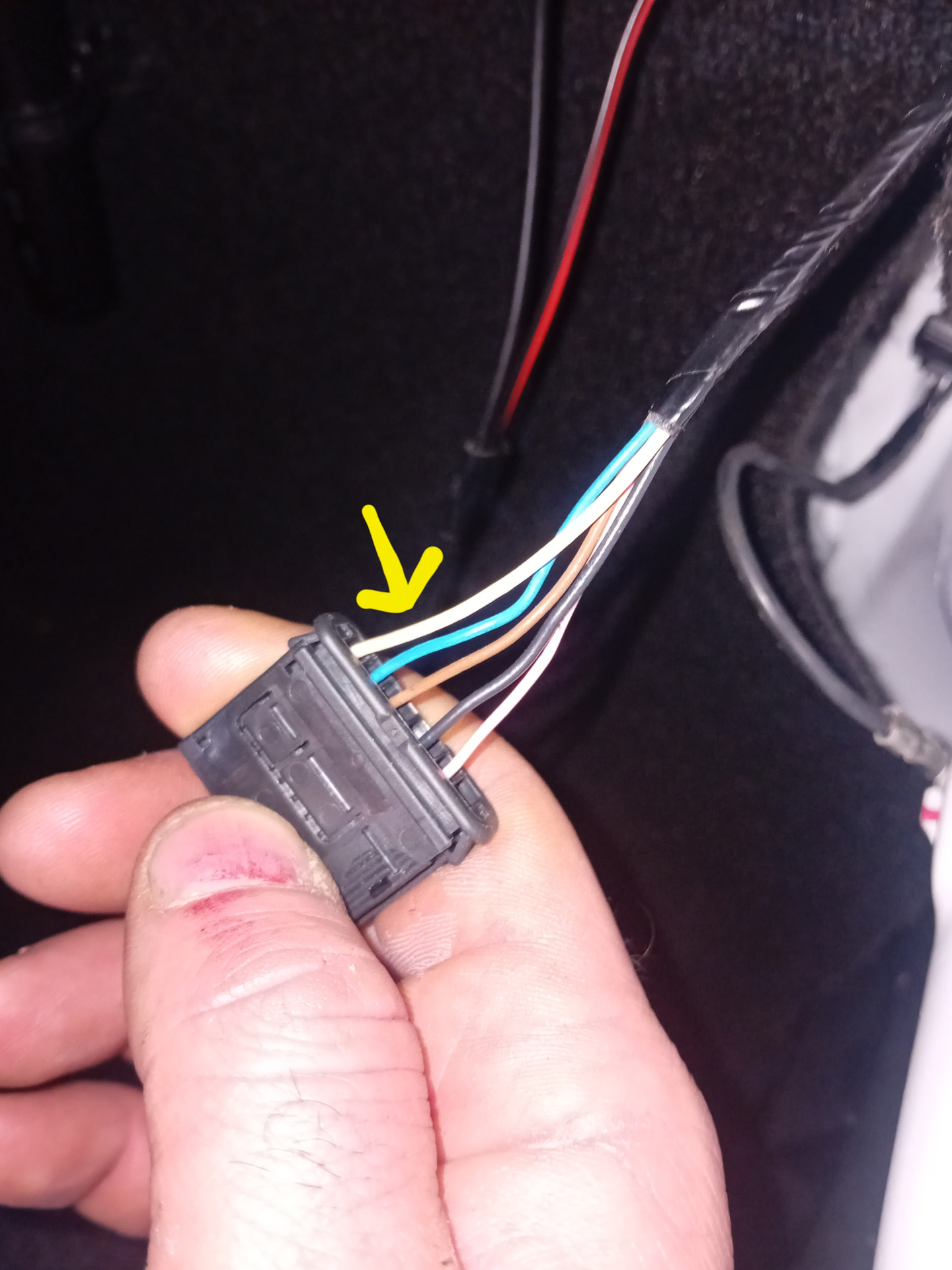

Касательно протягивания провода от мафона к багажнику — никаких проблем, даже ни одну клипсу не снял. Пороги пластиковые на липучках( и то я их поставил) чтобы протянуть камеру к заднему бамперу, пришлось снять задний фонарь, и то задний фонарь

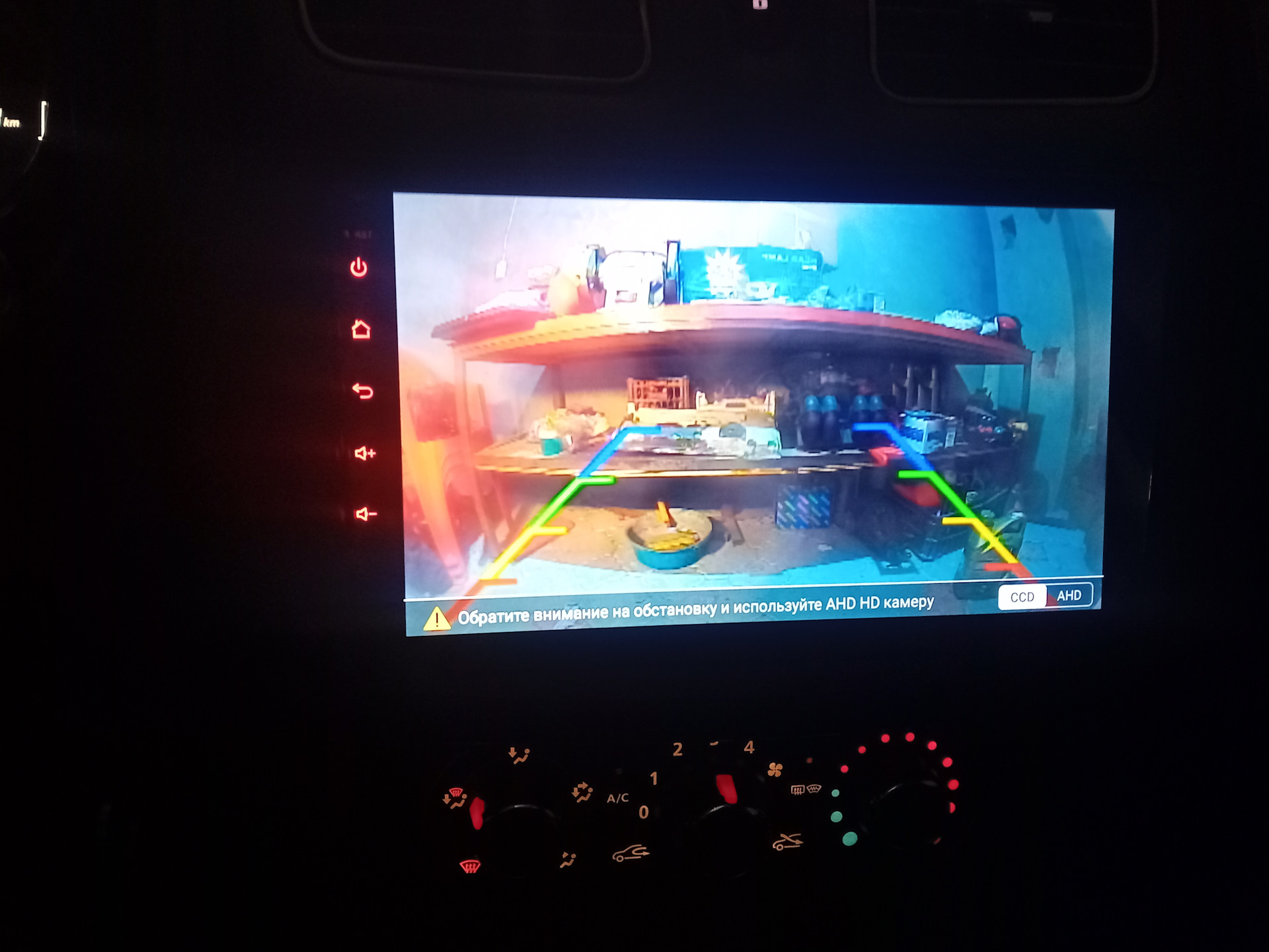

ДЕРЖИТСЯ НА ОДНОМ БАРАШКЕ, И ВСЕ) снятие фары меньше минуты. Запитал плюс камеры к заднему ходу ( правая задняя фара, желтый провод) к корпусу соответственно массу. К мафону подключил. Жёлтый тюльпан на video out, черный на reverse. Завел зажигание, врубил заднюю… а на дисплее помехи.начал снова ругаясь копать проводку. А проводка была вовсе не причём. На самой магнитоле в настройках нужно было просто выбрать разрешение, и заработало. Всё работает!
С камерой только вообще не попал. Если бы купил простую, часа два бы точно сэкономил.

Делал аналогично, но быстро камера накрылась, из-за попадания влаги. Купил новую и переделал вот так — www.drive2.ru/l/642882800566945801/
