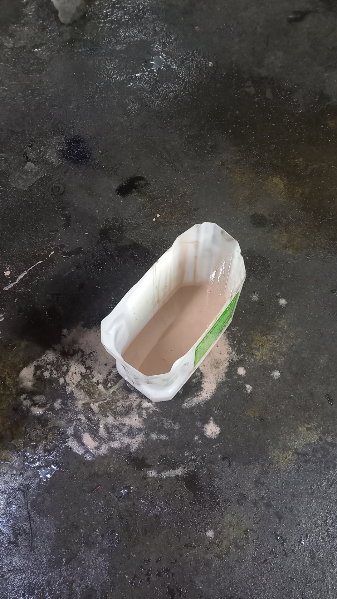

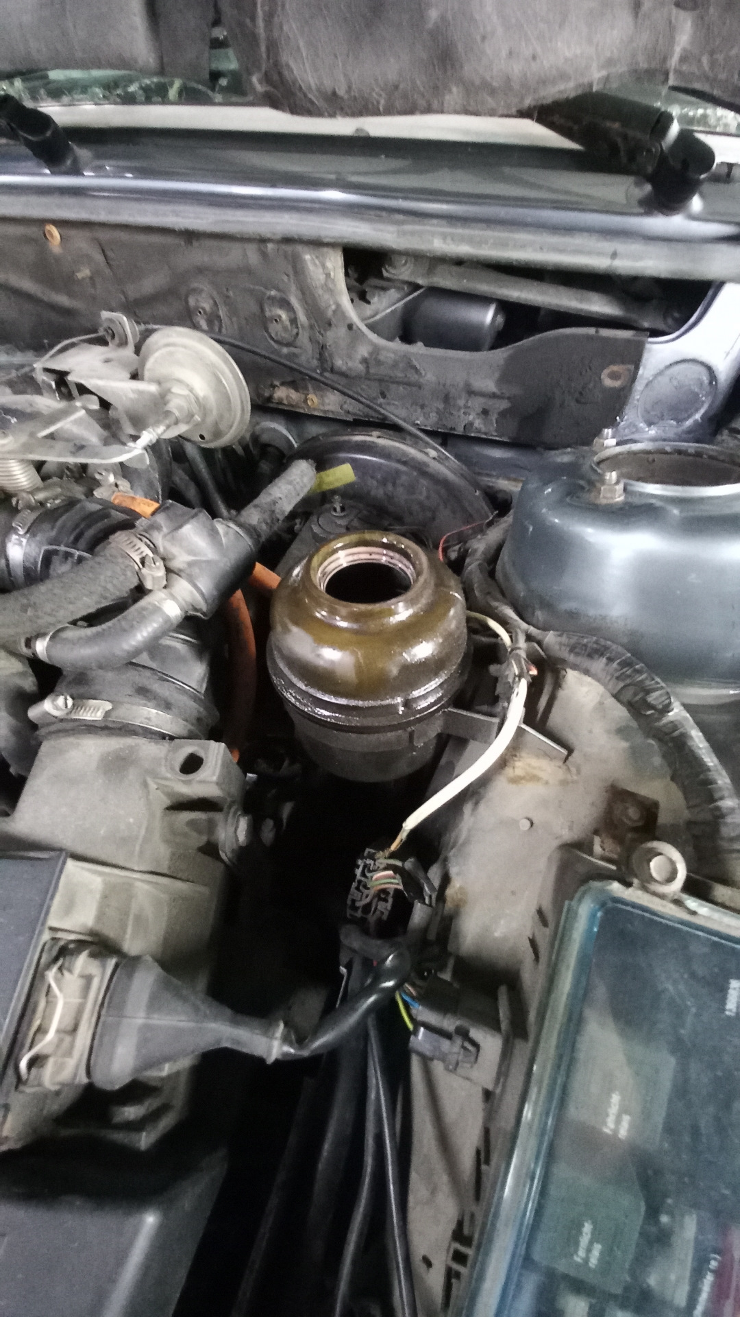

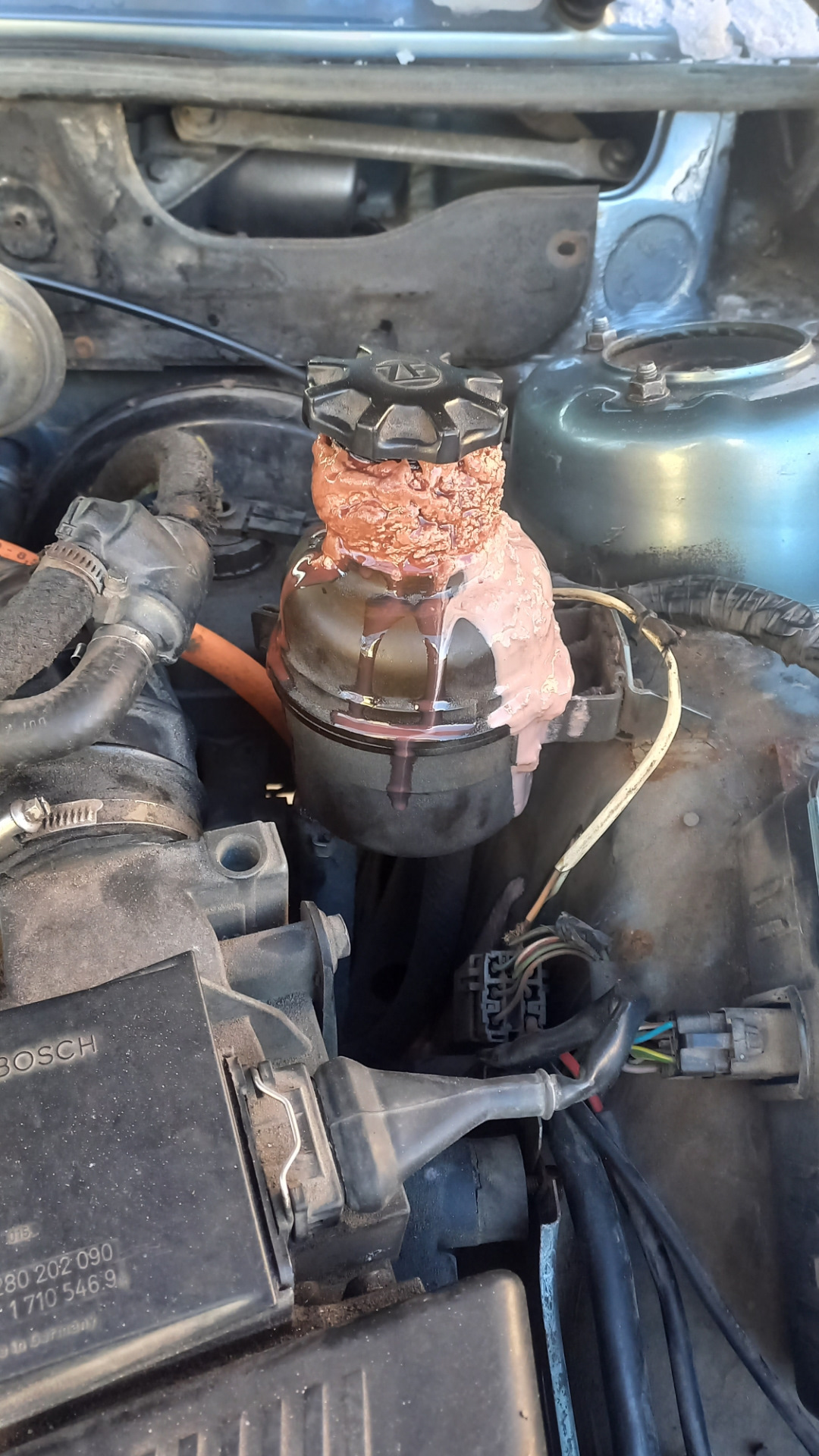

Когда вдарил сильный мороз, то гидроусилитель сказал пока.
Вместо масла был клубничный смузи, который превратился в мороженку. Два часа грел машину, пока мороженко не растаяло, и в срочном порядке полетел в магазин за новым маслом и бачком (в бачке же стоит фильтр, you know). Спасибо dimashelyag, приютил поздным вечером, и в две пары рук быстренько зарешали эту проблему.
И спасибо насосу ГУР, за то что выдержал)))

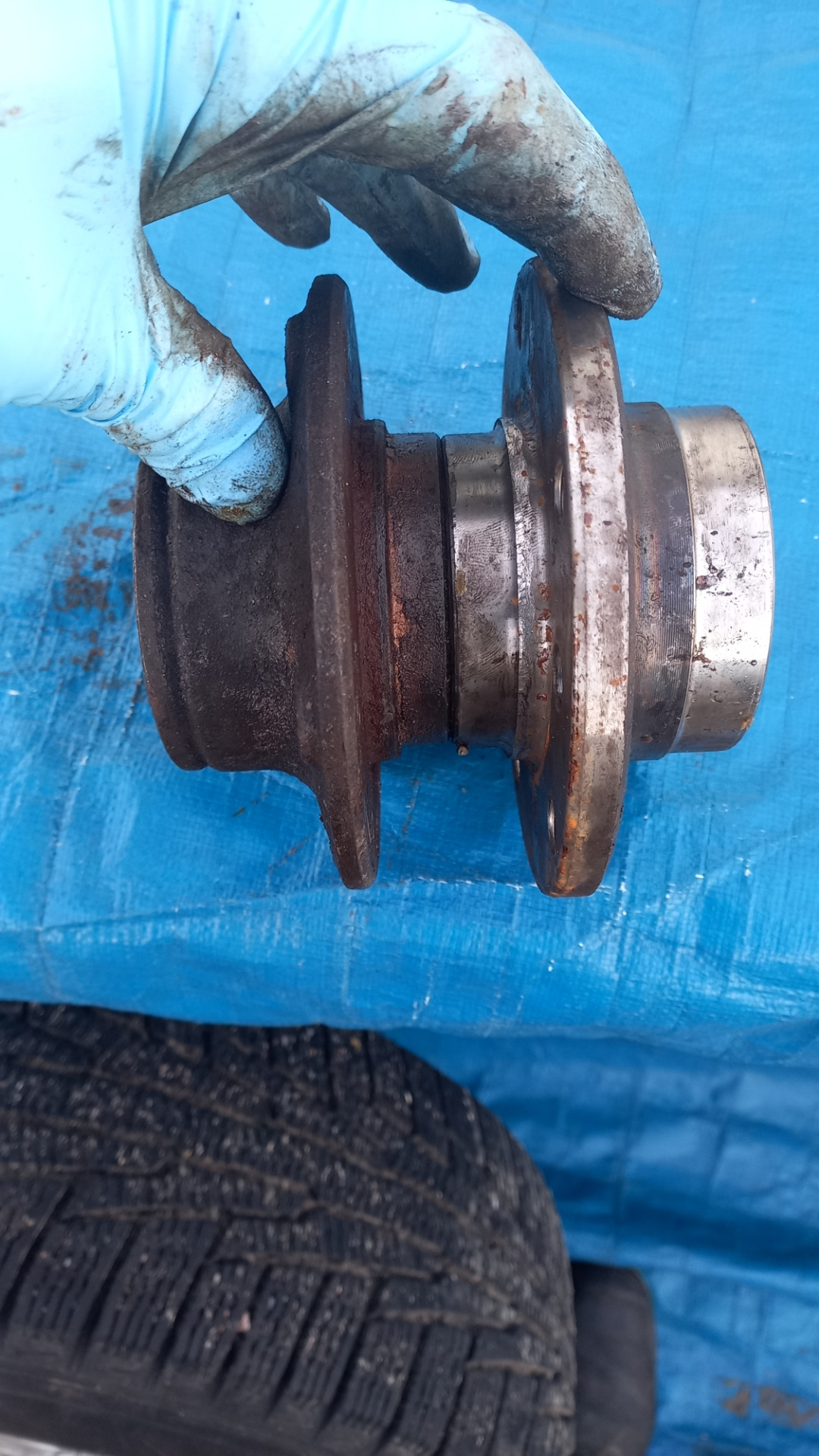

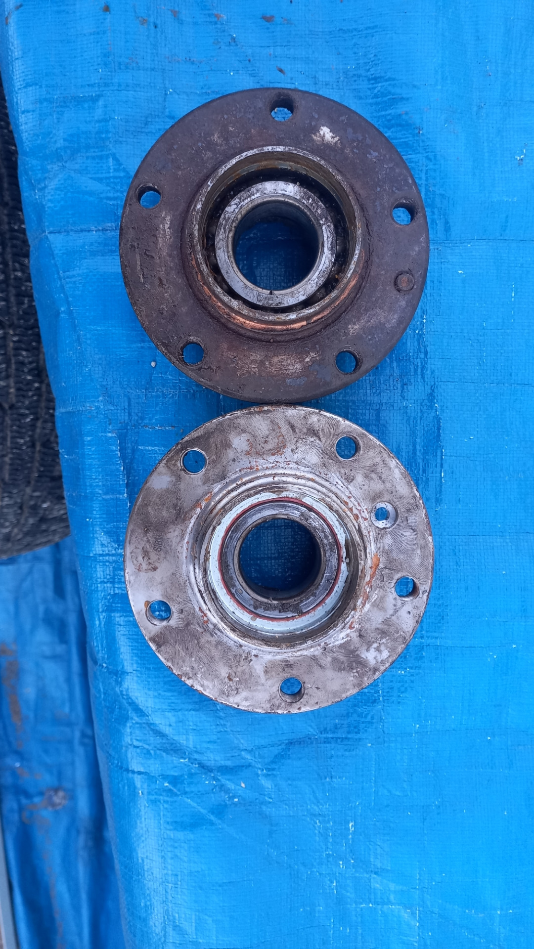

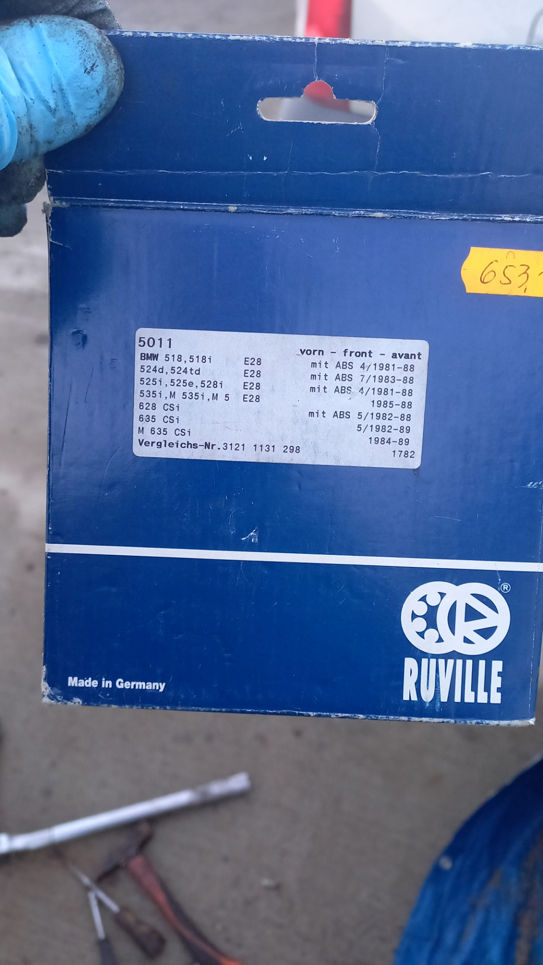

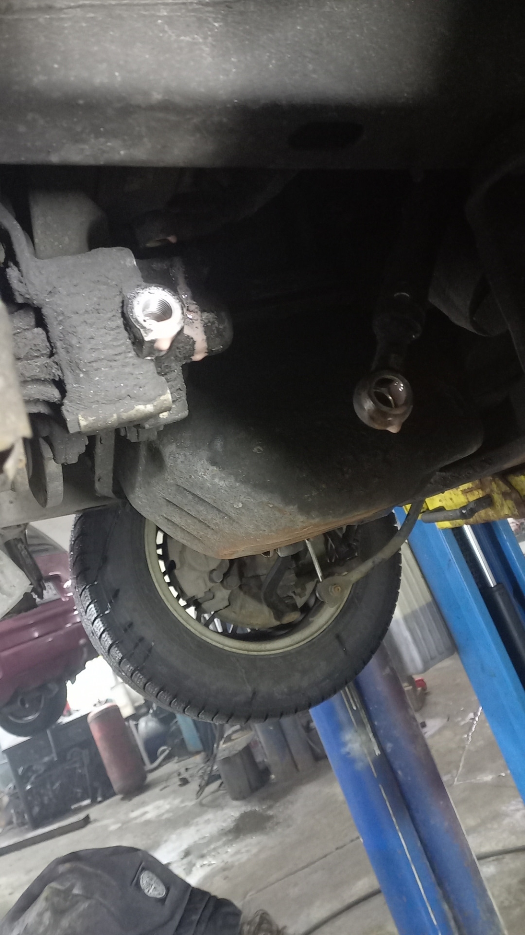

Появились гулы. Вроде спереди, а вроде и сзади. Когда менял колодки, не устроило вращение передней правой ступицы. Ознакомившись с наличием, ценами и сроками доставки ступиц, закинул удочку в группе по Е28, а подходят ли какие нибудь ступицы от е34. Ибо доступ и выбор аналогов от е34 выглядел куда более обнадёживающе. И тут наступила рубрика эксперименты, ценой цены на запчасти и личного времени. В группе мне заявили, что ассиметричные ступицы от дорест е34 прекрасно залетят, бери не парься. Ну ок, взял.
Настал день икс, быстренько скинул ступицу. Да да, чем меня удивляет конкретно этот автомобиль, что всё изумительно откручивается, все пыльнички и тормозные щитки в целости и занимают своё законное место. Но это так, отступление в порыве восторга…

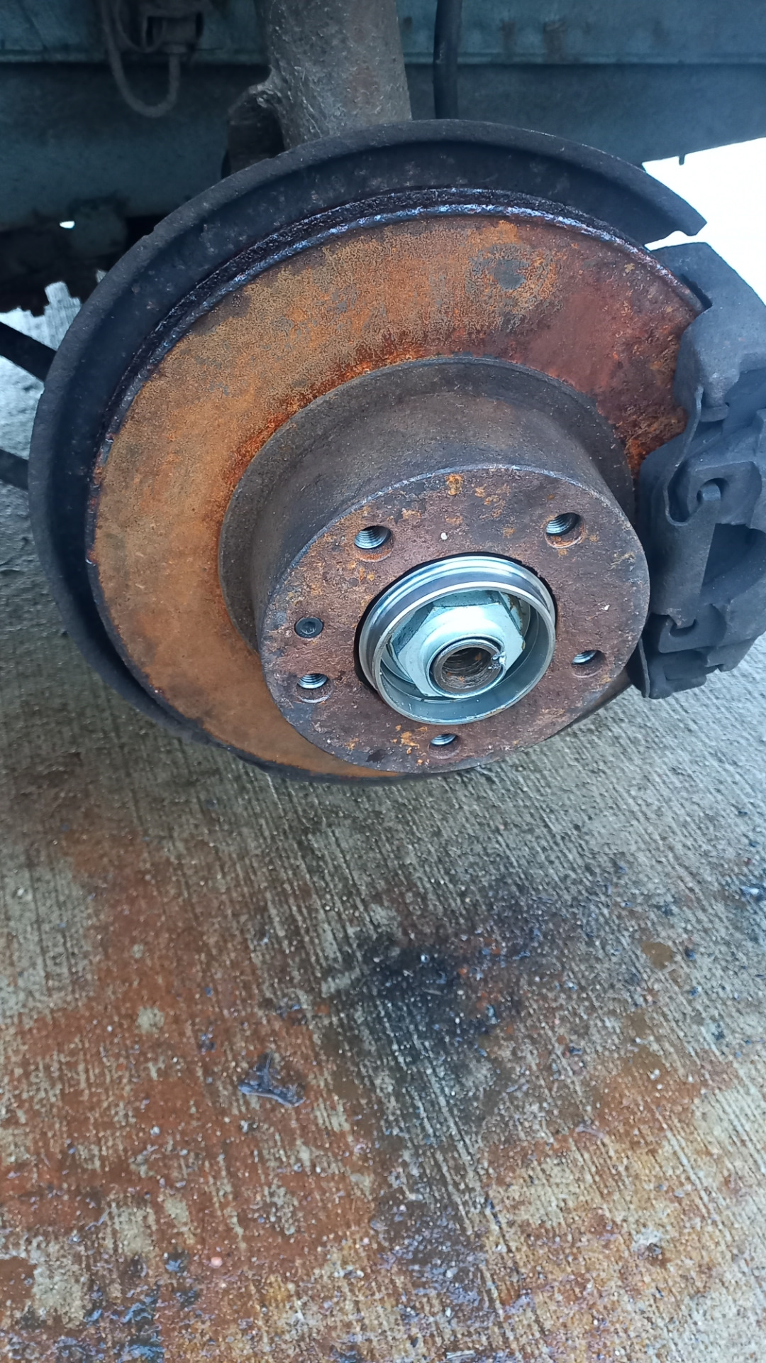

Прикидываю ступицу от 34, вроде подходит, набиваю на цапфу, прикладываю тормозной диск и тут приходит понимание — что то не так.
Диск ни в какую не ложится на плоскость ступицы, соответственно и суппорт не встаёт на своё место…
Не знаю, у кого там что и куда подошло от е34, у меня не подошло. Оно и понятно, когда снова спрессовал ступицу, принялся сравнивать её с родной от е28. (Да, стоило это сделать перед установкой, но мы же в рубрике экскременты эксперименты!) Фото прилагаю.
Ладно, что делать то? Машина стоит на работе, ступиц целых и подходящих в руках нету)
Кричим rik-gumbinnen помоги, и он помогает. В Черняховске найдена нужная ступица, да ещё какая.
Фирма рувиль, с Германии прибыть в лохматых годах. Внутри ступицы подшипник FAG, и все это по сладкой цене. (Ну мёёёд…)
Правда она под абс, которого в моей машине нет, но гребёнка не мешает. Собираю всё за 15 минут и укатываю домой.
По итогам — стало тише, но теперь чётко слышу гул сзади. Благо с задними подшипниками дела на рынке проще. Грешу и на редуктор, но гул усиливается при крене автомобиля направо.

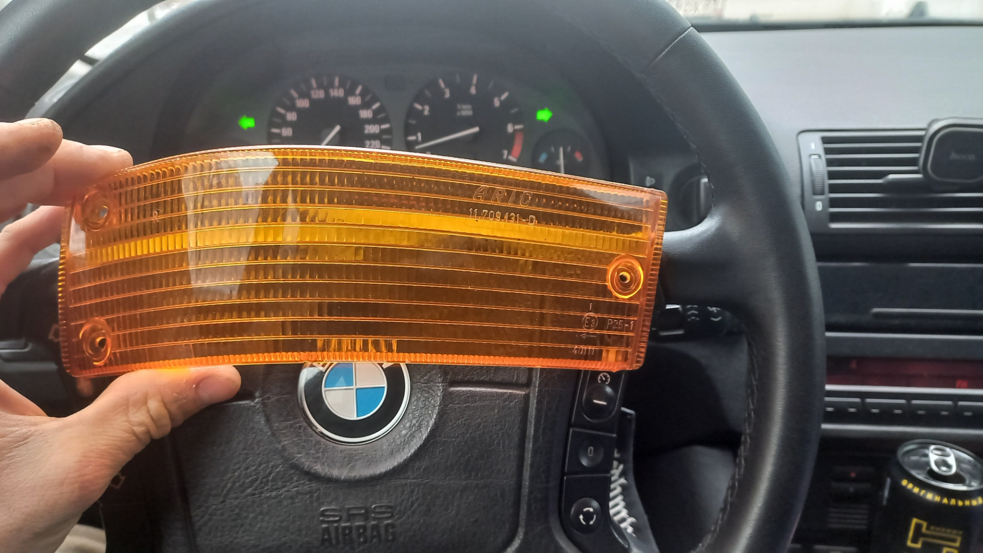

Попалось в интернет магазине новое стёклышко на правый указатель поворота, фирмы "польская машина", левый к сожалению не доступен к заказу :(

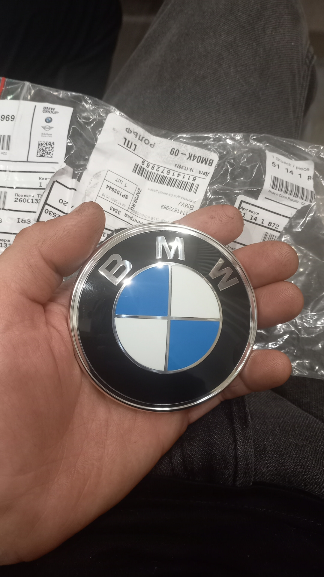

Очень резали глаз затёртые эмблемы на капоте и крышке багажника. На капот поставил кетайской, на багажник гордо примонстырил подаренный на День рождения neChohol и S-tKlaus оригинал.

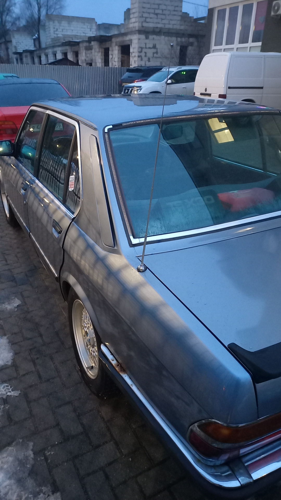

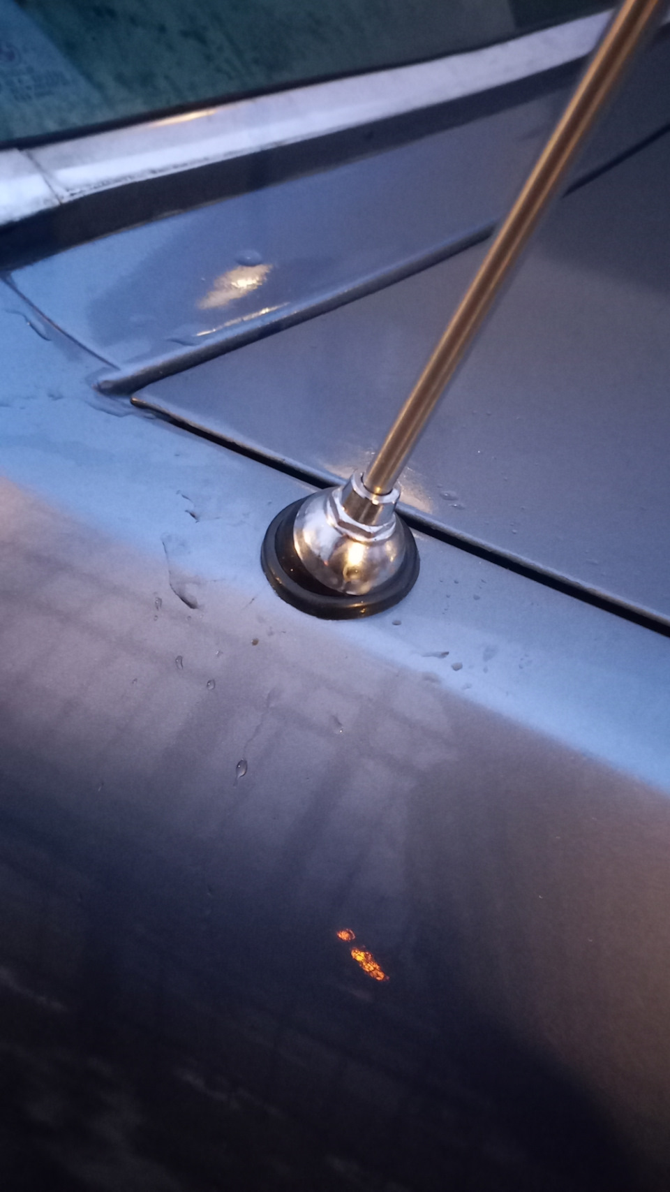

Ну и закрыл отверстие в заднем крыле антенной (она говно конечно, но как заглушка вполне себе)

касательно гур он одноразовый 60 ив мусор посмотри что ставилось с завода на м30 береш газелевский стакан он точная копия м30 и будет тебе счастье меняеш только фильтра
Вы имеете в виду бачок для жидкости ГУР?
Да. И он скопирован кучей производителей, в т.ч и нашими
Понял, спасибо большое!
А оно разве настолько гигроскопично? Может тормозной налили когда-то? Она хорошо воду всасывает, но чтобы так!
А всякое может быть. Точно не могу утверждать, но слышал на работе, от ребят которые обслуживают современные тракторы, что ATF очень хорошо впитывает воду.
BMWall-E28
Но цвет жидкости очень не здоровый, явно там было какое то дикое месиво)
Откуда такой компот в ГУР то оказался? Обалдеть!
Видимо масло давно не меняли в системе ГУР)
Есть новый левый поворотник в сборе
интересно сколько стить будет…)
4к
Фото с клубничным смузи навсегда в моей памяти)
А вкус…
neChohol
Абсолютно поддерживаю❤️
