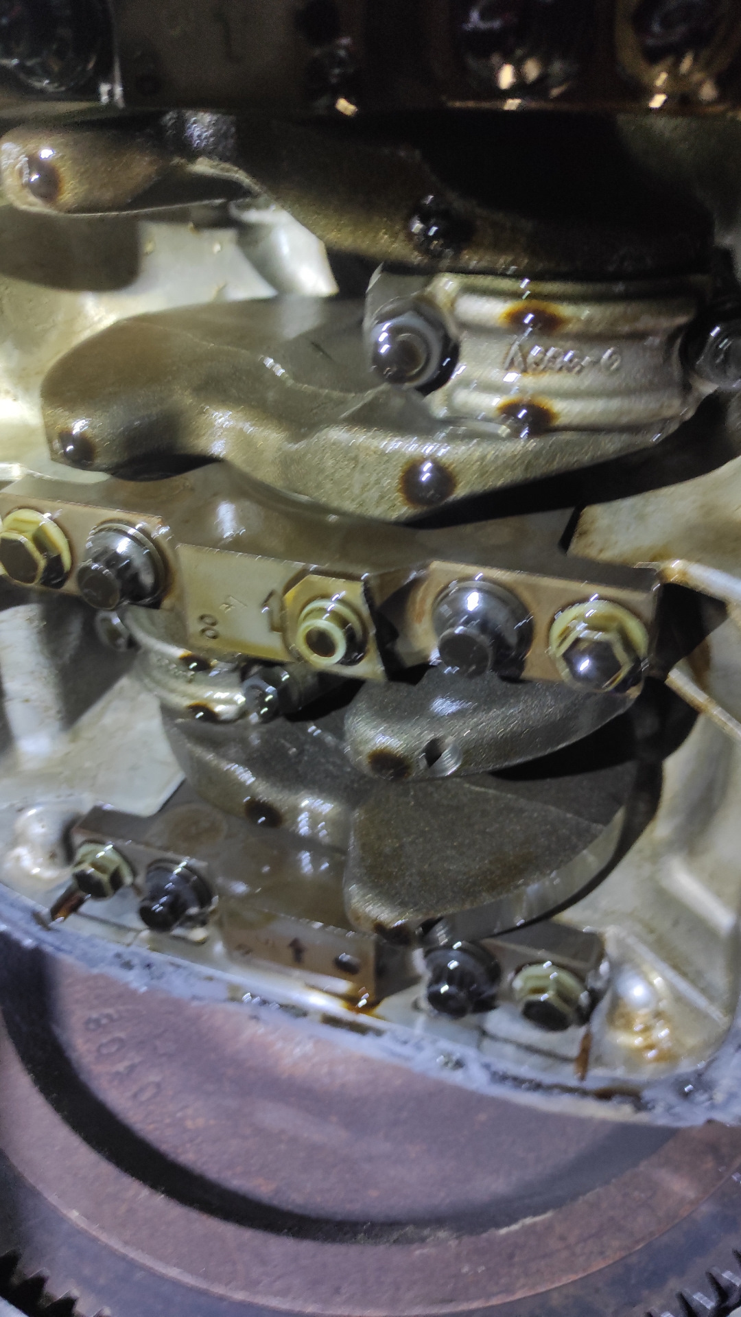

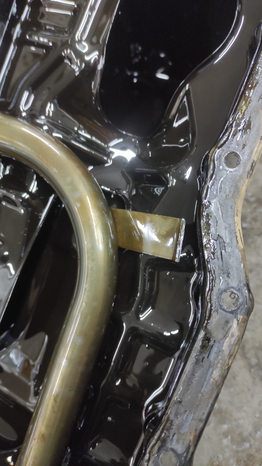

Мотор выжил, причина неисправности — открутилась маслозаборная трубка упала в поддон и перестала снабжать мотор маслом. Оказывается такое бывает с маслоприемником м13а на двигателе м18а. Не понимаю как это возможно… Фото не мои, но смысл один.
он не откручивается! его сначала ломает на месте крепдения к шейке коленвала, а потом уже откручивается бот на маслонасосе:) делай под крепелния на остальные шейки!
На фотографиях деталь очень специфически откручена 😂. И если все масло приемники с13 на 18 ломает именно так, то тут ваще никакой мистики нет, все дело в возросших вибрациях, так что вопрос решается простой косынкой. У меня на дизелюке там вообще профиль в этом месте П- образный приварен с завода, ибо трясется там будь здоров это дело.
мы были правы:)?
подозреваю, что там уже были чьи то руки — дефект из разряда или никогда или массовый
массовый
Если откручивается, значит сажать на фиксатор резьбы, а не просто перекрутил и готово.
