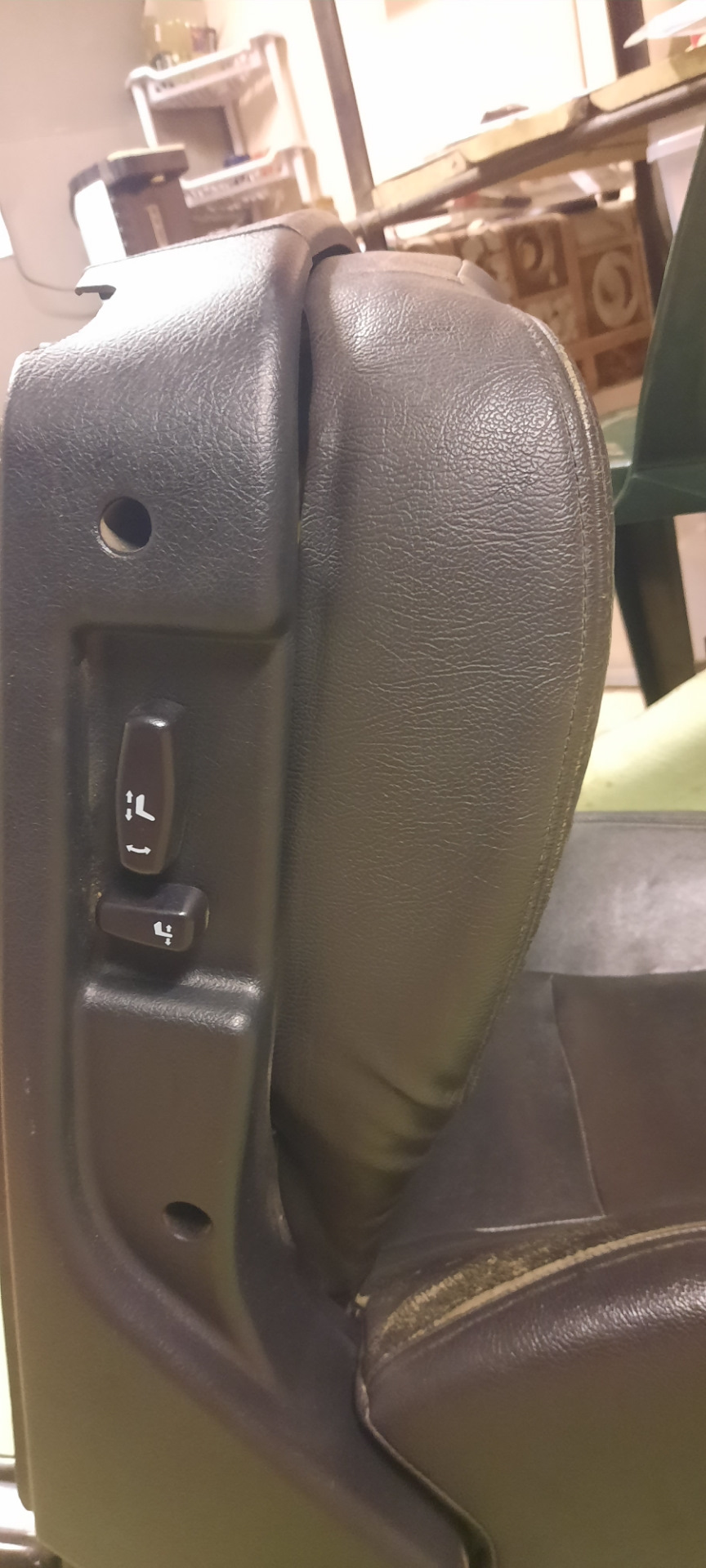

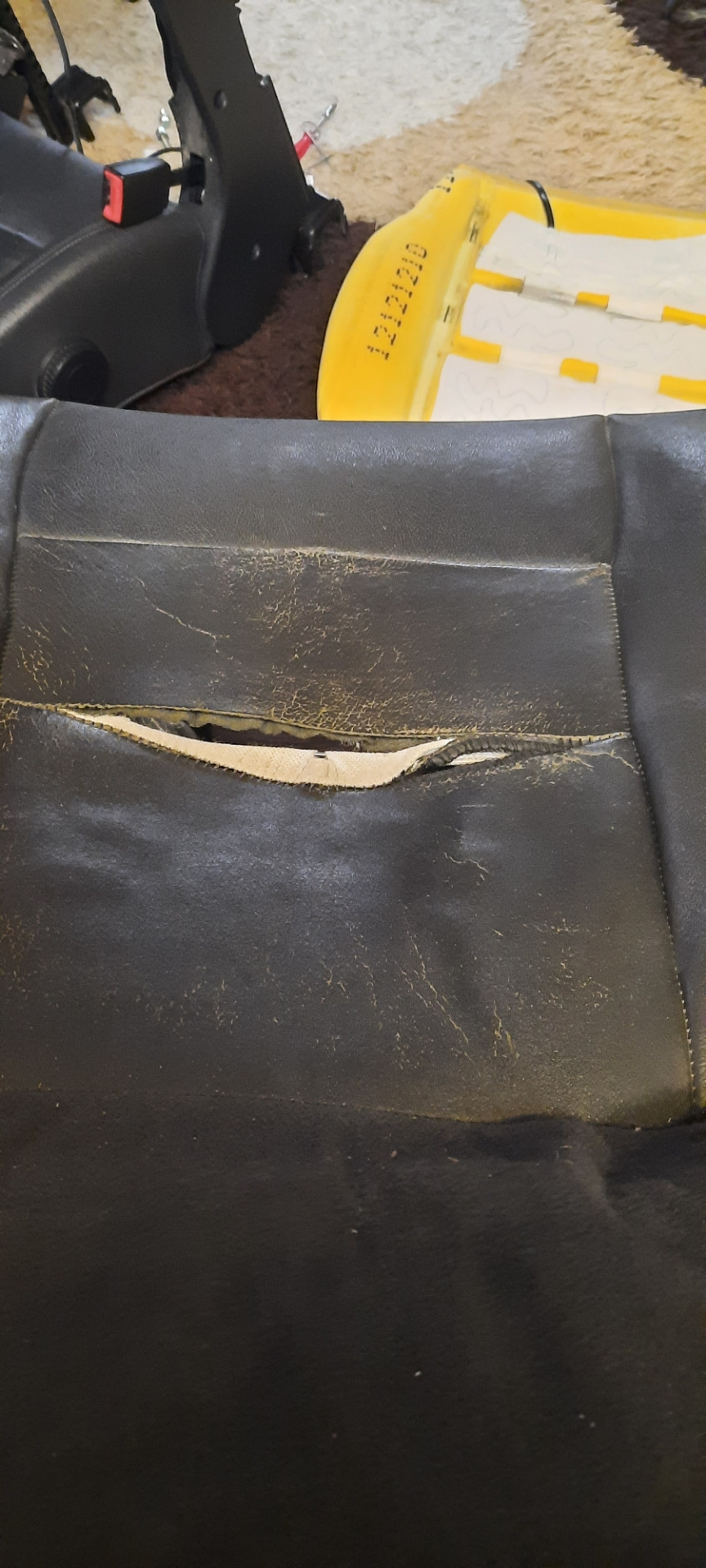

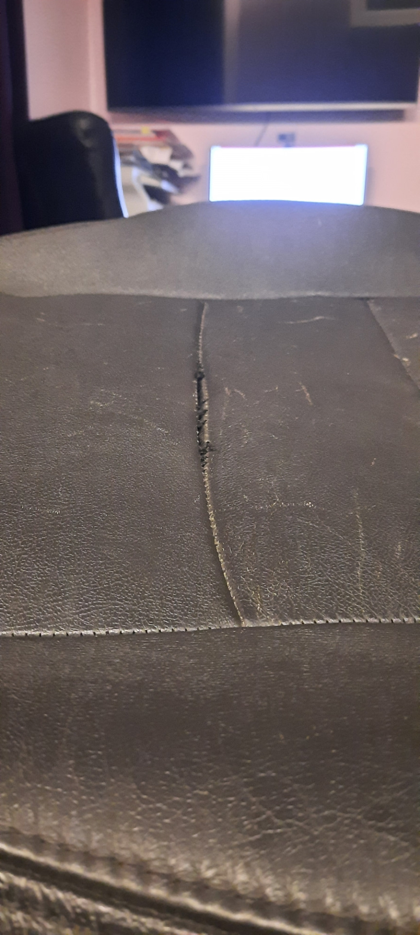

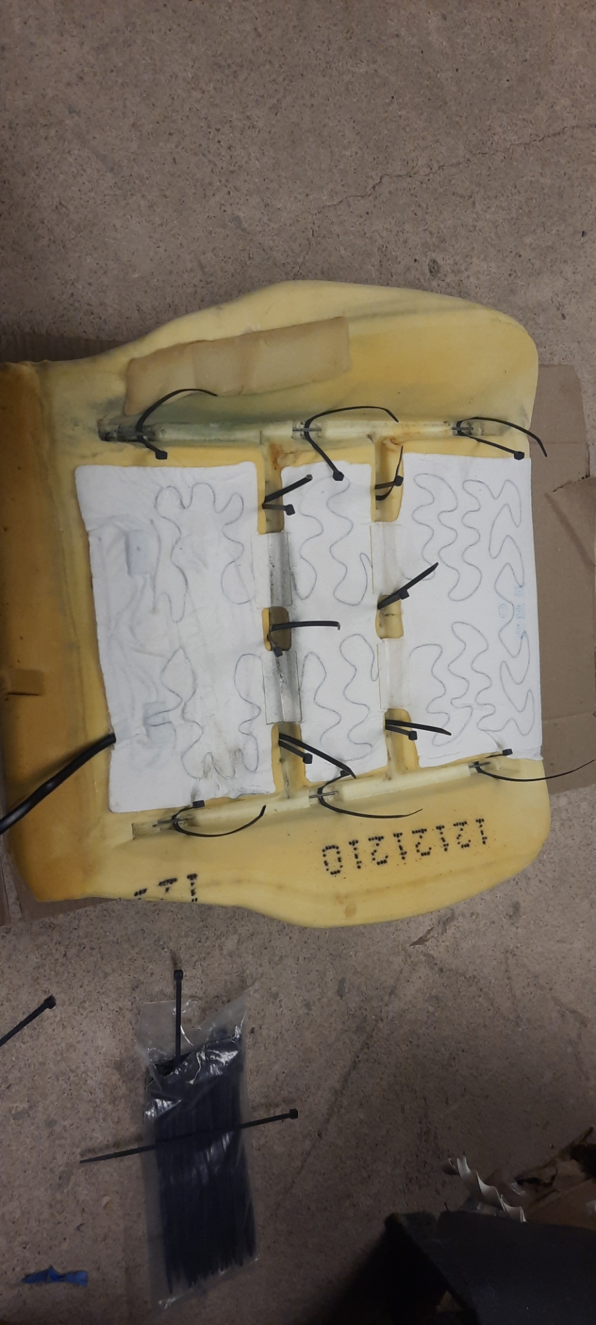

Всем доброго здравия, лопнул чехол водительского сидения и устала нитка чехла переднего пассажира. Было решено сделать своими силами.
Водительское пришлось менять вшивать кусок кожи центральный, так как порвалось на отверстиях кроя. Шил руками, то ещё удовольствие).

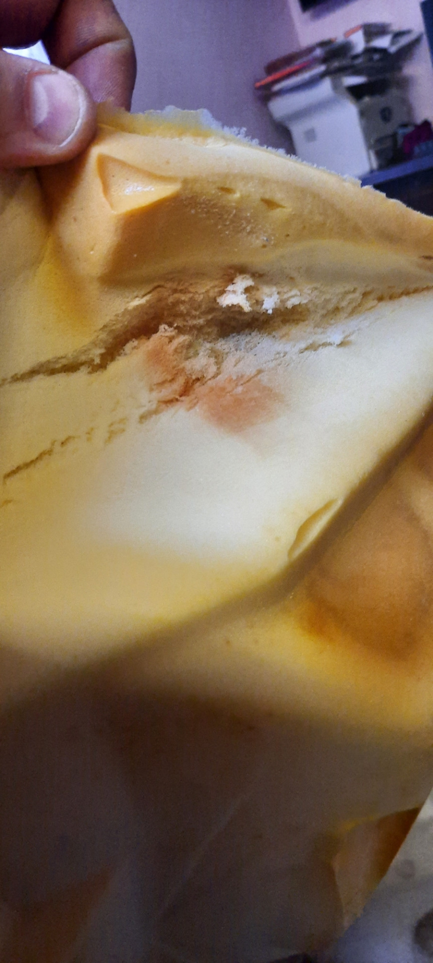

Да, самое интересное, что нашёл, подогрев сидения отклеился и смялся и проводки лежали друг на друге и на паралоне были прямо прожоги. Ужас 😱. Расправил наклеил заново.

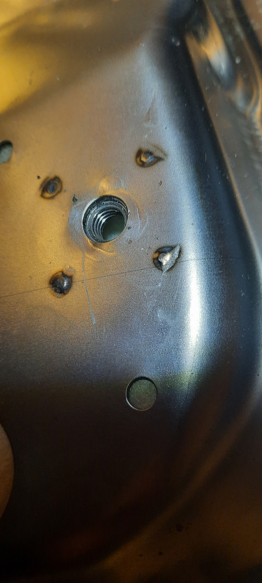

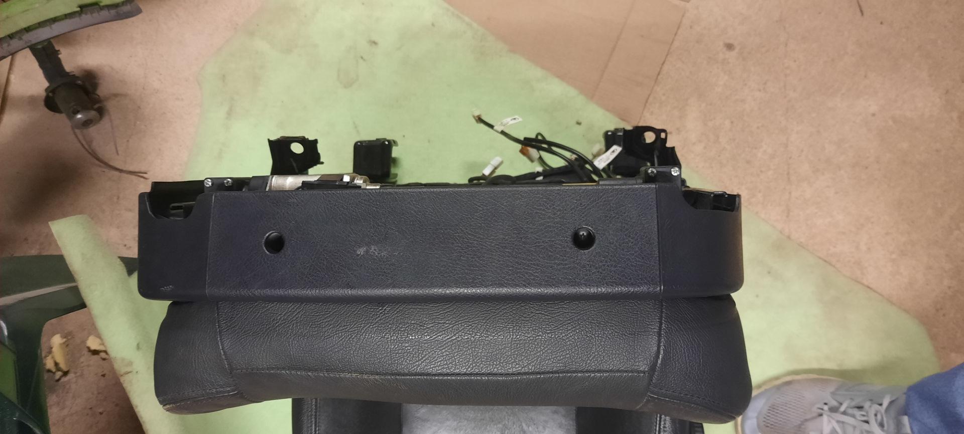

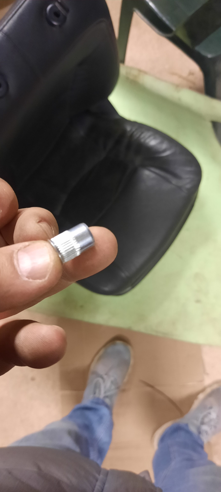

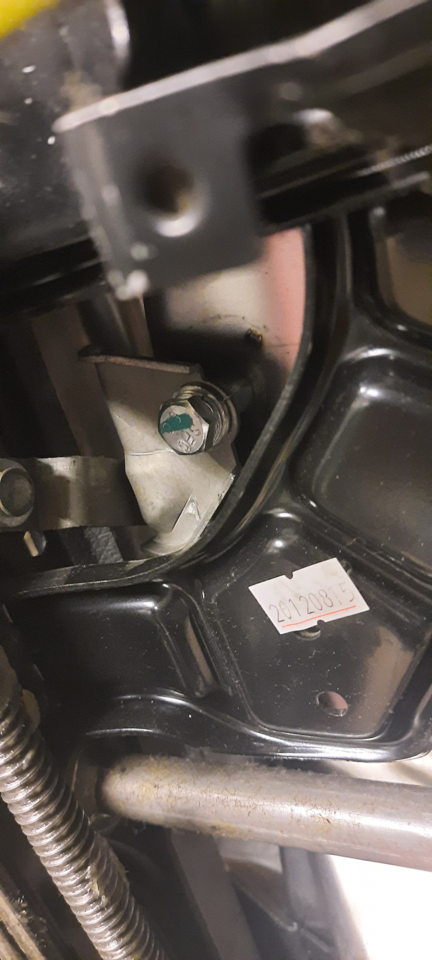

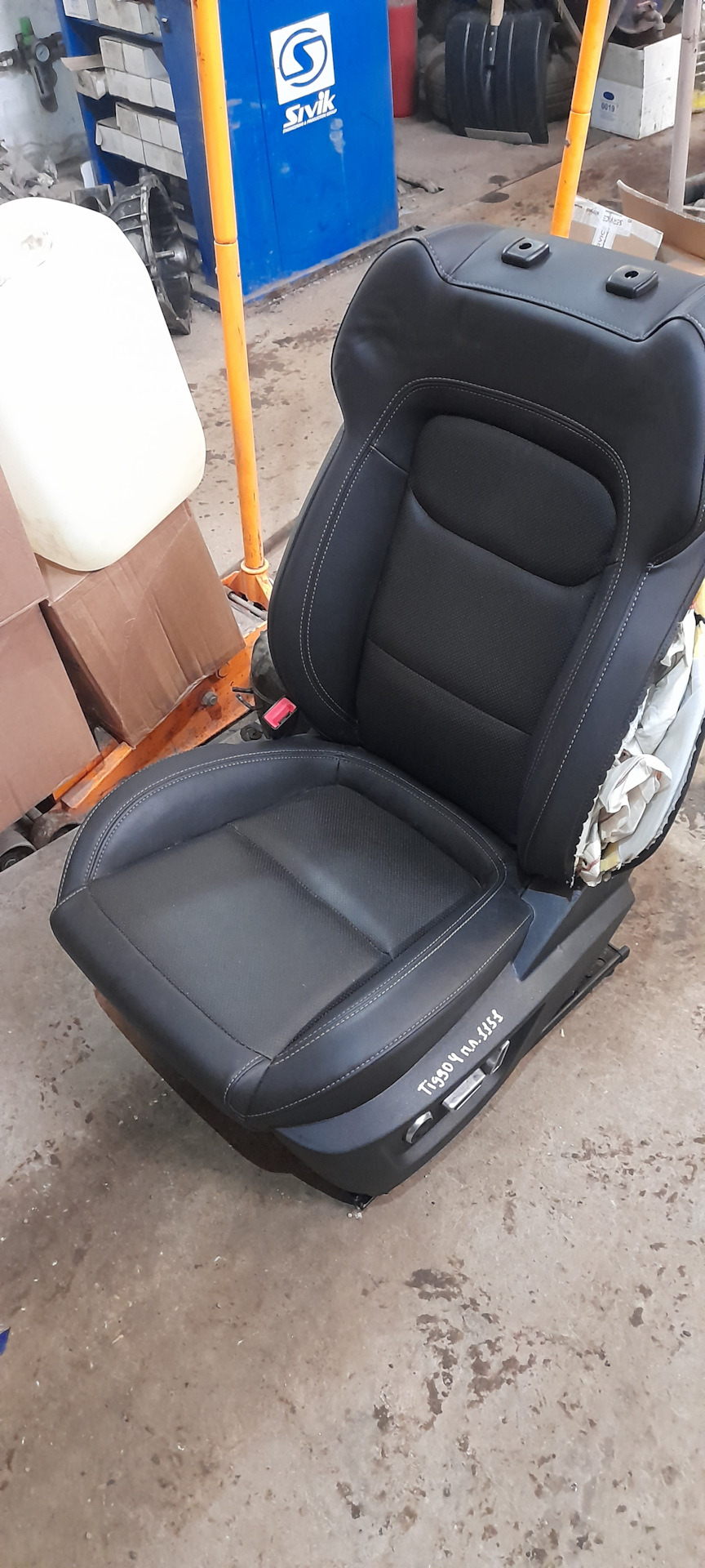

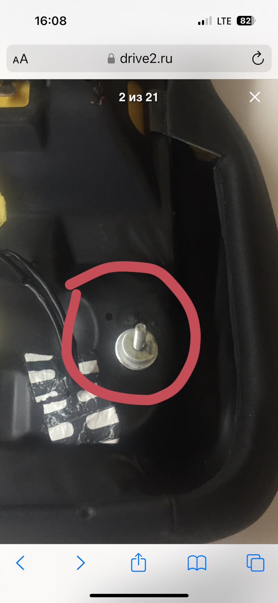

Так же ввиду своего роста решил поднять переднюю часть сидений использовал резьбовые заклёпки на родные болты в качестве проставок. Теперь доволен как слон. Результаты на фото.
У кого такая ситуация рекомендую. Удачи!

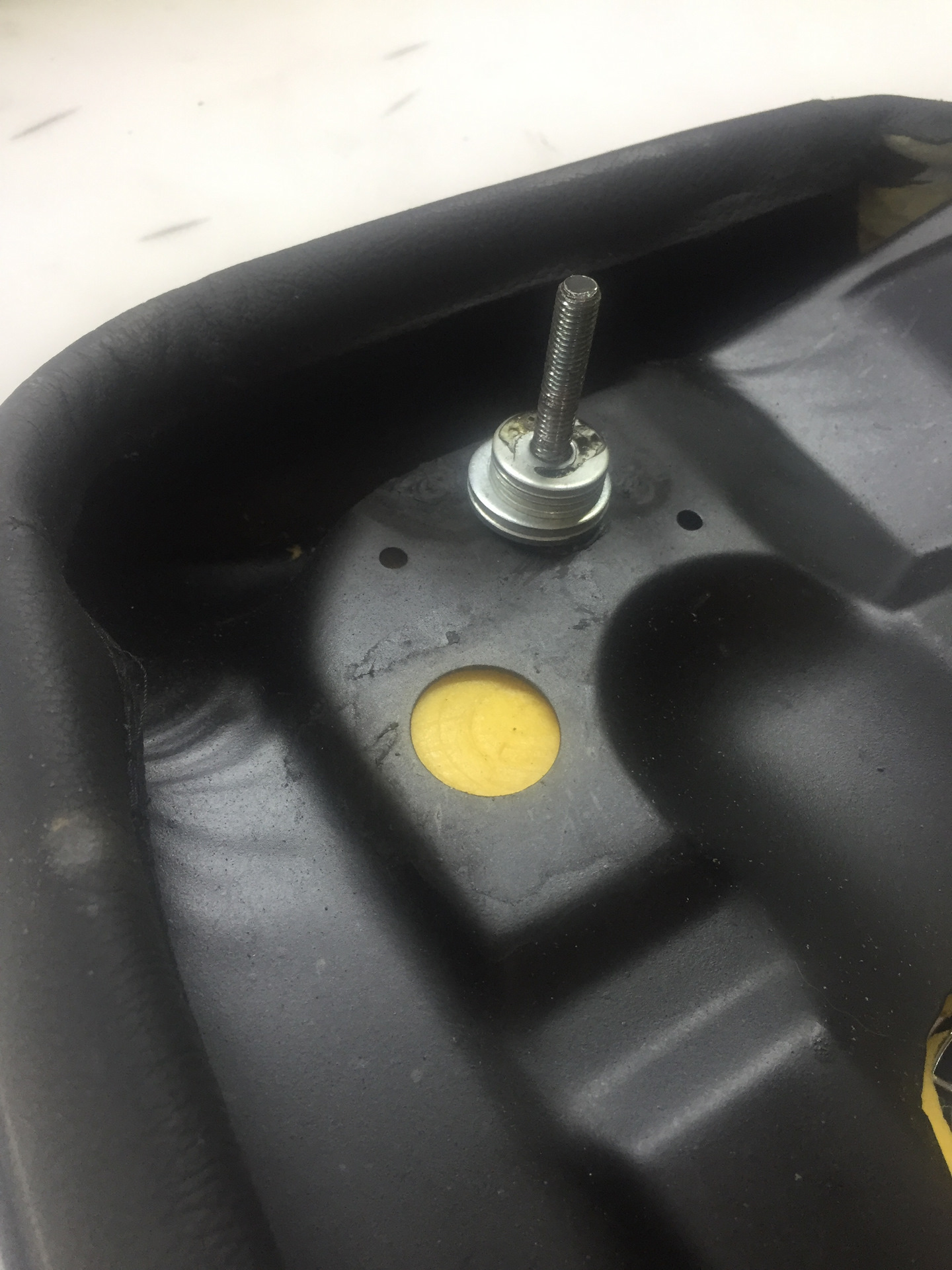

Я такие решил попробовать.
Всё отлично, вот только вместо резьбовых заклёпок надо было подложить нужное количество шайб и пошире, иначе из-за малой площади прилегания тонкий тазик сиденья в этих местах лопнет.
Согласен, или хотя бы шайбу под заклепку
Раз уж сиденья всё равно разбирались, то надо было просто ввернуть болты с внутренней части сидений и получились бы шпильки. Сиденья так собирать удобнее и набирать нужную высоту шайбами, можно подобрать идеальную высоту иксперементируя с количеством шайб.
Опыт же с годами приходит)))
vitushkazloy
Ничего не продавит, (думал об этом)держит болт на резьбе затяжкой. Потому и не стал набирать шайбами, и так высота с клепкой по родному болту- чтобы вошли все витки максимум. Когда затягивал заклепка под сжатием сжимается, тут и можно поиграть высотой если нужно меньше. Спасибо за понимание и замечания. Вашей творческой работой восхищаюсь, читаю ваши рубрики и удивляюсь, как такие чудеса вообще можно сделать?!
Продавит и порвёт, это многолетний опыт, постоянно варю подобные лопнувшие тазики в этих местах, в том числе и на Ховерах. Рвёт эти места и без всяких подложек, а с подложкой да ещё и маленькой площади, шансы увеличиваются в разы. На фото видно сварку и сиденье порвало ещё до проставок, это мои сиденья.
