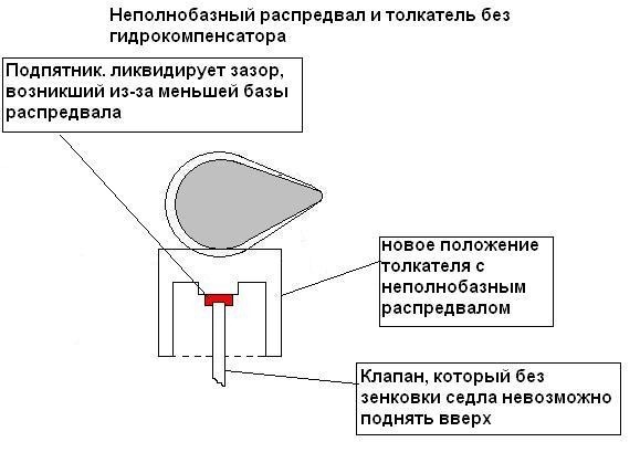

Связался с турбоштейном. Собственно валы у меня от него. Оказалось, что подьем у них выше и они злее чем мне было озвученно первоначально. Подьем 10.5 vpusk 10 vipusk.
Без доработки постелей и подпятников в 1,5 мм они не встанут.
Но заверил, что выдаст минимум 250 лс. А с хорошим выхлопом и равнодлинным выпуском все 260. Только желательно поменять топливник и почистить хорошенько форсунки.
Поюс у него как раз есть очень редкая для 2,8 м52 безкатная прошивка именно на мой однованосный мотор и под эти валы. Редкость ее как раз в заводской безкатности.
Для установки осталась последняя деталь — подпятники!
Саша сказал, что это редеость и дифицит — может есть у кого?
6 по 1,5?

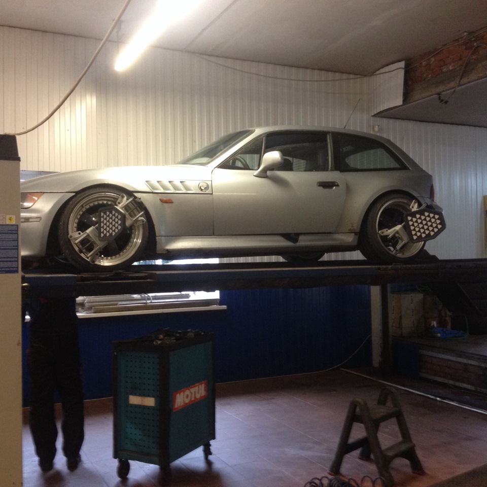

Пока сделал ТО. Новые свечи, фильтра, традиционно MOTUL. Отрегулировал сход-развал. Стоят развальные опоры. С регулировкой и развала и кастора. Развал почти в минус 3. Кастор в самый угол, по аналогии с М-опорами. Управляемость блеск! Подвеска вся живая на удивление! Не лювтов не стуков.
Притом развал выставлял сам по большой угловой легейке и сантиметру развальных опор. Выставил ровно — на сход развале поправили только схождение.
Единственное хочется инногда чуть жестче амортизаторы — иногда наблюдается излишняя прыгучесть…
Но сейчас при очень агрессивной езде не чего не задевает и не царапает — при таком то фитменте. Но в живую она выглядет еще более адово чем на фото.

Все потпятники нашел. Авто отогнал на установку валов к субботе будет готово.
Порошивать и настраивать будет Саша Турбоштейн.
Замечательный каблук ) а что такое подпятники?))
Добавил картинку для наглядности. Тока это схема для ВАЗ. У нам там еще гидрокомпенсатор стоит.
Ааа, понял ) спасибо )
