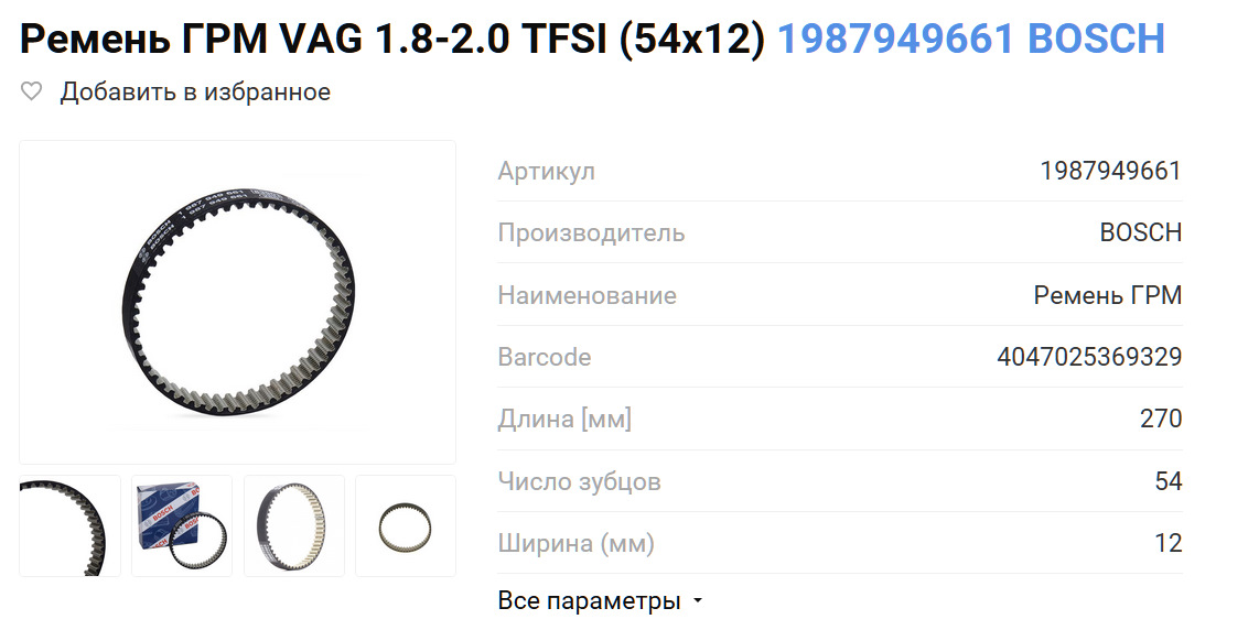

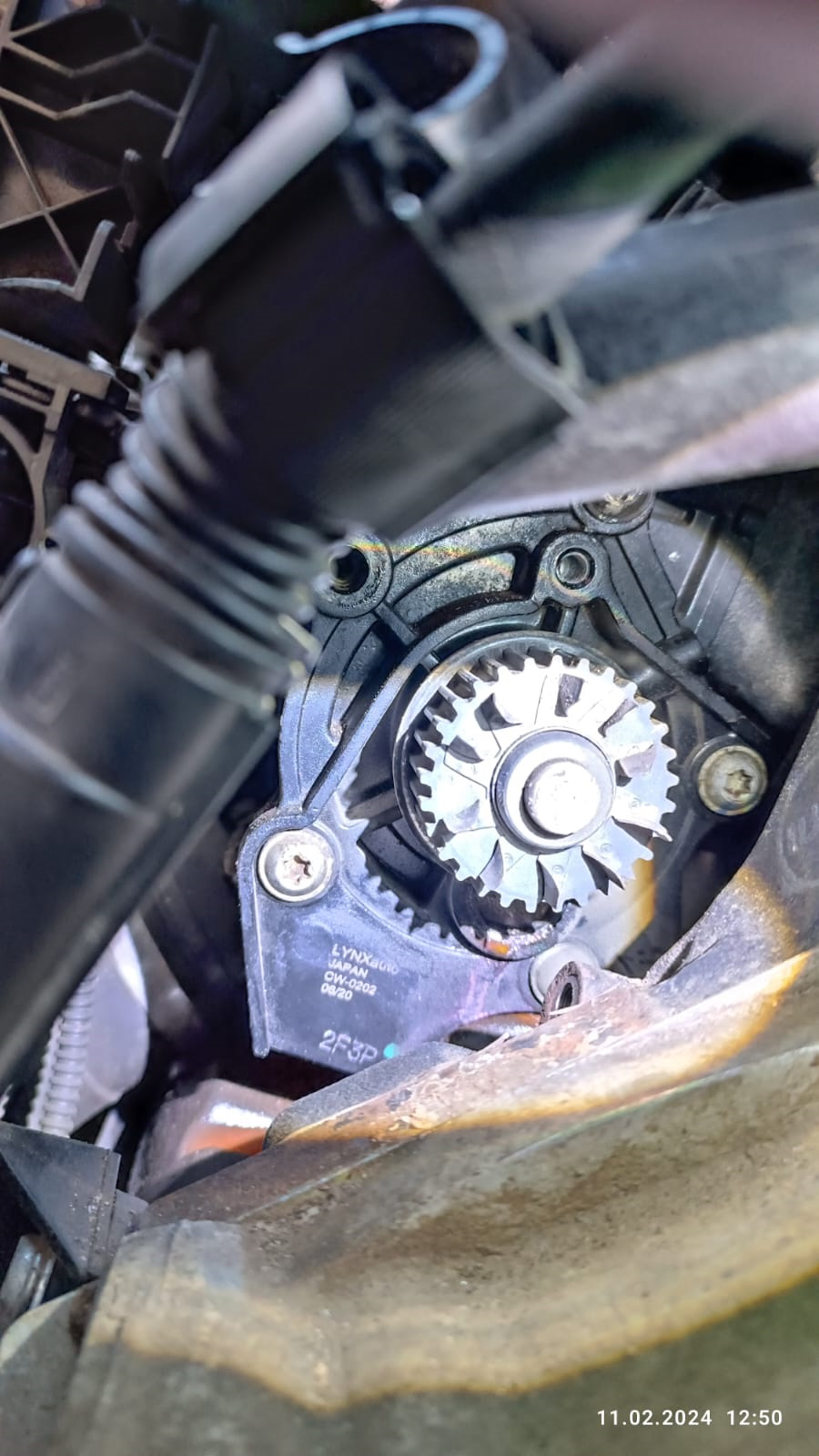

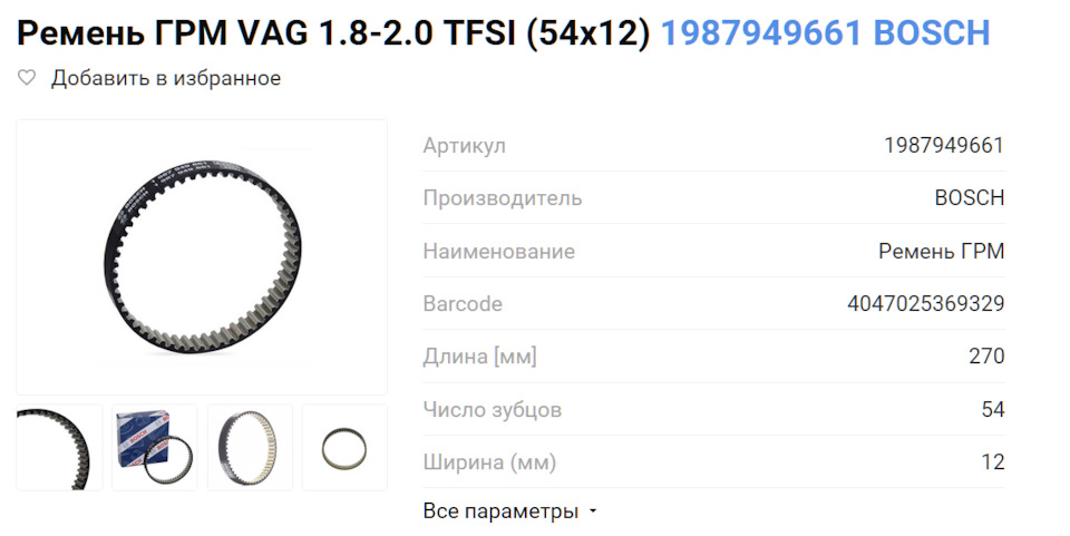

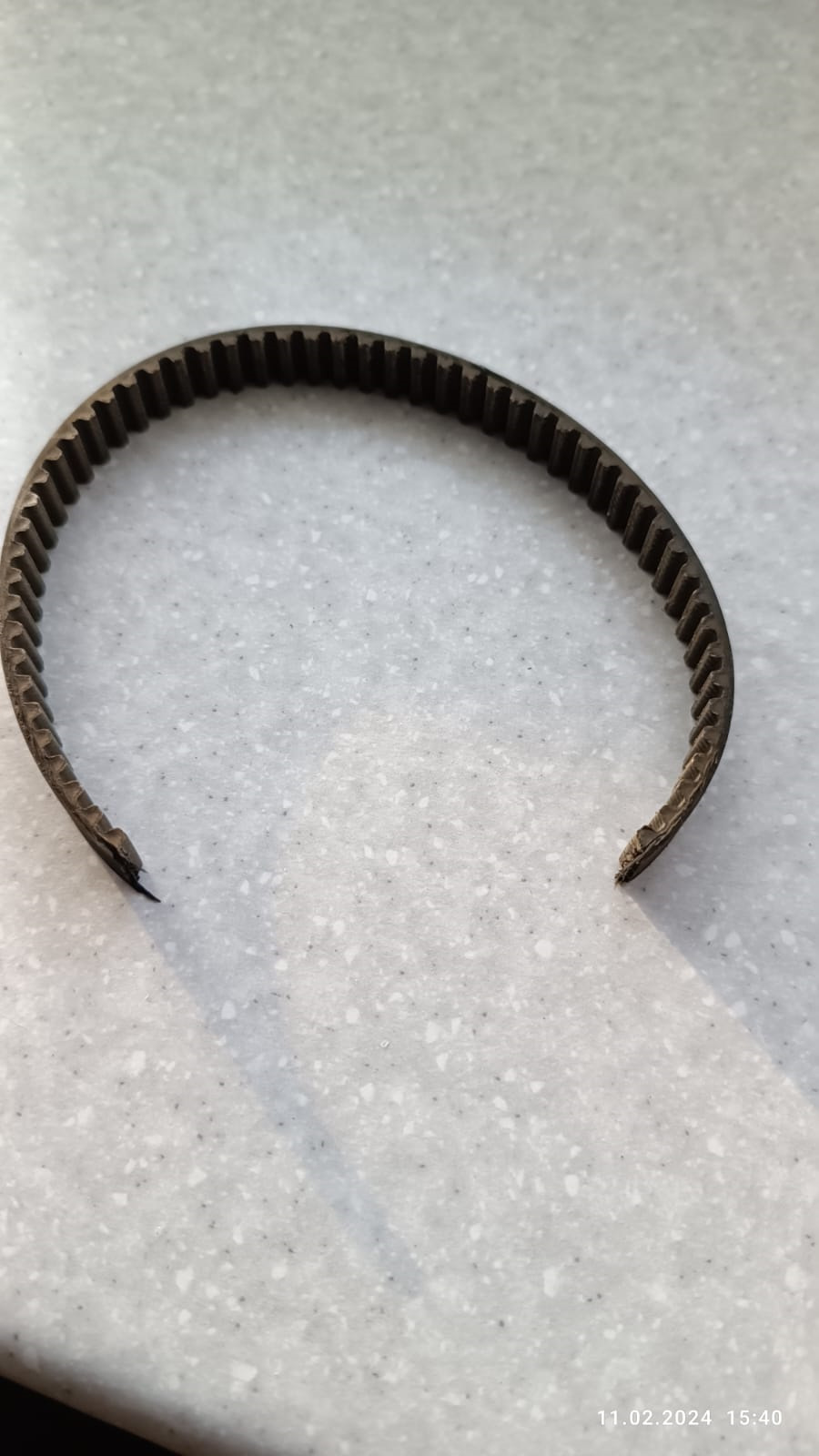

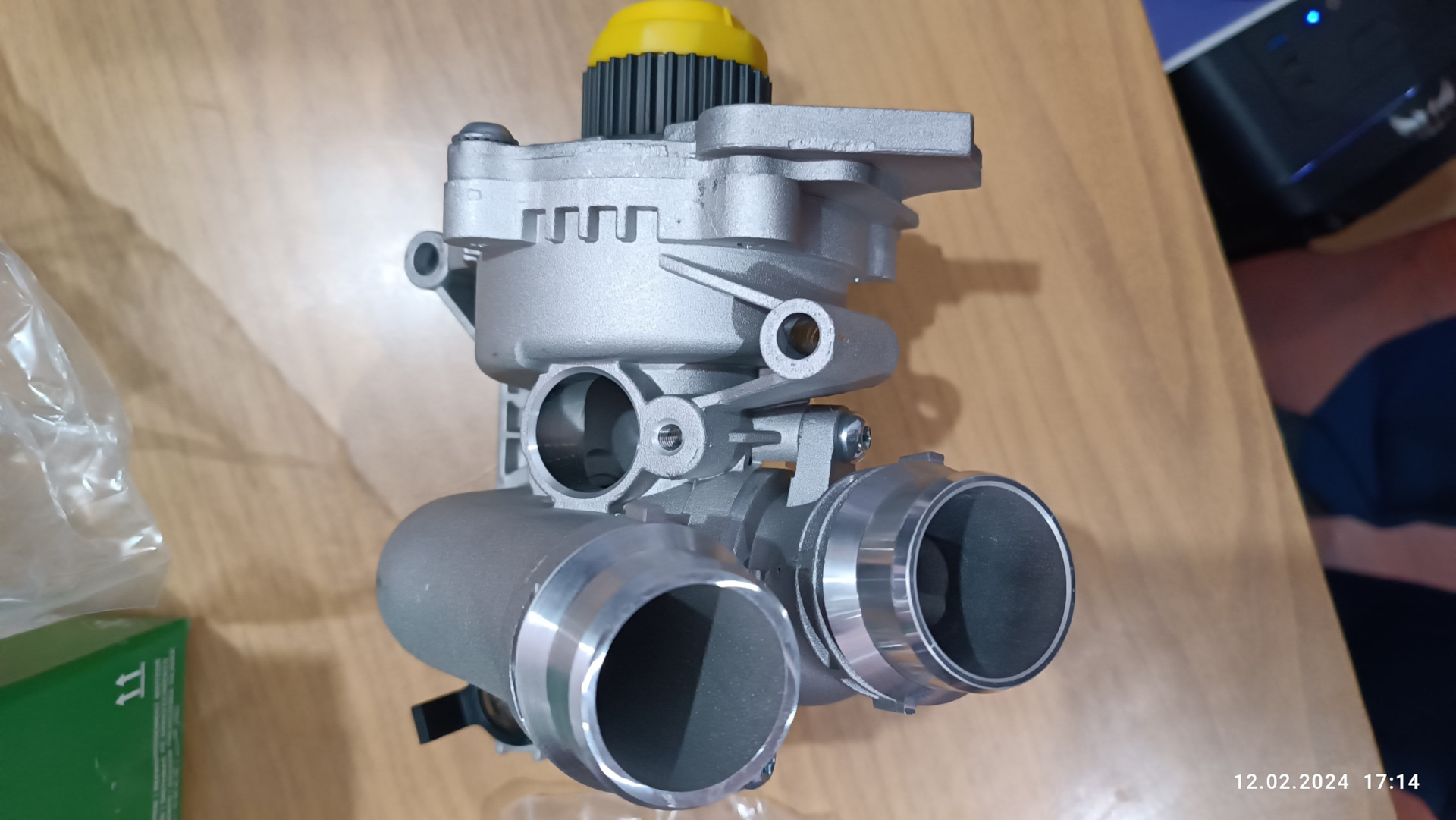

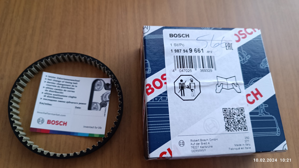

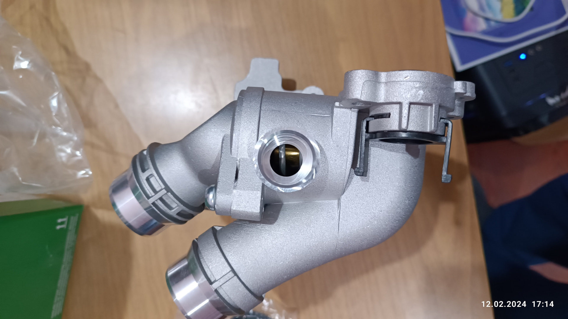

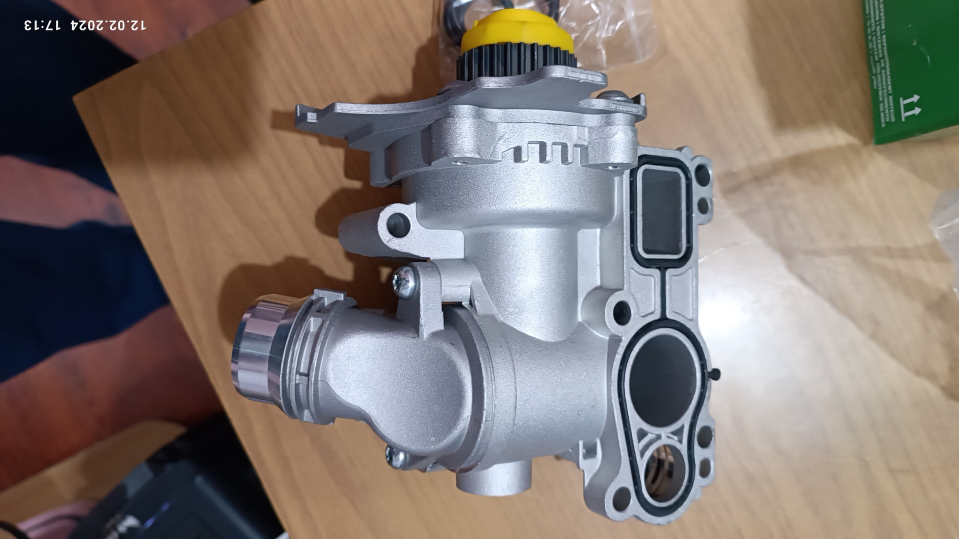

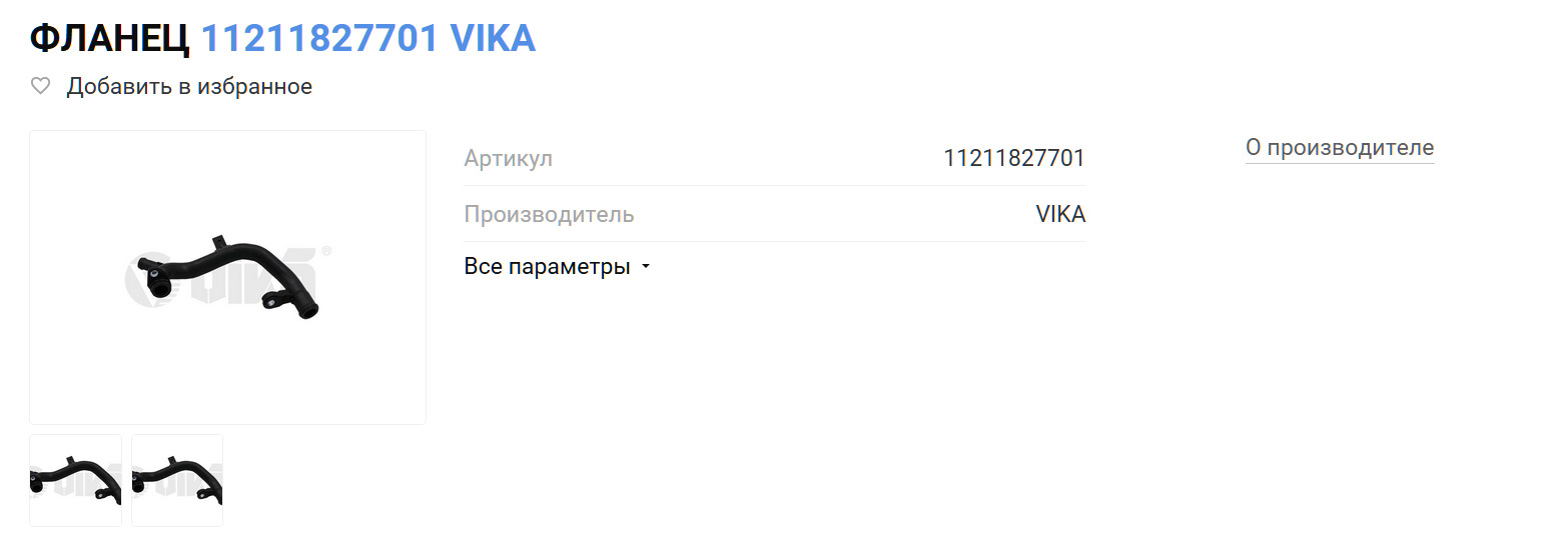

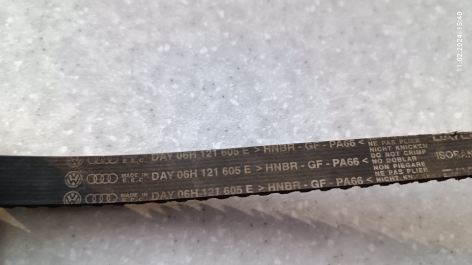

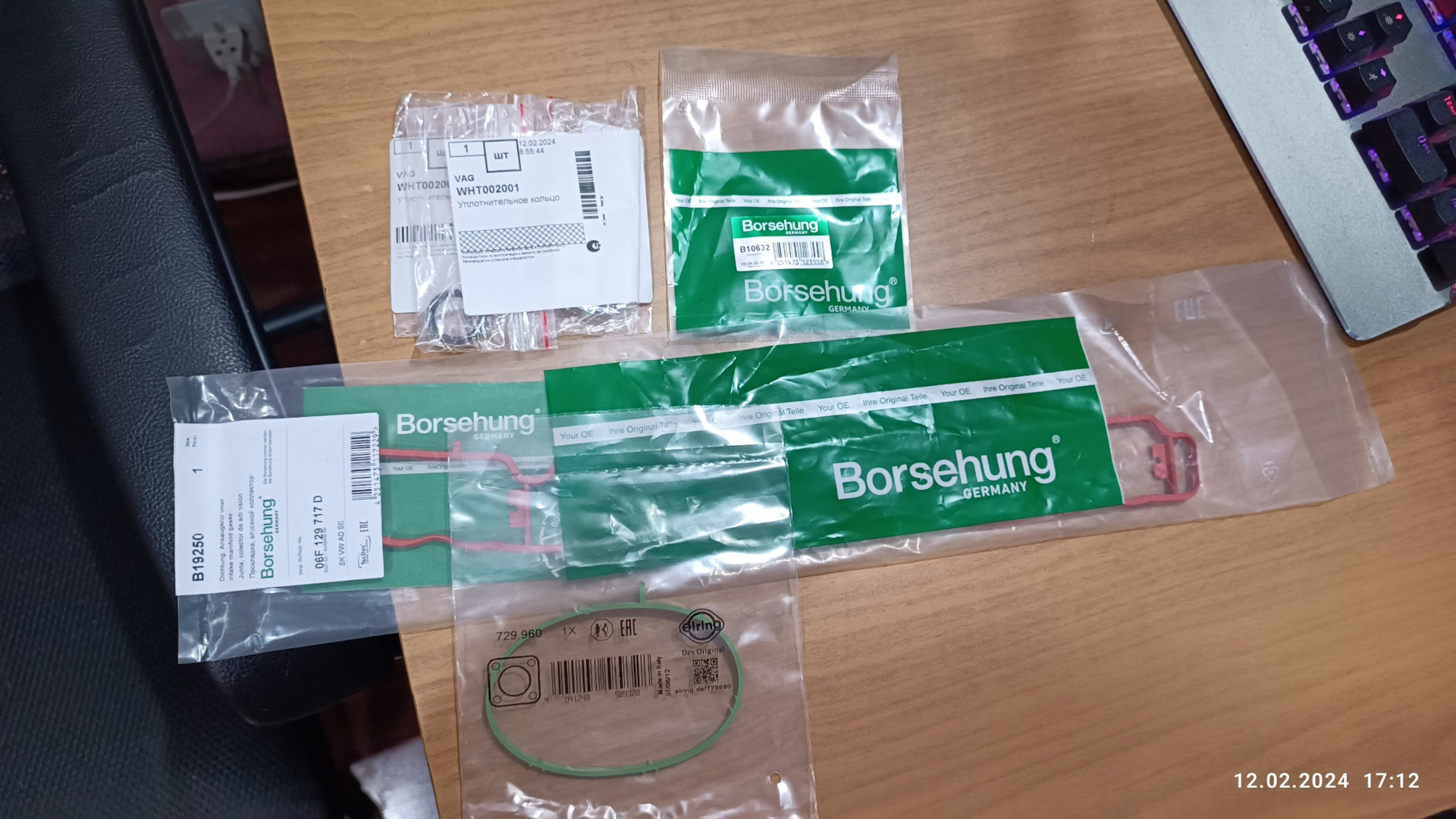

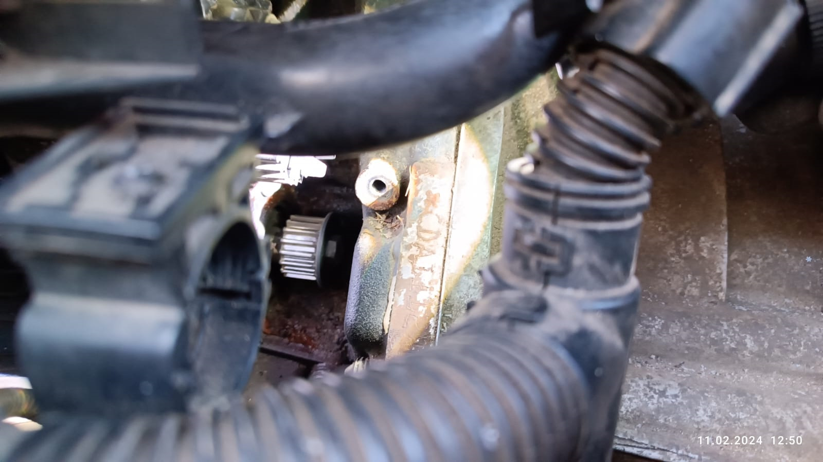

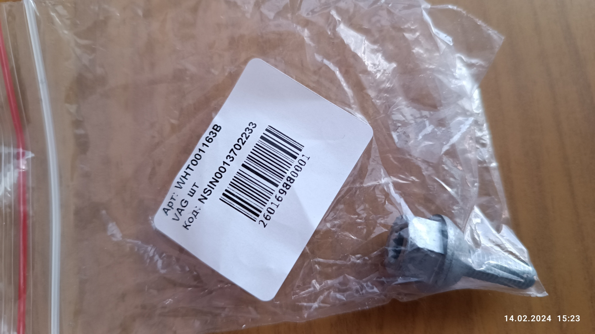

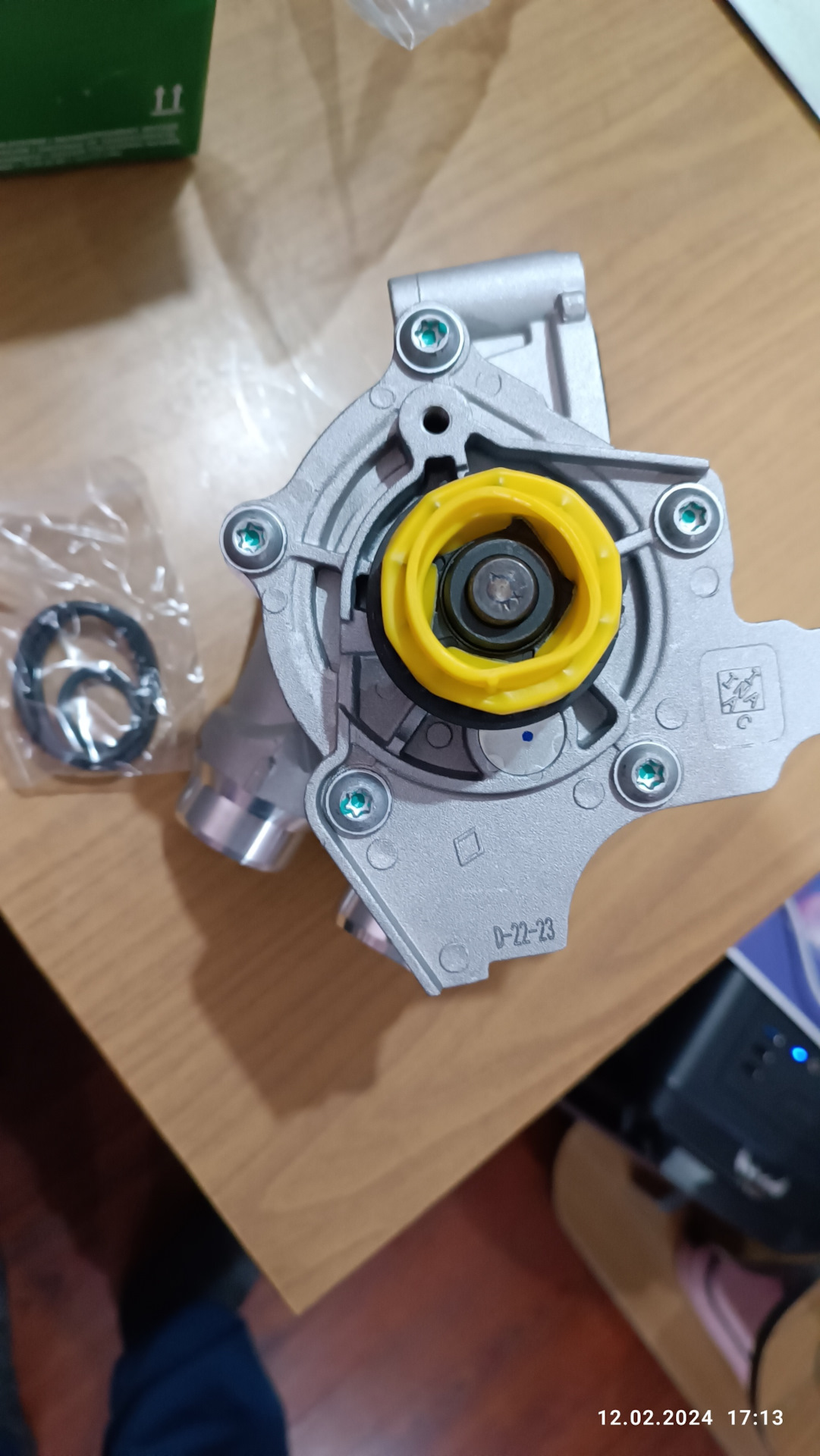

Вопрос к тем кто сталкивался, Йети 1,8 в дороге полезла температура до красной и перестала печка горячим дуть. Мой диагноз ремень помпы сдох, стою жду буксир. Какие мнения, сколько ремонт встанет, можно ли только ремнём отделаться. Самому сейчас делать негде на улице дубак.В общем сегодня 11/02/24 снял крышку — ремень порван, как в видосе со стяжкой новый поставить не смог, тупо не подлезть, болт открутить тоже не получилось, затянут намертво.Помпа стоит не родная LYNXauto и подтекает.Буду заказывать новую помпу в сборе, только вот какую даже не знаю, хочу не пластик, а уже алюминиевую.12.02.24 забрал часть запчастей
Запчасти на фото: 11022024
Запчасти на фото: 11022024, 06H121605E
Запчасти на фото: B19250, 06F129717D

У меня помпа с Алика стоит.
Лучше с Алика, чем такой японский Линкс))

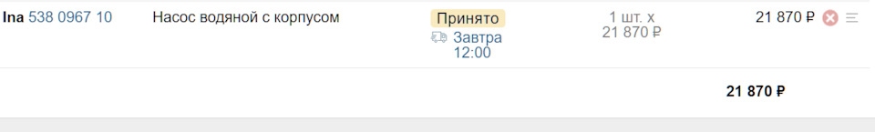

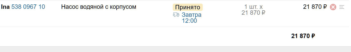

Решил всё же INA заказать, с учётом баллов вышло 20.542
Ценник о…ть.((
Да, но потом можно отдельно менять не трогая корпус
На китайской тоже можно отдельно менять.
Да но это Китай всё же
Четыре года уже работает.
да вы просто Богом поцелованный)))

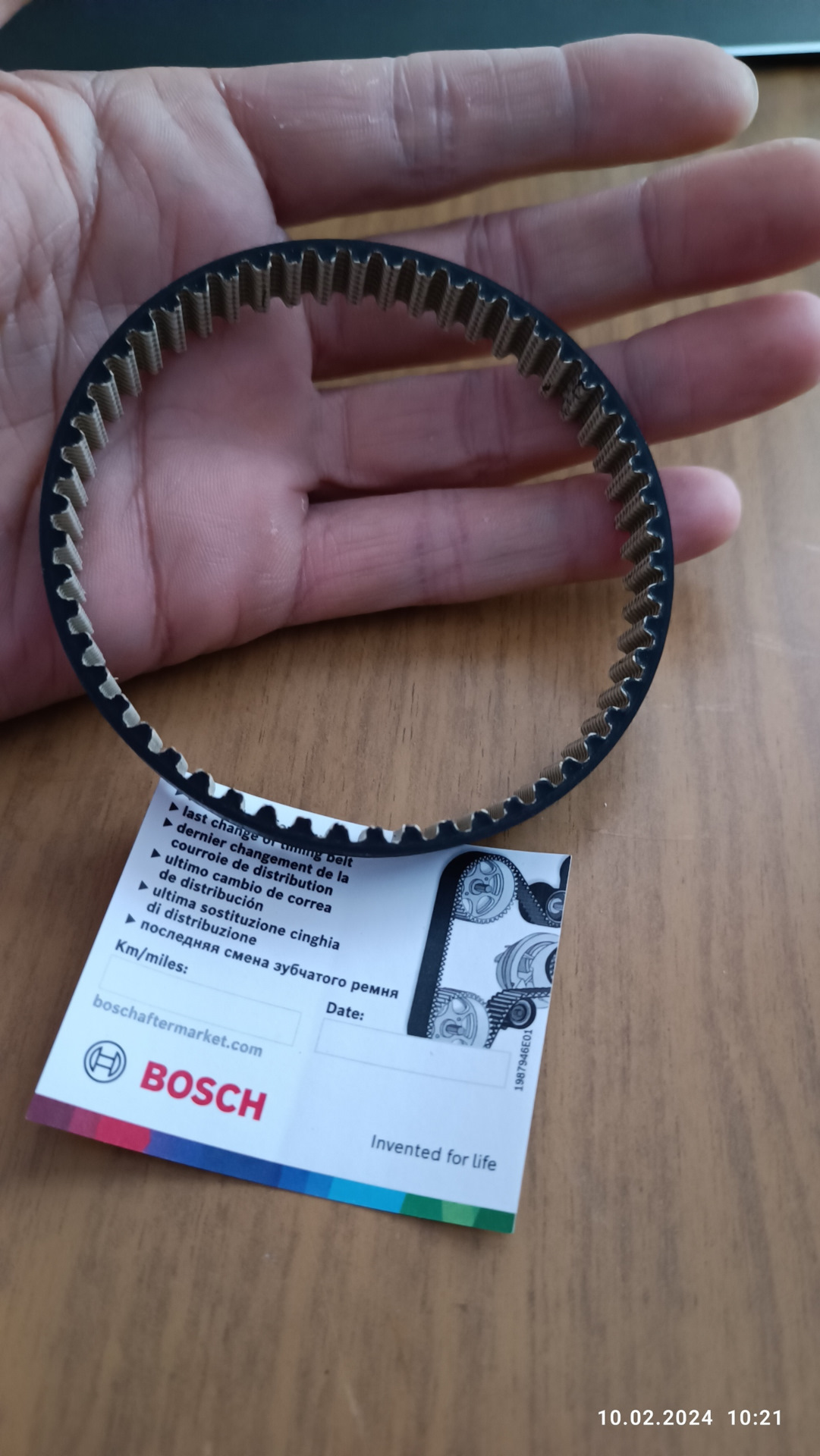

Съездил за ремнём, капец он маленький, как от рубанка.Только вот сервис озвучил 12.000 +, самому делать погода — дубак

Там к помпе то долезть не сложно, это термостат заменить — там да, пипец не удобно

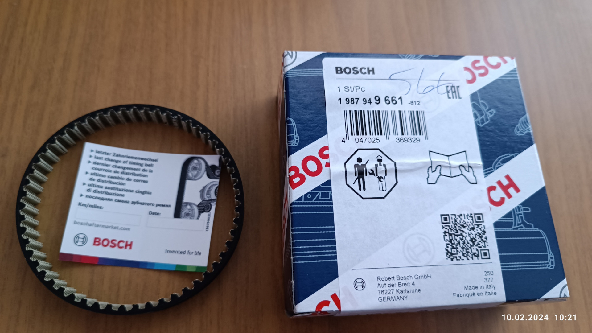

Да сразу только увидел что ползёт пока с дороги съезжал до красной дошло, остановился запищало и заглушил.Тоже на галстуке друган дотащил.Завтра крышку сниму гляну .Ремешок заказал уже, 1000 руб
Резьба если что левая, но некоторые меняют ремень без откручивания нижнего шкива
Если сразу заметили и заглушили авто, то думаю не страшно, только ремень поменять достаточно. У знакомого такая же ситуация была перед новым годом в 2019 году и тоже на трассе. Притащил и сами поменяли только ремень. Правда меняли в теплом паркинге. Ездит по сей день.
