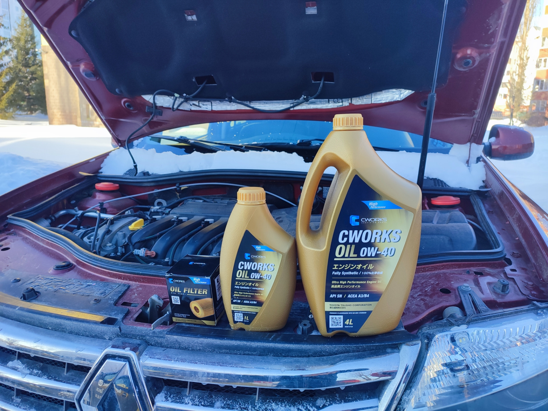

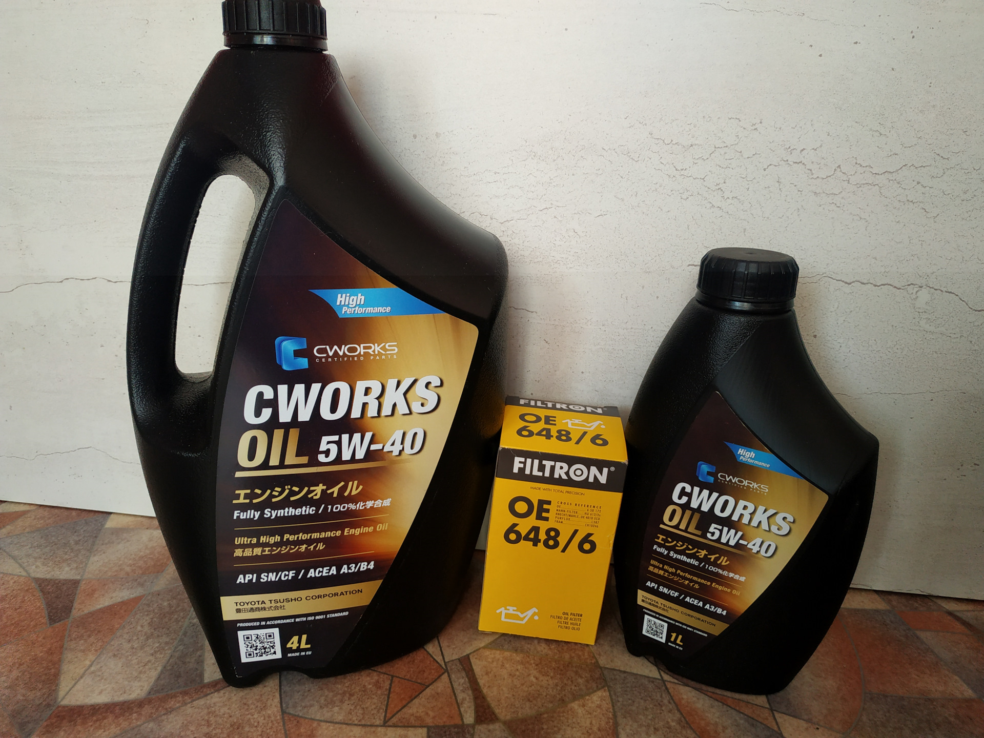

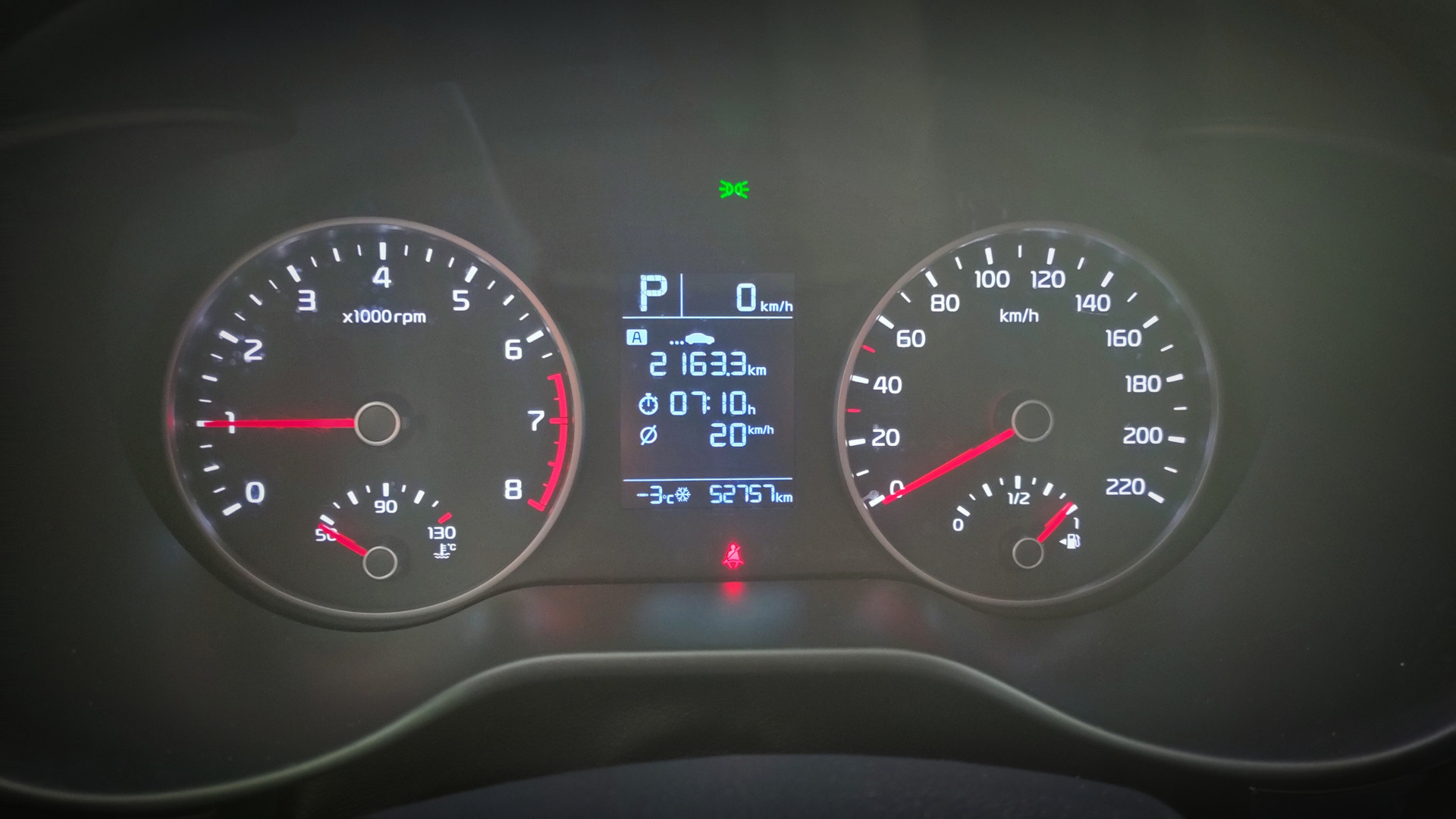

Вот и полетели очередные 250м/ч…а значит пора менять масло и фильтр)))
Все как обычно, масло CWORKS 0w40

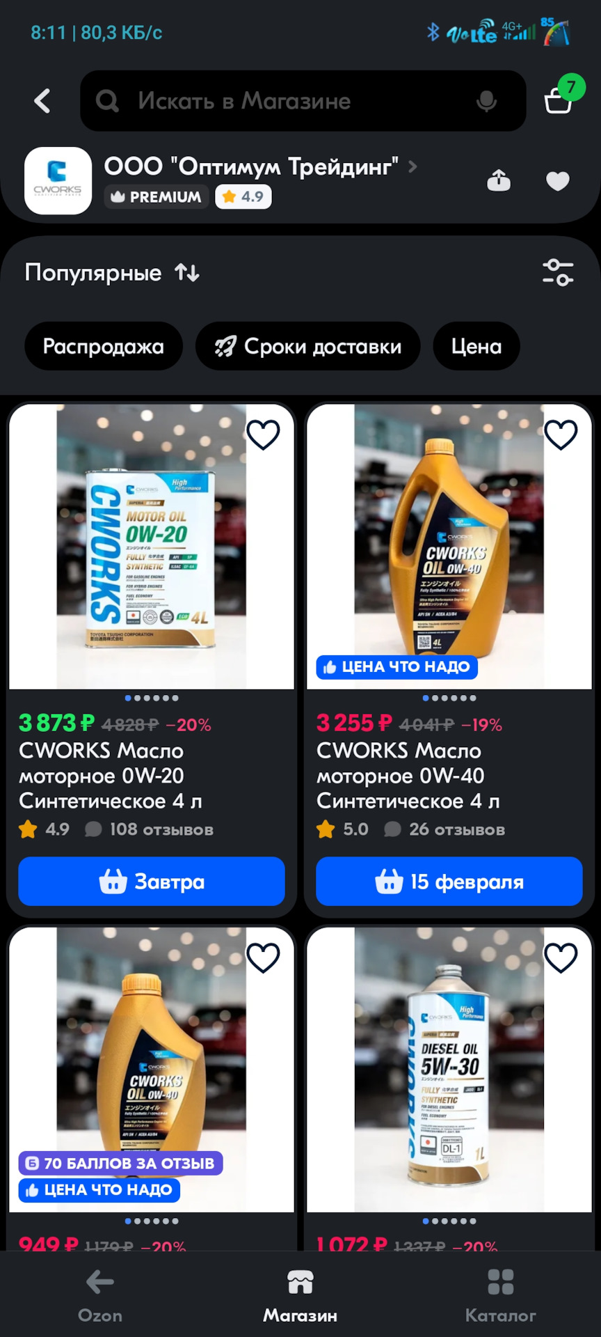

👉Заказано масло на OZON в фирменном магазине ОПТИМУМ ТРЕЙДИНГ
CWORKS 0w40 4л (артикул A130R6004)
CWORKS 0w40 1л (артикул A130R6001)

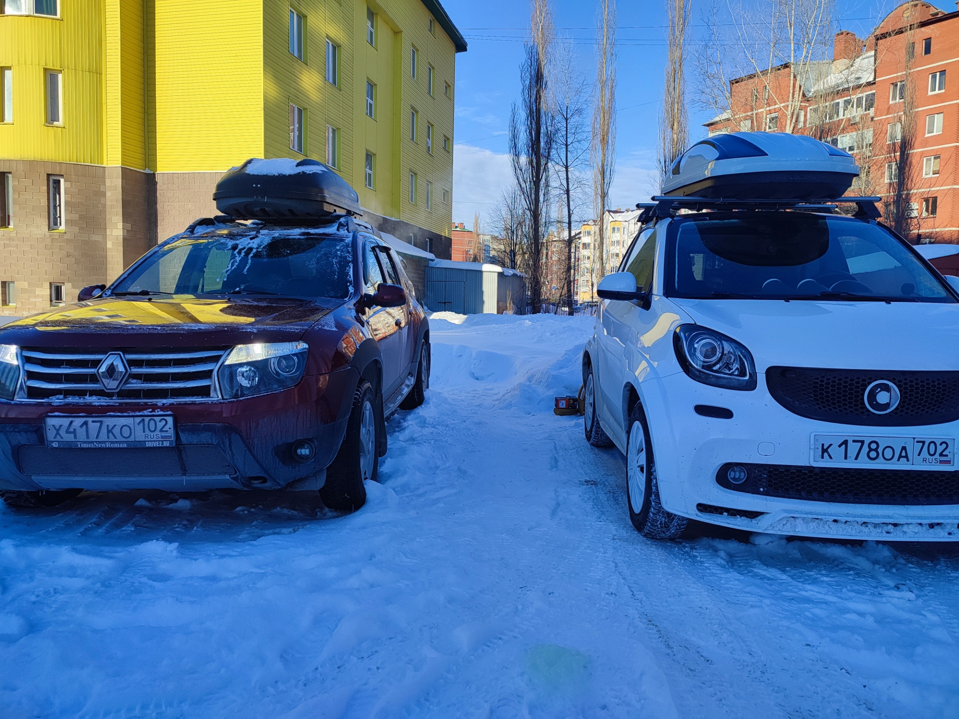

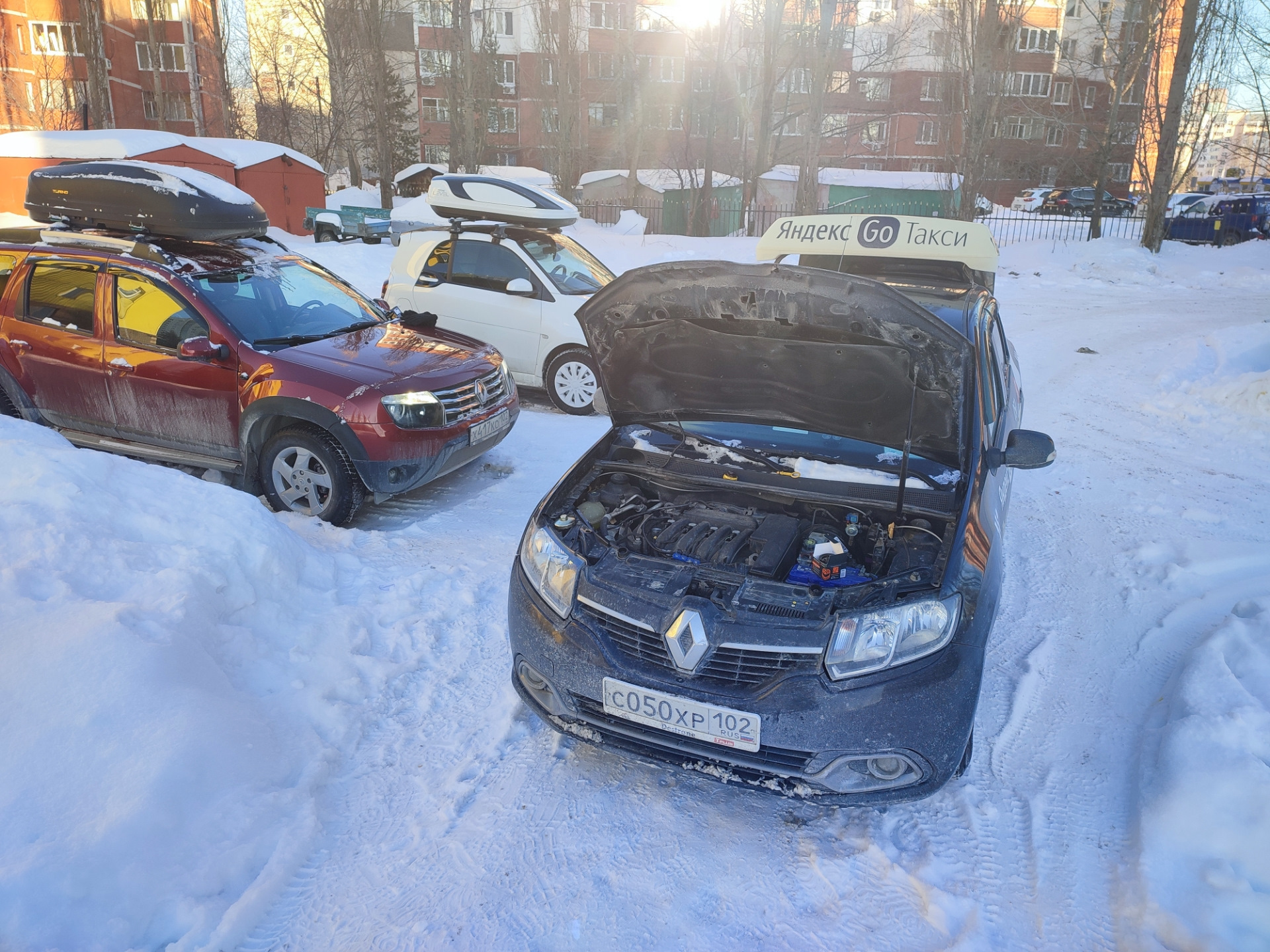

А мы с вами приступаем к замене. На след день после установки линз, звонит мне братюня
destrone и говорил пошли масло менять… Почему бы и нет сказал Я?! Сказано сделано)</b

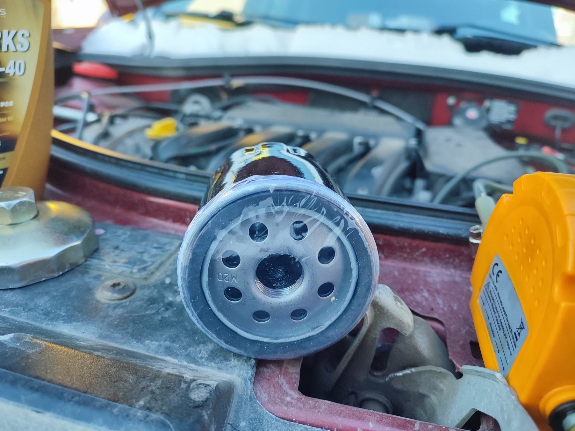

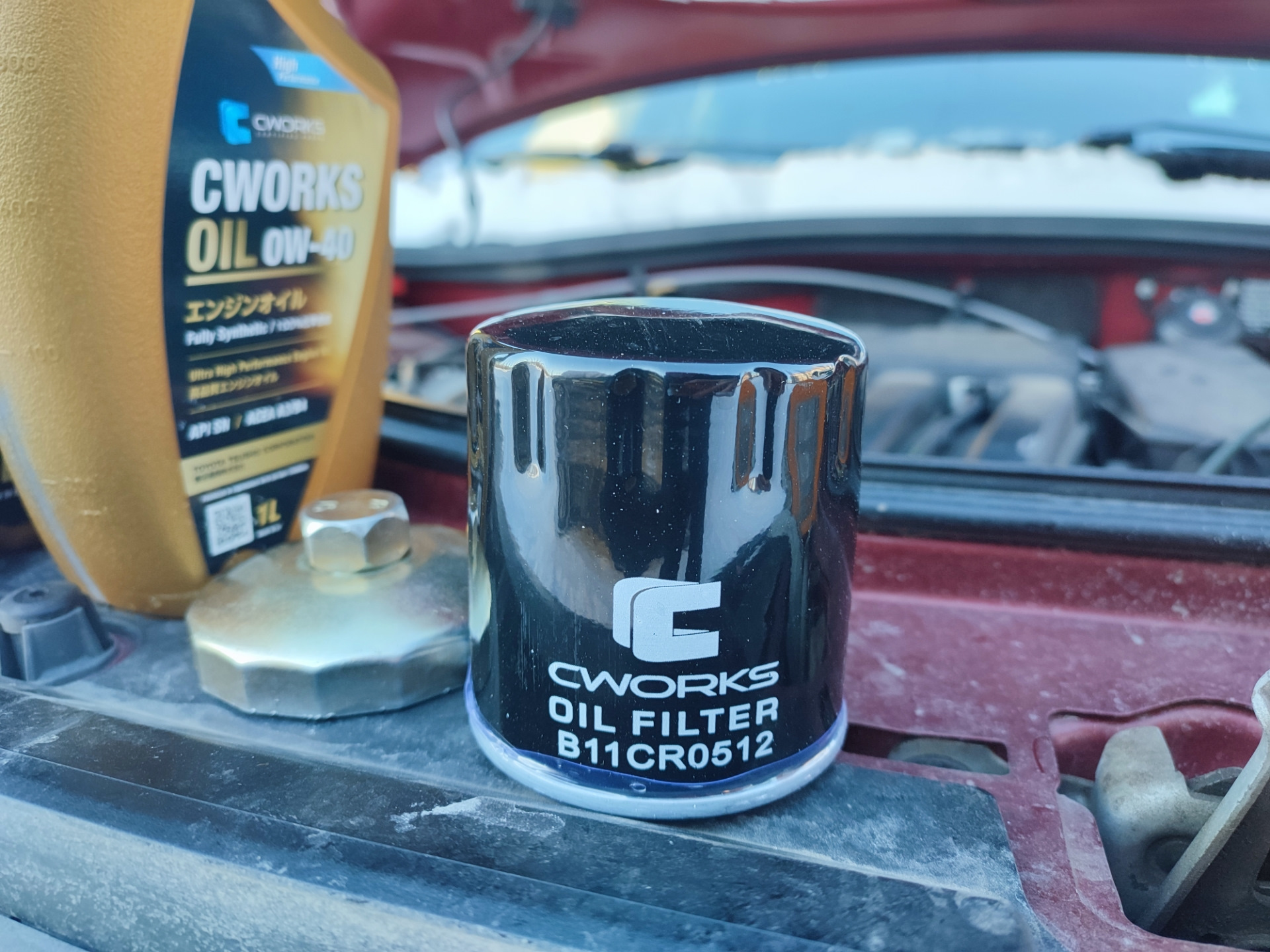

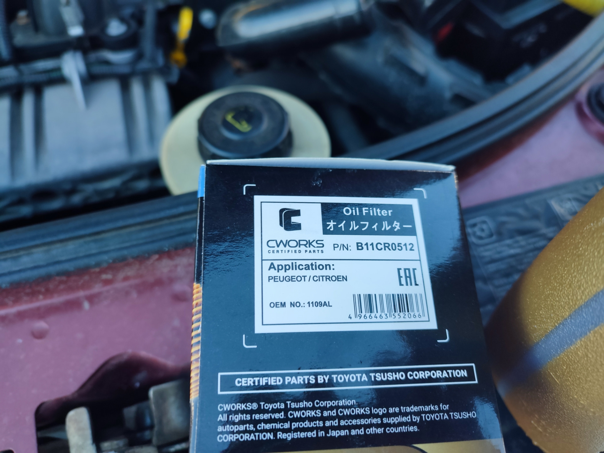

Фильтр масляный
Артикул: B11CR0512

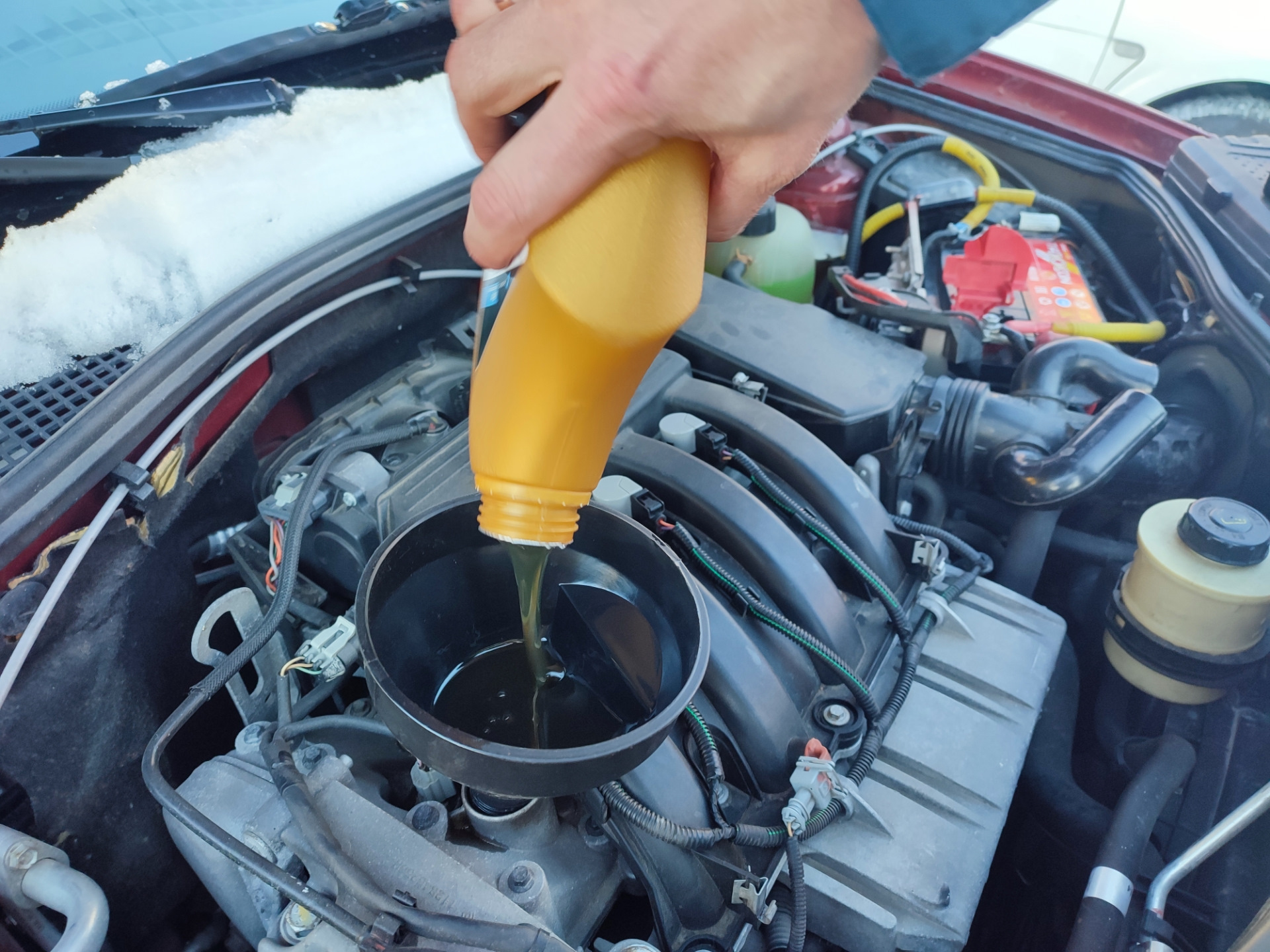

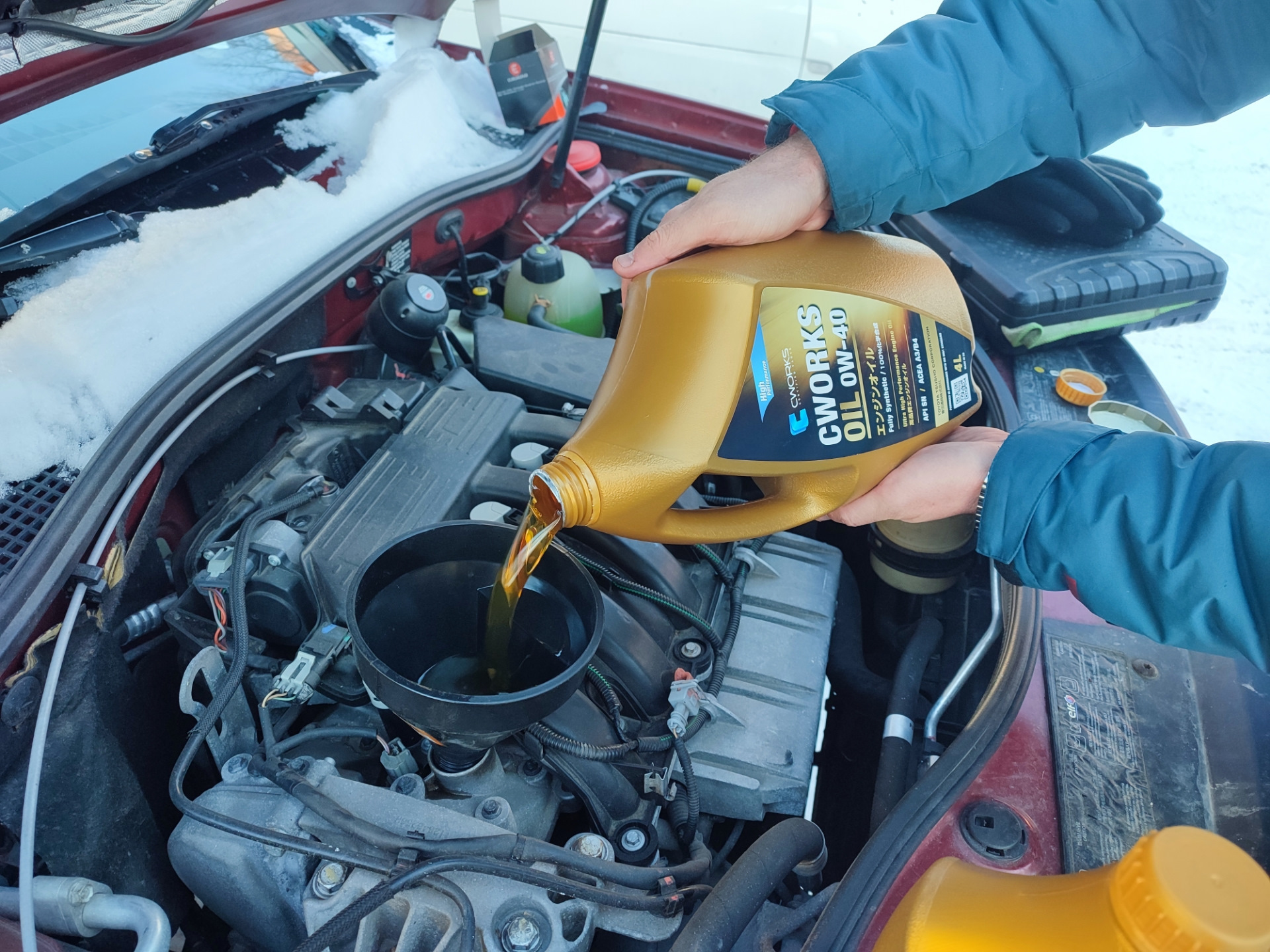

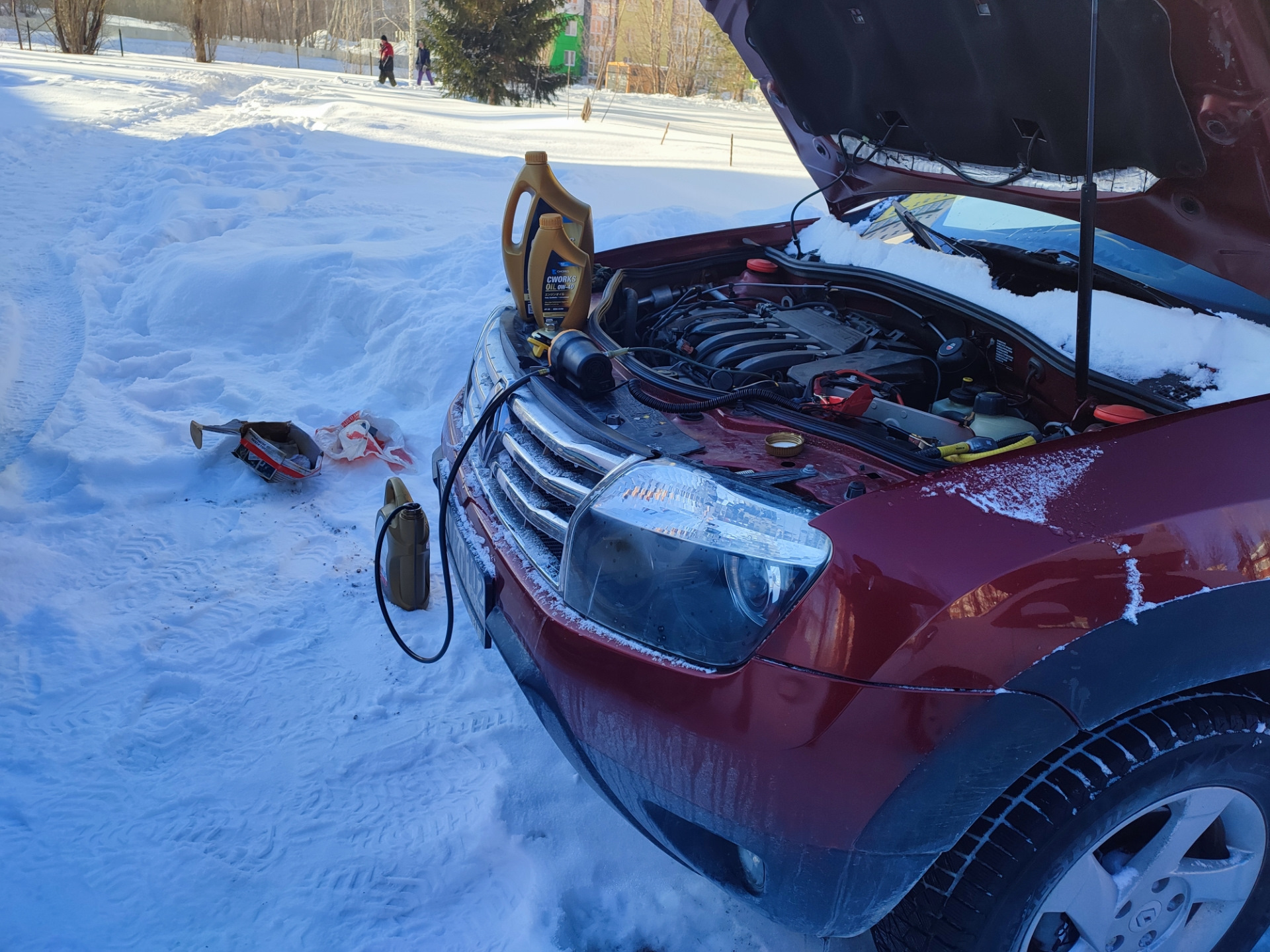

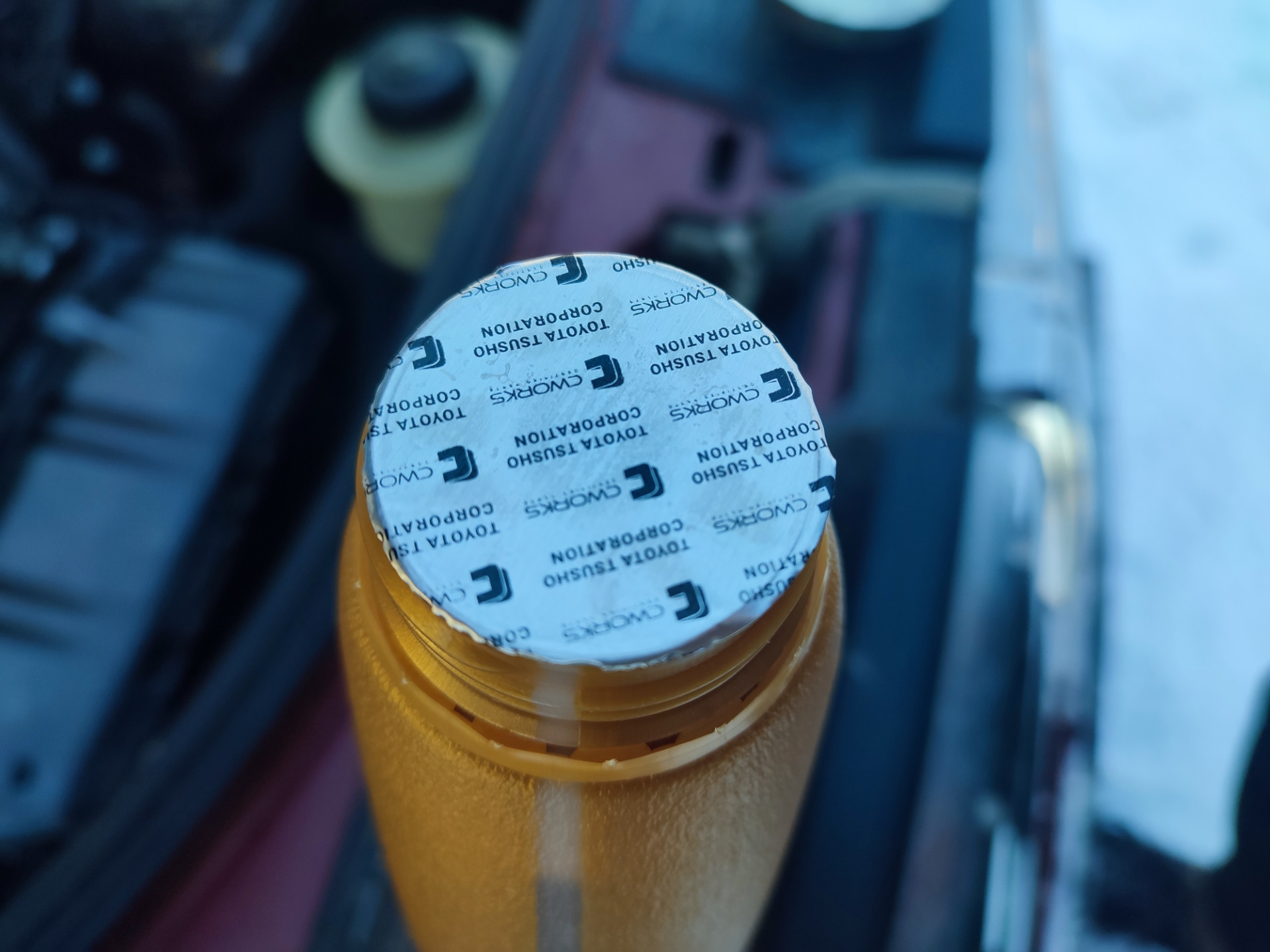

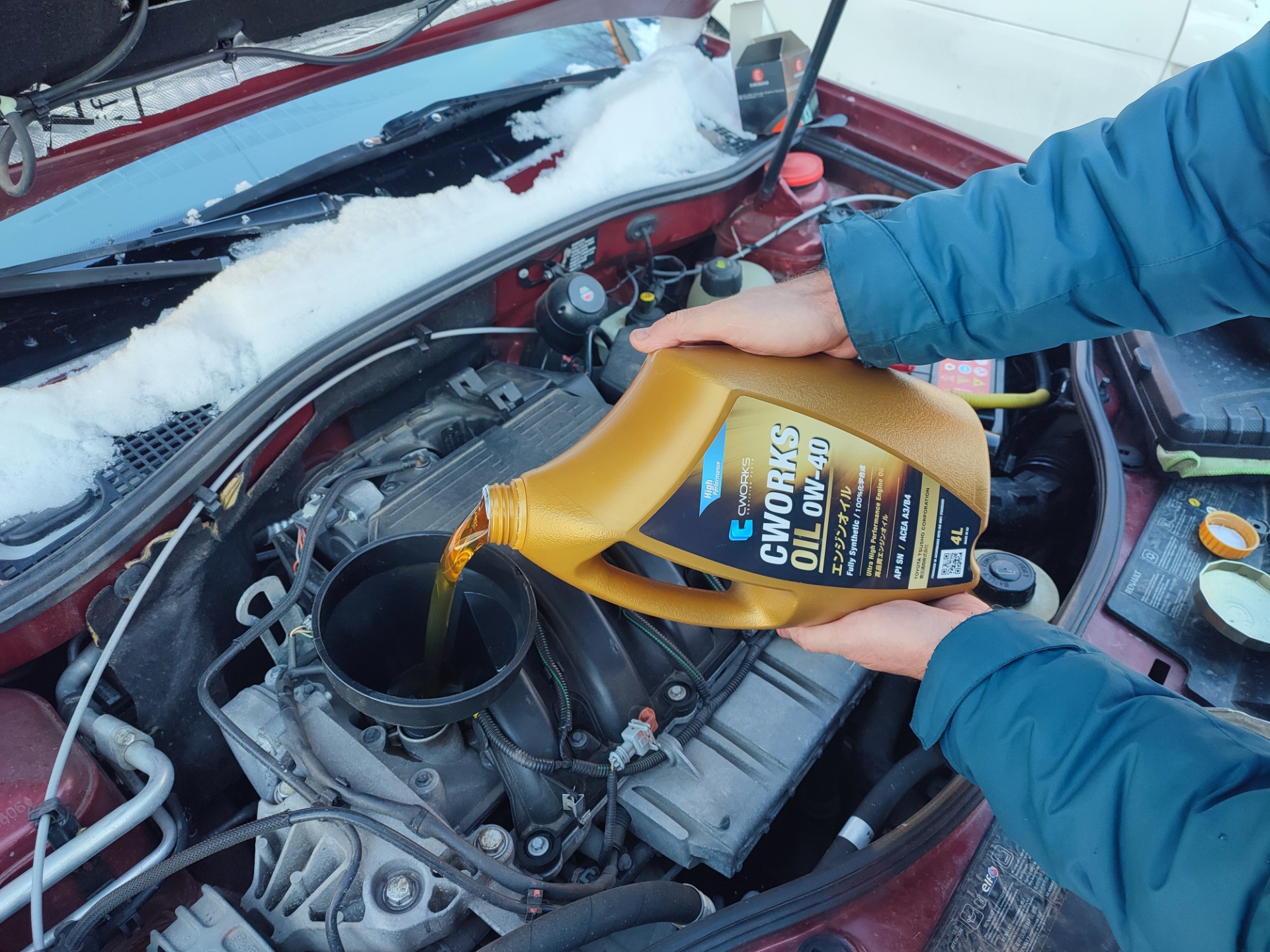

Откачиваем старое масло

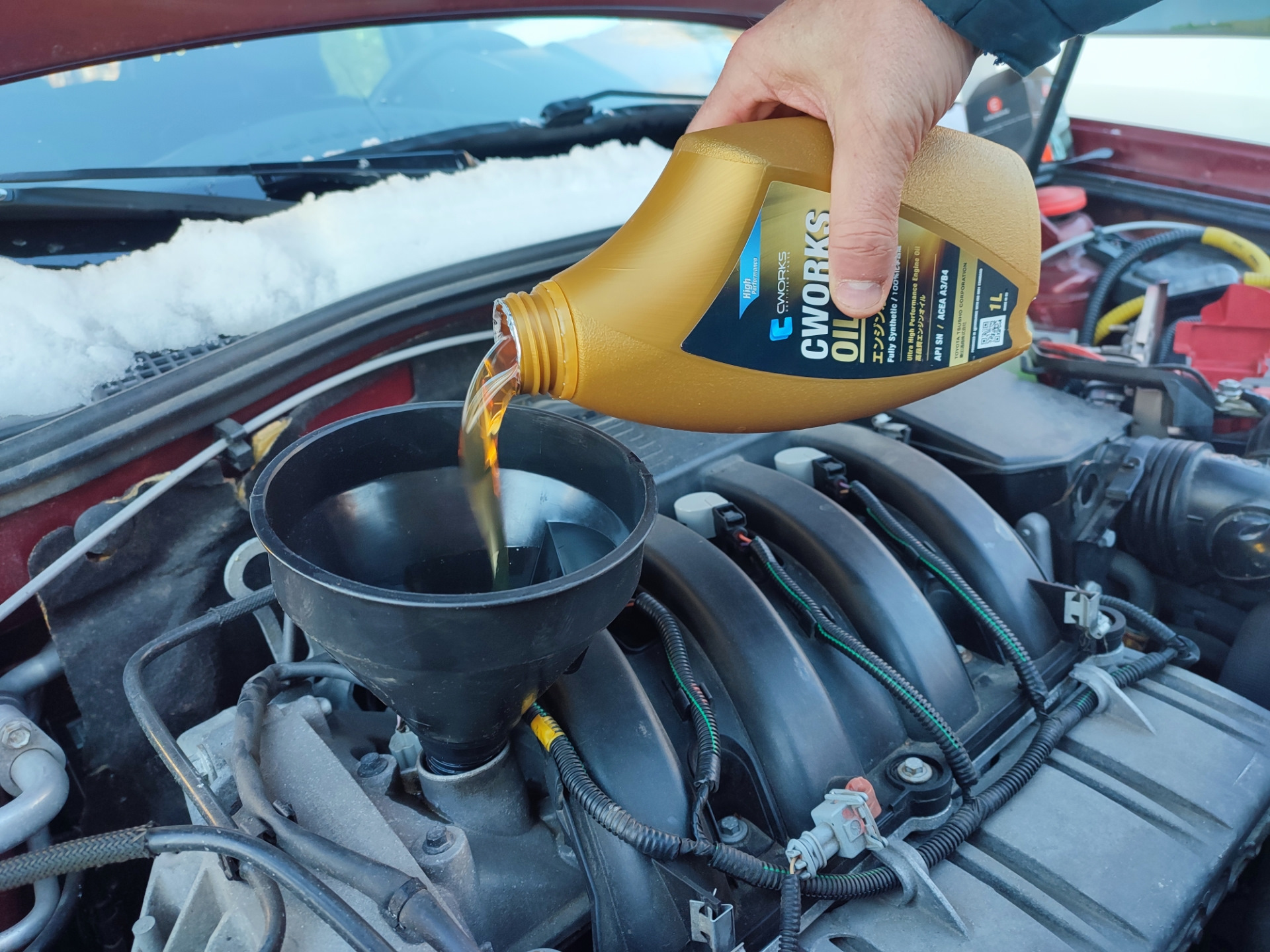

И заливаем новое) Пломбы на месте…все как надо)

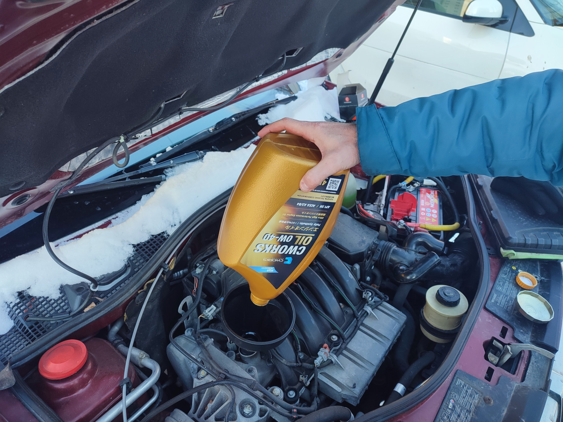

И следом, литрушку…обычно я заливаю 5 литров сразу и ещё грамм 200-300 после прогрева ДВС…
А теперь глянем внутрь
Готово

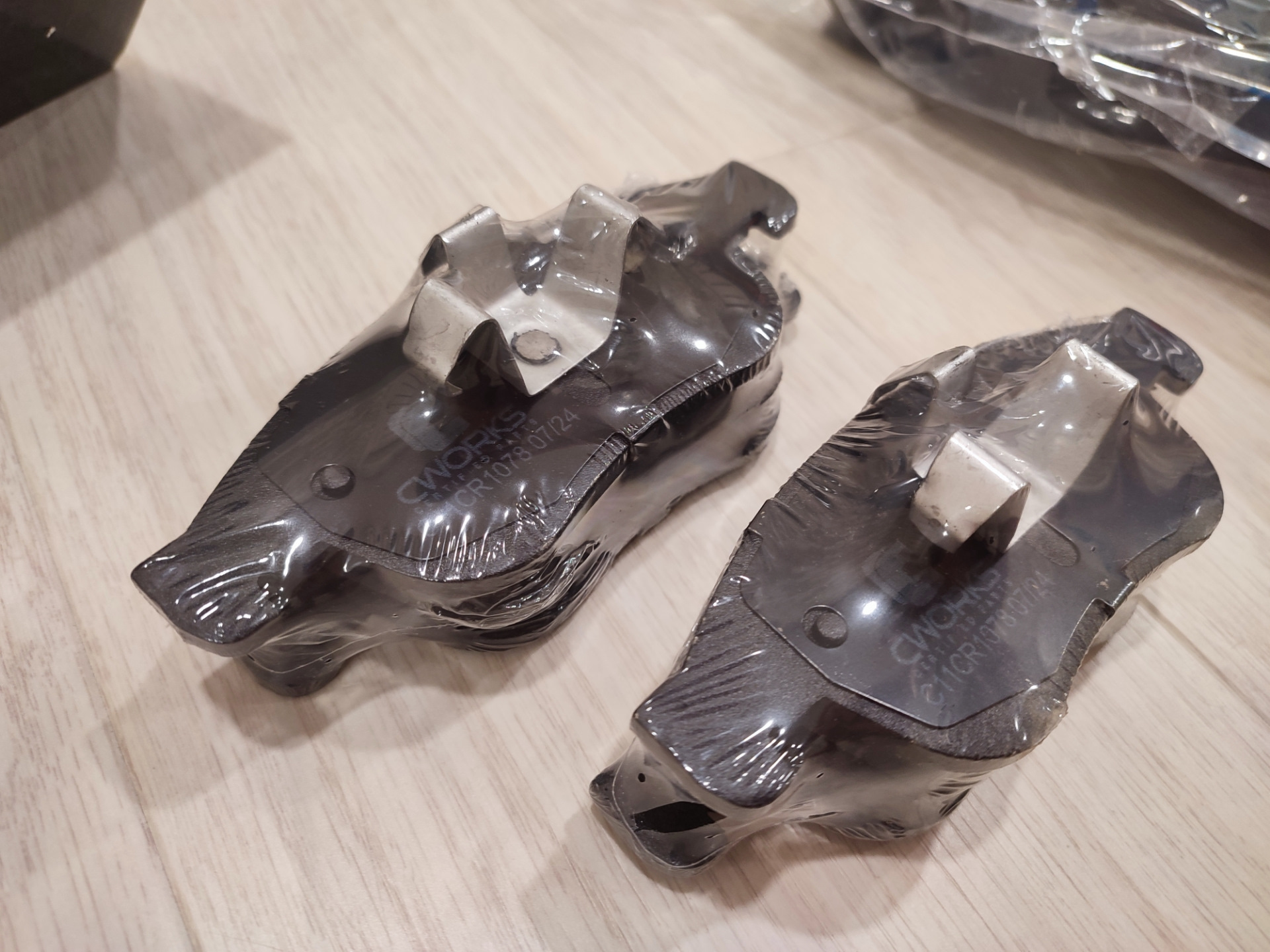

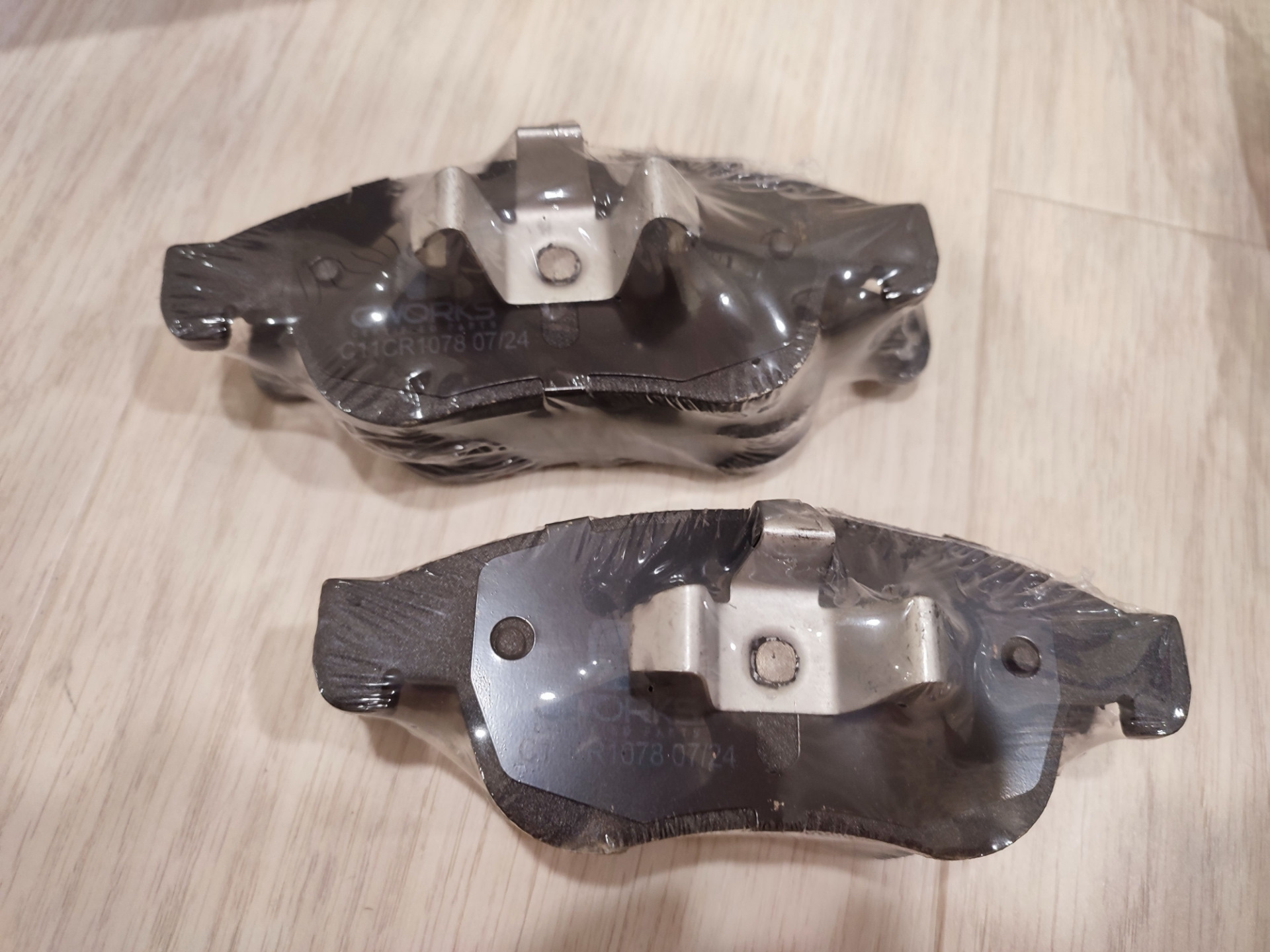

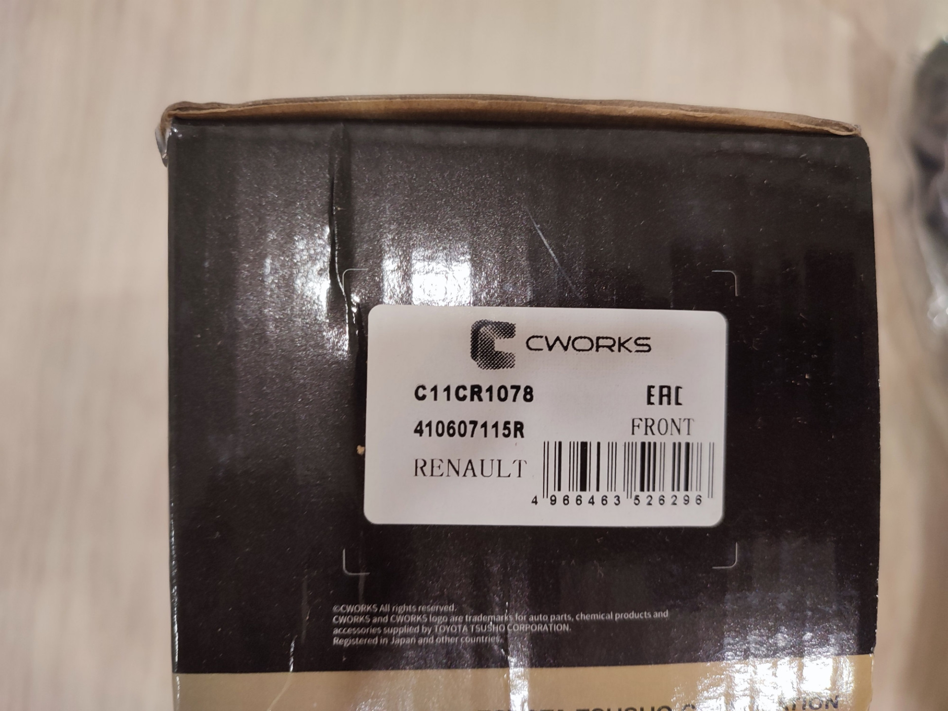

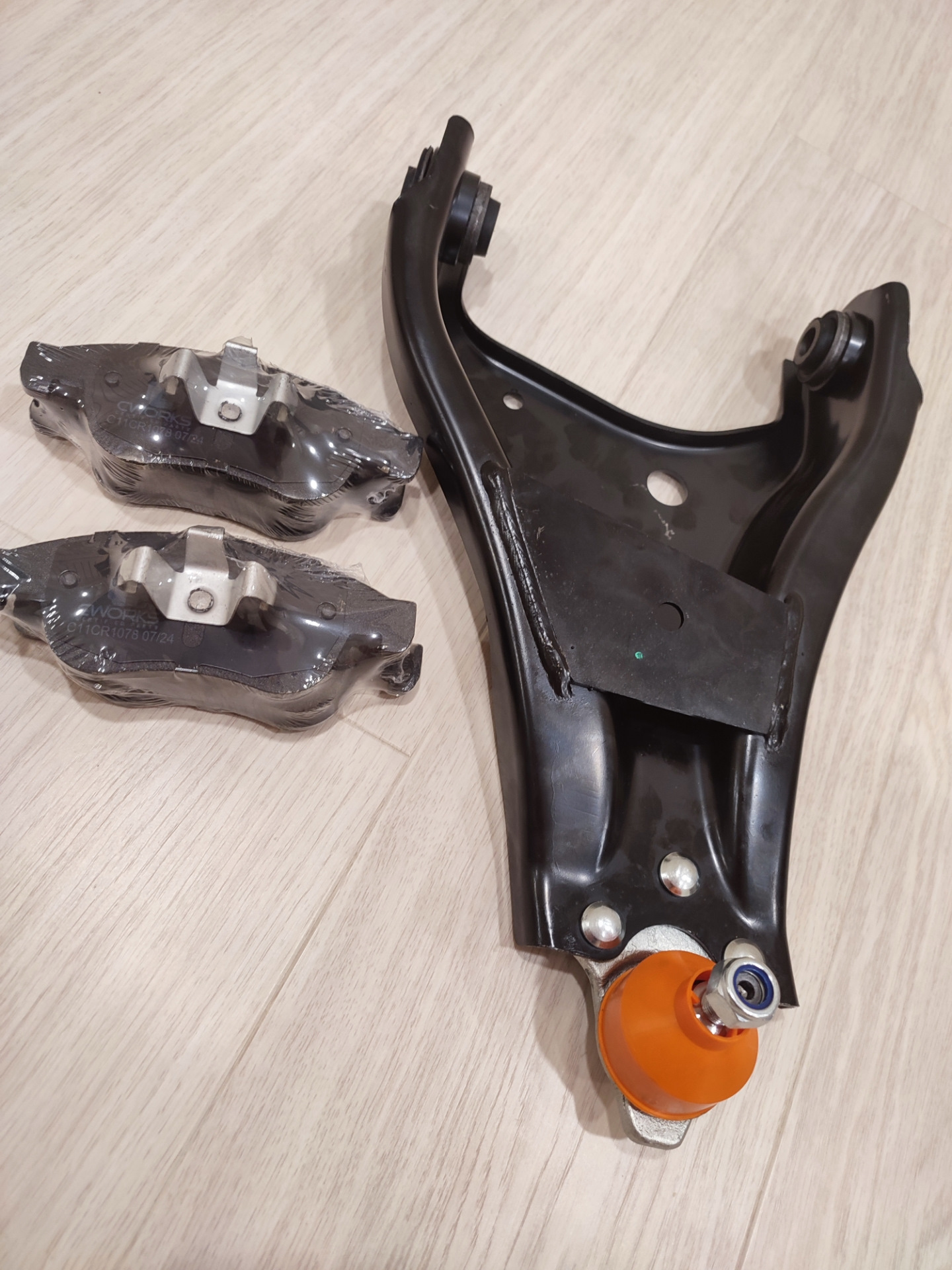

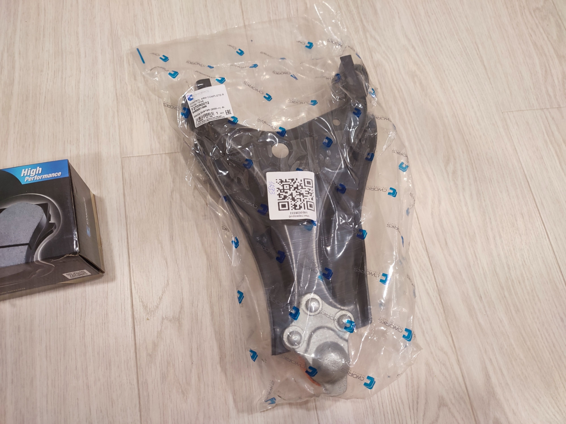

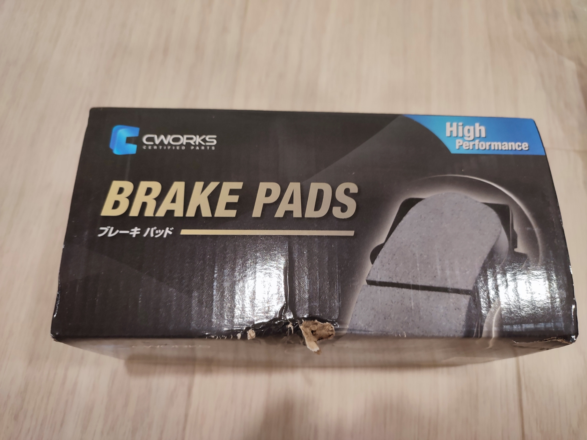

Ещё заказал товарищу на Дастер передние колодки, так же фирмы CWORKS
Давай те посмотрим на них…🤓
Колодки такие же как и у меня на дастере…хорошие колодки, по этому заказал ему такие же
Про них кстати можно почитать тут👇👇👇
🚩И СНОВА ПЕРФОРАЦИЯ🔥

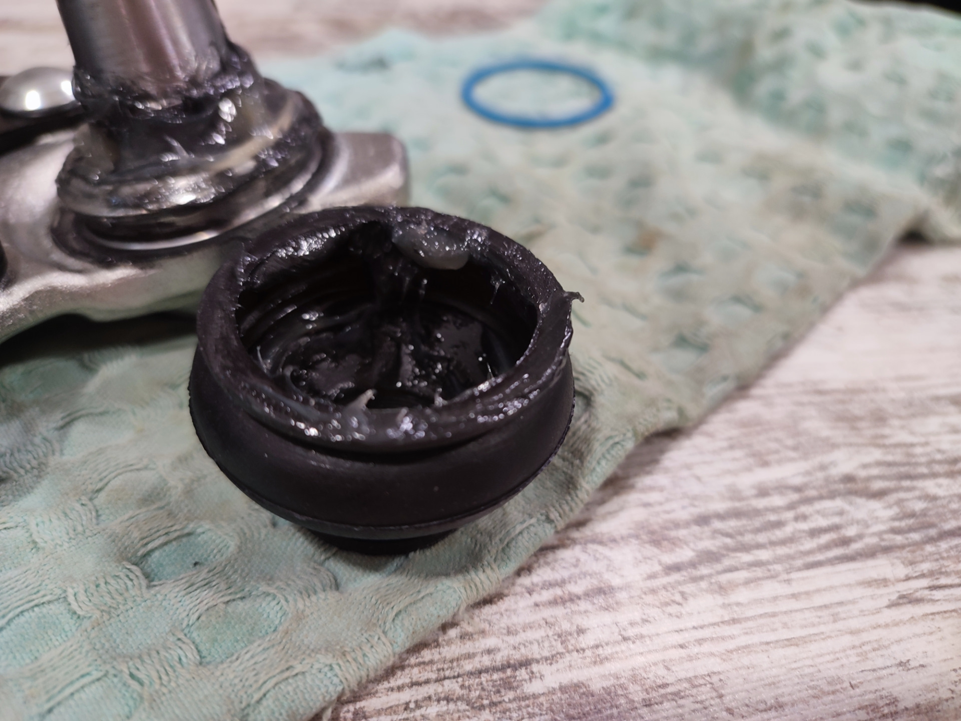

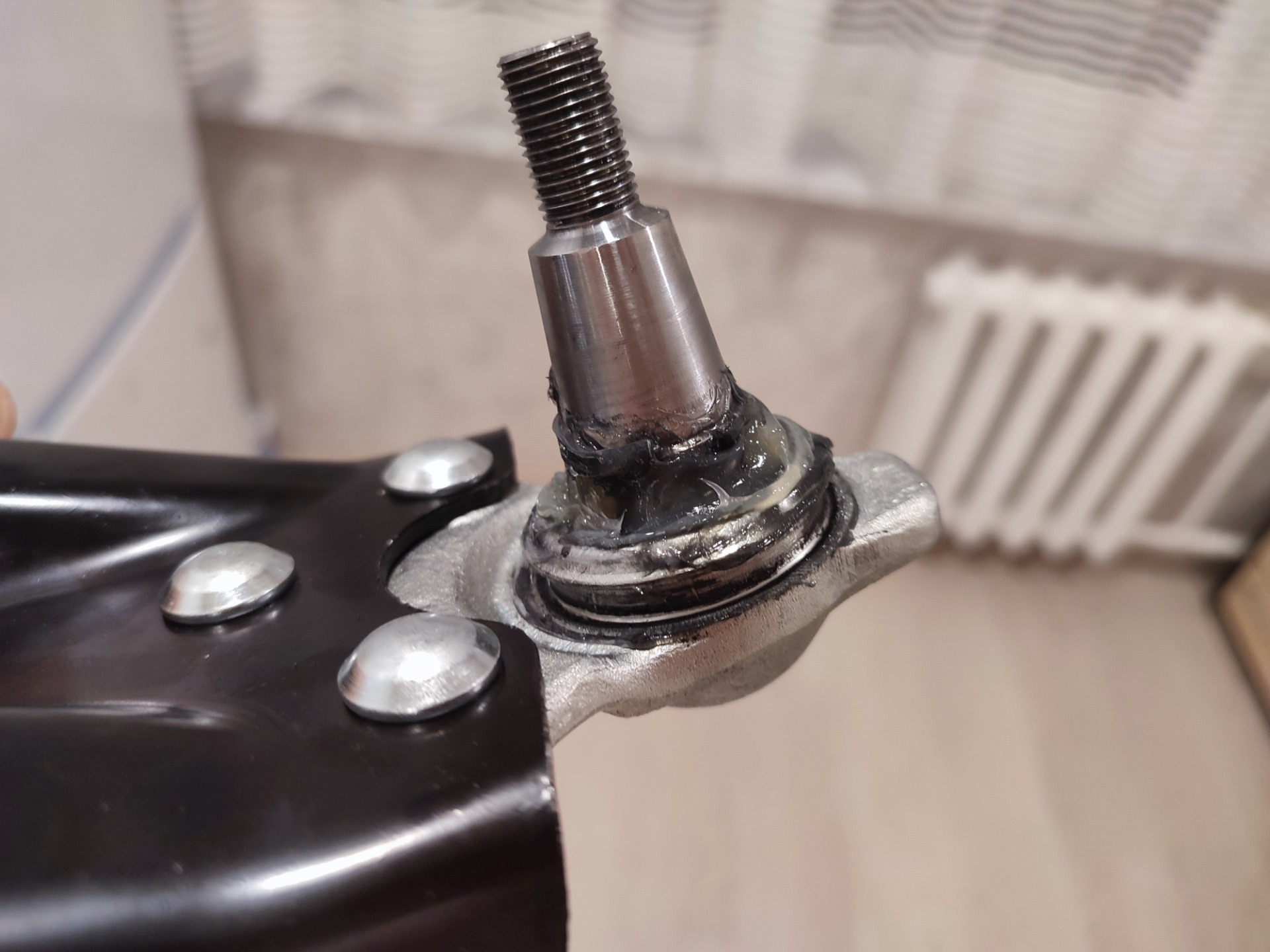

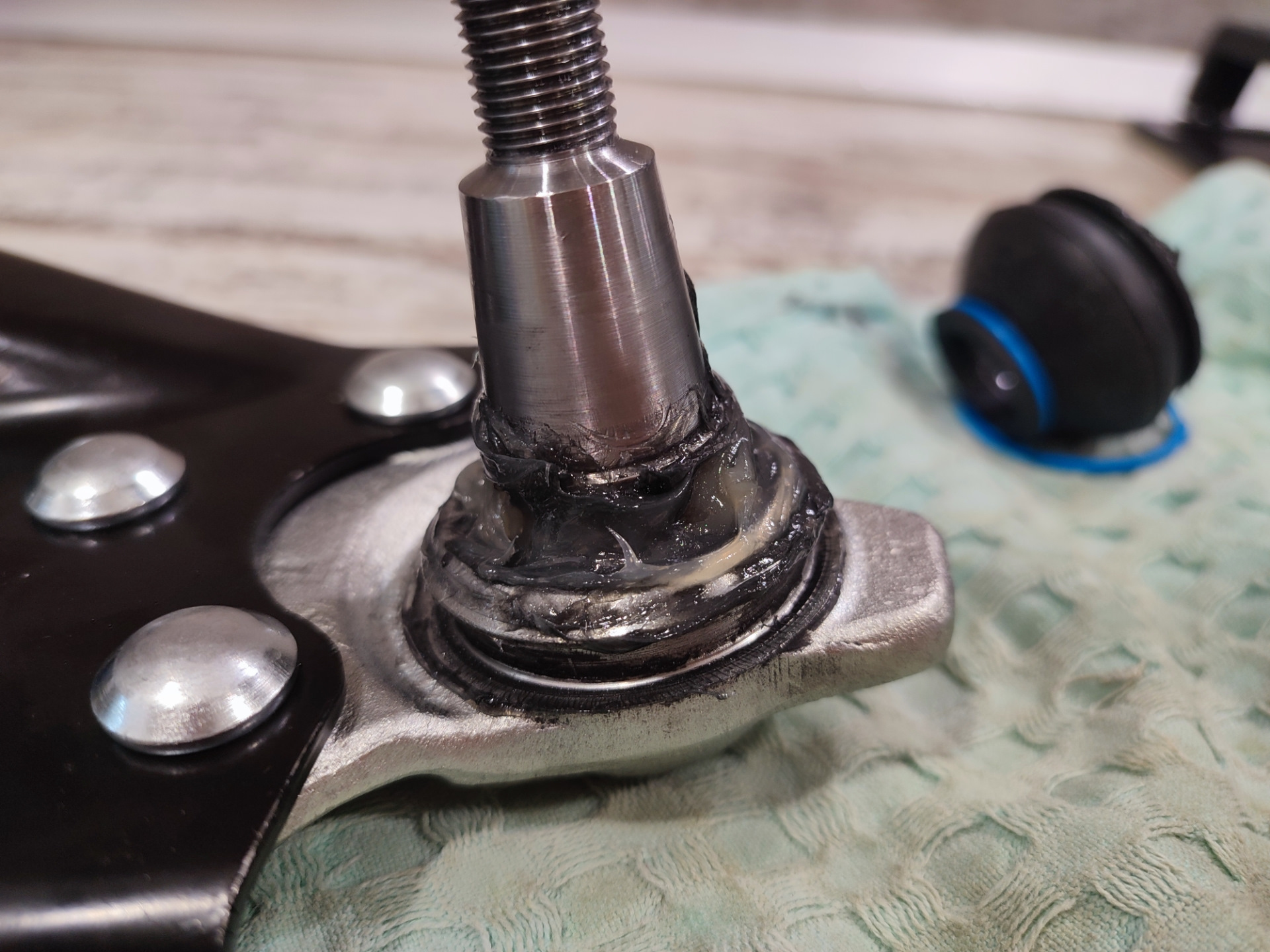

И еще передний рычаг, тоже CWORKS
Проверил под пыльником, смазки гора…все как положено)
Вот такой комплектик)

mann W 75/3. Орига как вы и написали 8200 768 913
В оригинале под номером 8200 768 913 лежит Purflux LS932, Манн в75/3 ни когда не был оригиналом…манн в75/3 это масляный фильтр для 8кл Логана
как я понял, он бьется как аналог
Там гора всяких бьётся как аналог, но он таковым не является для Дастера.
понятно, на будущее надо его не брать тогда
Да, не стоит)

Можно ли уточнить стоимость данных продуктов?
Ссылки на озон в самом начале
Артикулы на запчастях, проценивайте в любом удобном для вас интернет магазине
Цены покурил — мне не по карману…
4200 за 5 литров отличной нулевки, это 840р за литр… Цены как цены

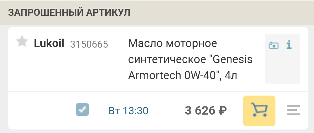

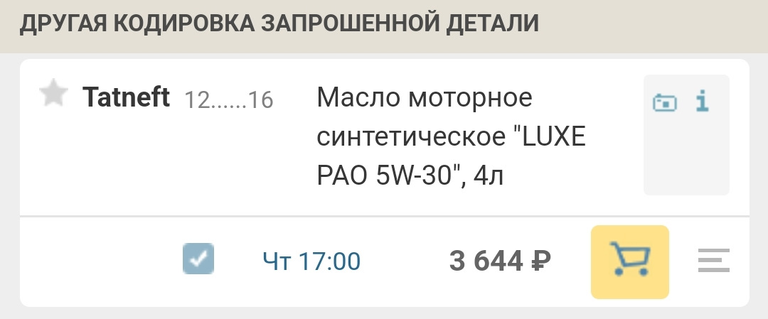

И ссылочку на ПАО масло где хотя бы 50/50 с кряком и с ценой ~800р за литр которое течет при -50 не забудьте оставить)))
TimesNewRoman
А Понятно, зря я ждал хоть какие то цифры и лаб анализы) Все понял, все вопросы снимаю 🖐️
TimesNewRoman

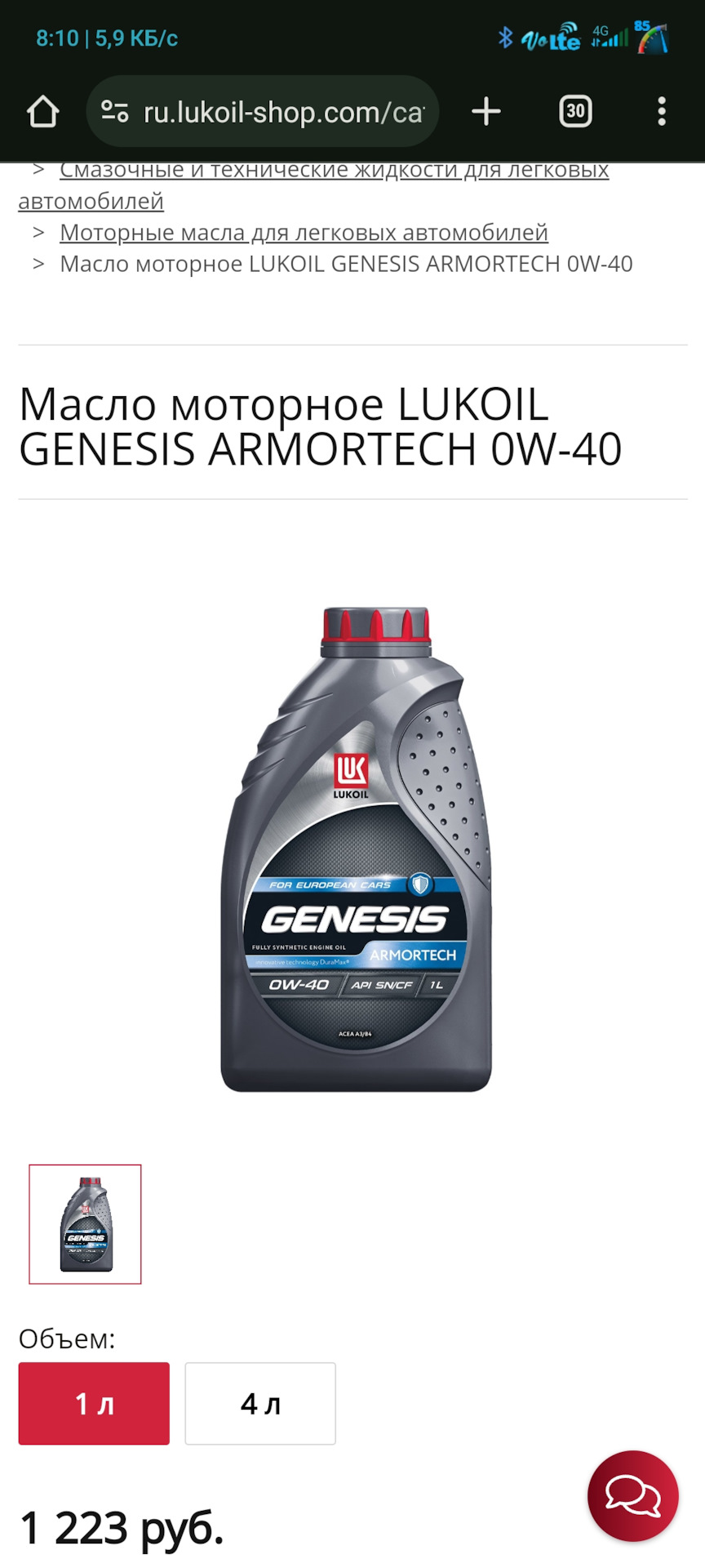

ozon.ru/t/XG8N3DG Татнефть.
ozon.ru/t/Kkao690 Лукойл
ozon.ru/t/lNY0N0X Полимериум
Полимериум и татнефть при -30° не мутнеют, для меня это показывает, что пао там достаточно)
А так для зимы беру масло ozon.ru/t/54w3Dgk оно дороже, не спорю, но раз в зиму можно залить качественное масло и не переживать за двигатель зимой)
И больше 50% пао будет в масле экстрим, но там цена уже неприличная)

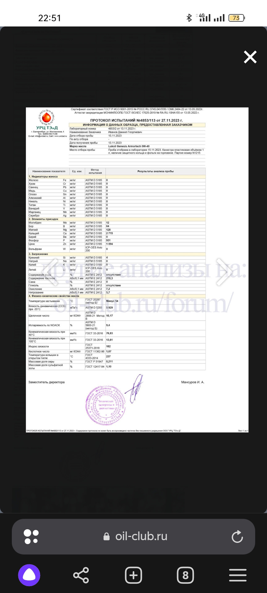

Тестов масла сиворкс не нашел где показывают что пао есть, в 21 году тему поднимали, подверждений не скинули в группу)
Ну, начнем
Цена выше за 4л, пакет не лучше, потеря текучести -54… не далеко ушло)
Ссылку же дал)
Цена в официальном интернет-магазине Лукола
А что там на озоне за 750р литр (в 2 раза дешевле) я лично хз…и лить таео масло нет ни какого желания

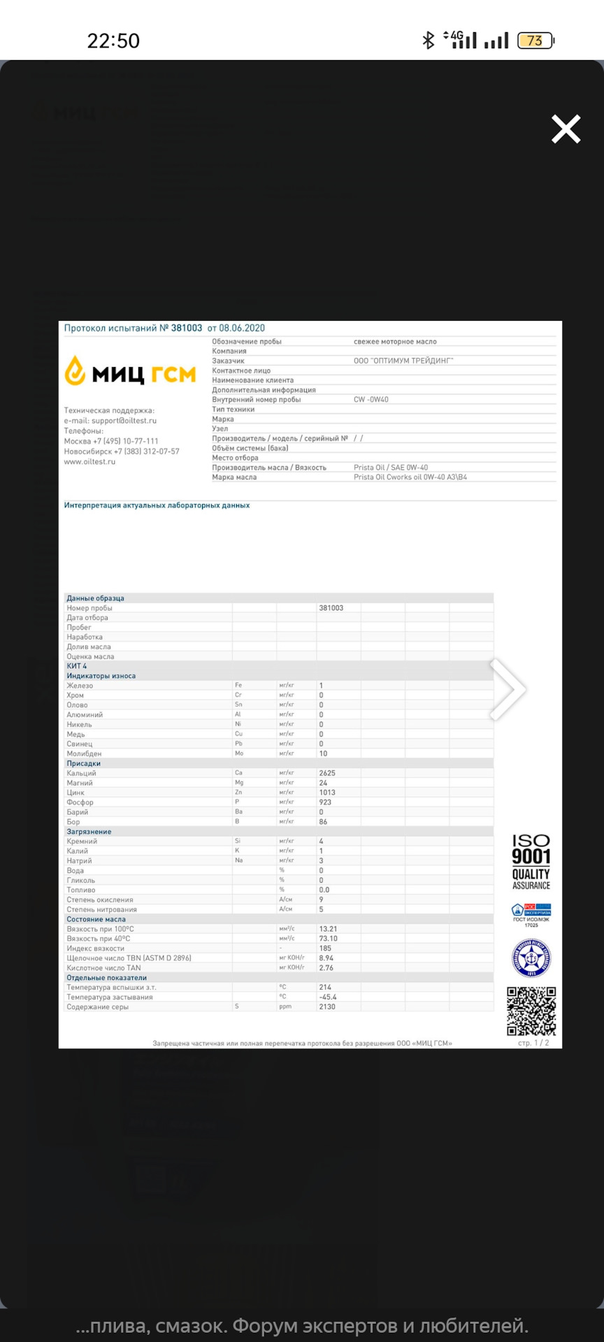

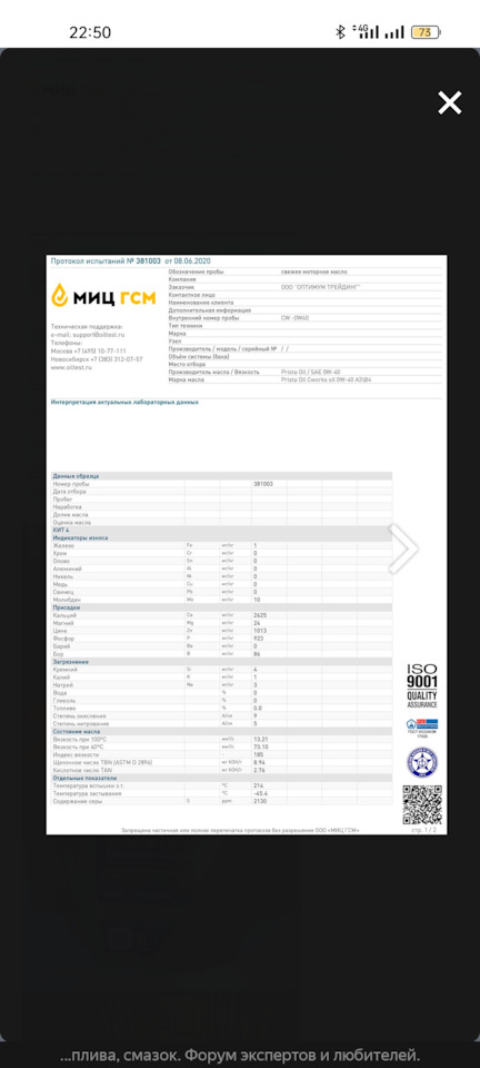

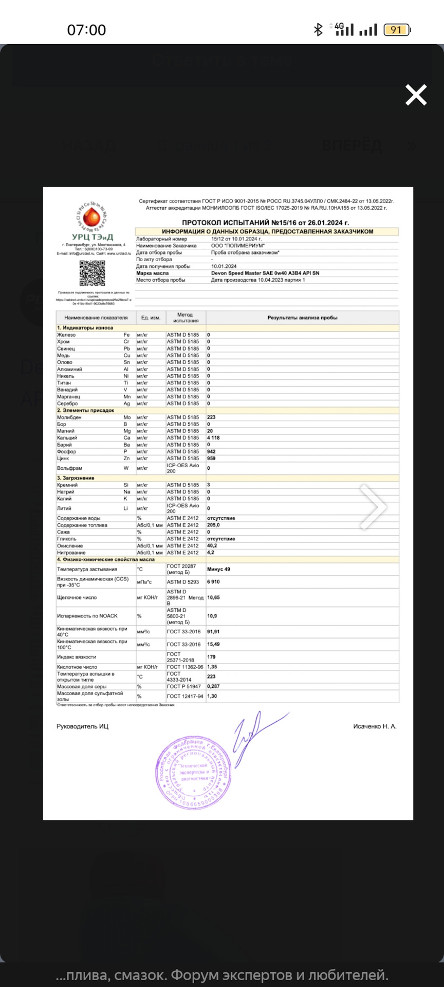

1) ПАО здесь не много, в основном гидрокрекинг похоже, пик низкий 1.09.
2) низковязкая база разогнанная загустителем — CCS красноречиво говорит.
3) поэтому и температура вспышки 223С и NOACK 11%.
4) пакет присадок архаика, сера высокая, кислотное высокое, зола высокая
Определять наличие и количество ПАО надо по ИК спеатру, а не на глаз в -30…)😁
5в30 в прошлом ответе случайно добавил)

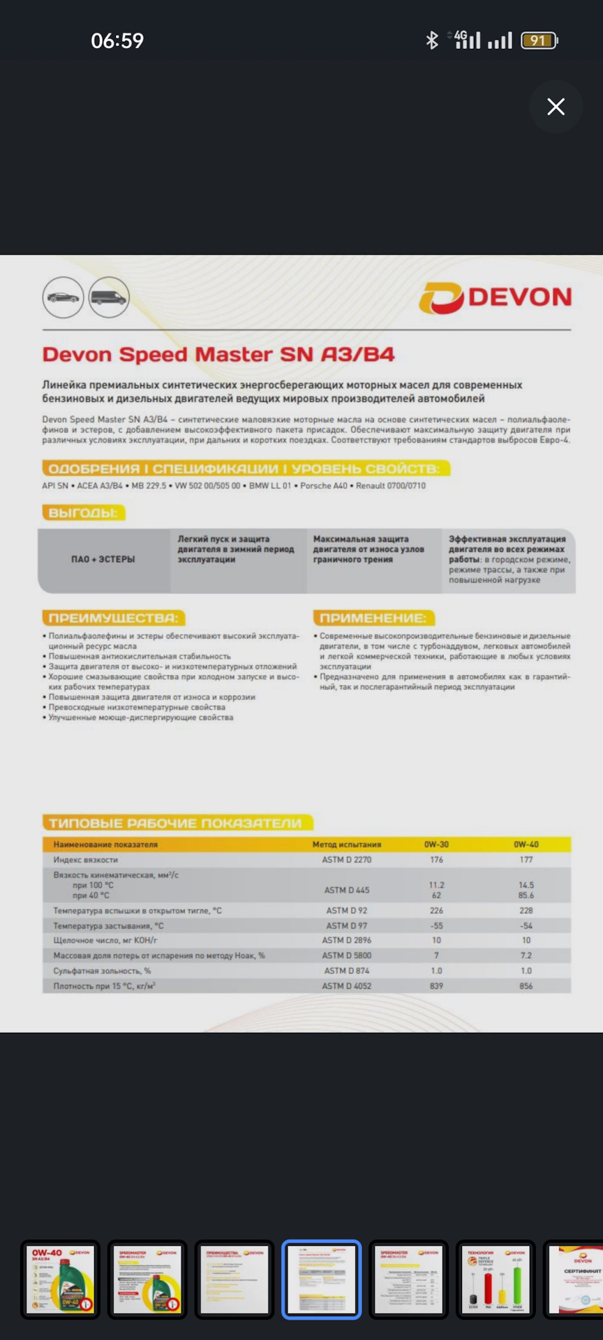

CSS видел? Посмотри что это такое и о чем оно говорит 🤣🤣
Девон делается в Уфе, я даже знаю где… Его лить я не буду точно 🤣🤣
Ну чутка выпал из допуска)
Чутка 🤣 низковязкая база разогнанная загустителем — CCS это и показал

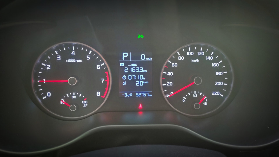

Так точно, 250м/ч и сливать)
Простите, хотел спросить.
250 мотор часов это норма для бензиновых двигателей?
Спросил, потому что сам хочу ставить счётчик.
Это норма длЯ всех масел на гидрокрекинге
