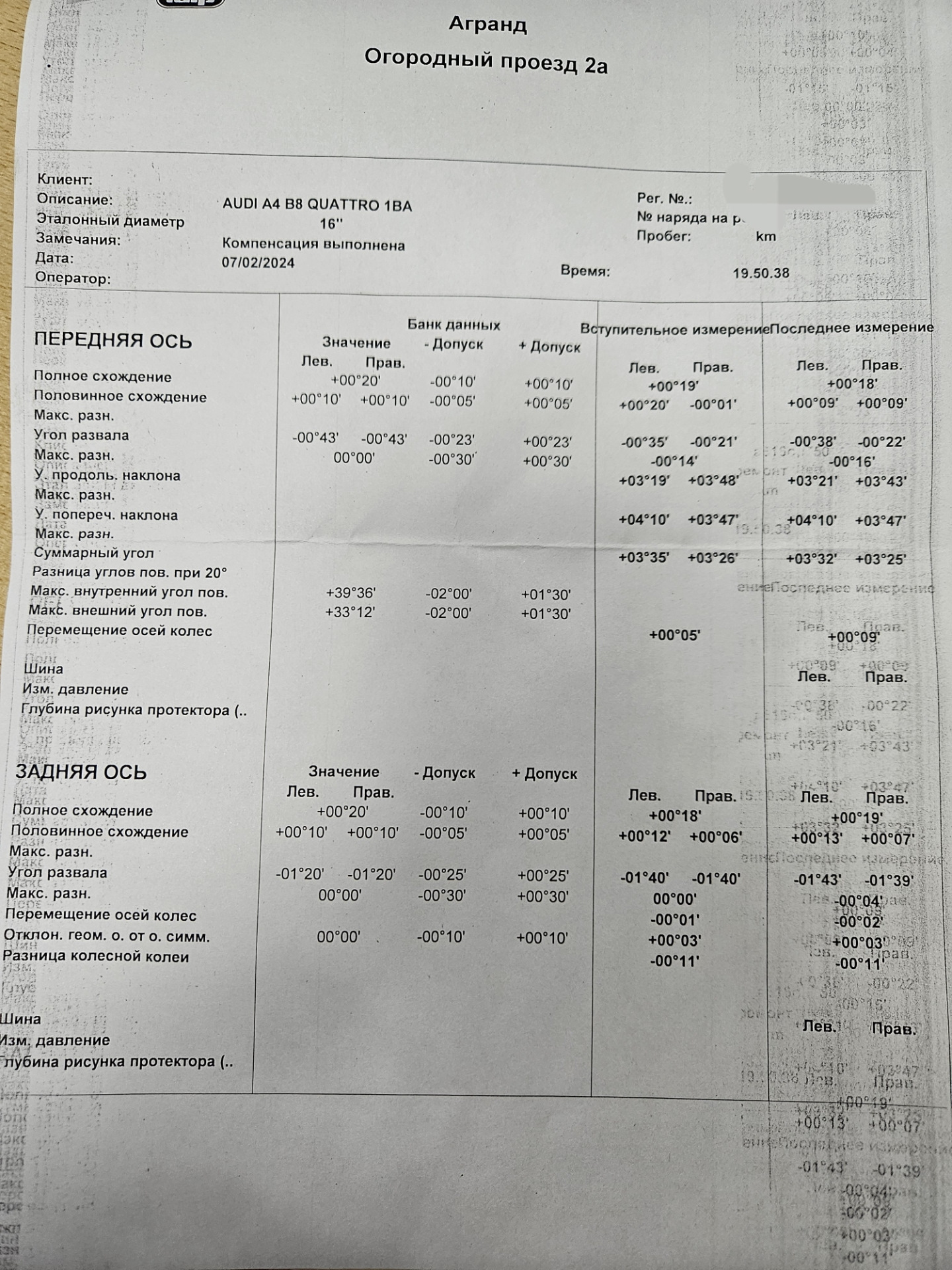

Амортизаторы задние:
Bilstein 19226866 10500*2 => 21000
Комплект: отбойник, кожух:
KYB 910155 2100*2 => 4200
Работа по замене задних амортизаторов: 640

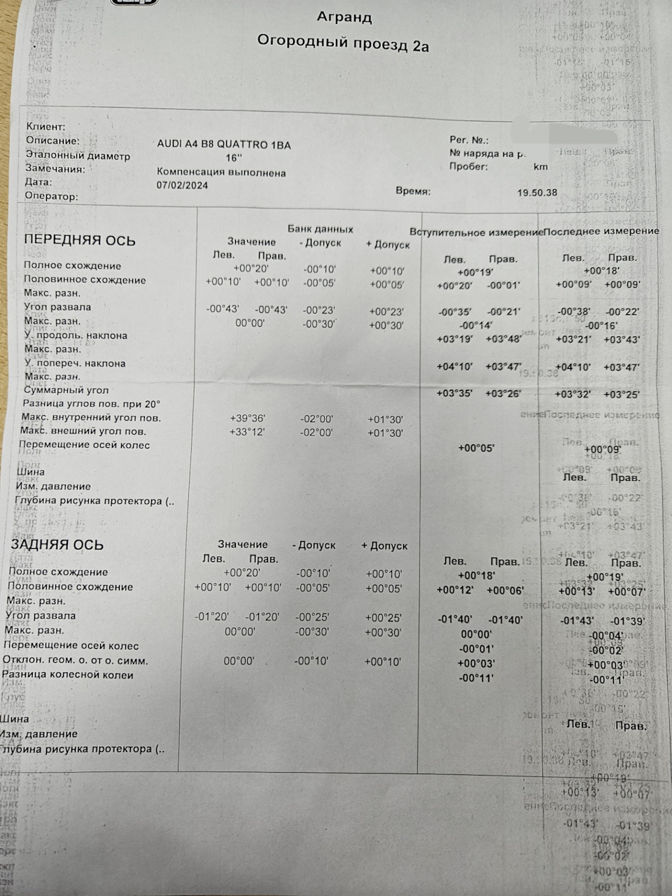

Сход развал: 2600
upd:
В последствии оказалось что кожух из комплекта KYB, слишком узкий и постоянно цеплял об амортизатор. Пришлось снимать его и ставить обратно родной.
(Hе ставьте пыльник из комплекта KYB)

Задние амортизаторы на олроуде на сход развал не влияют. По работе там 2-3т.р, если болты откручиваются, минут 30 их менять ))
