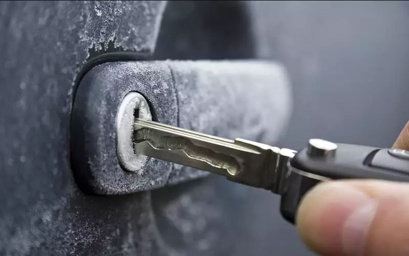

Всем привет. Если вкратце… Водительская дверь не открывается, ни снаружи, ни изнутри. ЦЗ штатный. Стояла на дедлоке, при попытке открыть с брелка, все замки срабатывают, это слышно, но левая дверь не открывается. Думал погонять дедлок, но при повторном нажатии звука дожима нет. Если закрыться изнутри, хоть с брелка, хоть с кнопки, то при попытке воспользоваться для открытия внутренней ручкой, ощущается усилие, затем ручка проскакивает, и далее двигается без усилия. ЦЗ при этом не срабатывает. Ездил сегодня больше часа с климатом на 25 гр., салон прогрелся очень хорошо, но результата это не дало. Личинка замёрзла, ключ не лезет, по этому этот вариант пока не пробовал. Куда копать, может было у кого подобное? Карту снимать очень не хочется, думаю, что без повреждений её вообще не снять…

Аналогичная проблема, когда между ручкой и дверью набивается лёд. Замок щелкает, но открыть не возможно, вычищаю оттуда лед и все ок)
У меня тоже самая история, замок не могу провернуть, замерз, с наружи и внутри ручки не открывают, лазию через пассажирскую дверь.
Я пару зажигалок извёл, но ключ повернул. Грел жало, засовывал, покачивал, снова грел, через время получилось.
Пробовал тоже зажигалкой, но мне показалась идея так себе у нас на улице -15 -17.
У нас тоже) ещё рекомендуют опкомом провести тест дедлока, тоже помогает.
Открыл с ключа, отогрелся замок, 8 раз грел ключ

Точно также было пару раз в мороз, откроется только повернув ключ в личинке. Если ключ не идёт, значит или греть ключ, или в тёплый паркинг торгового центра как вариант заехать и все откроется. Потом для профилактики все силиконом обработать — внутренности личинки, и сам замок

Открыл. Разморозил личинку и после поворота ключа дверь открылась. Теперь с брелка всё работает штатно, в т.ч. и дедлок, а вот с ключа ЦЗ не срабатывает, открывается/закрывается только одна дверь.

У меня зимой не открывалась водительская дверь. Замёрз именно замок ( я так понял). Нагрел жало ключа горелкой газовой), вставил ключ в в замок. Залил вдшкой его. В итоге провернулся ключ и дверь открылась.
