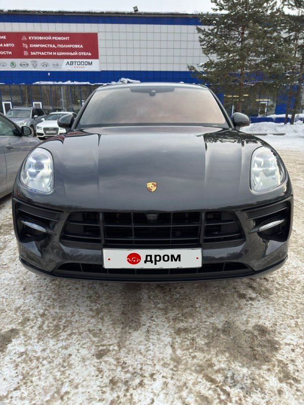

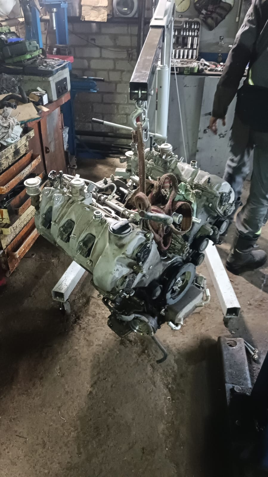

Не удивляюсь уже ничему! Сначала подарил жене Бэху и после этого 8 месяцев она простояла в сервисе и пережила 2 капиталки!
Теперь Макан устраивает такое же представление🤪
Когда его покупал Жене то нарадоваться не могли какой он всё таки классный, но почему то никто мне не сказал, что именно 3 литра бензин, это печальный мотор.Оказывается на этом макане уже по гарантии меняли мотор на 40 тысячах, теперь ещё 40 тысяч проехали и уже мне досталась такая прекрасная работа по ремонту двигателя 😄
Не понимаю производителей, как можно сделать такую дорогую машину и такой дерьмовый движок!

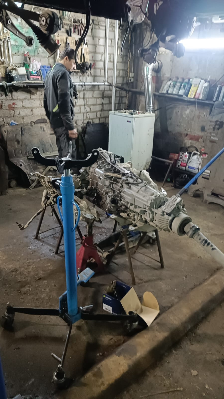

По итогу буду гильзовать как на бэхе!

В начале 2021 у официалов менял шорт блок по гарантии. Ценник был 1.3 млн рублей. А так все 3.0т тех годов на 100т км — задиры
