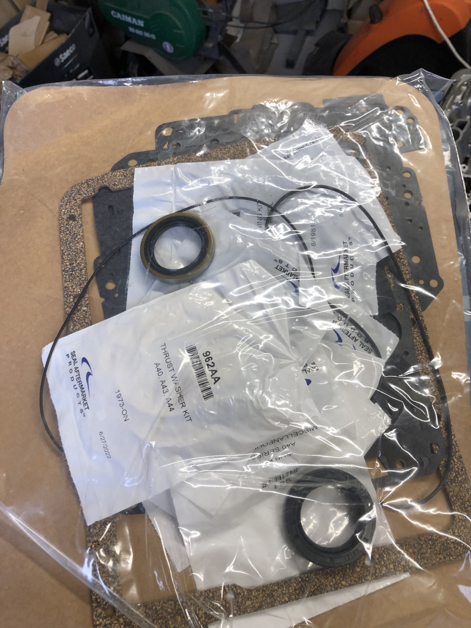

Так что к концу осени я начал собирать всякое разное для переборки коробки, а именно:
— полный ремкомплект коробки производства Transtek (был еще вариант с китайским, но проклятое Made in USA меня подкупило);
— комплект новых фрикционов и стальных дисков
— комплект всех биметаллических втулок
— сальники маслонасоса, хвостовика и оси тяги селектора
— остатки ATF с весенней замены коробки.
Ссылку на полный набор с фрикционами и дисками не нашел, но ремкомплект вот:
baza.drom.ru/novosibirsk/…-03-72-a40-110672915.html
У этого же продавца есть китайский полный набор с фрикционами и дисками, найдете если нужно будет.

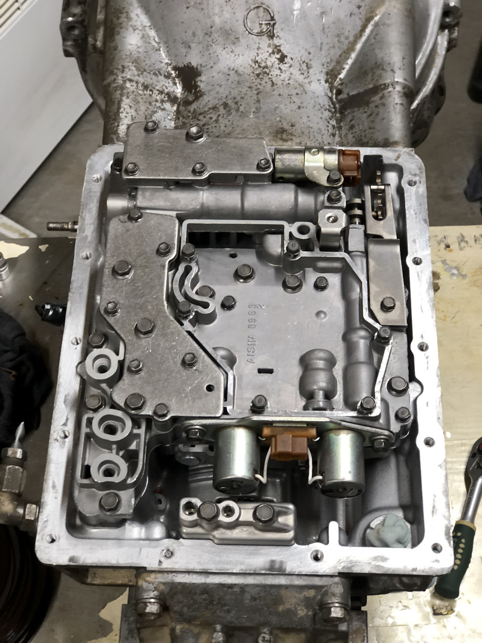

Внизу меня ждала уже знакомая и известная картина, с замятыми трубками, которые было решено не ставить назад и установить с убитой коробки (как и поддон).

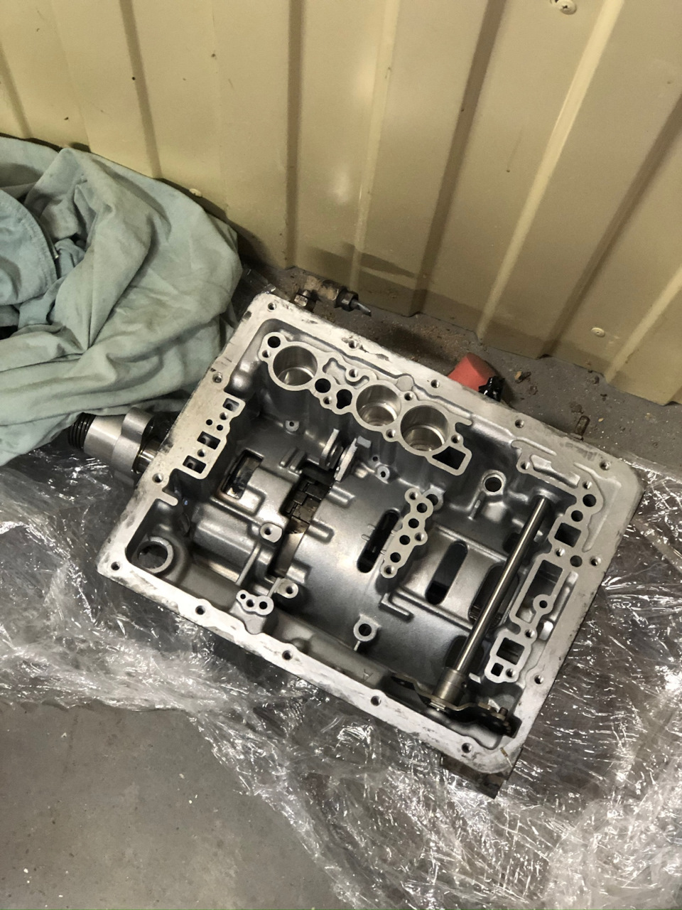

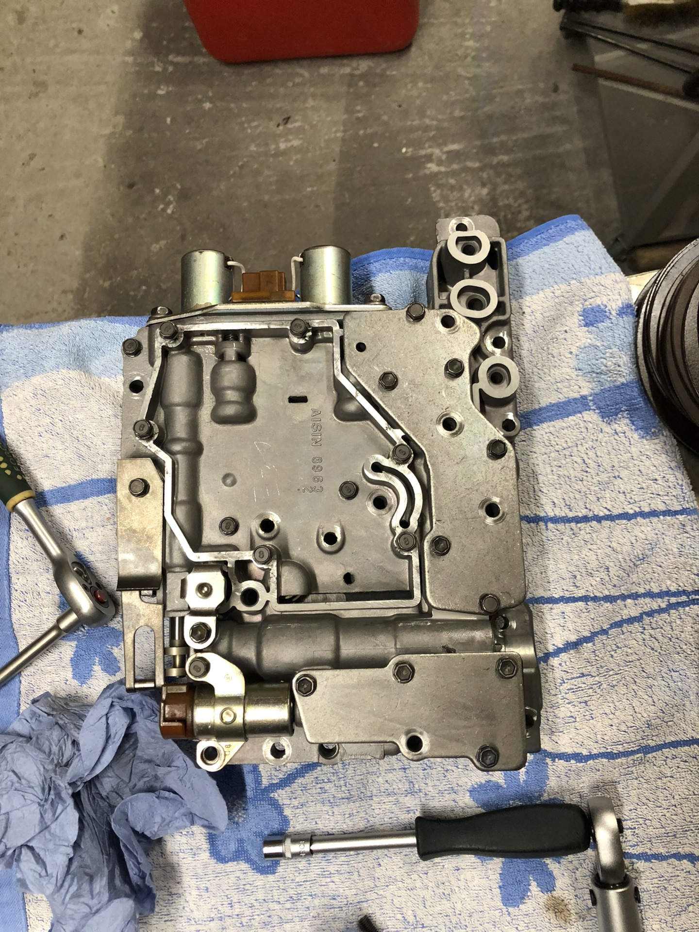

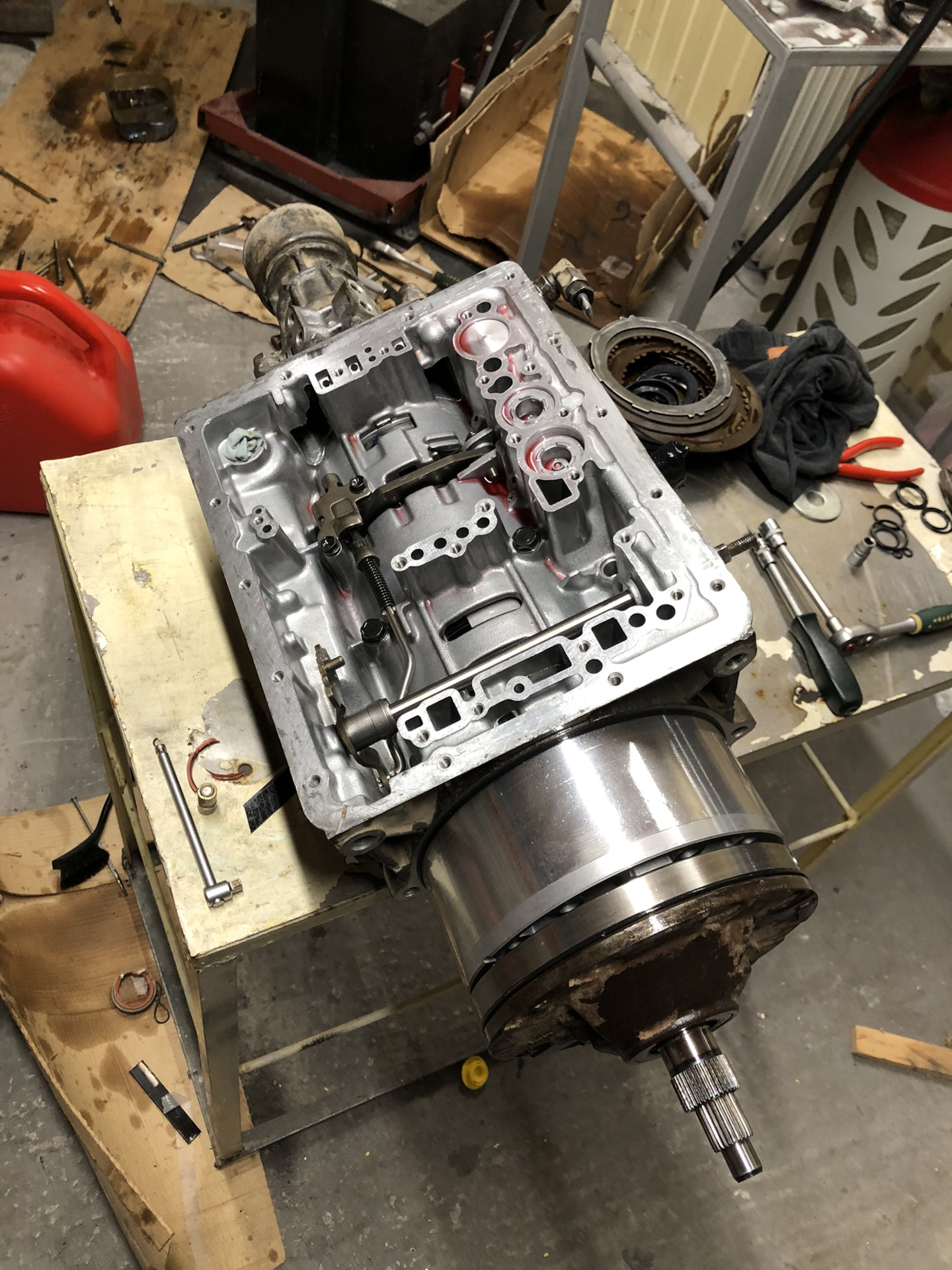

Первым делом в расход ушел гидроблок:

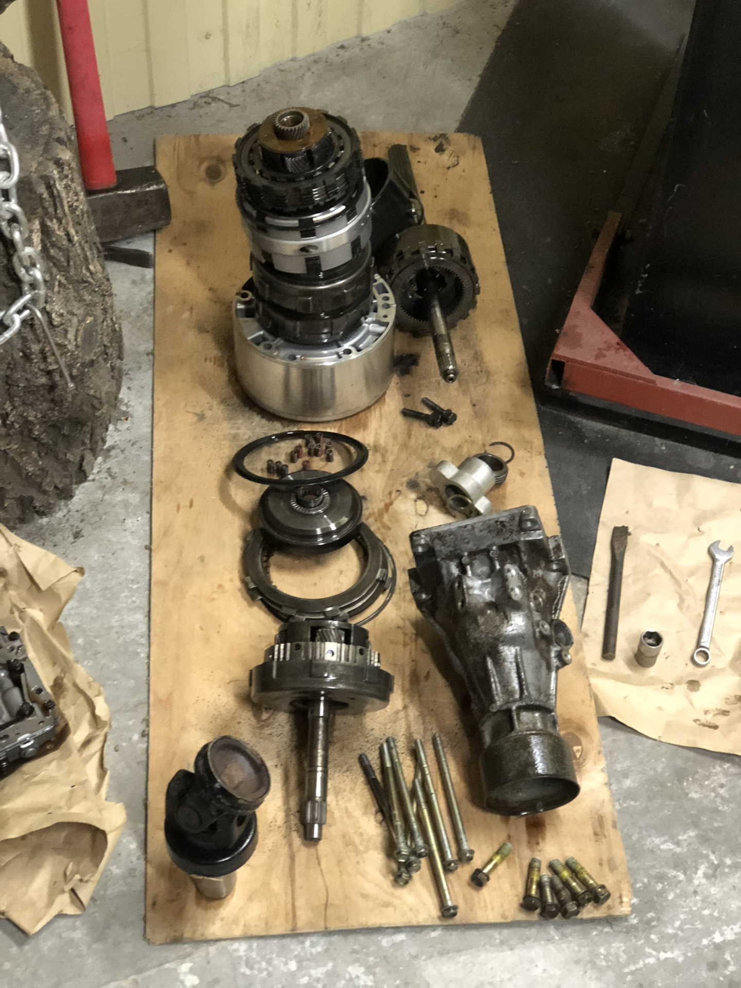

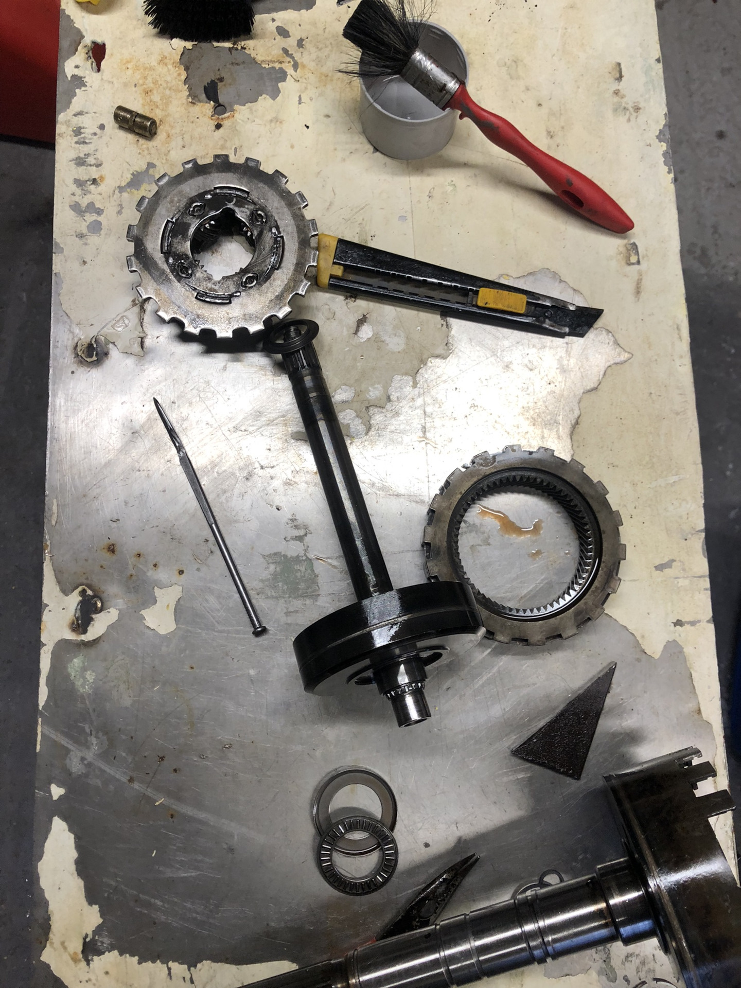

А за следующие 4 часа была раскидана вся механическая часть:
На этом закончился первый день работ.

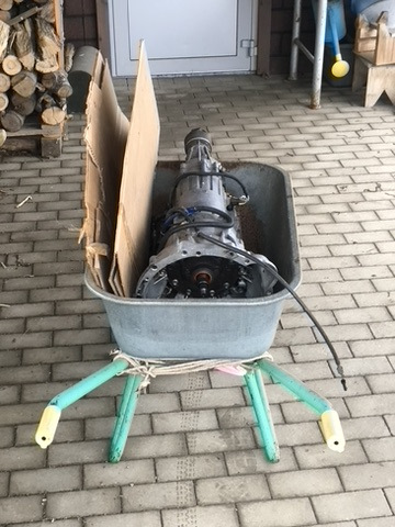

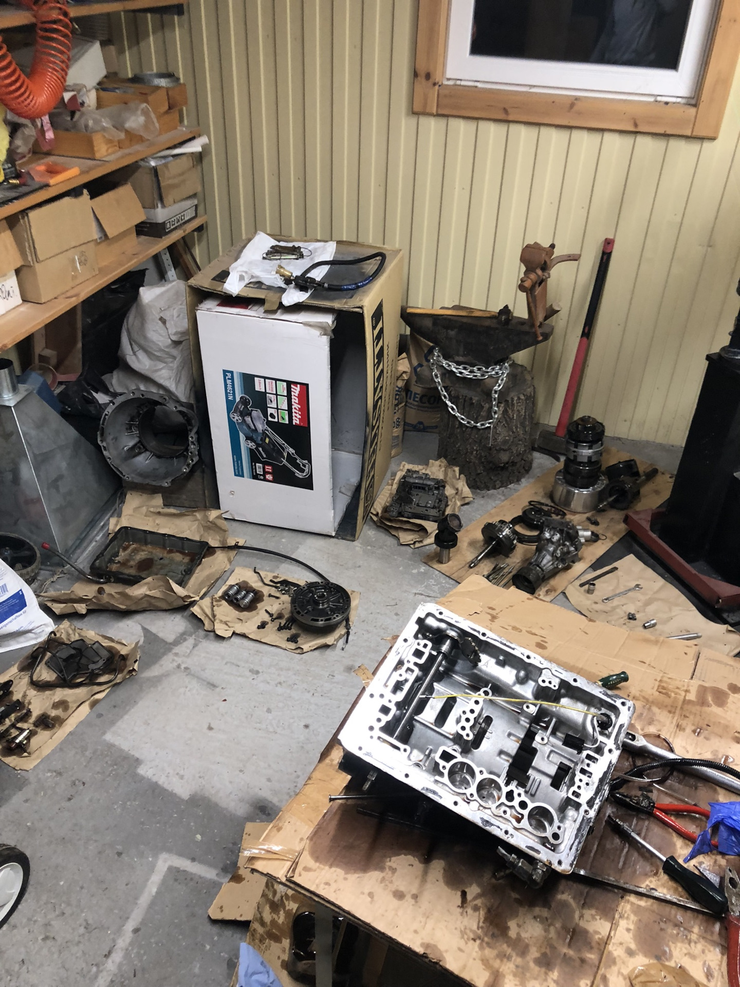

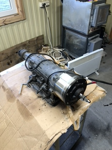

1-го января удалось навестить пациента, скучающего в теплом гараже:

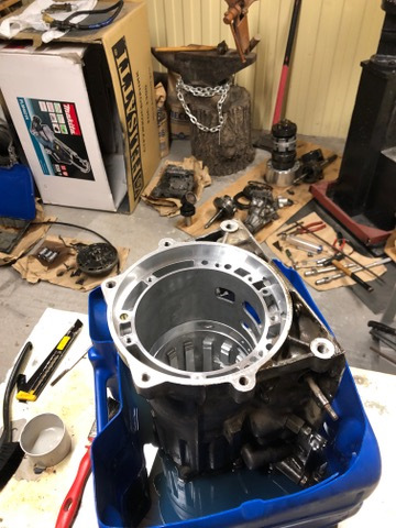

Далее — мойка корпуса (на это ушло не меньше 4 часов так точно и результат далек от идеала):
Ну а после — стартанула обратная сборка:

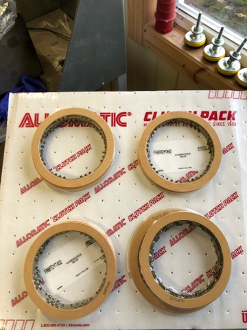

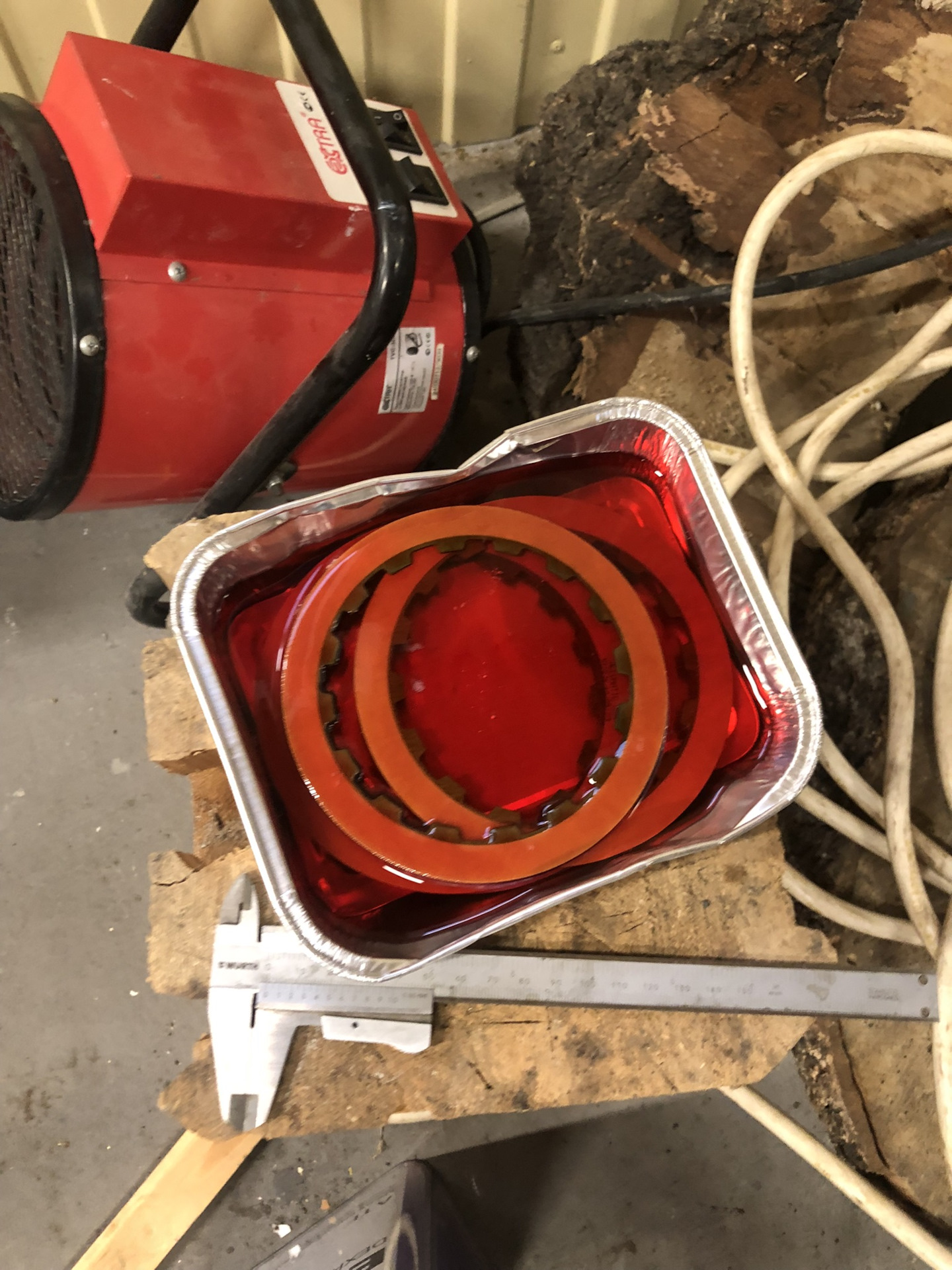

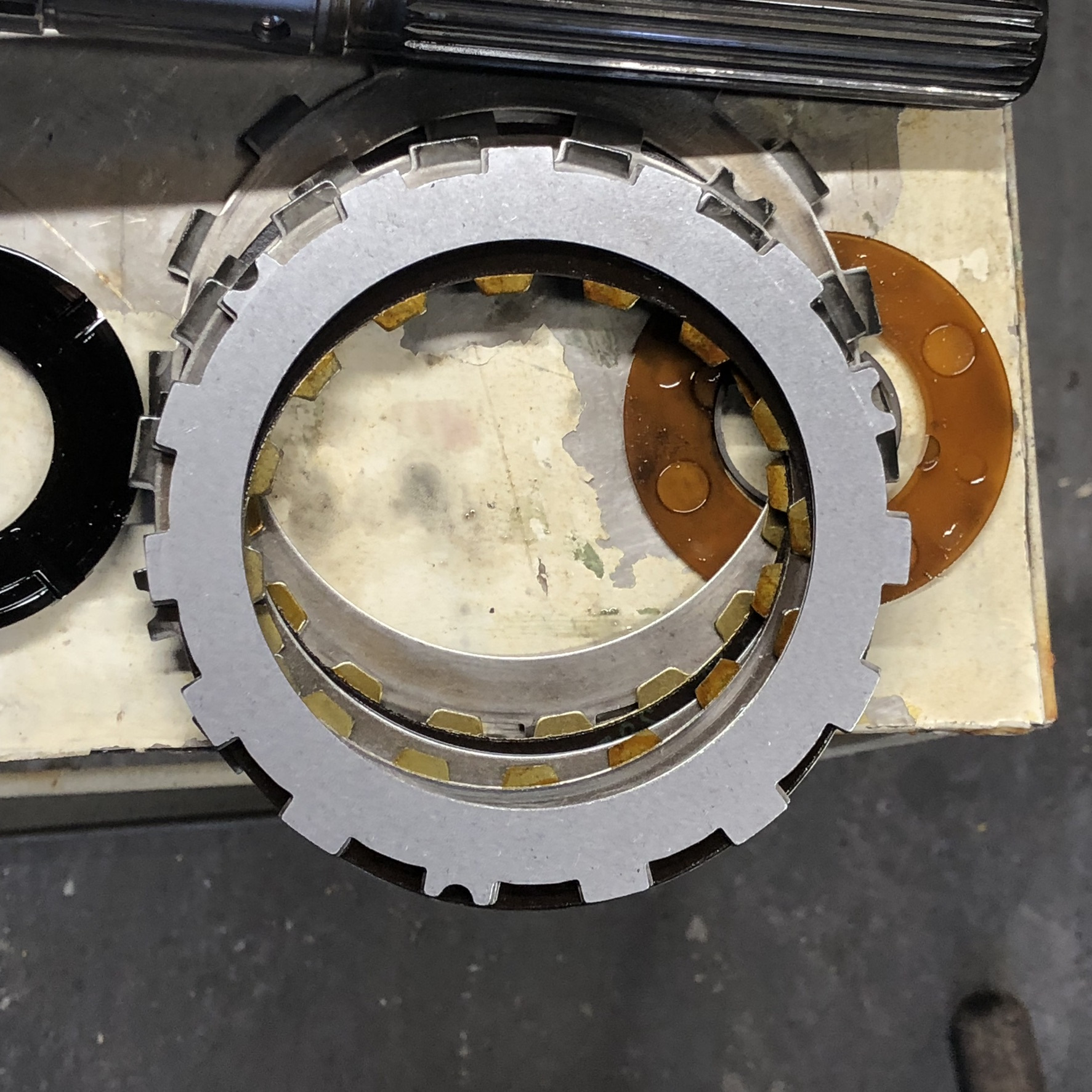

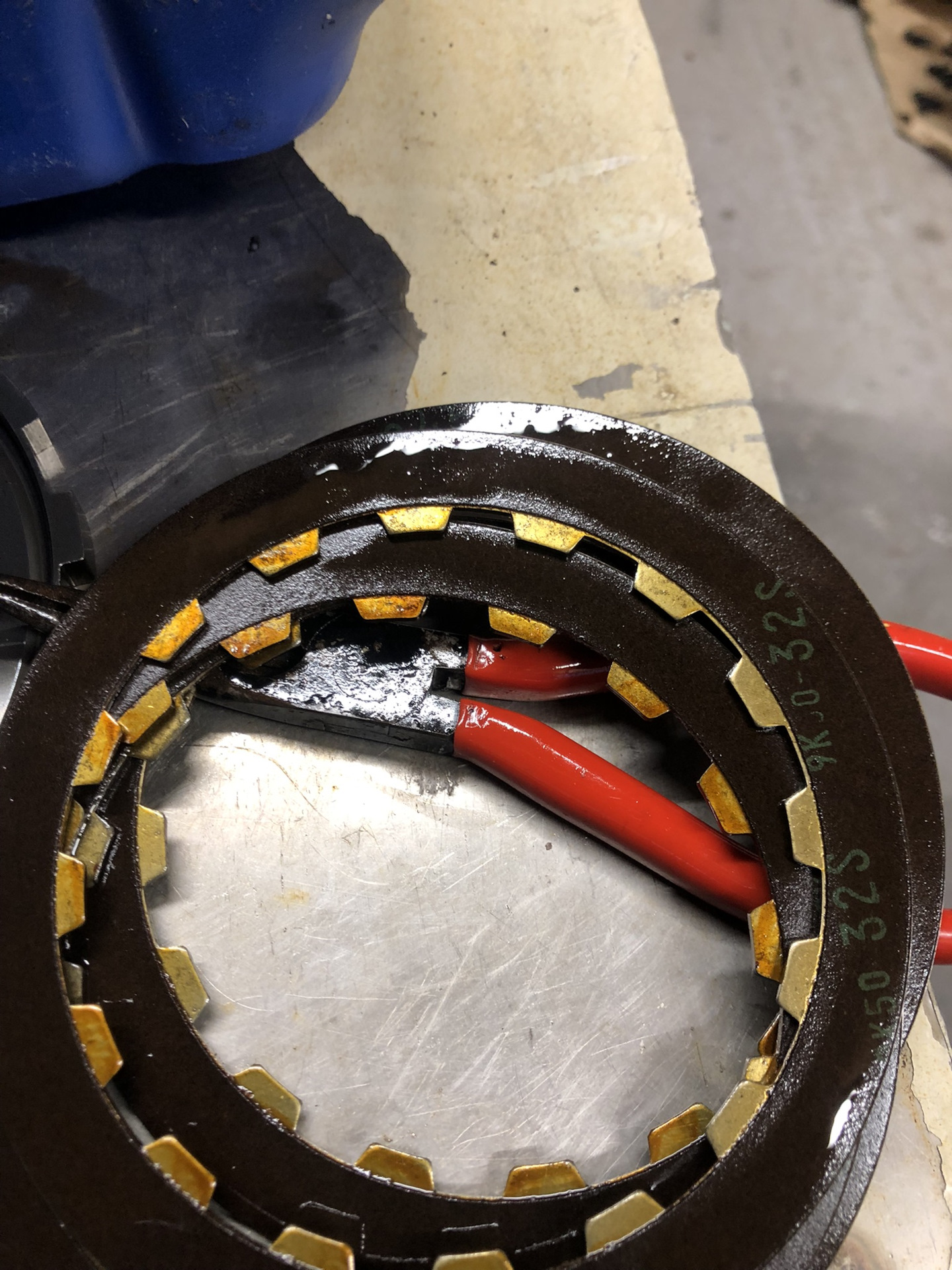

Фрикционы вымачивал от 15 минут до нескольких часов, старался, конечно, выделять им больше времени, но не всегда удавалось т.к. не все фрикционы из набора нужны для конкретной АКПП:
На родных, к слову, еще сохранились номера, а значит — сильного износа не было:

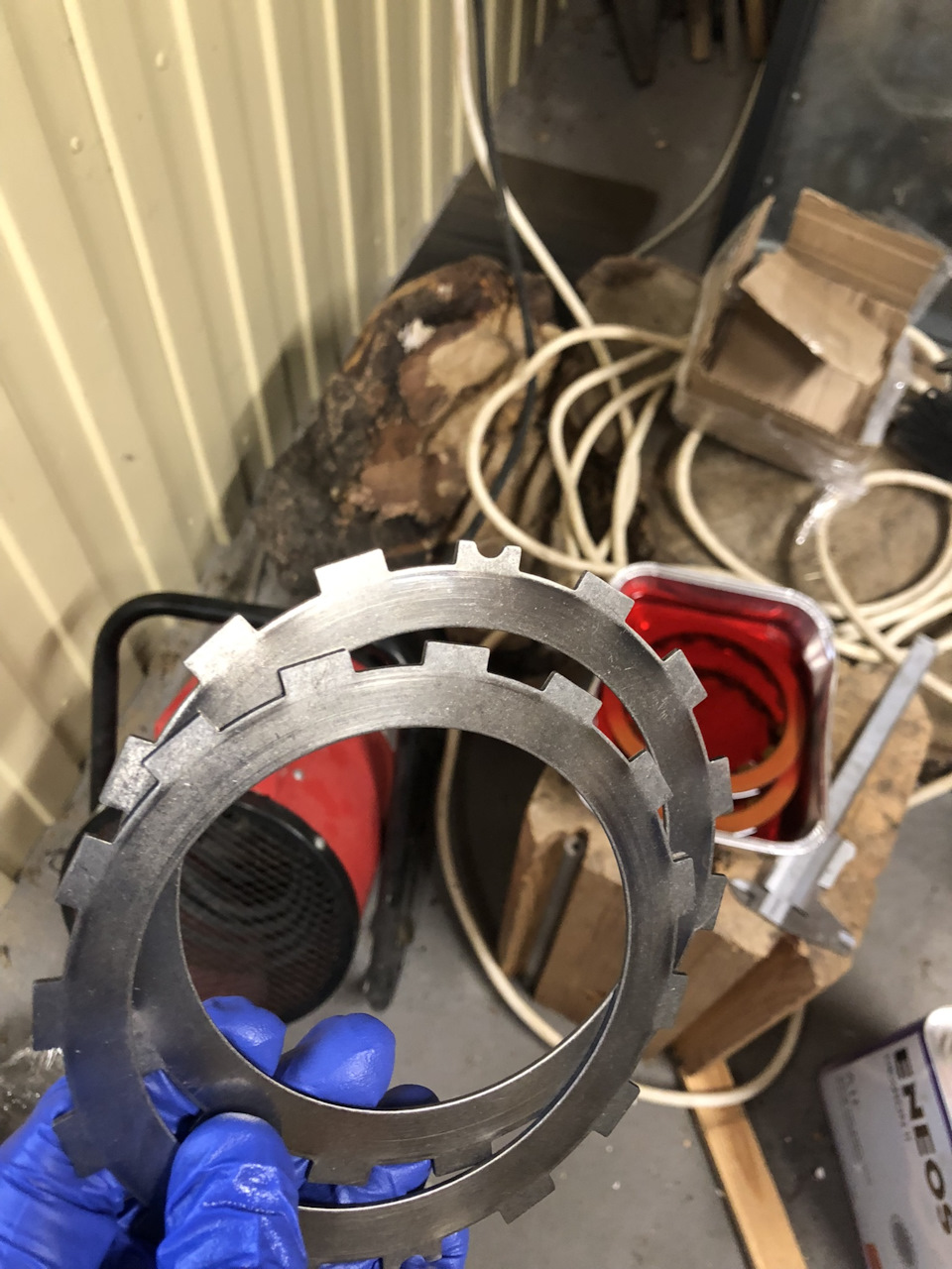

В этом моменте пришлось столкнуться с первой проблемой — новые диски оказались отличными от родных по ширине шеек, которыми они зацепляются за барабаны/суппорта:
По этой причине решил оставить родные заводские диски. Значительных следов износа ни на одном из пакетов я не обнаружил — ничего не перегрето, нет хоть сколько-то осязаемого "бортика", так что, я думаю, и родные диски сослужат мне еще отличную службу.
Помимо фрикционов также заменялись тефлоновые кольца на новые, равно как и пластиковые втулки.

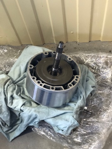

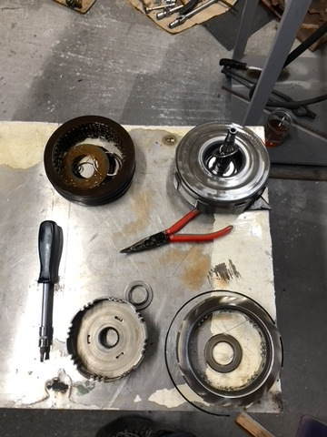

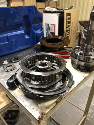

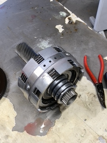

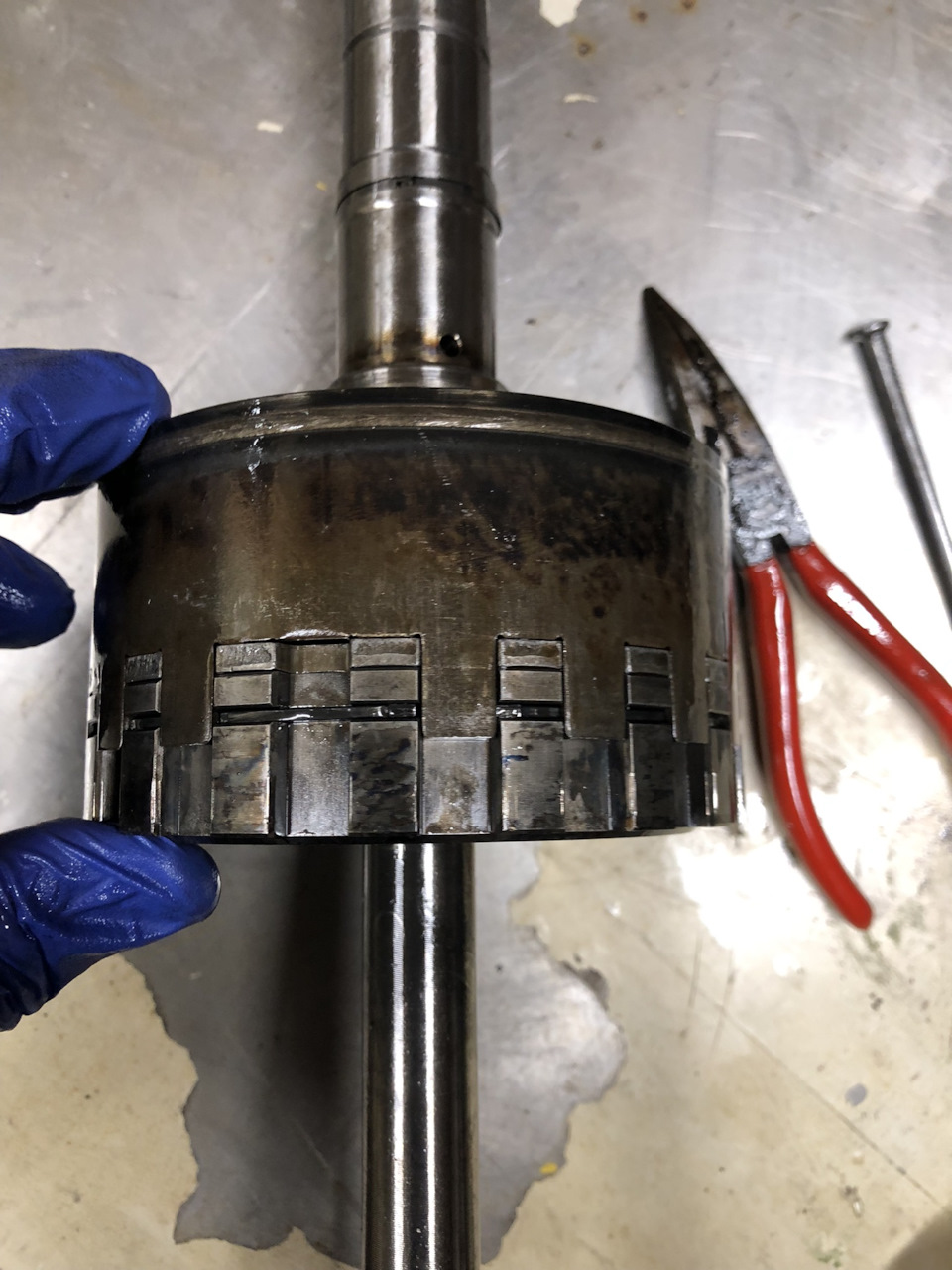

Казалось бы, все идет прекрасно, но нет. На моменте разборки пакета овердрайва обнаружился странный момент — фрикцион (а он один в этом пакете) был зажат не между диском и диском-проставкой, а между диском-проставкой и частью корпуса (крышки?) барабана. Как и когда это получилось? Вопрос хороший, но так быть не должно. Изучил раз 10 мануал по ремонту, каталог крауна и даже позвонил знакомому отца, который занимается ремонтом АКПП многие годы — так точно не должно было быть. И все можно было бы списать на то, что когда-то кто-то сюда залезал и накосячил, но на стальном диске, который зажимается поршнем помимо отсутствия даже мельчайших следов износа была обнаружена деформация по всей плоскости — он оказался вогнут внутрь. И это объясняет то, почему настолько отвратительно машина переключала 3-4 передачи. Моя рабочая теория — заводской дефект, ибо другие варианты не поддаются никакой критике.
Как бы то ни было — собирать назад надо правильно, а для этого — нужен новый стальной диск. Не беда, подумал я, ведь у меня их целая пачка и один какой-нибудь да подойдет. Но на деле, оказалось, что в наборе все подходящие диски были большей толщины (необходима 1.4мм, а в наборе 1.8мм и 2.0мм).

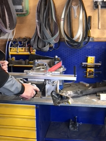

После долгого почесывания головы и анализа возможных решений было принято одно единственное доступное к исполнения "сейчас" — снять необоходимую толщину на гриндере с плоскошлифовальным столом. Да, точно не в микронах и это не совсем правильный плоскошлиф и снимать толщину надо в 3 прохода, но все же, для данного узла точность допустимая.
После чего была завершена сборка овердрайва:

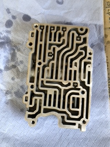

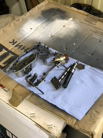

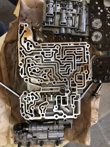

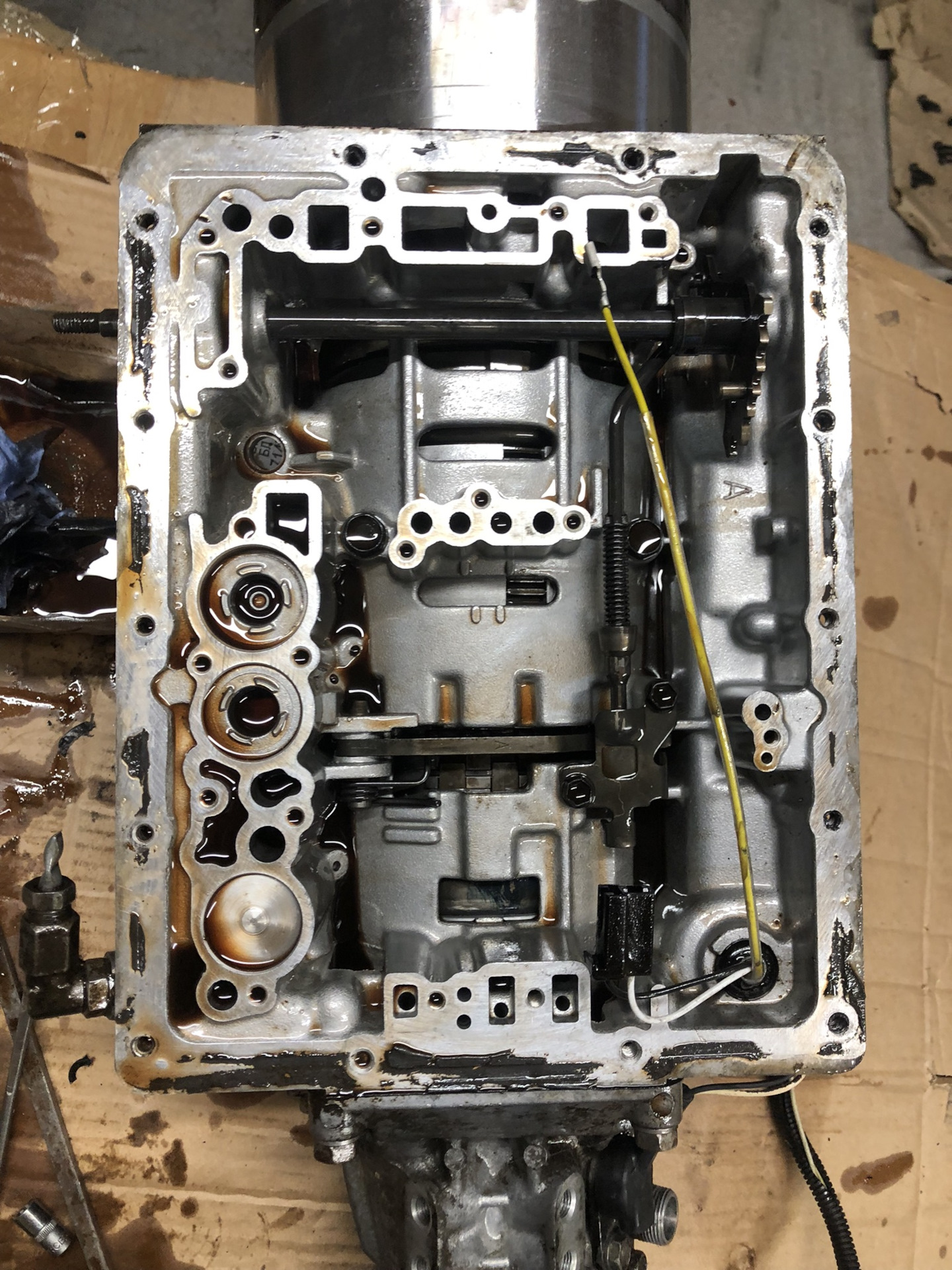

Здесь с "механикой" было завершено и я перешел к гидроблоку.

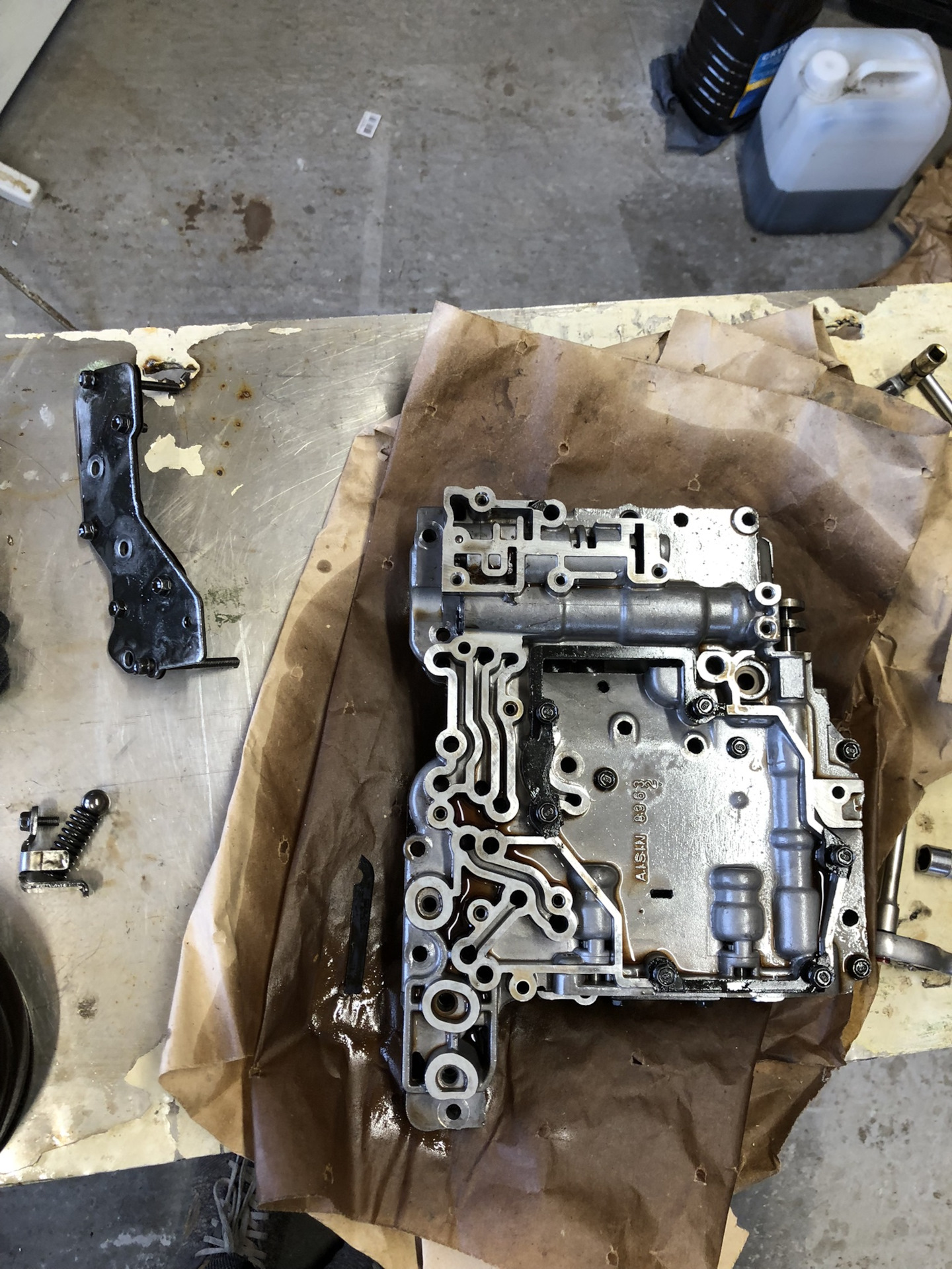

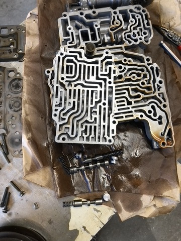

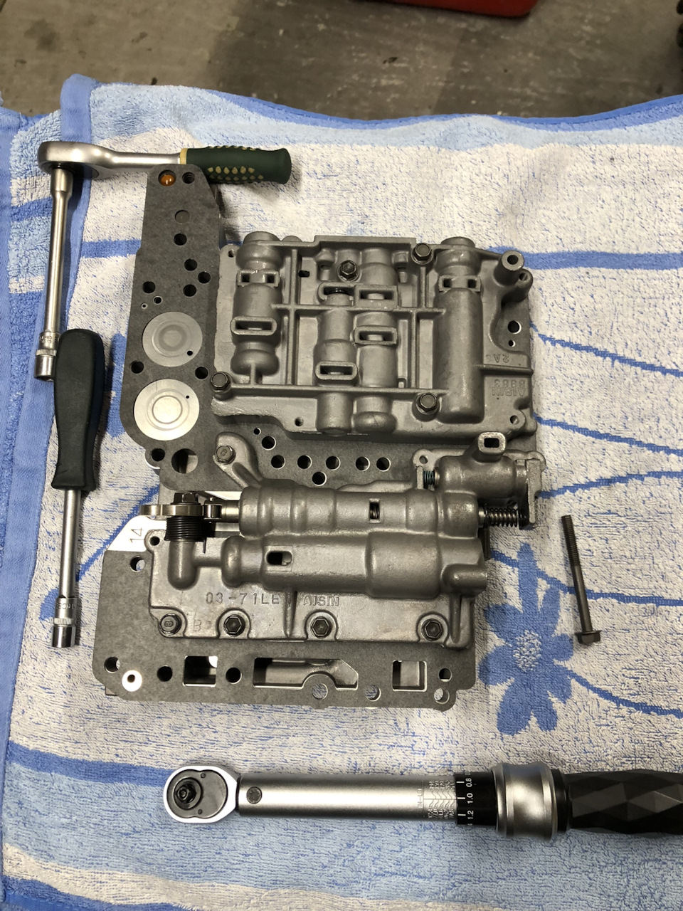

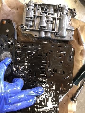

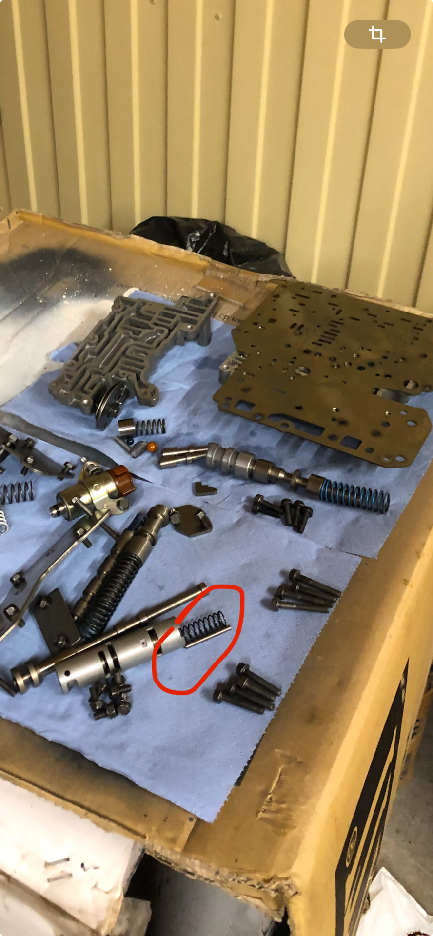

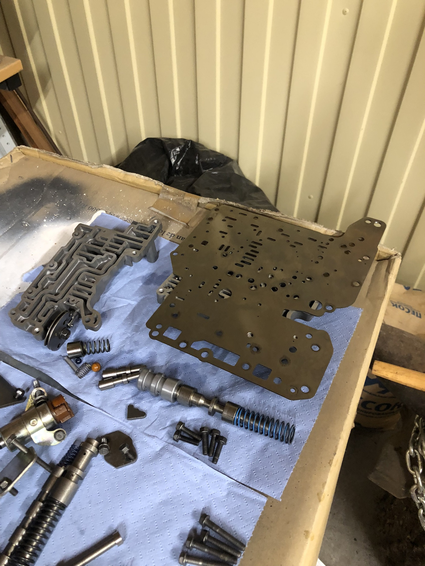

Разбирать этот узел было крайне интересно и волнительно. Стоит помнить о коварных шариках, которые все норовят свалить и пропасть, так что разбирайте где-то, где они не смогут укатиться в дальний угол из которого их не достать.
Процесс оказался легче, чем я рассчитывал, главное не спешить и делать поэтапно, чтобы не забыть ничего и не потерять.

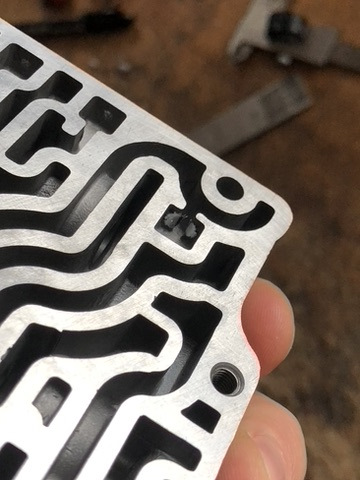

С удивлением обнаружил, что один из шариков неплохо так деформировал корпус:
Лишние кусочки были отломаны и убраны, дабы не мешали свободному протоку жидкости.
Достаточно сложным оказалось хорошо установить прокладки средней пластины — отверстий много, направляющих нет, при затягивании прокладка постоянно стремится сдвинуться. Относительно вменяемого результата достичь удалось, но он явно не идеален.

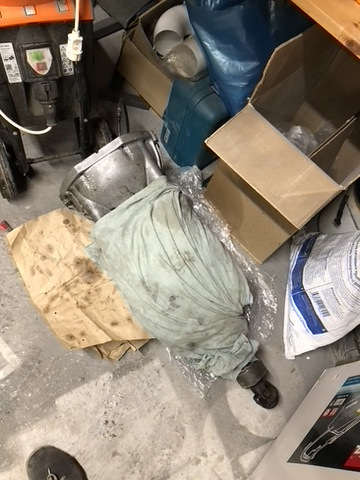

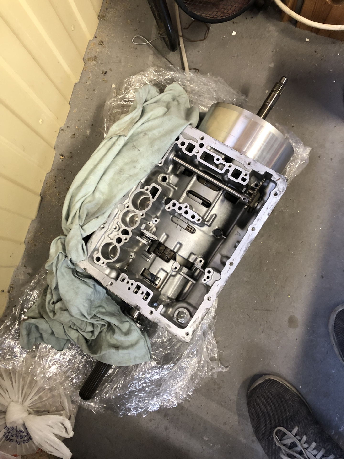

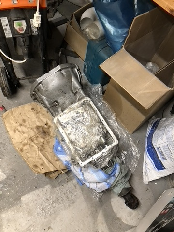

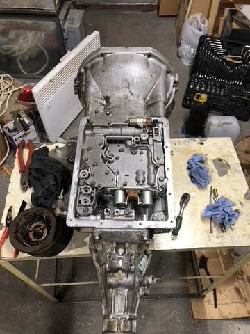

И завершился весь процесс возвращением гидроблока в корпус:
Так как не установлены фильтр, трубки и поддон — замотал пленкой и накрыл чистыми тряпками. Надеюсь, до установки доживет нормально.
Подводя итоги — процесс оказался местами легче, местами сложнее моих ожиданий. Но коробка собрана. Окончательный результат будет ясен тогда, когда я её установлю и проедусь на машине.

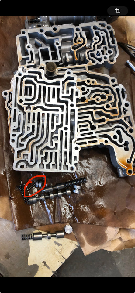

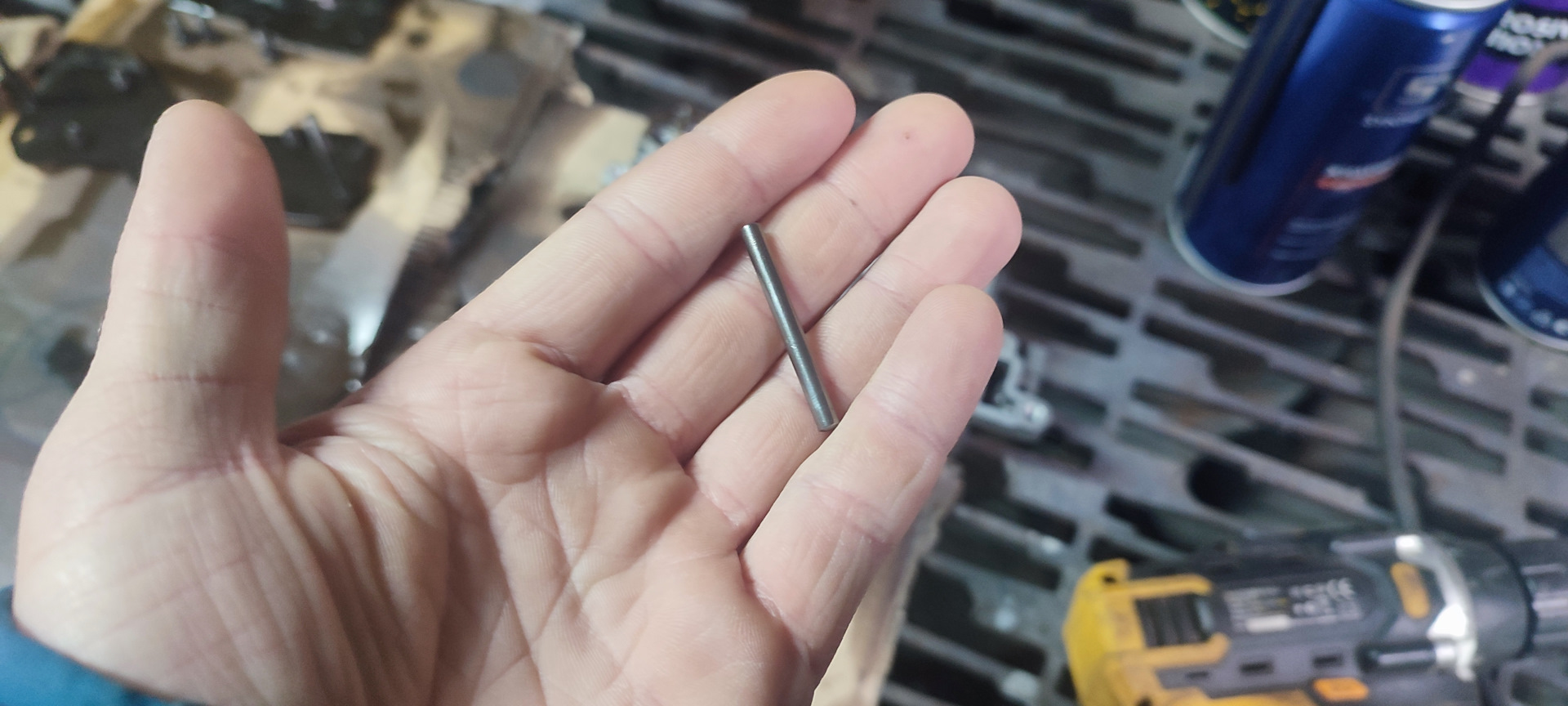

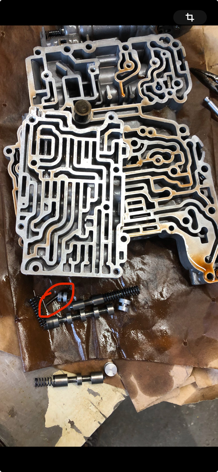

Привет, подскажи пожалуйста откуда мог выпасть данный штифт из гидроблока?
Привет, у меня на фотках в 2 местах есть похожий. Но я не помню уже откуда он именно. Посмотри еще в книгах, или в каталоге на крайняк.
Skrayflex99
Хмм выходит A42DE и A43DE (у меня последняя) идентичны?.. по узлам внутри
скорее всего
