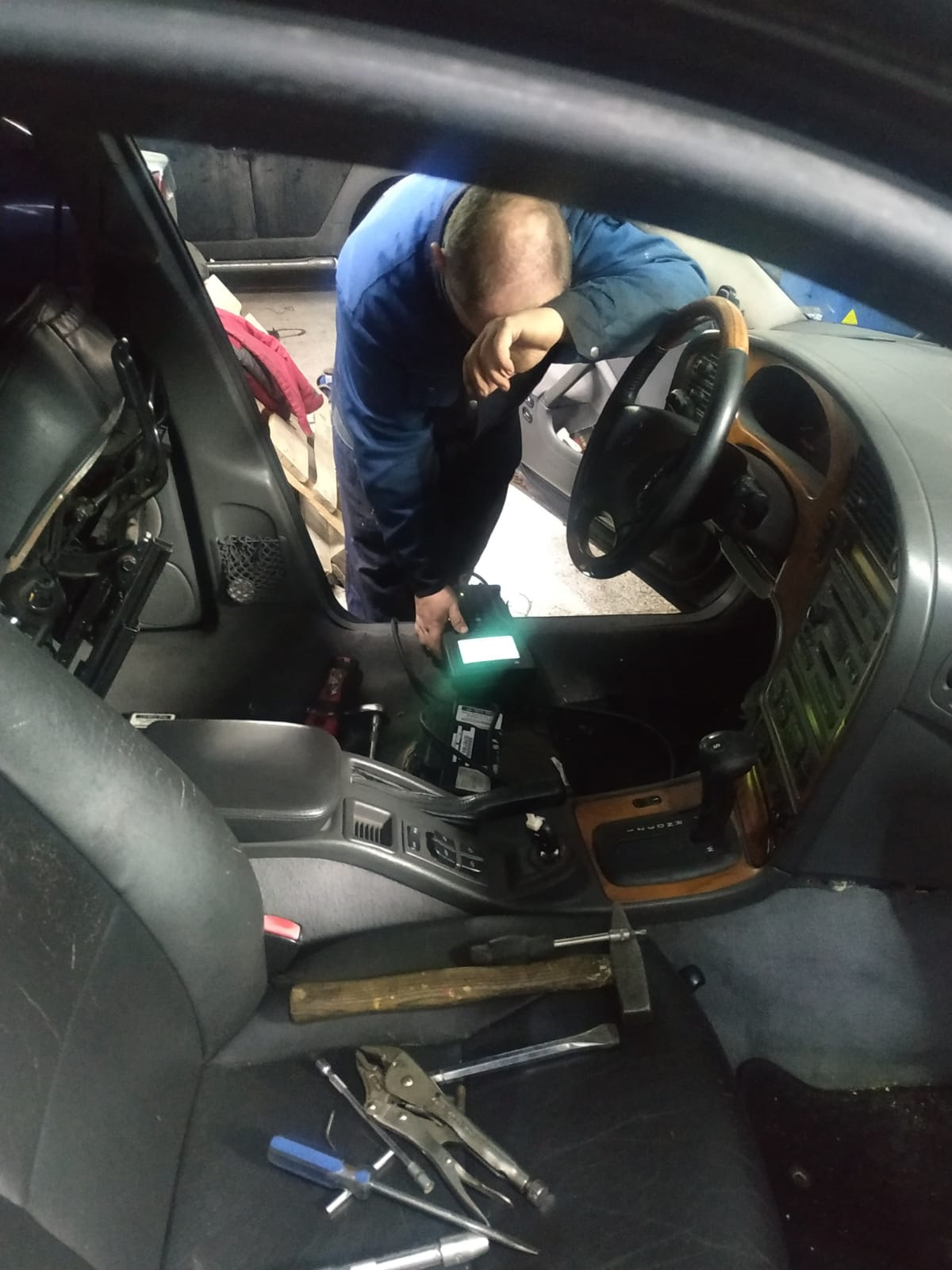

Замка зажигания. Twice перепрошили. Зачет. Заводимся. ЦЗ работает.
А вот с ручкой не попал. Почему то я подумал что от англичанки подойдёт.
Помутнение какое то.
Подробностей особых не будет.
Скажу только, что вандальное изымание личинки замка зажигания прошло аккуратно.
