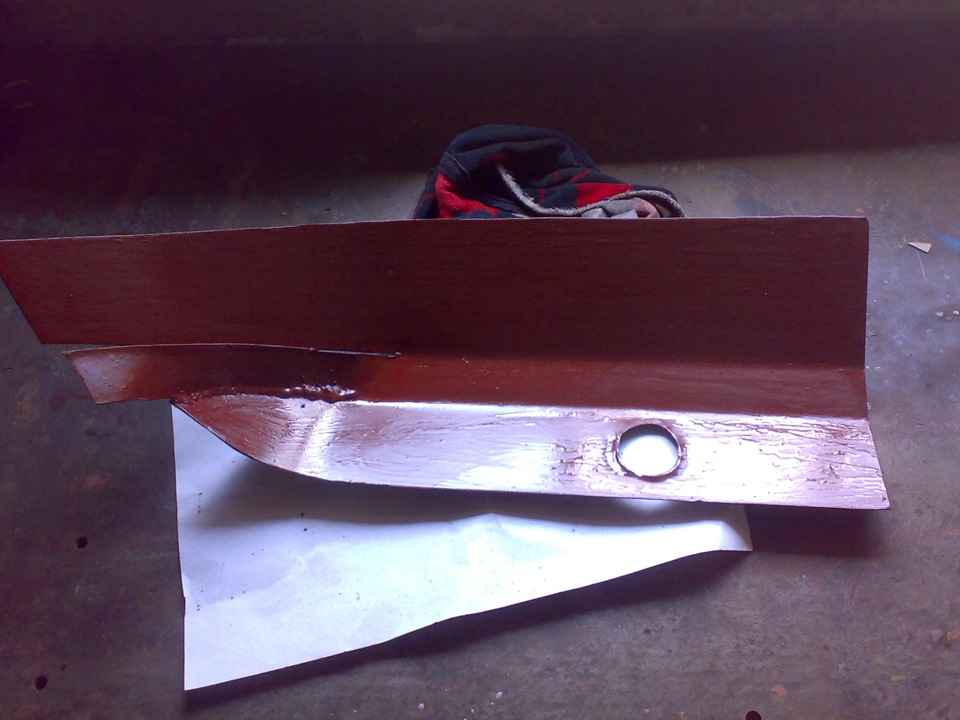

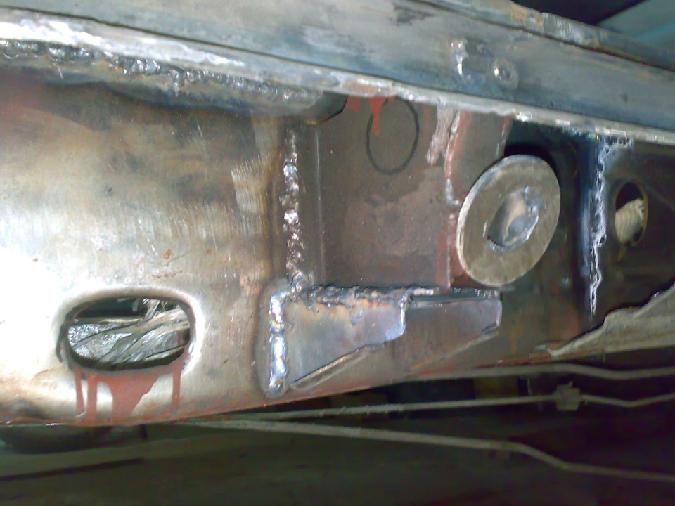

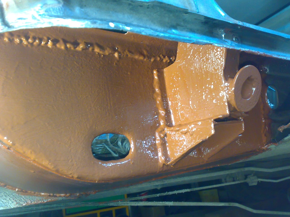

Ребят всем привет. Несколько дней назад, я выложил пост о том что я сделал новый поддомкратник. Изготовил я его немного неправильно. Сегодня я вырезал поддократник на другой стороне, и там есть такие ножки по бокам, которые привариваются к нижней стороне порога. На этой стороне они сгнили без следа. Поэтому выкладываю фотки уже доделанного поддомкратника.
Пока латку не привариваю, ищу герметик, чтобы промазать сварочные швы внутри. А то заварю и все)

Привет как я долго искал подобную тему, скажи я как понял ты вырезал только часть порога, вопрос такой как лапки крепятся к порогу которые нижние поддомкратники держат, и собственно как порог держится возле отверстия поддомкратники, если старый порог срежу его живым оставить не получится? Только новый изготавливать?
Сейчас я все переделал, и меняю порог весь. Поддомкратники тоже другие.
Значит поводу этого "вопрос такой как лапки крепятся к порогу которые нижние поддомкратники держат" перечитай вот эту тему: www.w201club.com/forum/in…php?showtopic=27743&st=40 и все станет ясно.
По поводу этого "и собственно как порог держится возле отверстия поддомкратники" Если имеется введу возле трубы, то обварено вокруг.
По поводу этого "если старый порог срежу его живым оставить не получится? Только новый изготавливать?" Скорее всего нет, он будет гнилой.

Привет, подскажи пожалуйста как именно изготавливал новый поддомкратник? Подобное просто делать собираюсь, мои вообще в труху, вот думаю как лучше сделать будет, буду рад совету)
Привет. Даже не знаю что написать. Ну смотри, я вырезал один более менее живой, мерял по старому и вырезал с нового метала элементы, и варил до кучи. У тебя ни одного живого нету? хреново будет без размеров. Метал брал двойку, труба из тройки.
Двойка очень плохо гнется, я взял у кореша гибочный станок(ручной), очень пригодился чтоб загнуть бортики.
Незнаю чем помочь еще, но через пару недель буду делать на правой стороне поддомратник, могу пошагово пофоткать процесс, и примерно размеры тебе сказать.

Вчера снял один подрамник, живой, но лапки очень слабые стали от гнили, иначе, до внутреннего порога не достать было, у тебя я тоже вижу меняна эта часть, вот думаю придется как-то по бумаге форму подгонять)) поддомкратники сверху зажаты порогом были, пришлось срезать, иначе не снять было, жалко конечно, еще и подрамник скидывать, а то там тоже сгнил металл. в общем с поддомкратниками по образцу сделаю, да в принципе разберусь, спасибо) вот правда трубогибов нету, только тиски и молотки, ну придумаем что-нибудь :)
Очень внушительно!
Спассибо))
