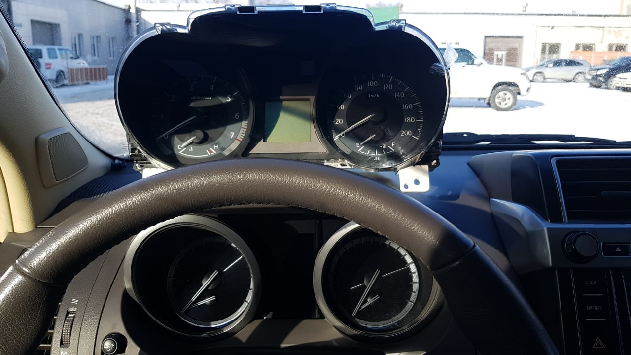

Отдельно хочу поблагодарить автора ppav77, благодаря его мануалам у меня была возможность подключать не только приборную панель, но и многое другое.
Сам процес установки панели приборов подробно описан тут www.drive2.ru/l/547865754473596349/.

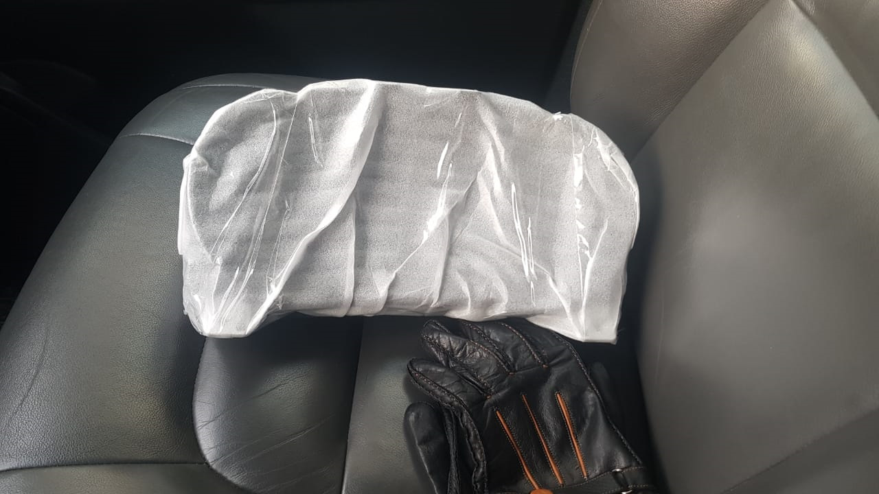

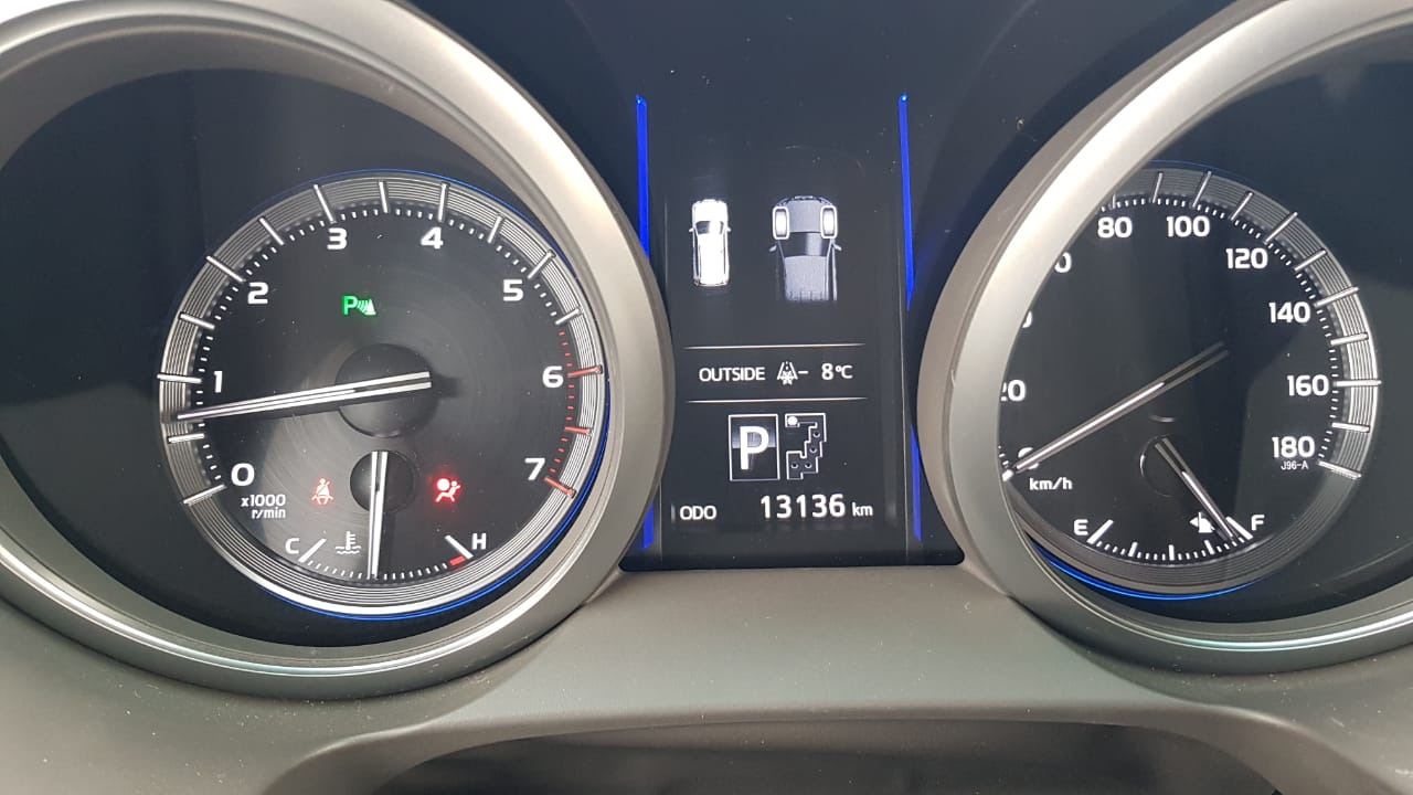

В моем случае самым сложным было раздобыть бензиновую панель, так как в европейской части страны их почти нет. У европейцев бензиновые панели устанавливались только на 4л моторы, а их в разбор везут крайне редко, ведь дизелей больше и спрос на них соответствующий. На Дальнем Востоке бензиновых панелей больше, но на тот момент цены сильно кусались. Средняя цена начиналась от 40 тыс и максимум, что я видел — 70 тыс.
В результате долгих поисков наткнулся на объявление с панелью от японца за 20 тыс. и естественно сразу ее заказал.

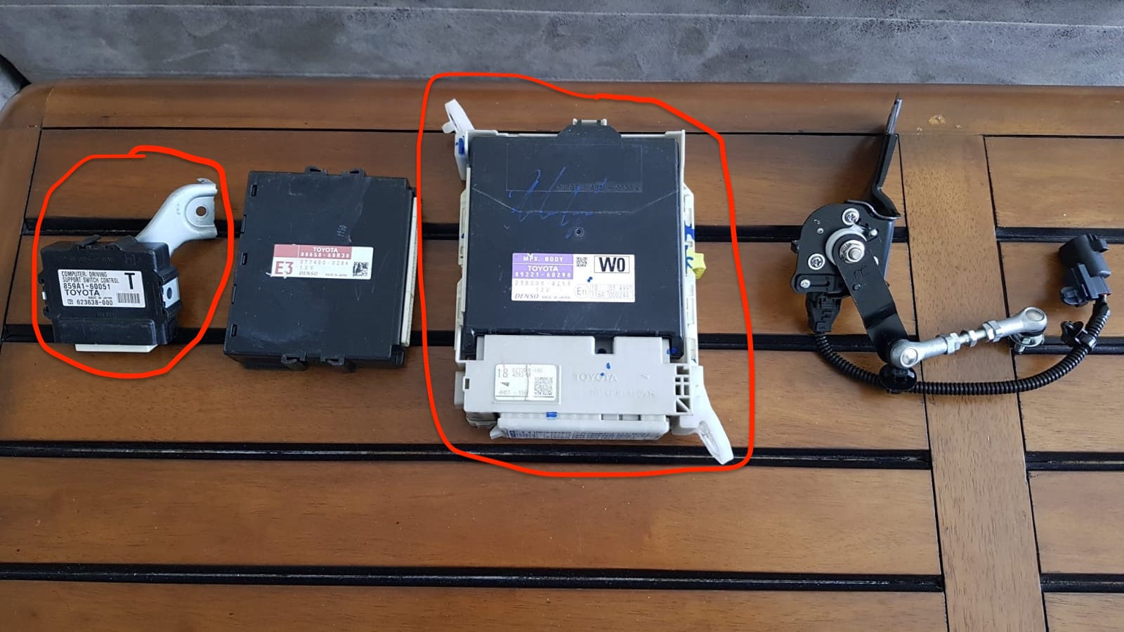

Заказал блоки ECU driving support switch control 2800р и MPX body 7000р .

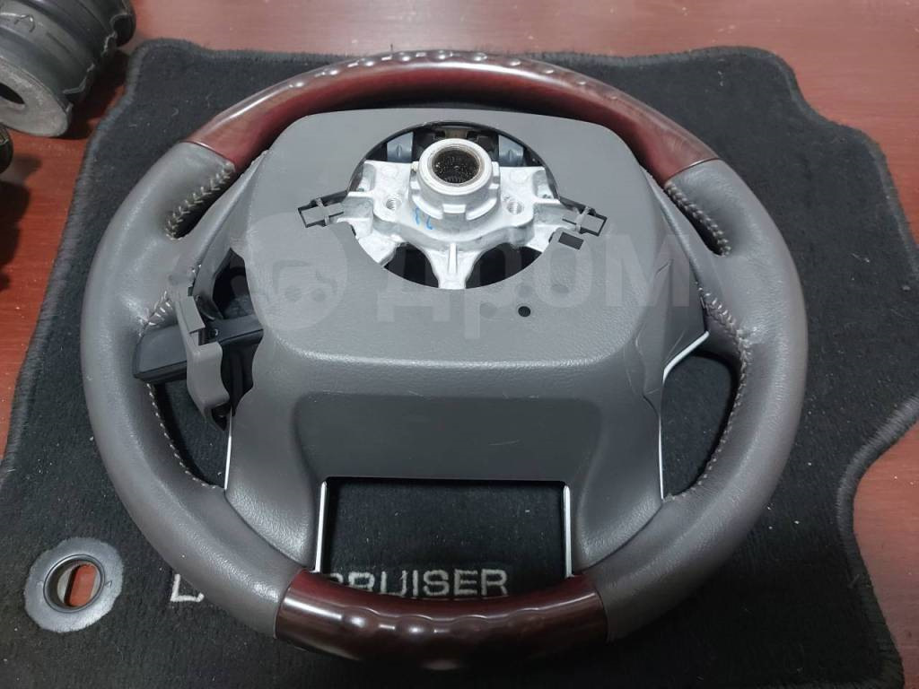

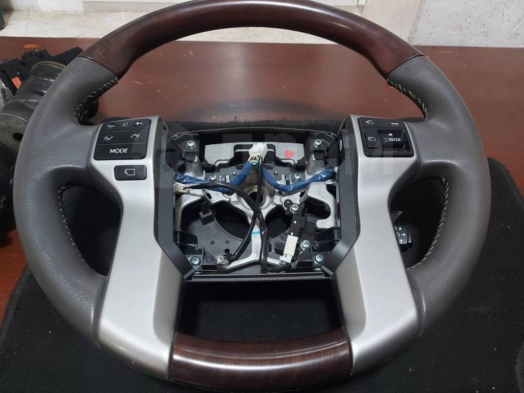

Кнопки на руль заказывать не стал, сразу заказал оригинальный руль с деревом, тоже под будущую переделку 14000р.
Изначально панель подключили частично, так как не ставили MPX body, эту работу оставили электрику, без MPX body не работает чек и работают не все кнопки на руле.
Естественно панель была на японском языке и расход тоже считался в японском формате л/км. Позже она будет прошита на русский язык и будет выставлен правильный пробег.

как с притуханием подсветки? Если блок боди от праворукого, то стеклоподъемники будут работать не правильно
Подсветка притухает в движении и становится ярче на паркинге, яркость регулируется со штатной кнопки. Блок комфорта был взят от лексуса, все работает идеально.

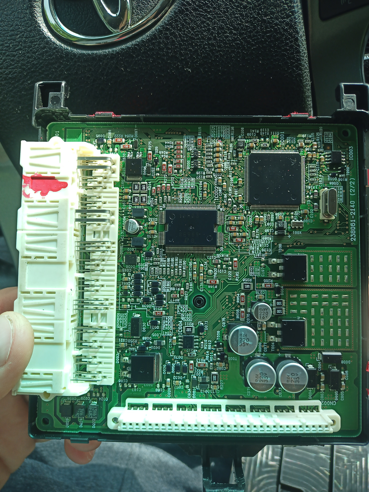

Доброго времени суток, а как будут работать стеклоподъемники с блоком от правого руля? Я поставил тоже блок от лексуса, а до этого номер 140 оканчивается, у веряют что от левого руля, а по факту с водительской стороны открывается с обеих передних кнопок только левая водительская дверь, правая только с кнопки на самой двери, вот теперь ломаю голову…

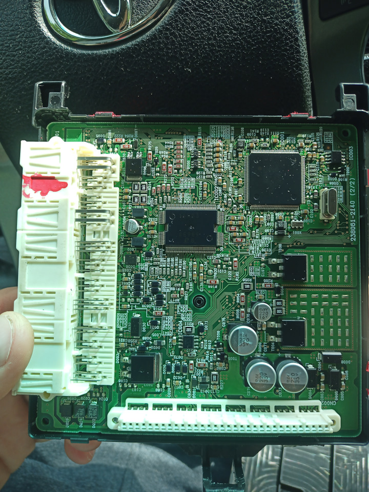

у меня тоже так было. Значит блок от праворукого.Есть два пути. Перепрошить сам восьминогий чип в самом блоке боди., он отвечает за двери и окна. я пошел вторым путем, и просто выпаял этот чип и поставил свой. Все стало работать правильно.
Тоесть в этом чипе только информация по дверям, вся остальная прошивка остаётся от лексуса?
romnaz
А можете показать что за чип?
romnaz
И ещё вопрос, этот чип отвечает за центральный замок или нет? Просто на родном блоке автозапирание дверей не работало, а на новом работает, не хотелось бы эту функцию потерять.
Восьми контактный . Правый верхний. По Вашей фото.Про автозапор не скажу. На моем родном работает.Мне кажется, что двери должны запираться во всех комплектациях.
Автозапирания в моей комплектации не было, если я не ошибаюсь их ставят только с панелью оптитрон, я когда поменял блок Body, у меня висела ошибка как раз касаемо автоблокировки, я ещё прокидывал отдельно провод от блока SRS до блока Body, чтобы была между ними связь, и после этого заработала автоблокировка. За информацию по чипу Вам спасибо, буду думать как проще сделать, может куплю программатор и буду тренироваться над прошивками:)
у меня самая простая комплектация комфорт. 2010 года Блокировка есть. Может если Вы провод кинули и с вашим блоком заработает.Попробуйте.
Я пробовал уже на старом блоке с этой перемычкой не работает! У меня комплектация TX-L араб 2.7
Можно и дизельную приборку ставить, мало кто постоянно крутит 2.7 больше 6000 оборотов )) И вы точно уверены, что прошьете русский язык в эту yszaki?
Эти работы проводились 1,5 года назад. Приборку прошили полностью на русский язык. Здесь был вопрос эстетики. Я выложил пару фотографий готовой машины в альбом.
