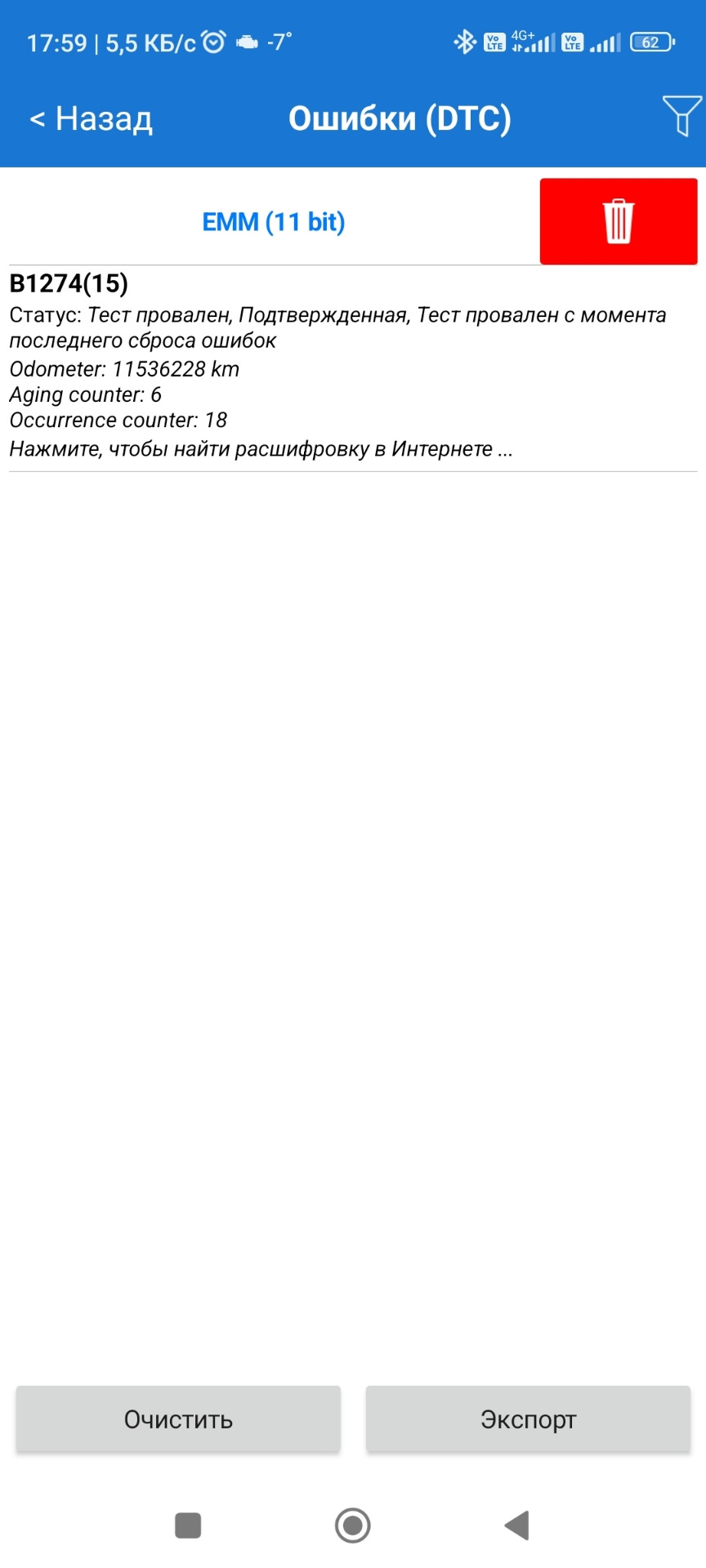

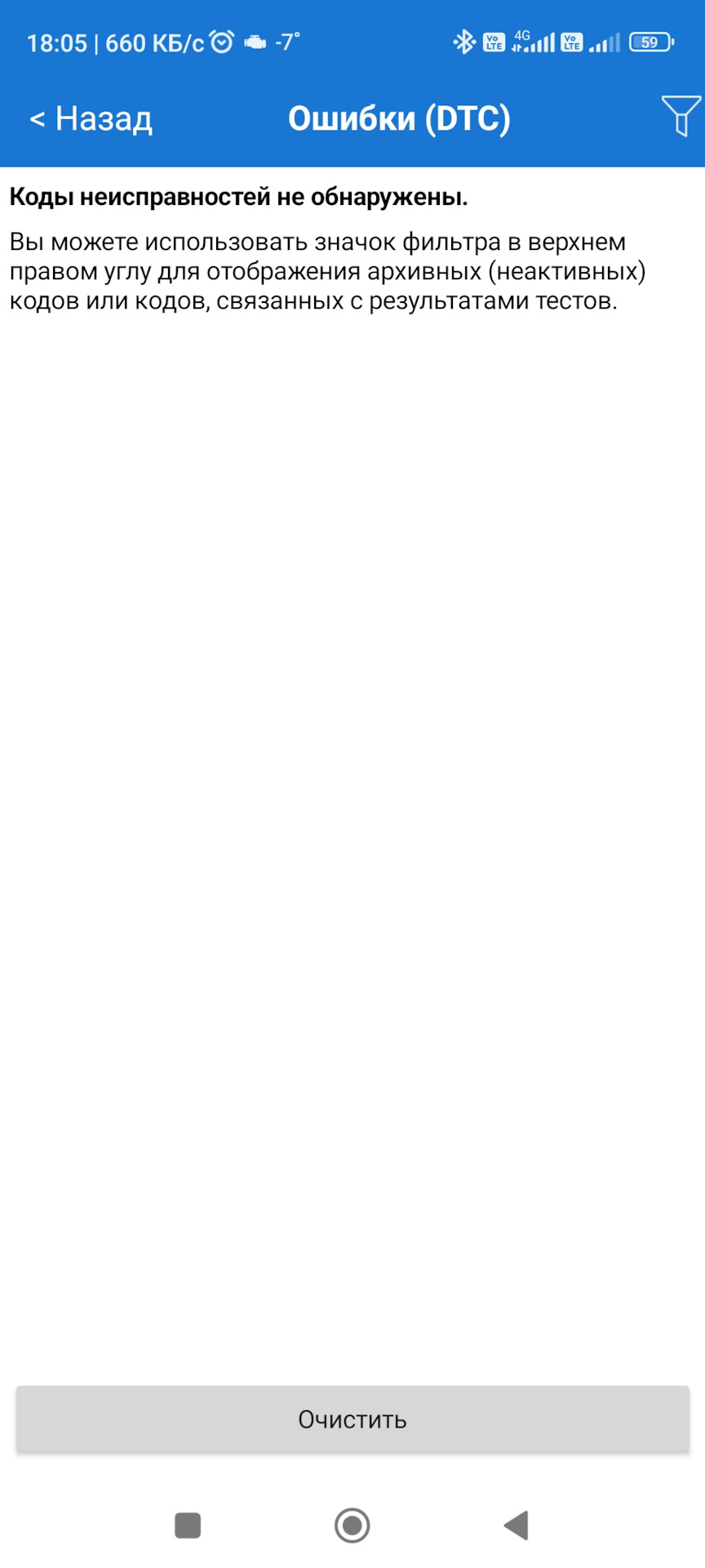

Заседал в машине, да между делом решил проверить, чего там по ошибкам.
Самым неожиданным образом вылезла сия неведомая ошибка B1274(15).
Описание, на которую вела ссылка из Car Scanner'а привело в ментальный тупик:
А беглый поиск не дал вообще никакой полезной информации.
Т.к. в работоспособности чего бы то ни было проблем не было замечено.
Вышел перекурить, да заодно покумекать над обнаруженным.

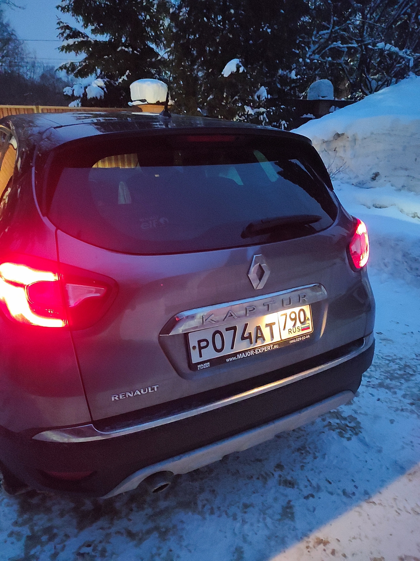

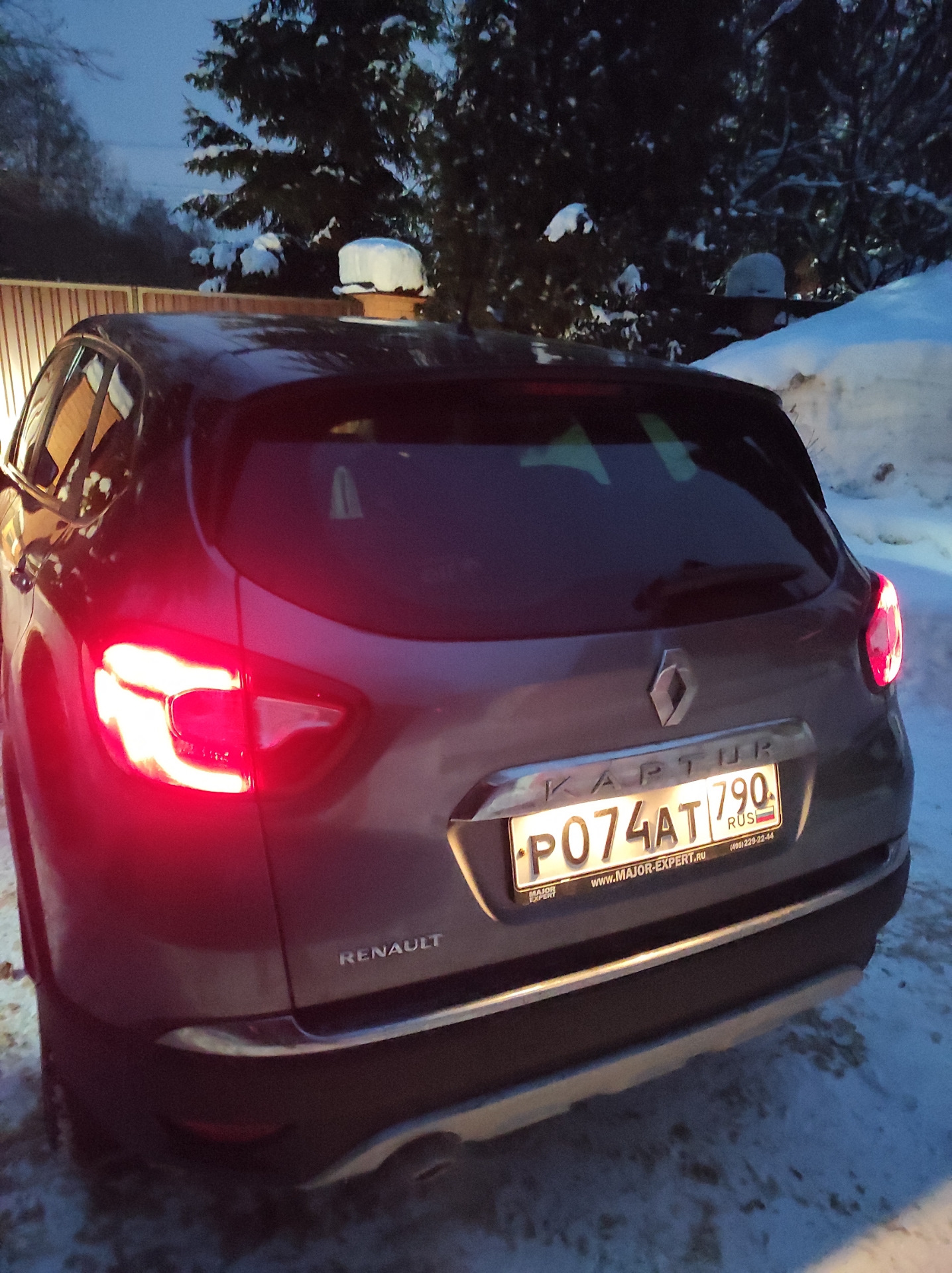

И, обходя автомобиль, заметил, что не горит одна из 2х ламп подсветки заднего номера.
И тут я начал что-то подозревать)

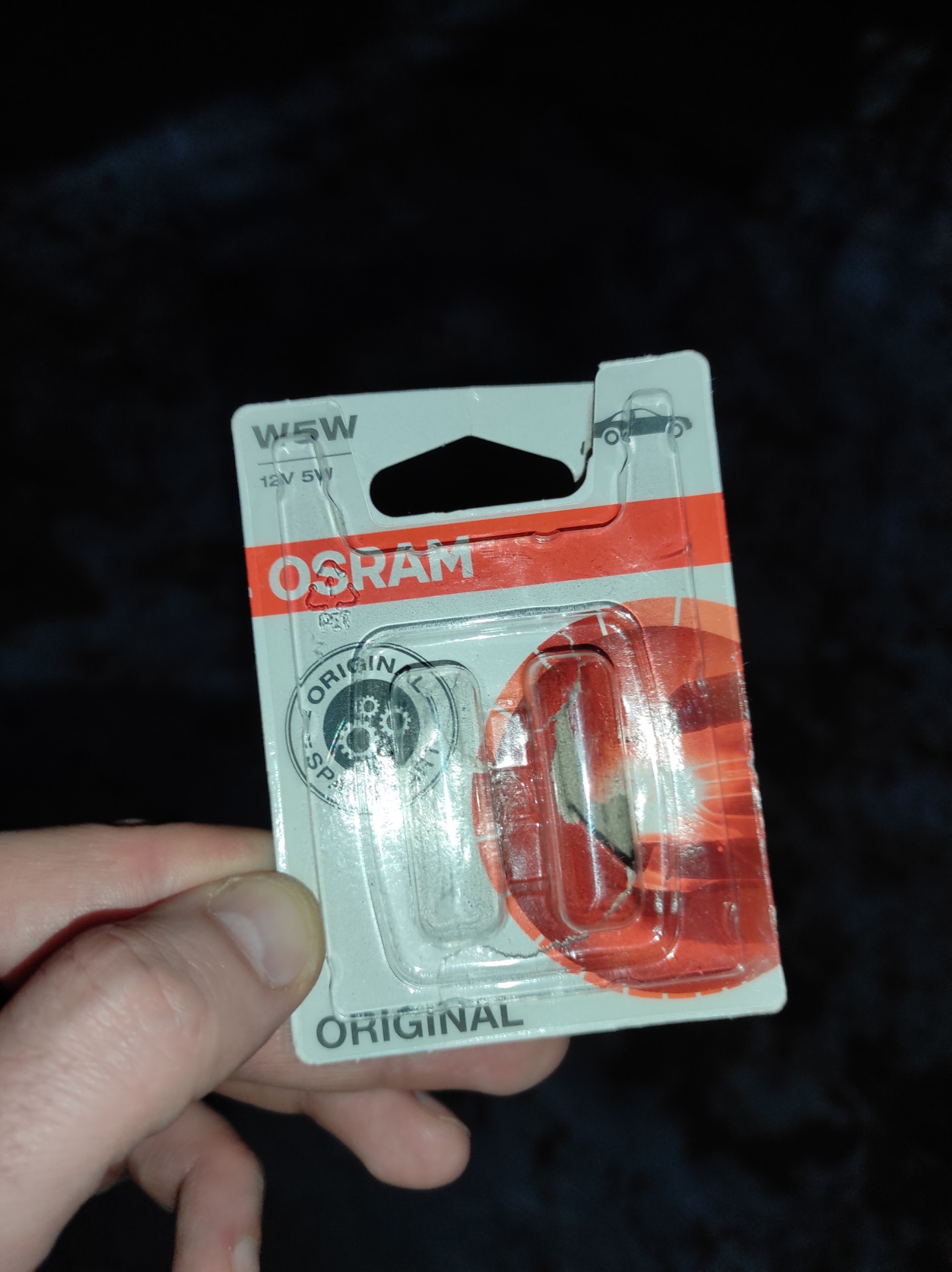

Благо, ремкомплект в виде запасной лампы и шлицевая отвертка с собой — не долго думая, произвел замену.
Лампа подсветки номера у нас — Osram W5W
После замены — прогнал снова чтение ошибок — лаконично, чисто, пусто. Как и должно быть.
И лампочки все горят). От времени обнаружения неисправности до устранения — прошло ровно 6 минут)
Всем добрых дорог!)

Ошибка сама пропала или перешла в неактивные?
"Ушла" после того, как заменил лампу подсветки номера.

Я так подозреваю, что это глюк какого-то блока, который создал не фактическую ошибку, посмотрите какой пробег в этой ошибке показывает, якобы на момент снятия ошибки: 11,5 млн. км?)) у меня был подробный феномен, там при ошибке пробег был 1,5 млн. км. Либо карсканер не корректно считывает, возможно какая то спецовая реношная программа, расшифровала бы корректнее!
По пробегу все корректно, но с условием, что первые 6 цифр. Т.е. Пробег 115362 км. — ровно то, что на одометре.
Еще 228 это, очевидно, сотни метров.

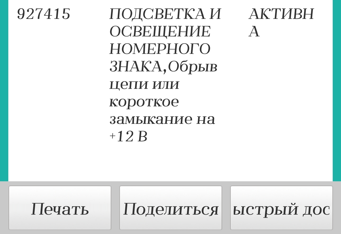

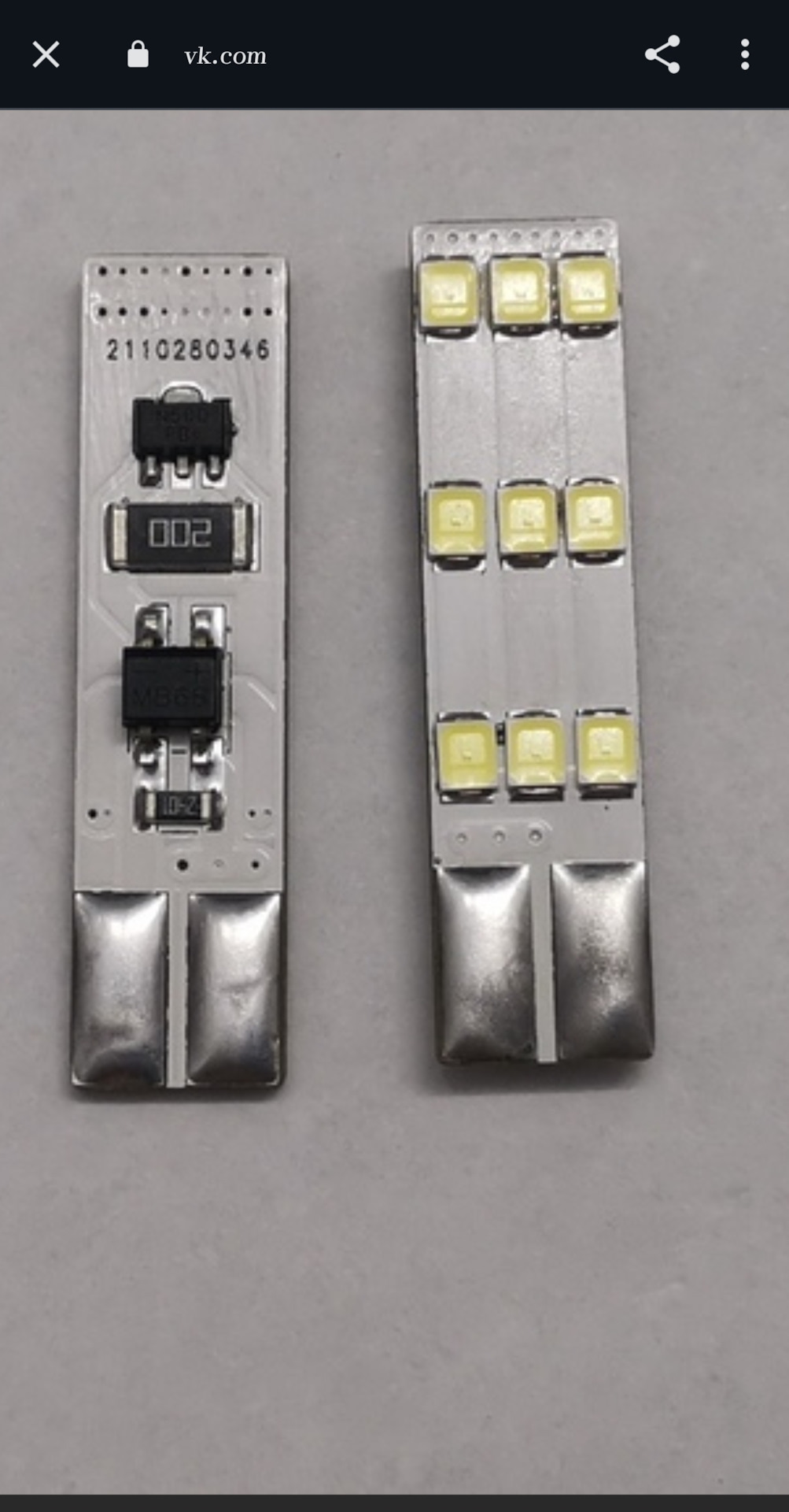

Если в подсветку номера ставить светодиоды без обманки, то на них такая же ошибка вылазит. В канклипе она значится dtc927415 “подсветка и освещение номерного знака»
Мой 4pda.to/forum/index.php?s…&view=findpost&p=98601503
Он и с обманкой неплохо всё видит, хорошо что не перегорают !
Ну тем более. У меня без обманки один комплект уже 5 лет стоит, счетчик уже за 1000 перевалил😅

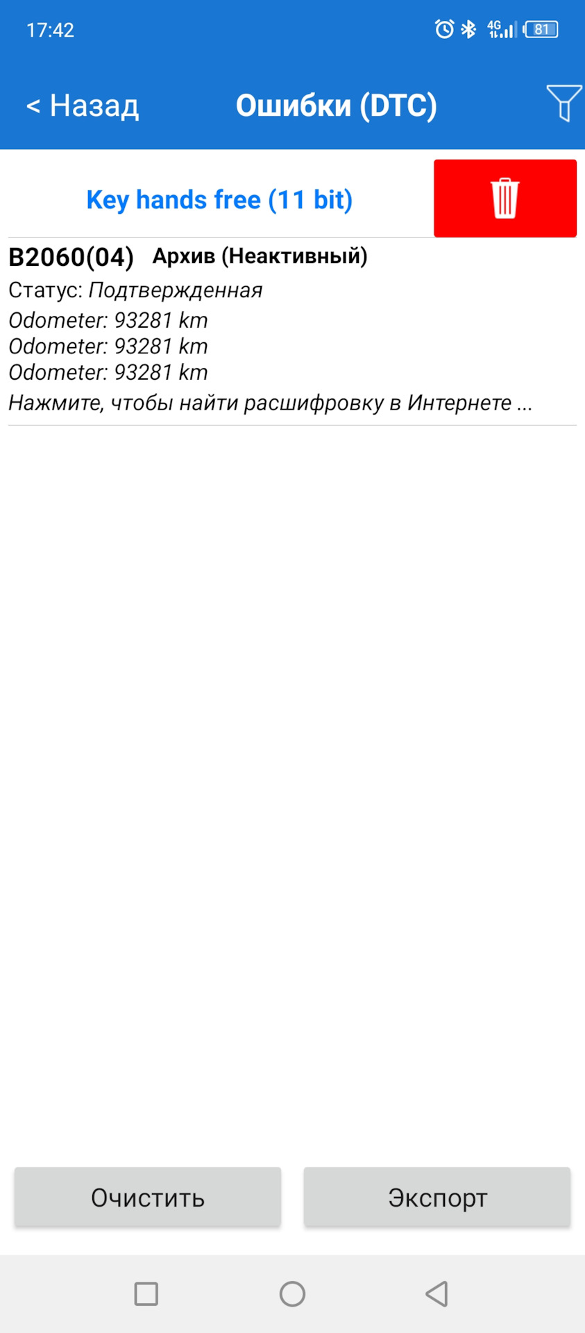

То же не горит одна лампочка подсветки номера. Надо посмотреть ошибки, ради интереса 😉. Отпишусь как проверю.
Проверил?
Забыл если честно… Работы очень много. Спасибо что напомнил!
freefalldream
Проверил?
Сегодня посмотрел. Была одна неактивная.
