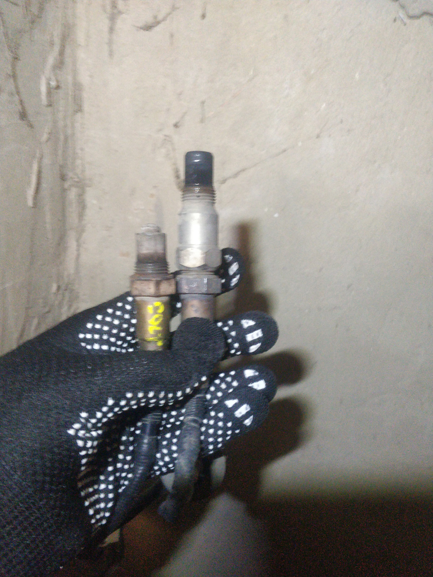

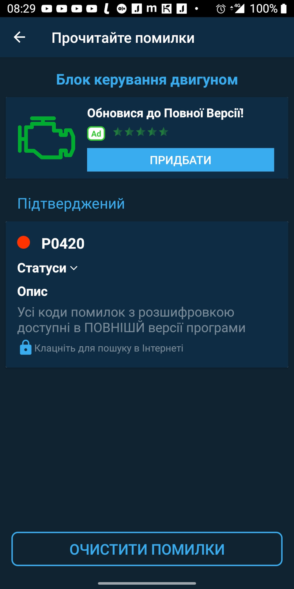

Коли каталізатор здох була помилка P0141, після закручування нового датчика без обманки вилізла помилка P0420, закрутив обманку і новий датчик (передній оригінальний) все нормально стало…

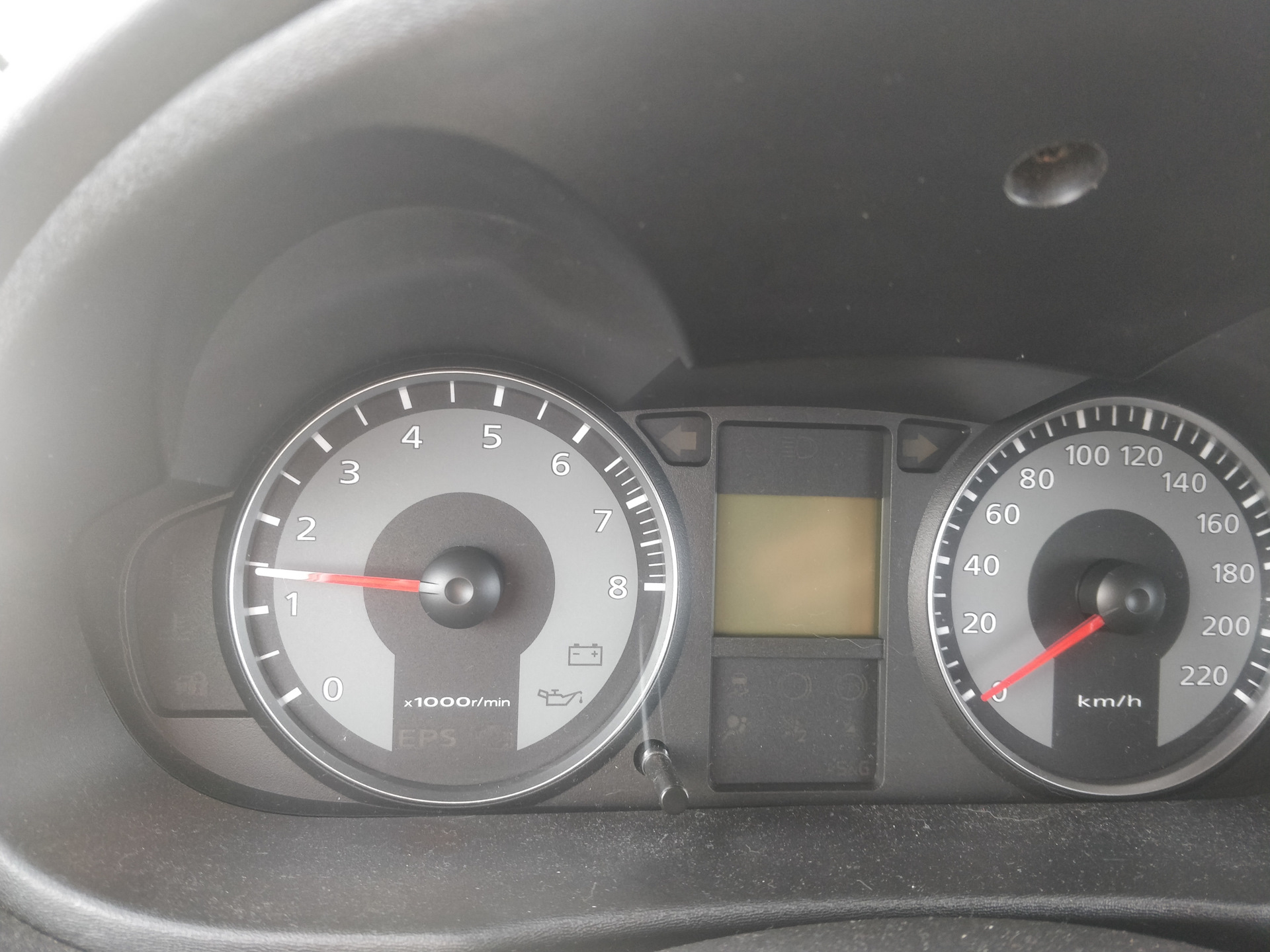

Один мінус помітив стрілка тахометра коли глушу авто завмирає на 1500об, мабуть ELM китайський трішки свою чорну справу зробив, бо їздив з ним не один день збув витягнути після діагностики.

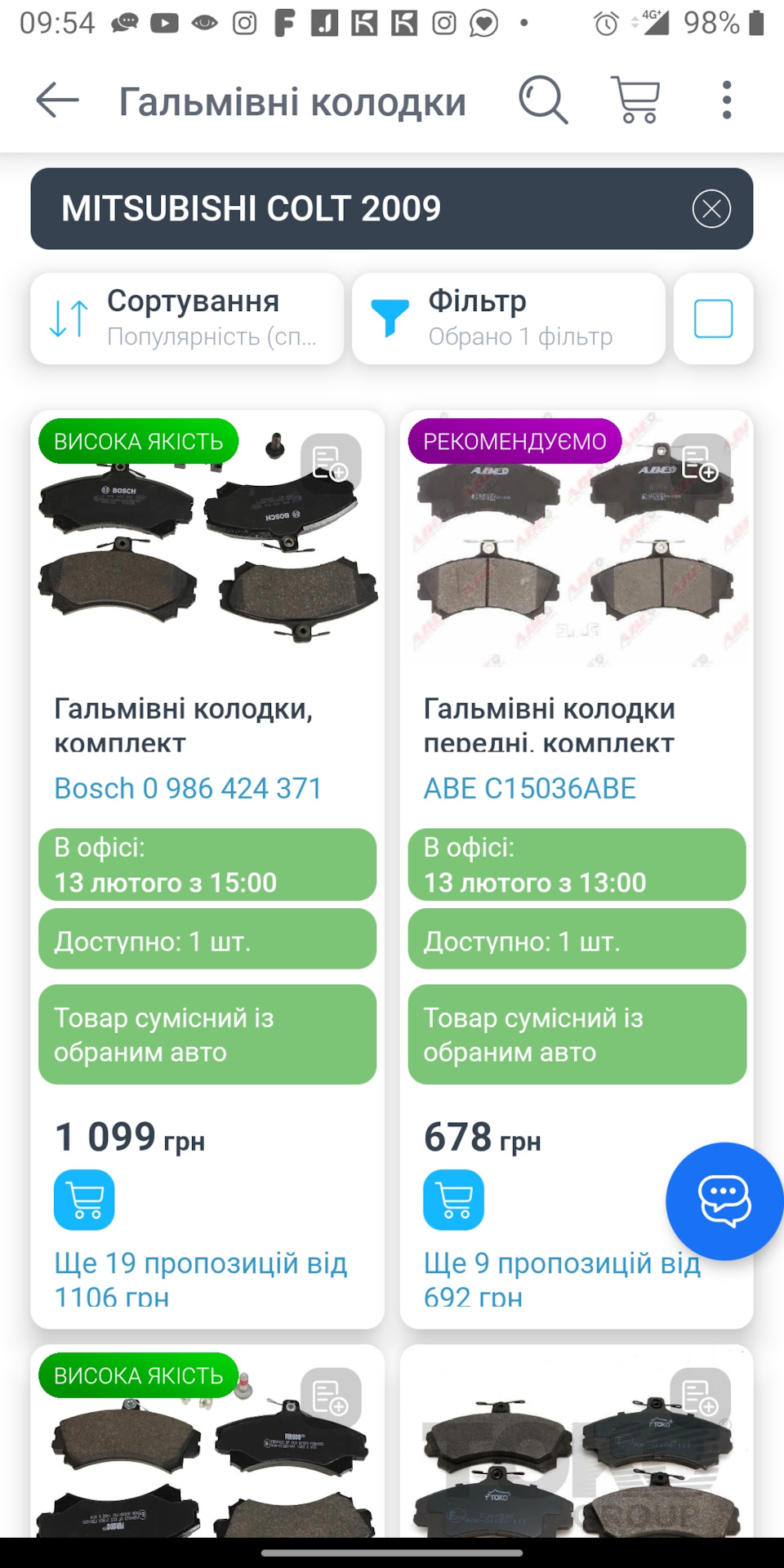

Але сказали що поа міняти передні тормозні колодки 25% виробники, 3мм
От думаю які краще взяти Брембо(Brembo) хвалять, ще про Феродо(Ferodo) TRD казали що норм
Ще треба буде глянути які пильніки на аморти поставити
Комментарии 9
У нас вся гальмівна система виробництва TRW-Lucas.
Відповідно, колодки, диски, суппорта, шланги… коли Ви їх купуєте по оригінальному номеру MMC — Ви купуєте TRW.
Тому, просто купуйте їх по номеру TRW, це буде дешевше ніж з оригінальною наліпкою MMC, але це буде той самий оригінал по якості і сумісності.
Дякую буду знати!
В мене просто якась цікава комплектація дискові гальма і спереду і ззаду… Хоча в більшості задні на барабанах
Треба глянути ТОВ, бо екзіст на якому в мене гроші лишились їх не пропонує…(
Оригінальні номери запчастин по своєму VIN шукайте тут — japancats.ru/Mitsubishi/
Я кросс-номера дивлюсь через exist.ua/
Купую зазвичай на avto.pro/
Для TRW номера можна підбирати у виробника: www.trwaftermarket.com/en/catalogue/
У мене два шостих Кольта, обидва 1,5 з дисковими ззаду.
Колодки передні — MR977117 = TRW GDB1584
Колодки задні — MN125772 = TRW GDB1314
У Вас скоріш за все аналогічні номери.

А если у вас на приборке обороты двигателя после глушения автомобиля зависают на 1500 и не падают до нуля, то… Возможно, надо просто откалибровать приборную панель, либо у неё вышел из строя индикатор тахометра. Как вариант, сравнить показания с любым сканером. Не знаю, как в европейских кольтах, а в японских мозги машины частично в приборке, и может быть дело в приборке. В японце можно просто взять и подключить другую приборную панель. И так быстро проверить, откуда эти показания в 1500 оборотов
Спасибо за развёрнутьій ответ!
Обороти нормально с запущеньім двигателем показьівает…
Тілько при вьіключеннии зажигания дергается и замирает на +/-1500об
Надо будет попробьівать клему с АКБ снять

По поводу ошибок P0141 ошибка датчика вьіхлопа 2, а когда новьій датчик постал без обманки вьілезла новая ошибка P0420 (уже ошибка каталізатора )
Езжу на низких оборотах в основному 2-3000 об, и вьіхлопа, в саже… Хотя вроде бьі нориальньій бенз заливаю… Говорять нужно давать больше газку, можете из-за ездьі на низах засралась вьіхлопная…
А катализатор судя с обманки еще раньше перестала коректно работать… Советуют его вьірезать…
Насчёт качества бензина — это вечные темы. Когда у меня был фокус 2 с двигателем 1.8 там была капризная дроссельная заслонка. Она через ЕГР забивалась сажей и клинила. Так вот, надо было чистить её каждые полгода, чтобы этого не было. Но когда я перешел на бензин Лукойл, который, согласно молве самый чистый, дроссельную заслонку больше не понадобилось чистить ни разу. И давать газу тут вряд ли поможет. Попробуйте ваши лямбды почистить очистителем карбюраторов. Я правда не знаю, можно ли это делать, но у себя я бы сделал. Он очень хорошо отмывает эту копоть. И если дело в том, что датчики закоптились, это может решить проблему.
Катализатор не советую удалять, это может привести к Жору масла. Дело в том, что через катализатор сложно протолкнуть газы, и это создаёт на выпуске давление. Давление держит масло. Очень часто после удаления катализаторов начинается жор масла.
Посмотрите сканером график работы катализаторов и выложите тут. Кто-нибудь, кто в этом понимает, скажет вам, как работает катализатор и датчик. И что с этим делать. Я в этих вопросах не соображаю толком, могу вас запутать.
Может быть у вас с проводкой проблема? К этим датчикам? Проверяли?
Ну мне кажется обманку б не ставили если б все бьіло в норме…
Датчик мультиметром проверял на рабочем есть сопротивление… А на старому оборвана цепь… Читав пишут часто вьіходит из строя нагреватель, походу у меня именно так…
