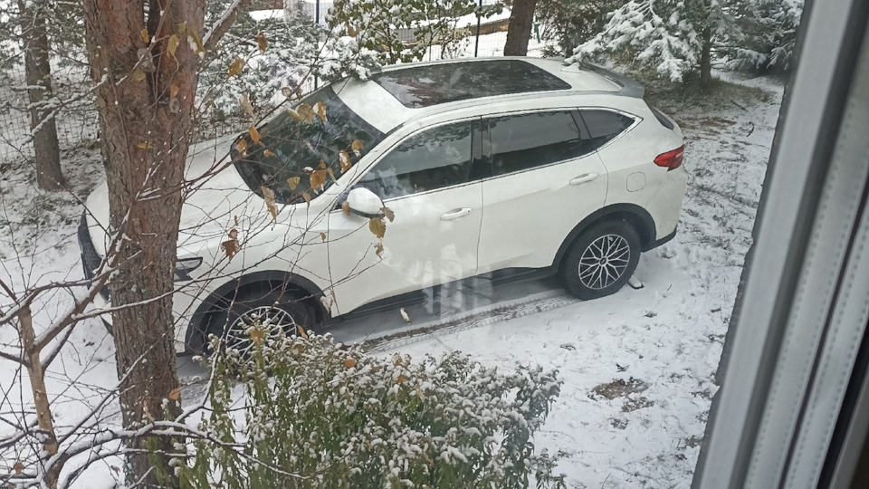

На улице где то -15С, машина стояла во дворе дома около суток. Решил прогреть перед поездкой в город. Завел, выставил температуру салона +21.5, климат в режим авто не выставлял. Просто нагрев и вентиляция. Через 15 минут салон прогрелся причем сильно теплее, чем было выставлено. По ощущениям так градусов 27 было. Жарко. Поехал. Первые 15 минут было нечем дышать, шпарил обогрев. Настройки я не трогал, было выставлено +21.5с. через четверть часа примерно стал дуть прохладный воздух. Где то через пол часа в салоне установилось градусов 20, наверное даже 21.5. В общем довольно сложно выставлять комфортную температуру. Логика работы климата остаётся загадкой.
