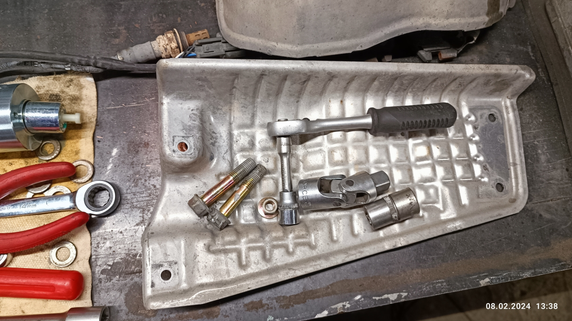

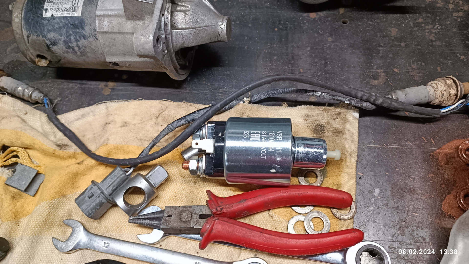

После замены сигнализации стала выскакивать ошибка P0335. Я не понимал как это связано. Оказывается! Когда горе мастера настраивали автозапуск, а точнее время прокрутки стартера, машина заводилась а стартер продолжал маслать. Этот звук как серпом по… ну вы поняли. И так продолжалось 5 раз пока не настроили. Соответственно подпалили пятаки. И когда начинаешь заводить с брелка, пятаки щёлкают машина не заводится и выскакивает эта ошибка. Естественно "мастера" свой косяк не признаю, говорят у вас так уже было. Ну пид🤬сы!
В итоге ошибка стала выскакивать всё чаще, с ключа заводится тоже хуже, не с первого раза. Звоню знакомому, занимается запчастями, заказываю втягивающее и вот через несколько часов оно уже у меня.
Надо было снимать защиту, а у меня в гараже это сделать не так просто.

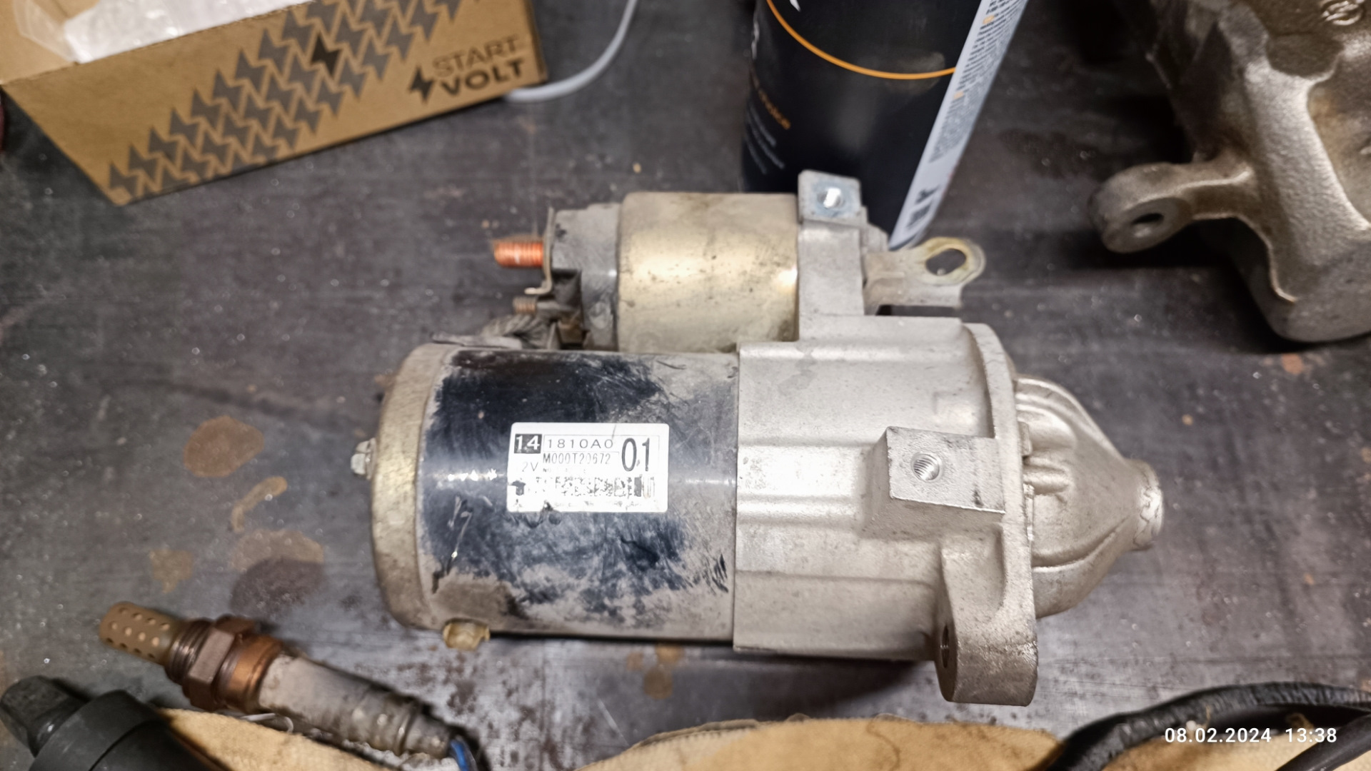

Сам стартер полностью разобрал почистил и смазал. Кстати стояло всё оригинальное.
Все резьбовые соединения посадил на медную смазку. При запуске стартер стал работать мягче и тише. Всем удачи!

Зачем втягивающее менять? Берется шкурка нулевка и якорь чистится от окислов, также покупается электровроводящая смазка и очень тонким слоем наносится на якорь. Все можно ставить обратно.
Втягивающее не разборное, оно завальцовано. При повороте ключа просто чакает и ничего не происходит. Поэтому и заменил.

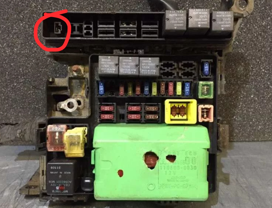

Если хотите съездите к ним и пусть поставят контроль запуска по тахометру, а провод повесят на разъём подключения выносного тахометра
И будет стартер работать даже лучше чем когда сам крутишь)

Переделай сам тогда, провод с форсунки убери на разъём тахометра и всё будет чётко, он в блоке предов, если не найдете покажу
Он тогда по тахометру будет заводиться?
Kir567
Именно так и делали. Особо им ничего и не скажешь. Сидел в зоне ожидания. Но слышно было как стартеру медленно подходит пи🤬да.
Вот он, я даже на провод клему (папу) сделал и туда воткнул

По тахометру самый четкий вариант на назем авто и провод подключать не как обычно на форсунку вешают, а на разъём для выносного тахометра который у нас под капотом есть
