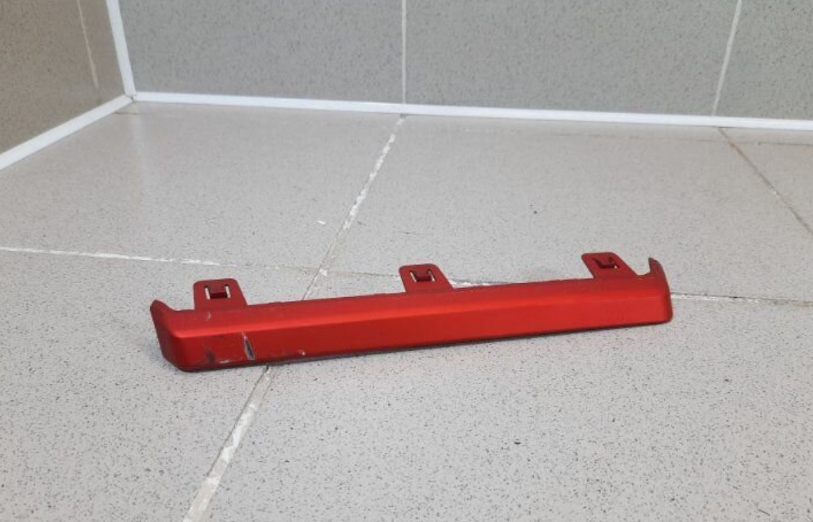

Артикул это вставки в переднем бампере неизвестен?)
Вроде легко ищется, 2803342-AW21
Я думал это не он, по нему не находит такую новую деталь нигде
А где вы ищите? У нас к примеру проще заказать с Китая.
