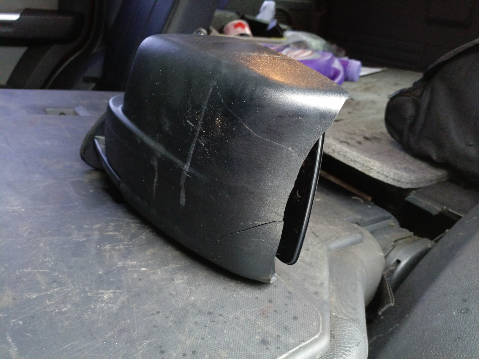

Всем доброго дня. Недавно описывал неприятный случай о повреждение зеркала водительской двери. www.drive2.ru/l/663942296529535135/

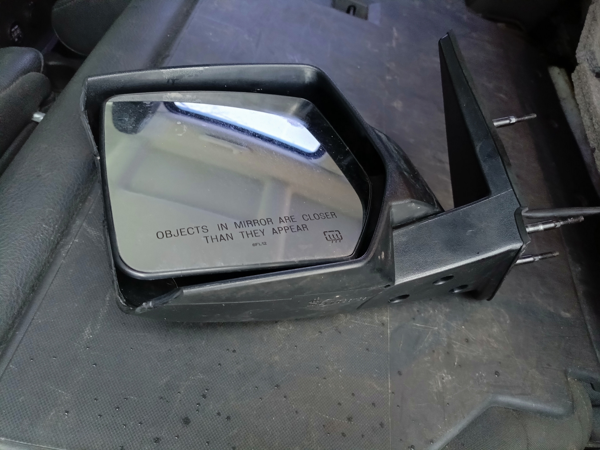

Постепенно начал искать варианты замены. Как выяснилось в процессе поиска, зеркало наше имеет два артикула. Заводской артикул — 55157191af и китайский заменитель — CRNIT07-450-L . Ни одного, ни другого просто так не достать. Китайских в России сейчас нет ни у кого, а заводской вариант только бу и только с Белоруссии, с разбора. Все, ну или почти все, кто на Авито и прочих сайтах предлагают бу зеркала, сами перезаказывают их с Белоруссии. При этом цены лупят, каждый во что горазд. В итоге было принято решение заказать напрямую с Белоруссии, без посредников. У нас в нитрочате часто мелькает информация, что есть человек, из братской республики, у которого есть все для столь редкого автомобиля. Человека зовут Дмитрий. Его телефон — +375 29 122-37-22 . Списались с ним через what's app и в итоге, на следующий день нужная деталь поехала в Москву. Цена вопроса — 5000 рублей .

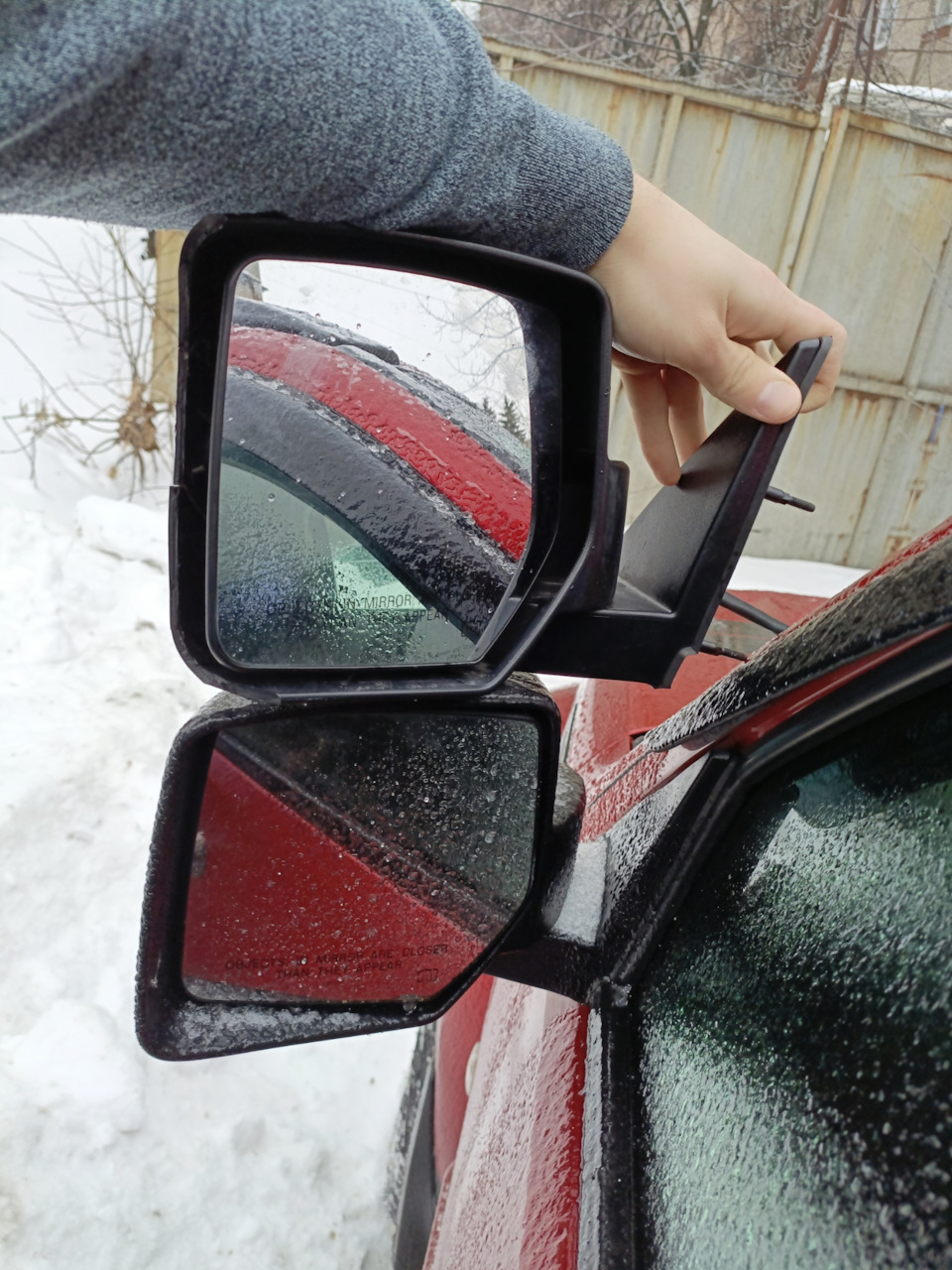

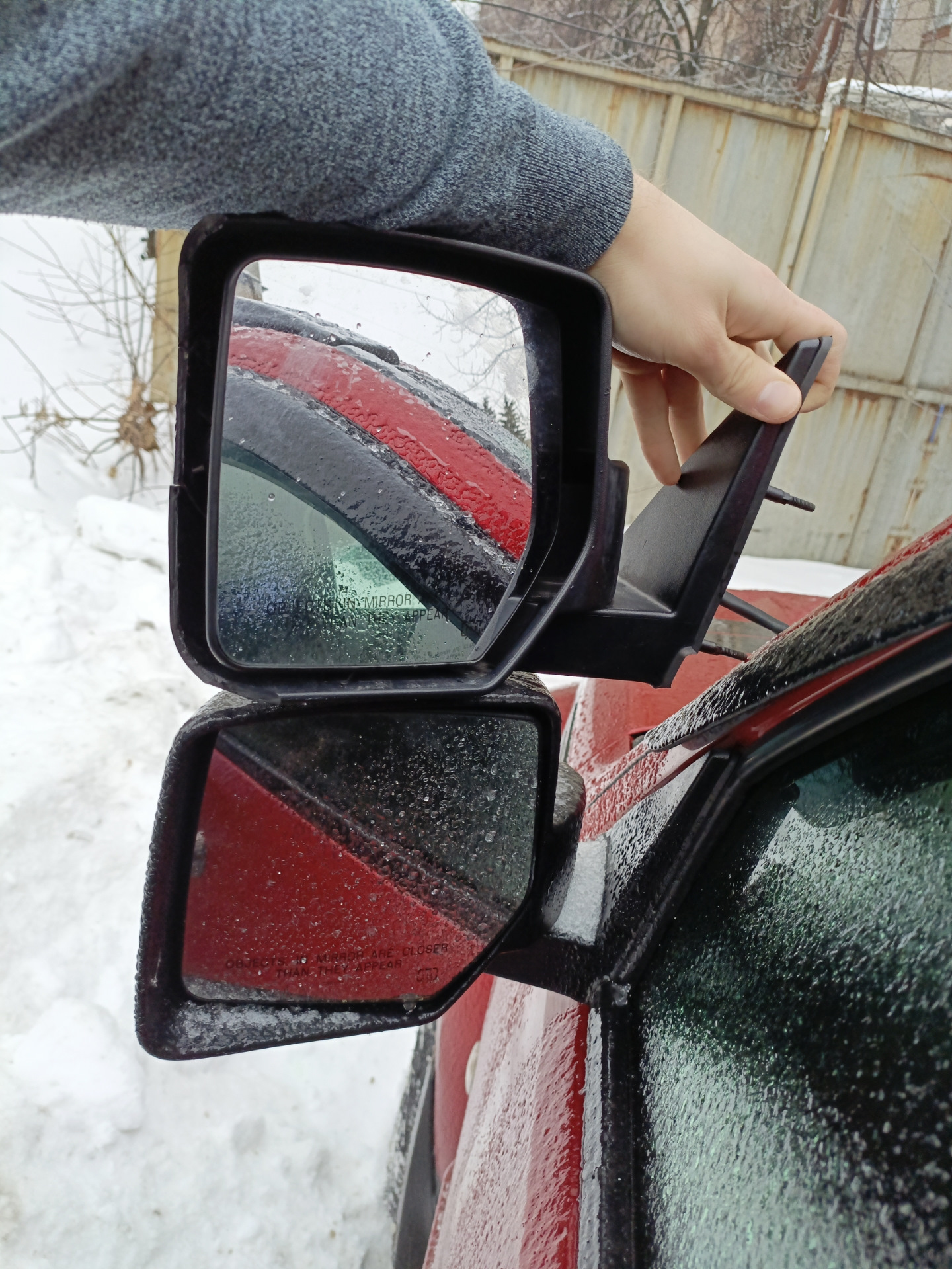

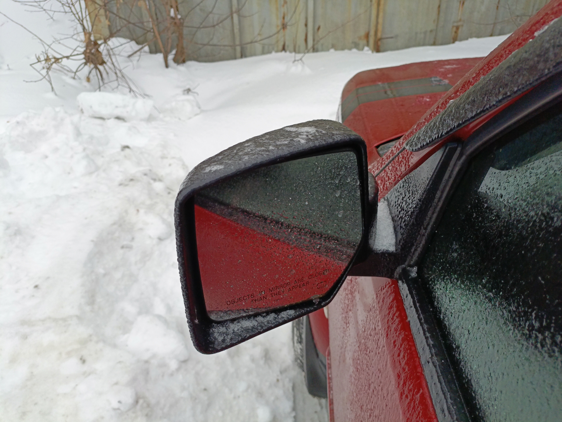

Но не все так просто. Возник момент, что зеркало с праворульного автомобиля. Других вариантов нет. На первый взгляд, какая разница? Но после установки оказалось, что разница всё-таки есть. Другой угол обзора получается. Наверно это и логично. Данное зеркало же стоит на пассажирской двери, а мы его хотим использовать, как зеркало двери водителя. В общем, выставил его с максимально возможным углом. В принципе, ездить можно. Но все равно, Дмитрию сообщил, он в ответ поделился со мной контактами некоего человека, который в Москве занимается ремонтом джиповских зеркал. Наверно, как будет свободное время, обращусь к нему за советом.

Если у вашего только корпус разбит, можно его перекинуть в праворукий корпус, как вариант.
