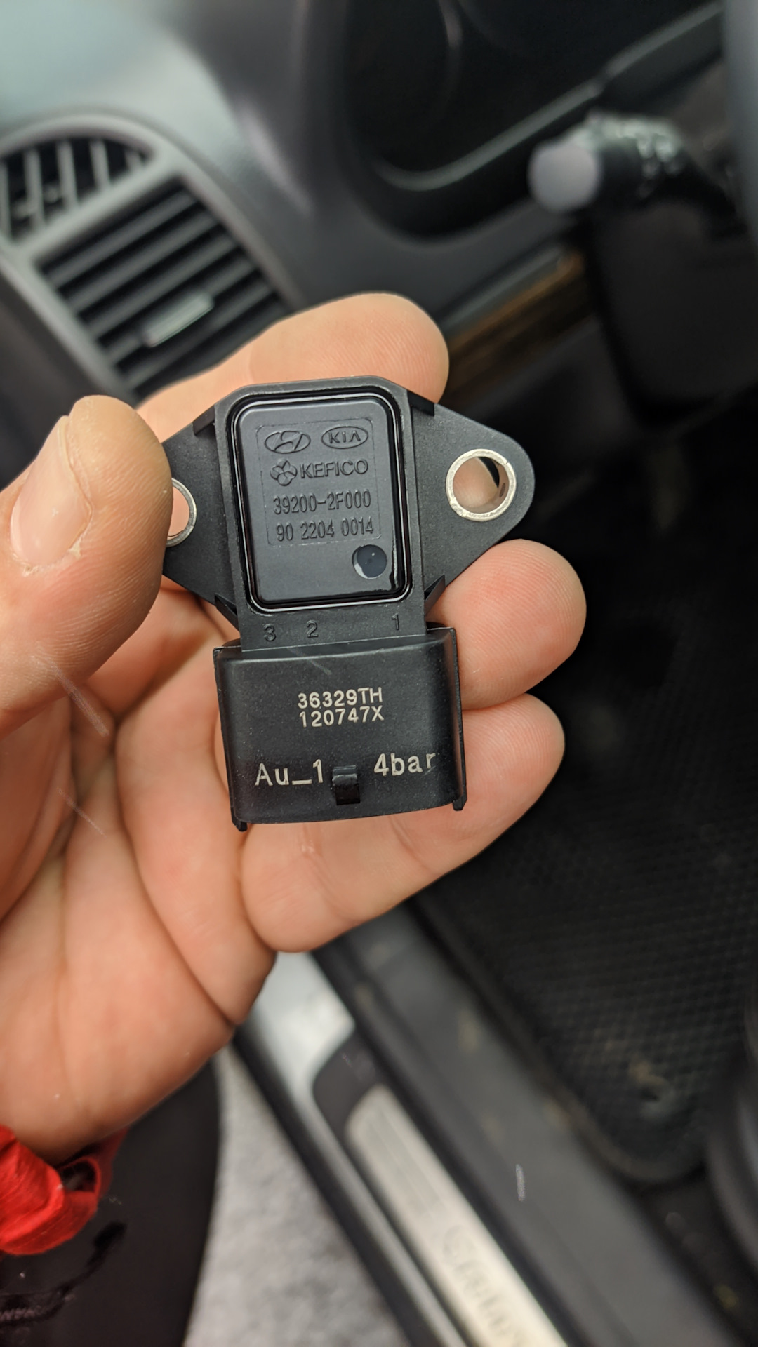

Явно что с турбиной связано. Проверяй патрубок от турбины в первую очередь, может он сифонить. Ну а дальше по ситуации, как пишут, может и сама турбина. Клапан ещё проверить
Какой клапан?
Регулировки надува
Если этот, то уже менял.
Это датчик МАФ (массового расхода воздуха). Клапан на турбине
