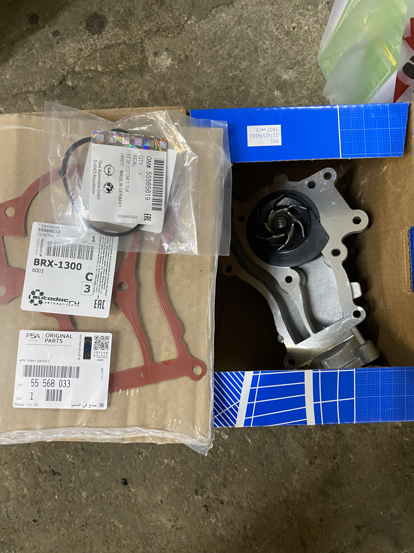

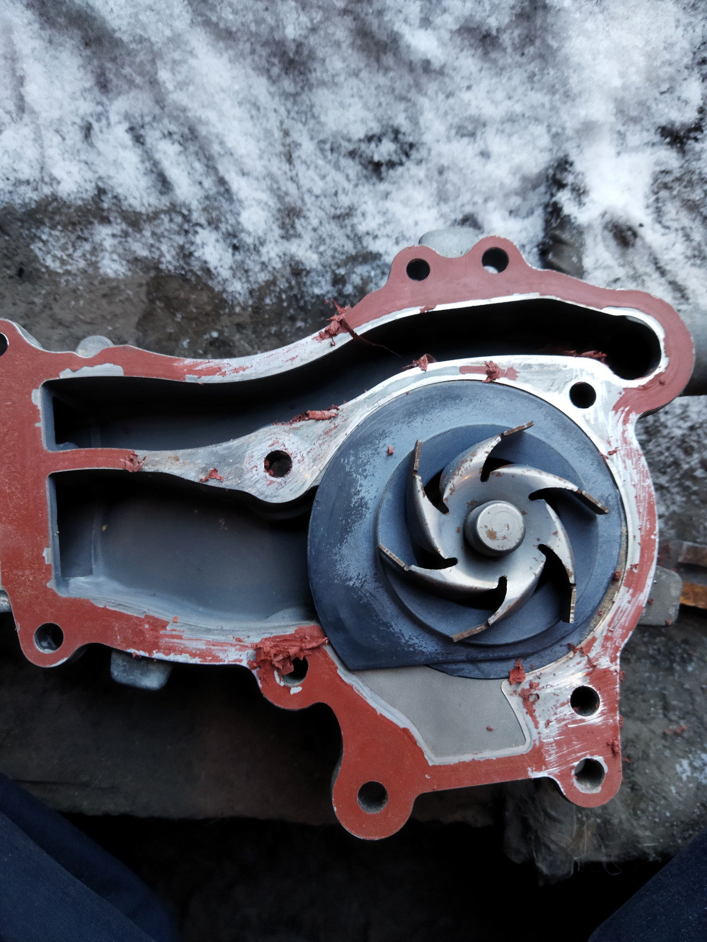

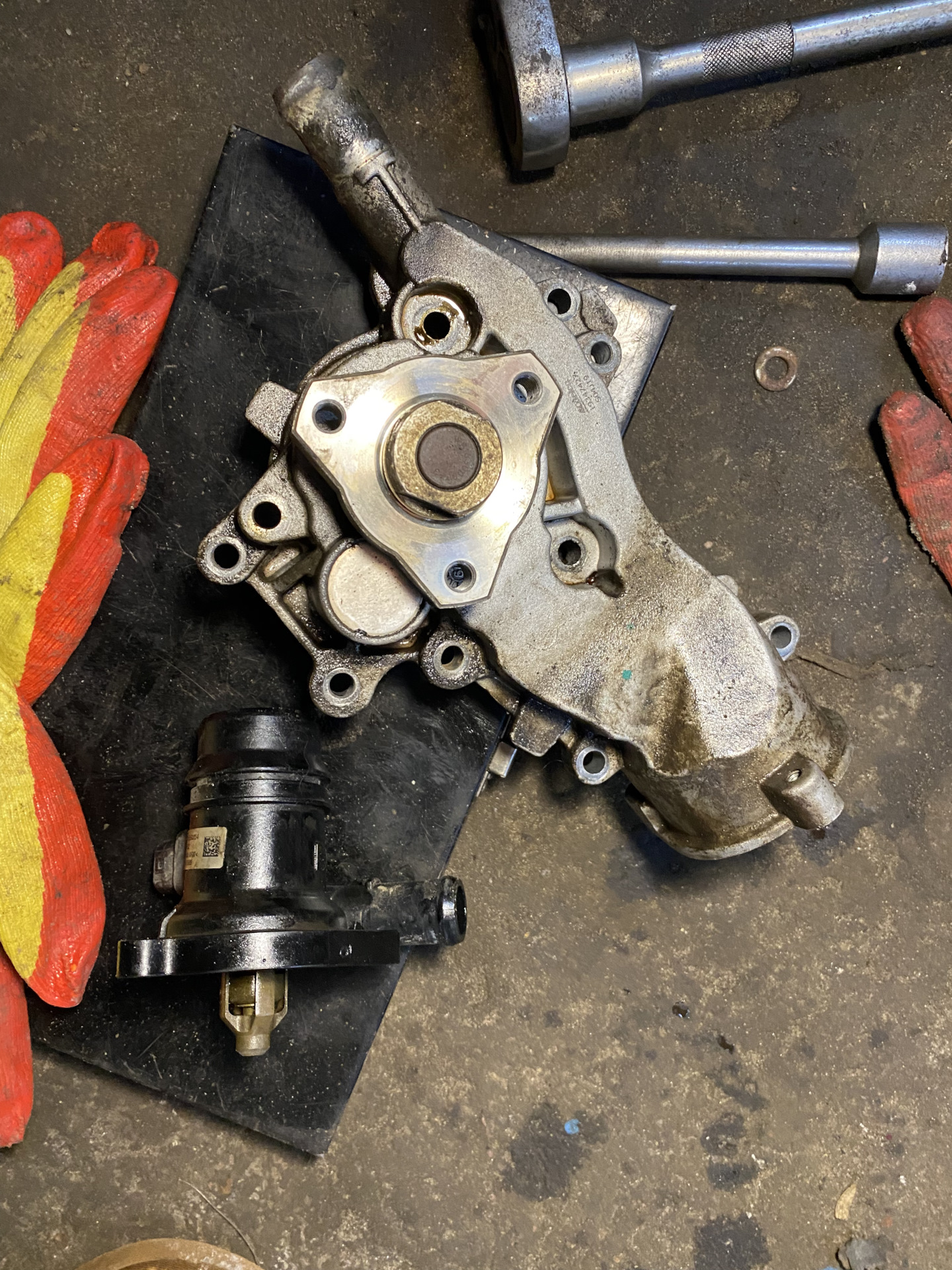

Крч стал замечать пар из под капота, проверил, а антифриз там брызжет и испаряется, крч одна поездка=бачок антифриза.
Диагноз помпа, при разборе стало понятно, что и термостат тож капут.
Заказали-поменяли-едем дальше.

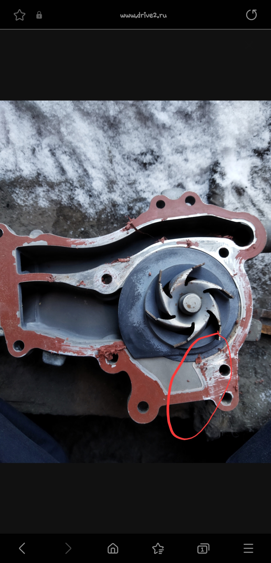

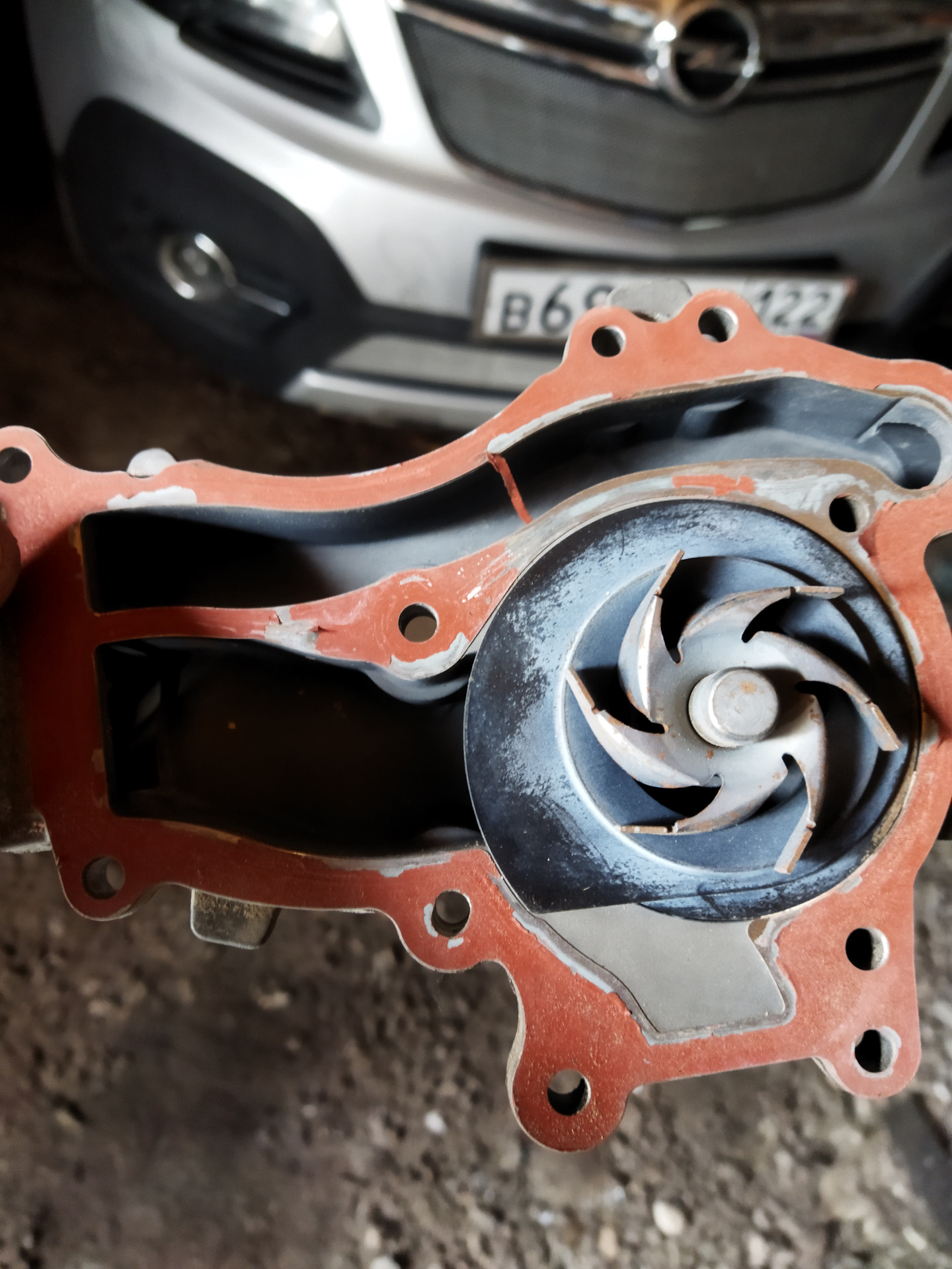

Я не говорю за все авто, почему у меня так было не могу объяснить но прокладки не было.
Я пока отличаю лак от герметика и прокладка как видишь не осталась на помпе красная, говорю как есть и показываю
Лаки разные бывают. Это не цапонлак, который наносится на печатные платы, это специальный лак.
Kam22
У вас на фото прокладка, и вы при этом утверждаете что помпа сидит на герметике. Как это понимать? Противоречите сами себе.

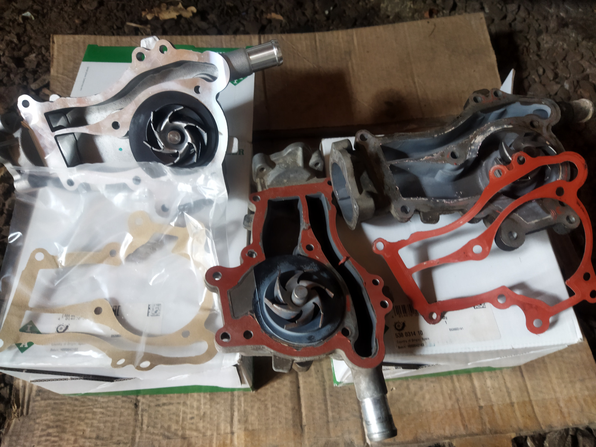

На средней нет прокладки она же оригинал а красная поставлена после замены цепи что с права, с лева запасная новая.
Значит туда уже кто то лазил или вы реально что то путаете. Потому что с завода там стоит прокладка, металлическая с нанесенным на нее лаковым слоем.
Авто брал новое двигатель А14NET сменил две помпы, новая потекла на 113000т без прокладки металлической была, поставил уже с прокладкой бумажной, когда менял цепь на 210000т купил оригинал прокладку красную метал помпу не стал менять и сменил вторую помпу на 310000т как видно развалилась пластмасса.говорю и показываю как есть.
Вы видимо ее не сняли первый раз. Я писал, я куево тучу помп поменял, и на всех стояла прокладка
Что значит не снял и второй раз когда менял цепь и третий так не бывает.
Чудес не бывает. С завода там стоит прокладка, а у вас что там было это одному вам известно. Если с завода там не будет прокладки, помпа будет течь.

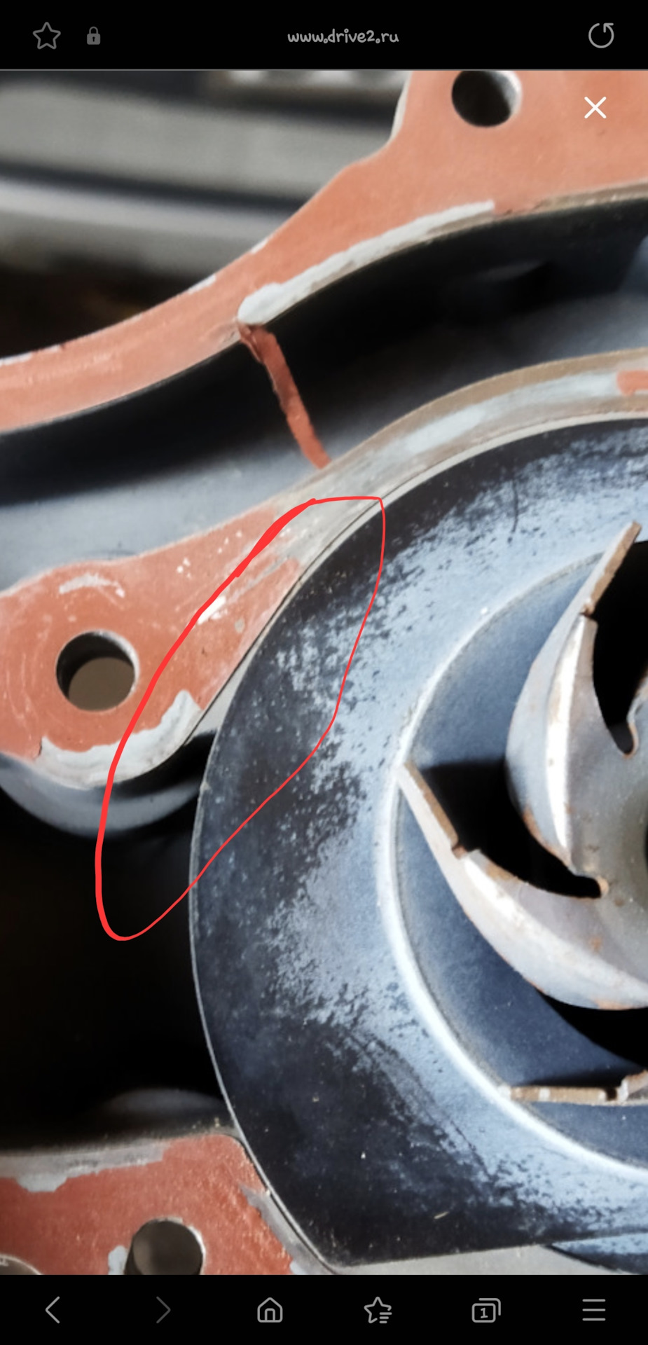

Вы реально не видите, что прокладка на помпе осталась? Вы внимательно посмотрите на вашу же фотографию, специально для вас обвел место, ступеньку совсем не видно?
Kam22
Любите вы спорить, не разобравшись в ситуации…
Нету металлической прокладки
Вы серьезно? Подцепите ступеньку которою я обвел маркером
Kam22

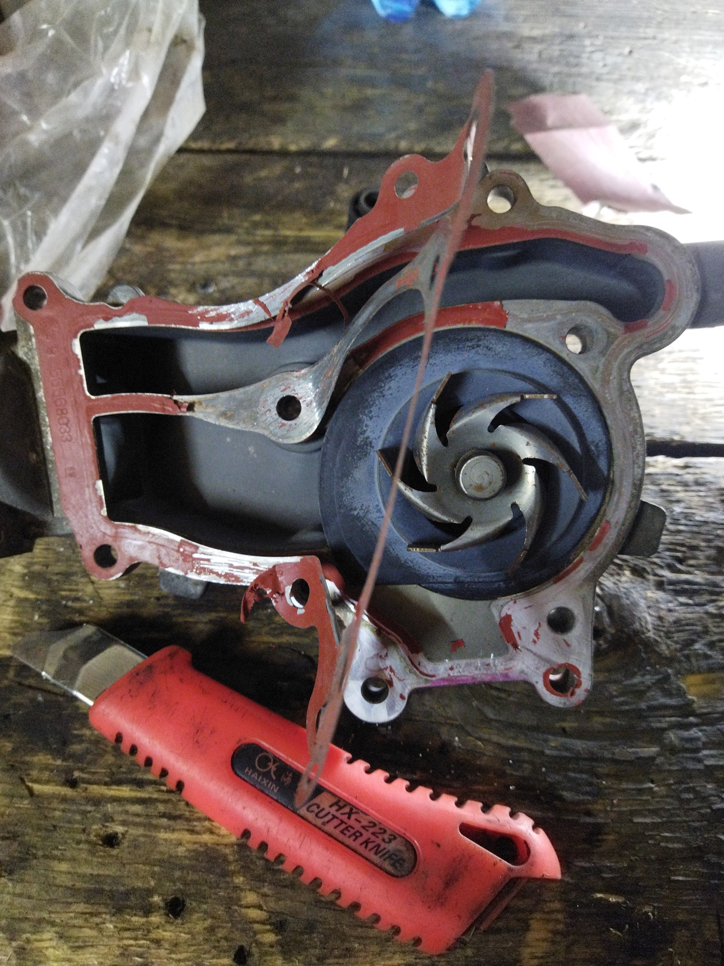

Вы из меня идиота то не делайте, вот прокладка. Подцепите ее лезвием и она снимется.
Да я слеповат вы правы на ровном месте споткнулся не обратил внимание НЕ ПРАВ извиняюсь что ввёл в заблуждение.

Это не спор а не внимательность с моей стороны, снял подчистил крышку а помпу зачем разглядывать в коробку и дальний угол.
Прокладка насоса металлическая прорезиненная у вас на фото, если да то у меня стояла такая на холостых печка грела плохо толстовата она, а термостат сказали после 22года нормальный лузар холодный.
Это оригинальная прокладка, чего бы печке плохо греть то?
Оригинал на герметике, тепловой зазор крыльчатки с корпусом чуток больше .
Кто вам такую ересь сказал? Какой герметик? Оригинал всегда был на прокладке и именно такой как у автора на фото и с нанесенным слоем лака. Не несите чушь. Откройте хотя бы каталог и посмотрите, что там именно прокладка

Это слой лака нанесенный на прокладку, на металлическую прокладку. Внимательно посмотрите на фото автра, а в частности на цвет прокладки.

Я поменял порядка 100 водяных насосов на турбовых моторах, и там с завода стоит прокладка.

Старый термостат был пластиковый?
Не обратил внимания
Ivan-lvanoff
На 1.4 только пластиковый термостат стоит, и никакой больше.
Ого, не знал!
Теперь буду знать!
А что было с термостатом не так?
А крепление все, пружина выбила и развалился.
Можно обратно его в таком виде поставить. Я пару лет с таким проездил.
Заменил на Лузар lt2130, с пониженной температурой. Вроде бы пока норм.
