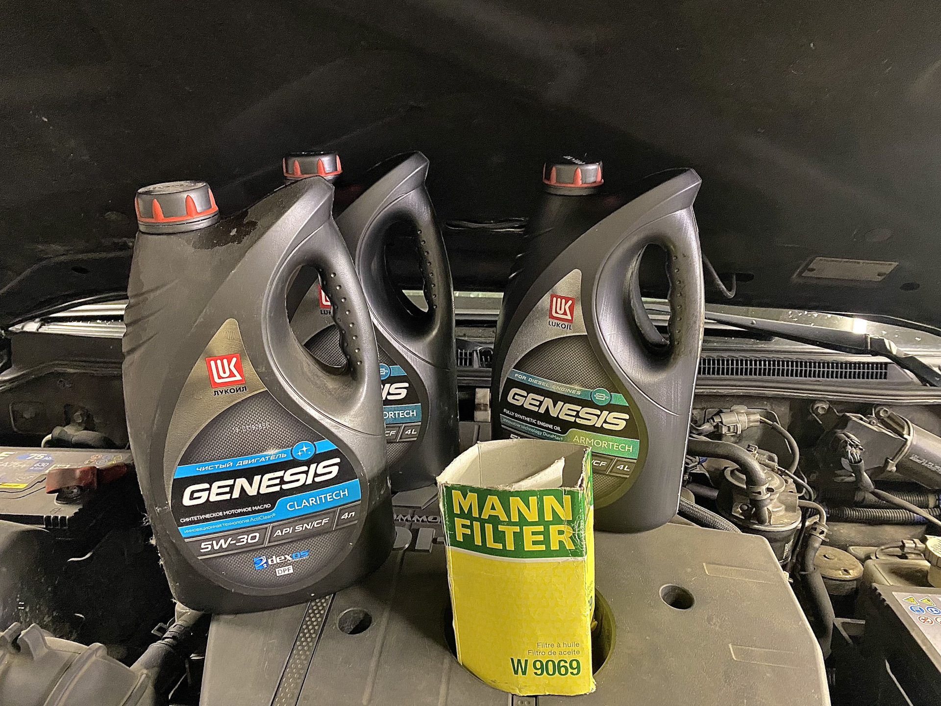

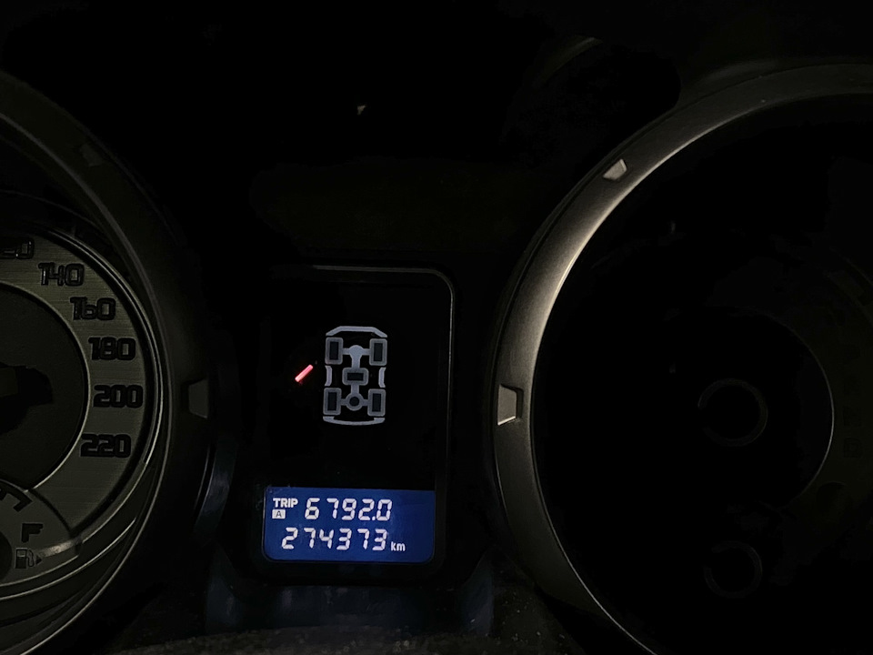

Загнал паджерика в гараж и поднял на подъёмнике. Снял переднюю и заднюю защиту. Подкатил аппарат для замены масла и слил через сливную пробку. Масло слилось ну очень чернющее, т.к. проехало оно аж с 260334 км, что составило пробег с прошлой замены 14 тыс. Км. (700 моточасов) Думаю те, кто меня знает и читает бортовой журнал мурано и икстрейла не поверят что читают записи Speed-Master, но тут скорее опыт нарабатывается. Масло было залито Mobil 1 ESP 5W-30, и оно прошло это жесткое испытание. Правда масла на щупе было уже на минимуме, и это для дизеля приемлемо.

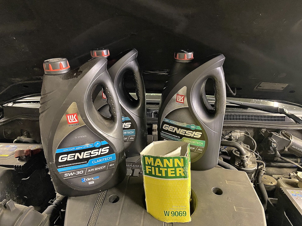

Масла заливаю в этот раз снова (спустя четыре года) Лукойл Genesis Armortech Diesel 5W-30, масло хоть щас и на китайских пакетах должно быть, но думаю трактор 🚜 покажет как отработает это масло в сравнении с Мобил 1.
Масло залил 9 литров (2 канистры по 4 и Кларитеч 1 литр) фильтр поставил Mann W9069.
Авто эксплуатируется в тяжелых городских условиях, преимущественно в пробках, с редким выездом на природу. Хоть результат такого большого интервала не показал никаких проблем, но на другие авто такой опыт распространяться не будет! Средняя скорость около 20 км/ч, по мото часам это 700 часов примерно. Двигатель не имеет нагара, внутри он просто в грязном масле.
Посмотрим что из себя выжмет масло Лукойл!

Хорошее масло, сам лью его уже третий раз через 7-8 т.км.Двигатель как и у тебя 4м41
Лучше зик залить. Лукойл очень сомнительное качество.
Зик, каждая 4-я канистра подделка… Я в рулетку давно перестал играть с маслами:-) А Лукойл хорошие масла, по крайней мере я не встречал проблем у кого-то из-за именно лукойловского масла.
А по лукойлу какая статистика?
Мне пофиг на статистику Лукойл, я беру у дистрибьютора или фирменной АЗС, где исключена подделка. По Зику такой возможности нет.
Как нет?! У них на сайте всё написано где можно купить оригинальную продукцию.
На официальном сайте только ООО ЕСМ, но офиса в Калининград нет, где купить.

Тут некоторые, из Латвии, говорят что мы идиоты, и масло не надо так часто менять — оно рассчитано на интервал замены по их регламенту на 30 тысяч километров. Была цель узнать, а что если действительно проехать 30 000 км и не менять масло, НО не выдержал 🤣.

Доброго времени суток. Езжу на лукойле уже шесть лет (Паджеро спорт дизель). Никаких проблем от замены до замены, уровень масла не меняется, удален сажевик, катализатор и егр отключен.
Да, знаю я уже был на лукойловском масле, все с ним хорошо, даже вон на фото из запасов канистру доребрендингового Claritech откопал:-)

Мотор тоже, отложений нет, вообще была цель проверить утверждение одного Латвийского драйвовчанина, который утверждает что масло рассчитано на 30 км в дизельном двигателе. Не удержался катать до такого пробега, как видите:-)
