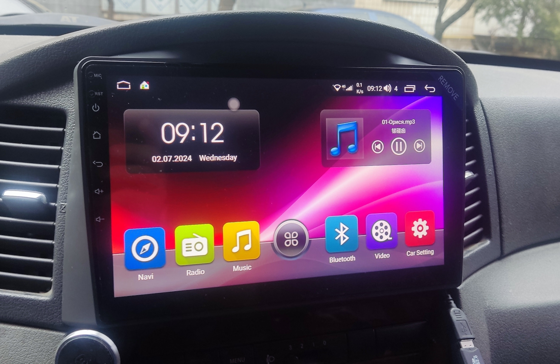

давно уже порывался заменить родную голову у которой экран погас.
созрел на андроид с рамкой под большой козырек от QSZN, FYT-7862S-02-4+32G 10inch 1280*720-QLED. платформа таже, что и для тайсов, но заметно дешевле.
беспроводной андроид-авто работает по воздуху (хоть и не стабильно сам подключается). с канбас-адаптером продавец прокинул (не тот положил, для рестайла, забивает каншину что отрубает приборку и климат, мож и еще что отваливается каждые несколько секунд), но это примерно было ожидаемо — был ранее куплен относительно правильный канбас. правда и у второго канбаса не без проколов — не всегда включает усилок (разбираюсь).
сайт производителя найден, лаунчеров хватает — надо разбираться какой мне удобнее. с прошивками тоже надо разбираться. кнопки на руле работают, но таки от канбаса зависят. канбс OD но в системе выбрал как XP-JEEP-ALL-XPHiAMP. с камерой и парктроником пока не разбирался.
надо выделять день для вскрытия салона и прокладки проводки для камеры заднего вида, раз уж есть экран и сама камера. а потом подумаю про передню — при вылазках в дебри бывает полезна.

такая де магнитола стоит., звук бомба., и показывает даже машину и какой дверь открыт мини тесла манитор👍🏻
все зависит от кан-адаптера (он как переводчик) и того, что умеет показывать магнитола. теоретически партроники могут так же выводиться на экран при включении камеры, но мне пока не удалось это реализовать.
включил увеличение громкости по скорости — полезная фишка.
минус таких магнитол — сложность управления с экрана: надо попадать в клавиши или переключать режимы (на ходуне очень удобно), но с подрулевыми кнопками управлять очень удобно.
сейчас думаю про установку и подключение передней камеры: видеовход есть, но как принудительно включать переднюю камеру (на бездоре полезно, иногда при маневрах) или заднюю камеру (заднюю удобно когда с прицепом — не видно его в зеркала практически)

почти год как поставил такой же QSZN, качество звука отличное не хуже штатного точно, всё остальное работает без всяких глюков и тд., каналы все работают и регулируются, но вот с усилком та же проблема, заметил особенность, если через сутки магнитолу включить то всё норм она быстро просыпается и звук есть, а вот через пару дней простоя при запуске авто, магнитола судя по всему отключается полностью и при загрузке звук пропадает, приходится заходить в настройки авто и вручную добавлять звук, хз как это победить канбас по-моему такой же
так голову можно принудительно перезагрузить, должно помогать (у нас вроде ниже микрофона и кнопка ресет есть — по надписи похоже, но не пользовался). но перезагрузка не помагает. а вот отсоеденить канбас или разъем системный (чтоб снять питание) — это обычно помогает.

голова запустилась/проснулась (и так пробовал, и по другому, и перезагружал), а звука нет.
