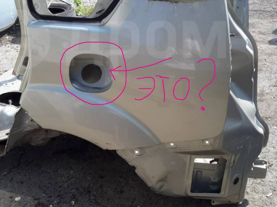

Всем привет! Сталкивался ли кто-нибудь с проблемой цветения металла вокруг горловины бензобака?
Пытаюсь найти как это ведро называется. Яндекс в целом понял что я имею ввиду, но название не выдал. Она давно пытается ржаветь, я уже и преобразователем ее обрабатывал, и подкрашивал, и в малярку отдавал. Там уже металла практически не осталось. Мысли следующие- либо купить отдельной деталью(если оно существует в природе), либо аккуратно отделить родную и напечатать новую из пластика, а потом приклеить на место.
Вобщем делитесь своими историями- было ли у вас такое, и как решали?

У меня то же точки появились во множественном числе, наверное пора позаботиться пока не пришлось искать новую
Пока к сожалению не нашел технологию восстановления
Ага, оно. Кузовщик говорит что отдельно их нет нигде. Только искать крыло и вырезать. Так же предложил вариант с травлением, но думаю если там толщина небольшая осталась, то придется печатать
