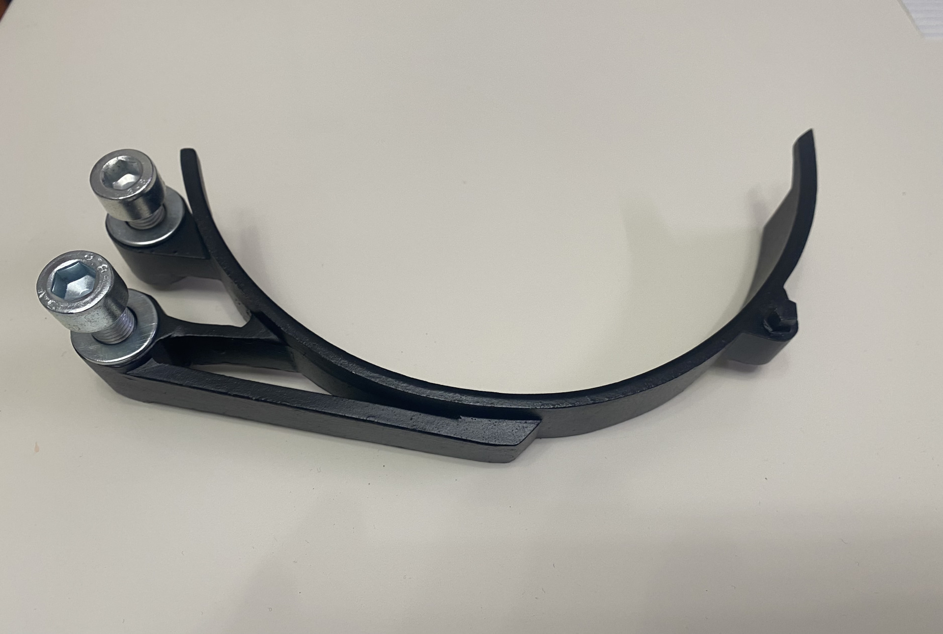

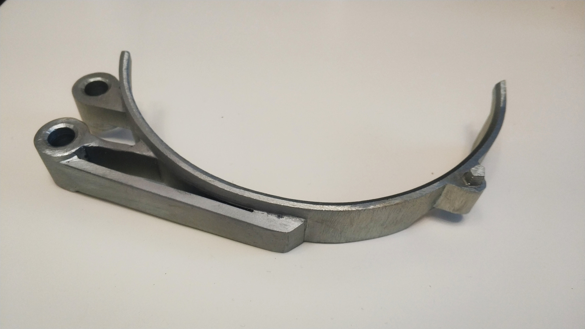

Общеизвестный факт, что у моторов серии D5244T, при обрыве ремня навесного оборудования, есть очень большая вероятность попадания этого ремня под ремень ГРМ. Последствия, после попадания приводного ремня под ремень ГРМ, как правило, плачевные: перескок либо обрыв ремня ГРМ и как следствие загнутые клапана и обломанные рокера. Головка блока в помойку, покупка новой, либо контрактной головки и очень дорогостоящий ремонт. Это страшный сон большинства вольвоводов, при видя которого они просыпаются посреди ночи в холодном поту. Чтобы обезопасить себя от такой проблемы полностью нужно менять ремень через 20000км ремень с роликом каждые 40000км пробега. Но бывали случаи что ремень рвался, не отходив и этого срока. Для того чтобы обезопасить свой мотор от попадания приводного ремня под ремень ГРМ я решил приобрести и поставить стальную защиту ремня ГРМ. Изготавливает такие защиты, известный в кругу вольвоводов, Владимир из Барнаула. Есть и еще те, кто продают нечто похожее, но у Владимира этот девайс самый продуманный с инженерной точки зрения.

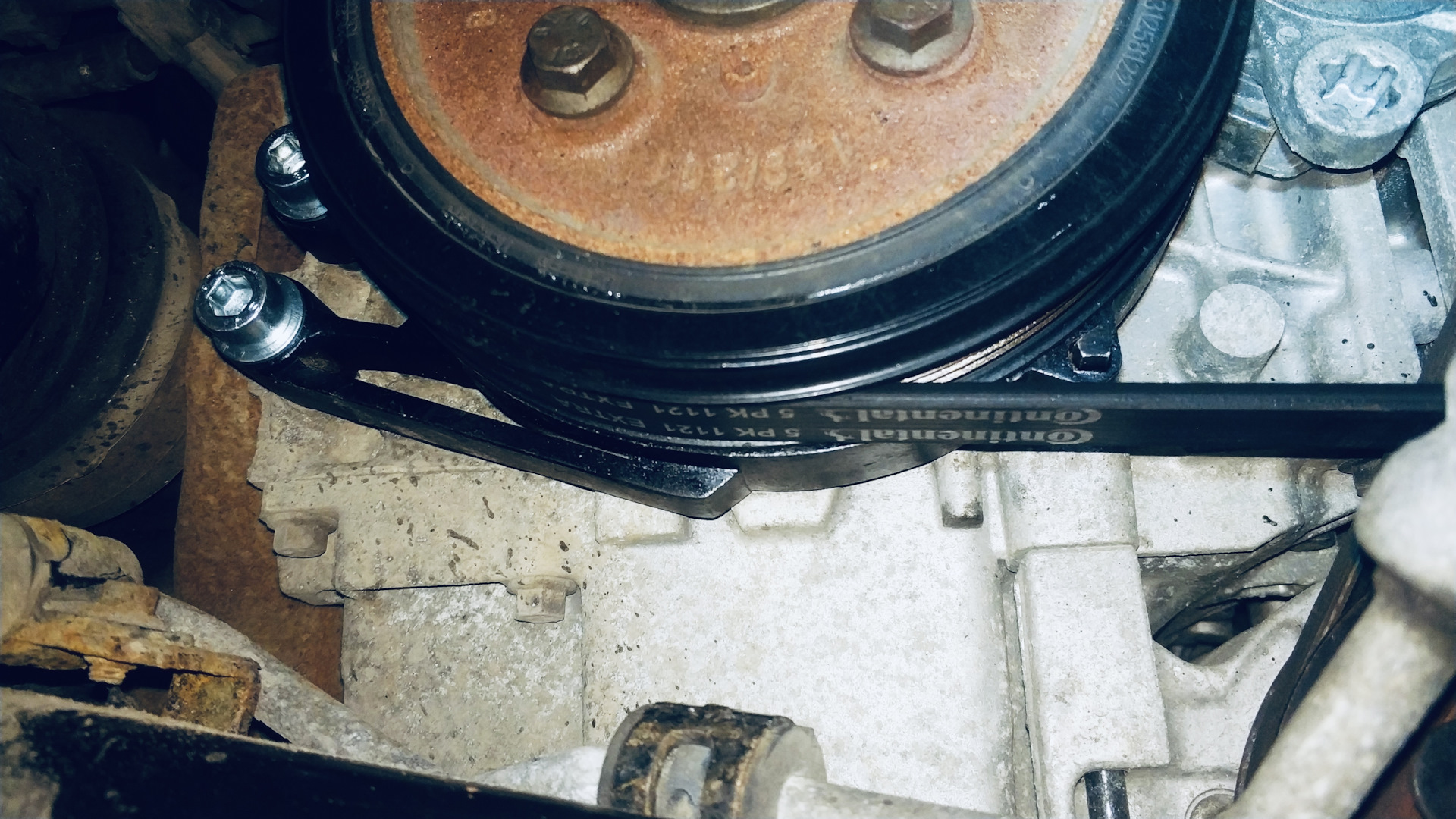

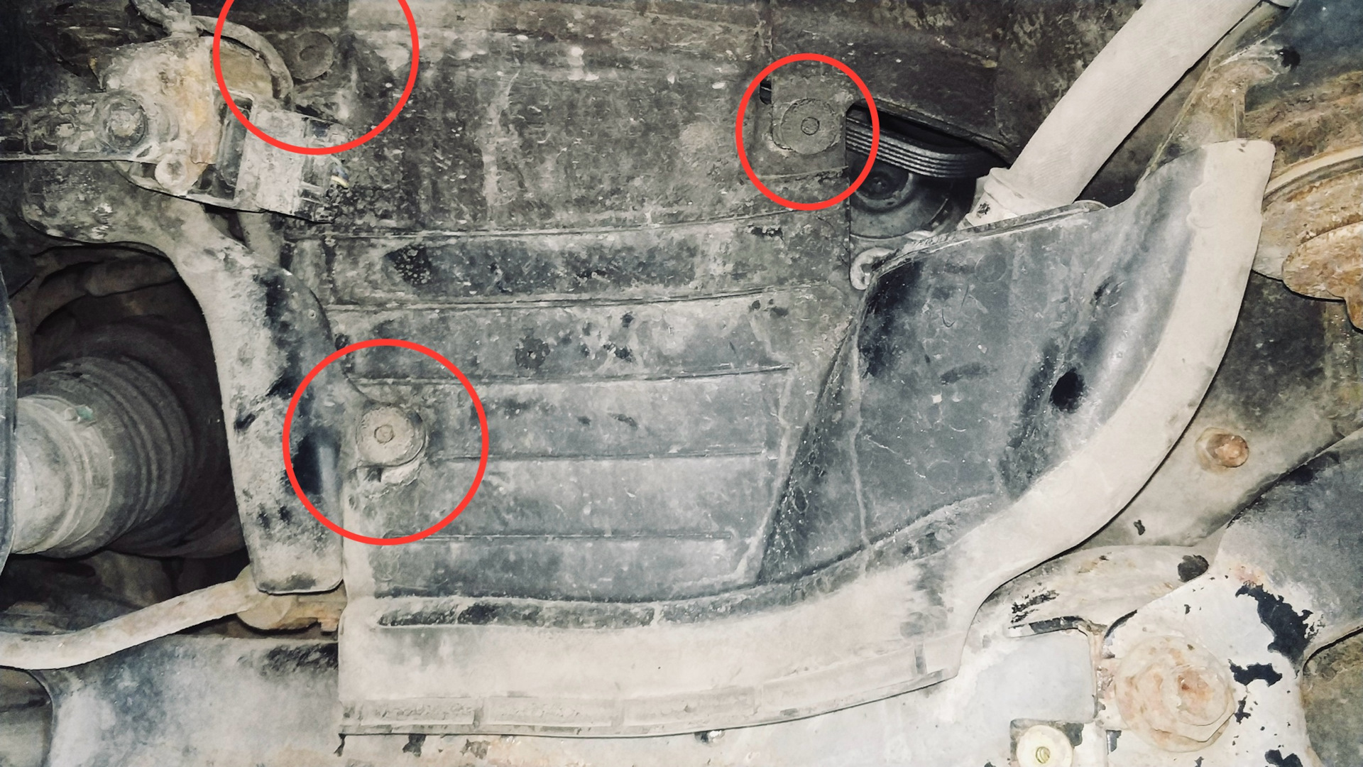

По установке проблем не возникло.
Прочищаем резьбы под болты, и прикручиваем защиту на место, готово.
Я ещё проверил зазор между шкивом коленчатого вала и защитой, у меня он 0,8мм. Все крутится и ничего не цепляет. Надеюсь что не придется проверять этот девайс в действии, но уверенности и спокойствия он добавляет.

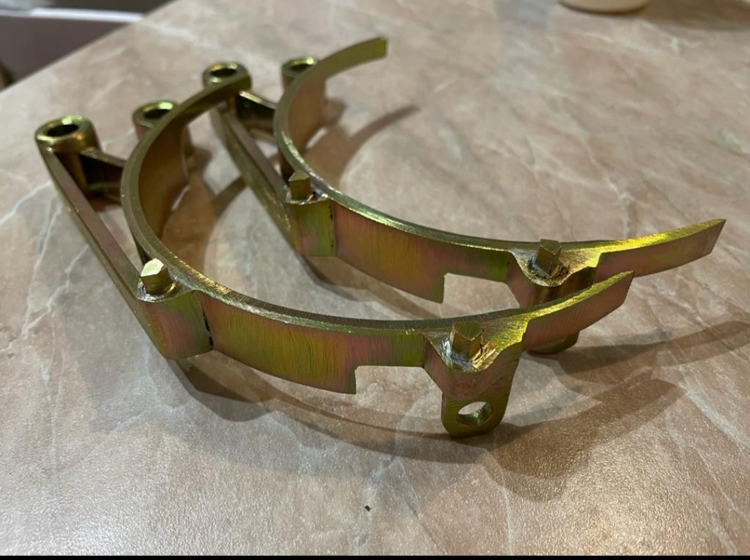

Он же вроде сейчас золотые делает. Тоже ставил. В деле не проверилось)
Я красил сам, он мне не покрашенную прислал
Анодированный должен был быть. Золотистый.
Значит на массовое производство перешёл, некогда обрабатывать.

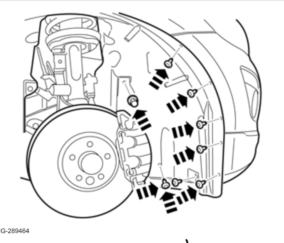

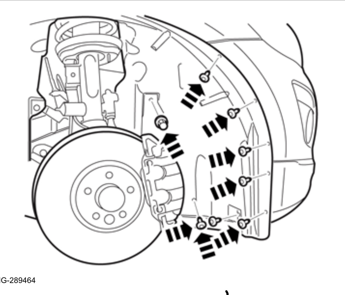

Это можно посмотреть либо на подъемнике отогнув локер и сняв пластиковый защитный кожуж, либо самому на домкрате снять колесо, подснять локер, и снять пластиковый защитный кожух
