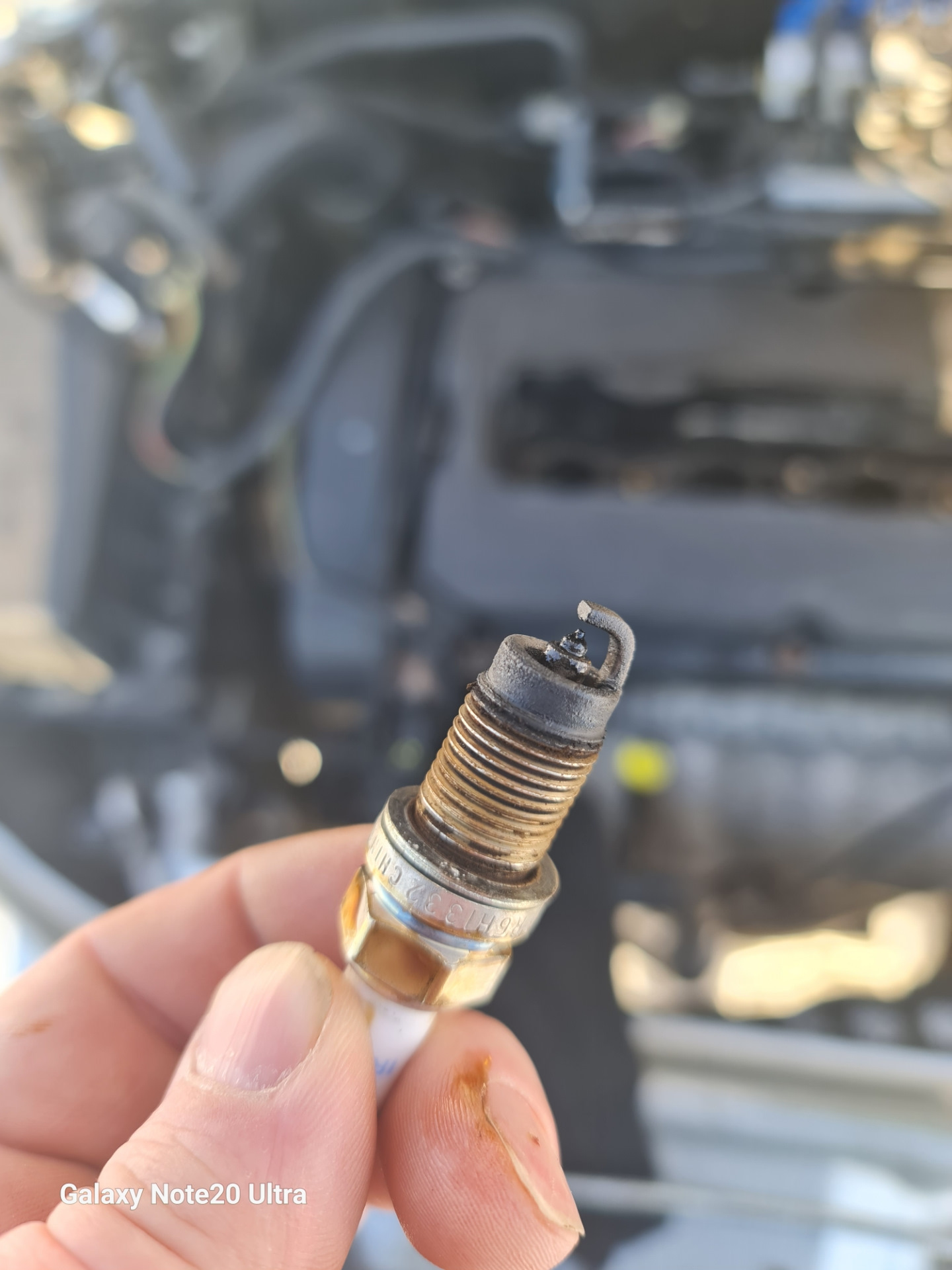

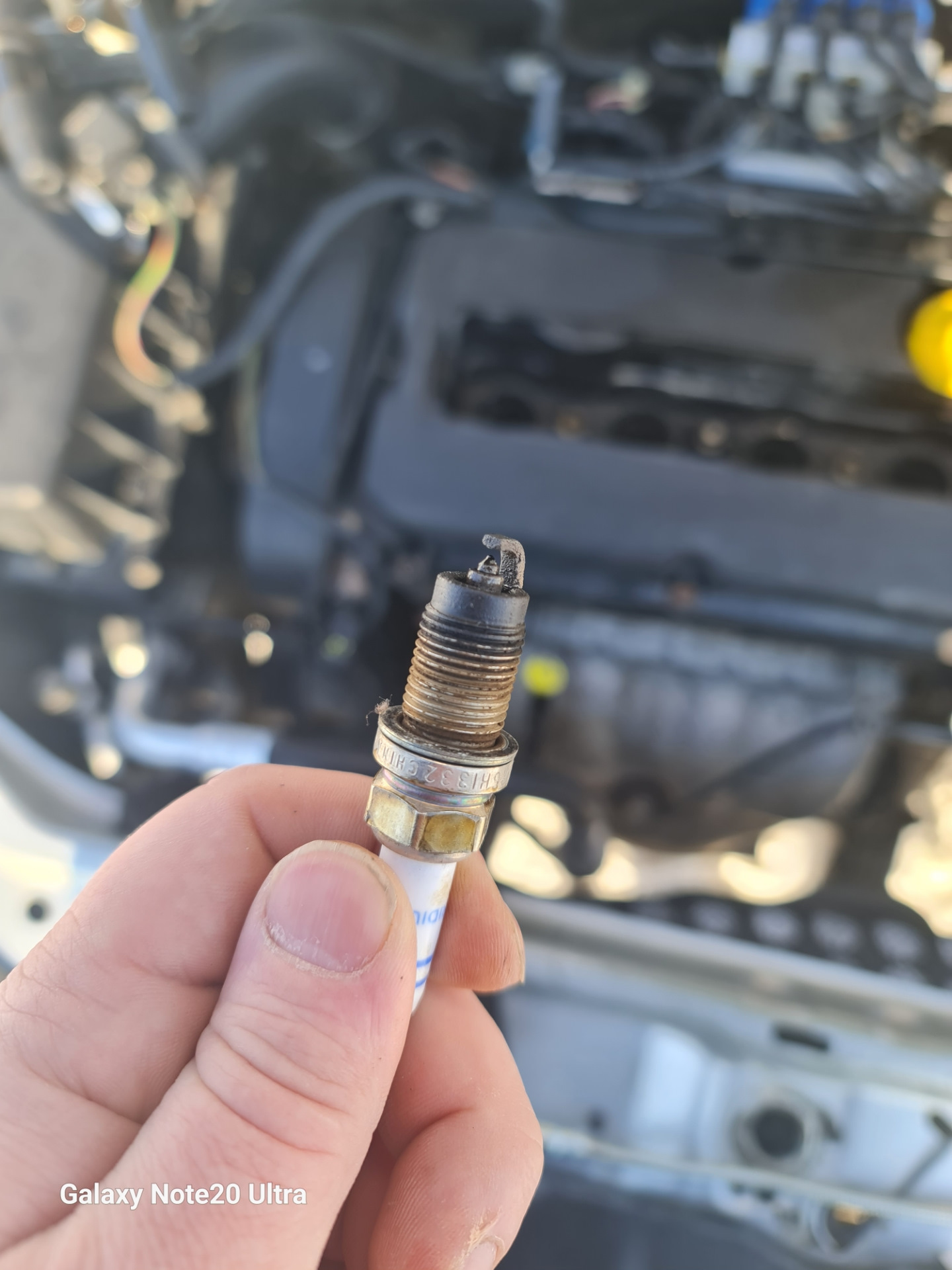

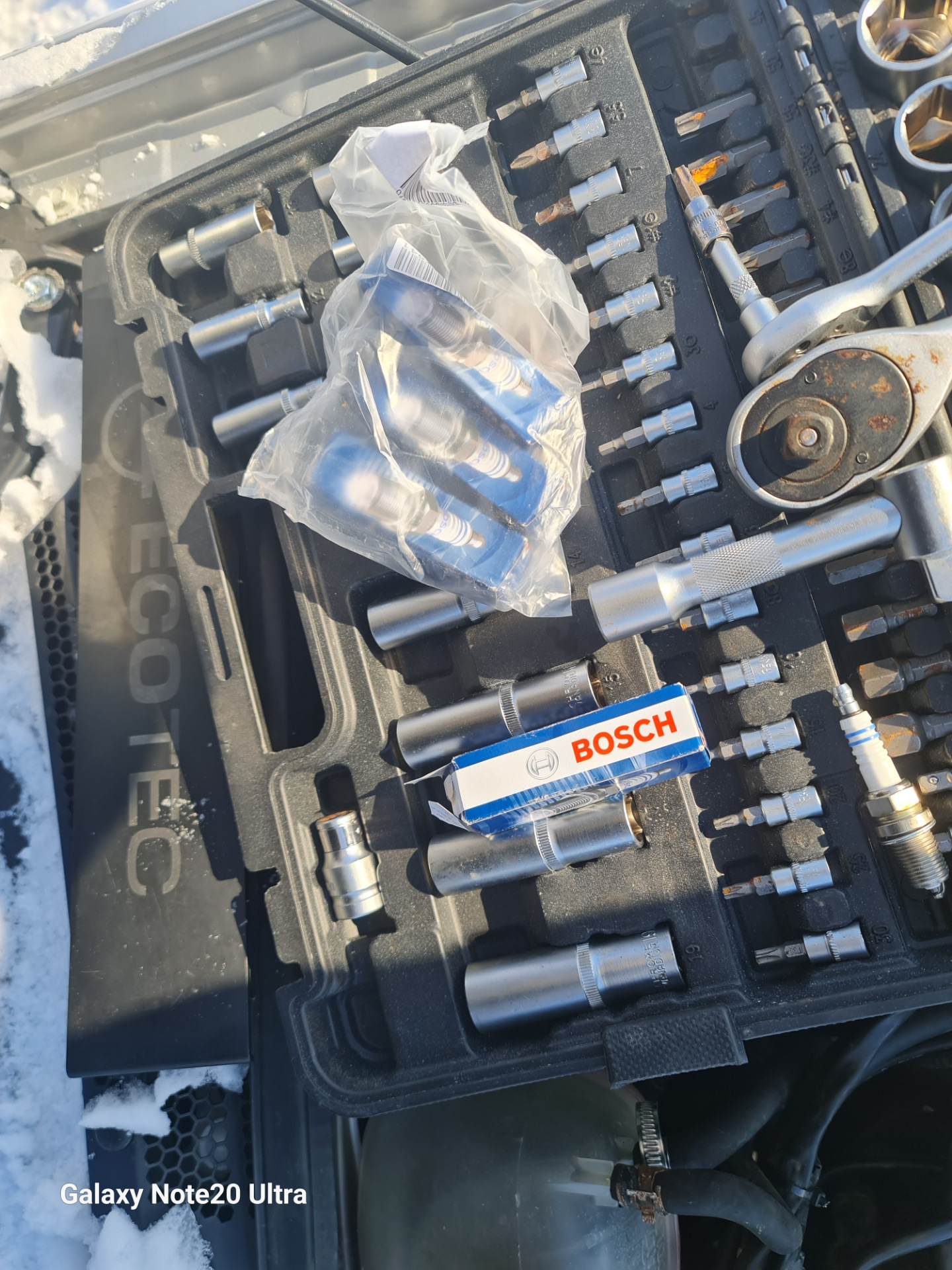

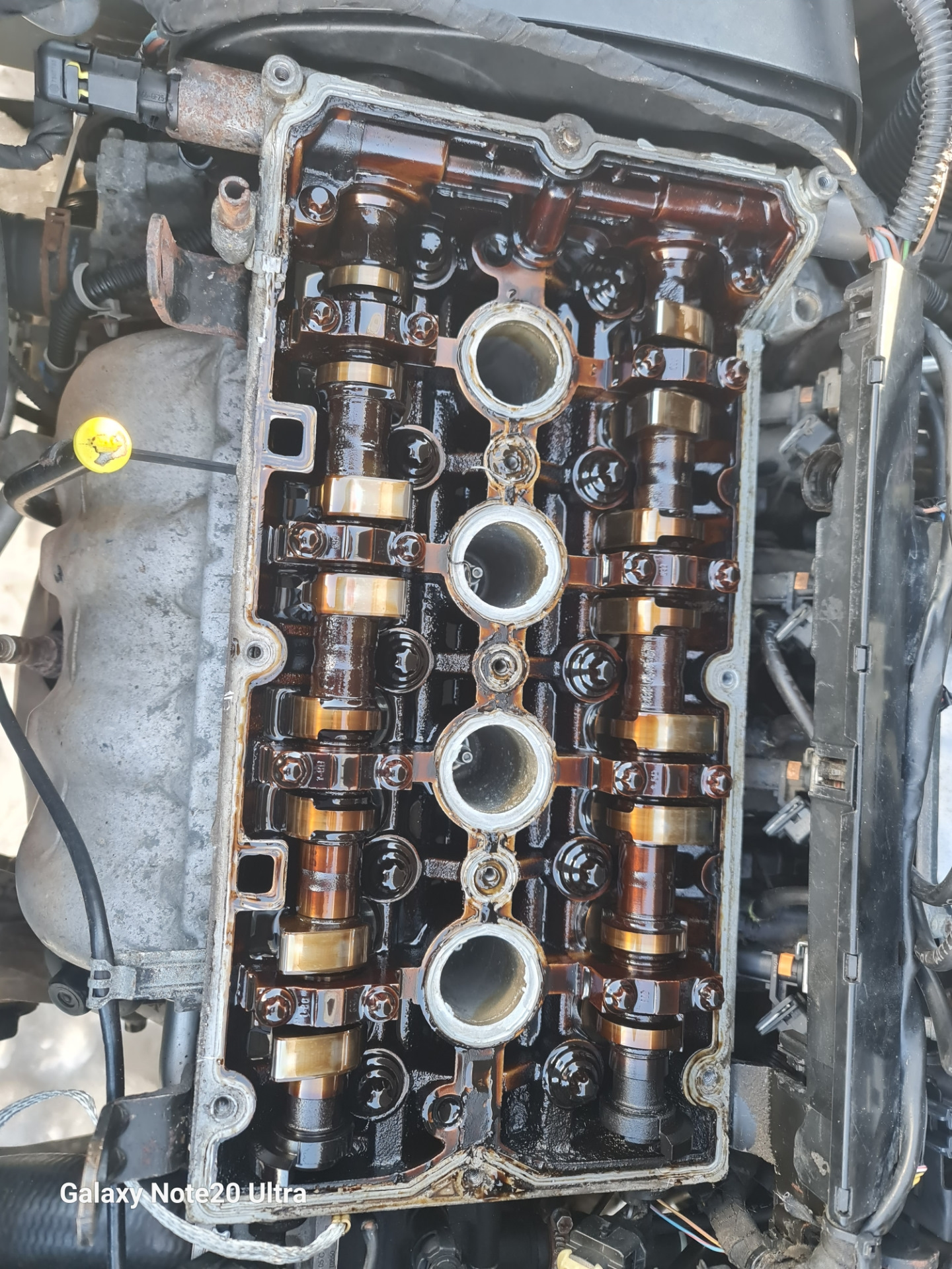

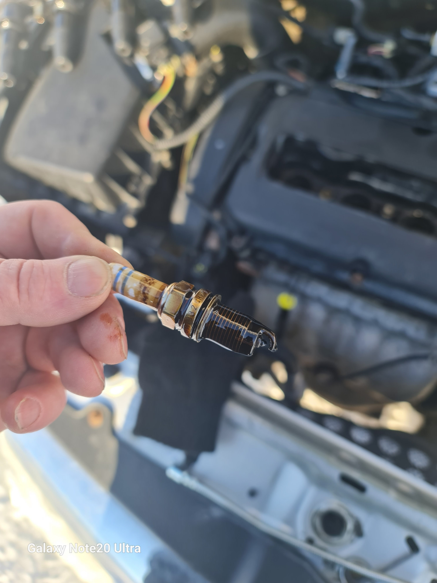

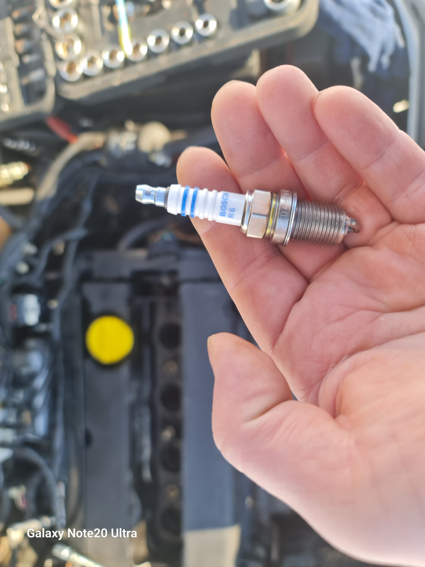

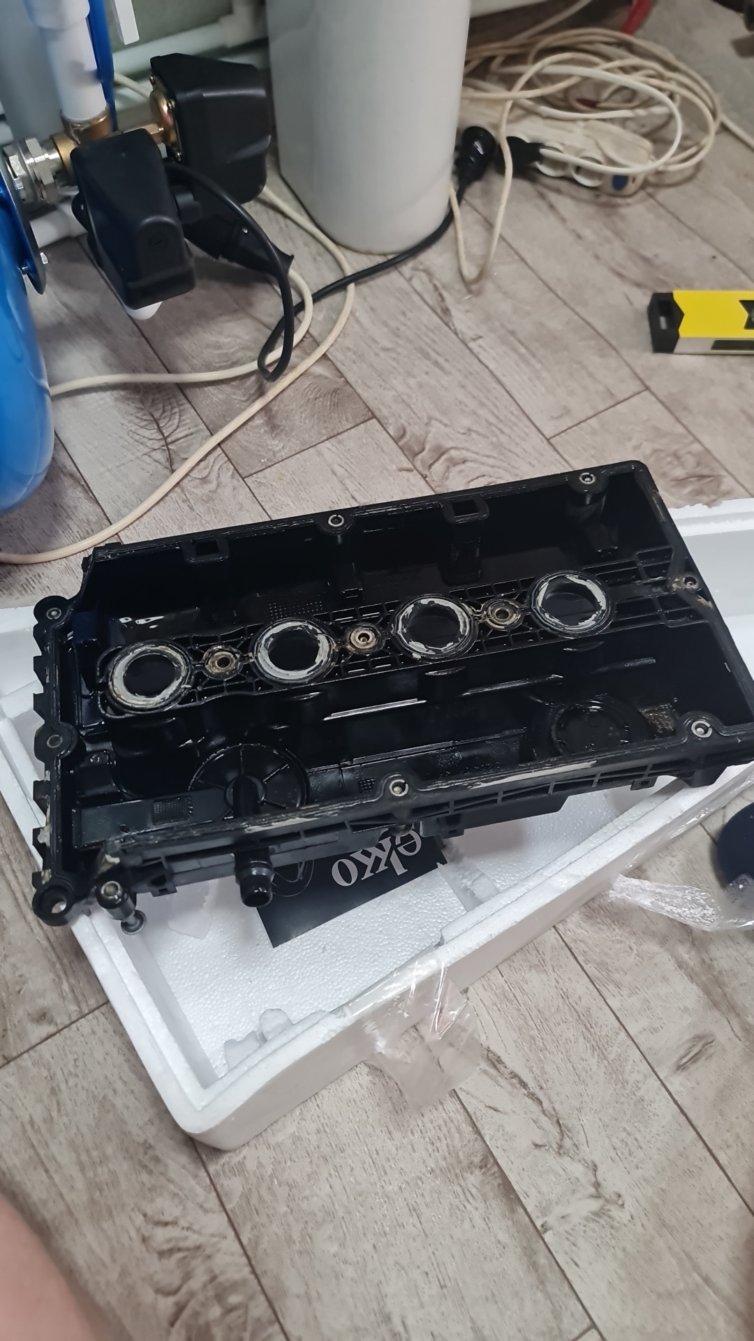

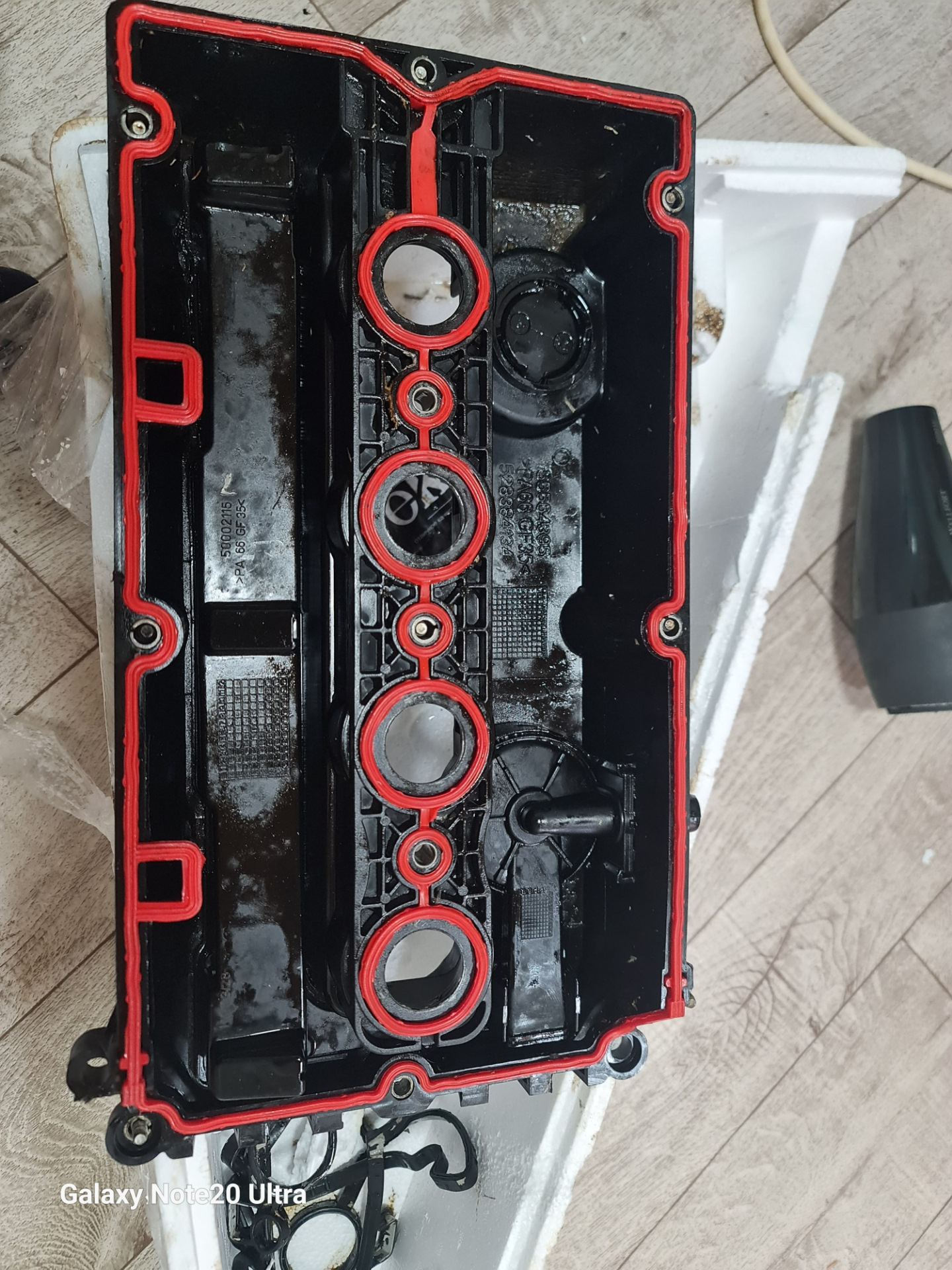

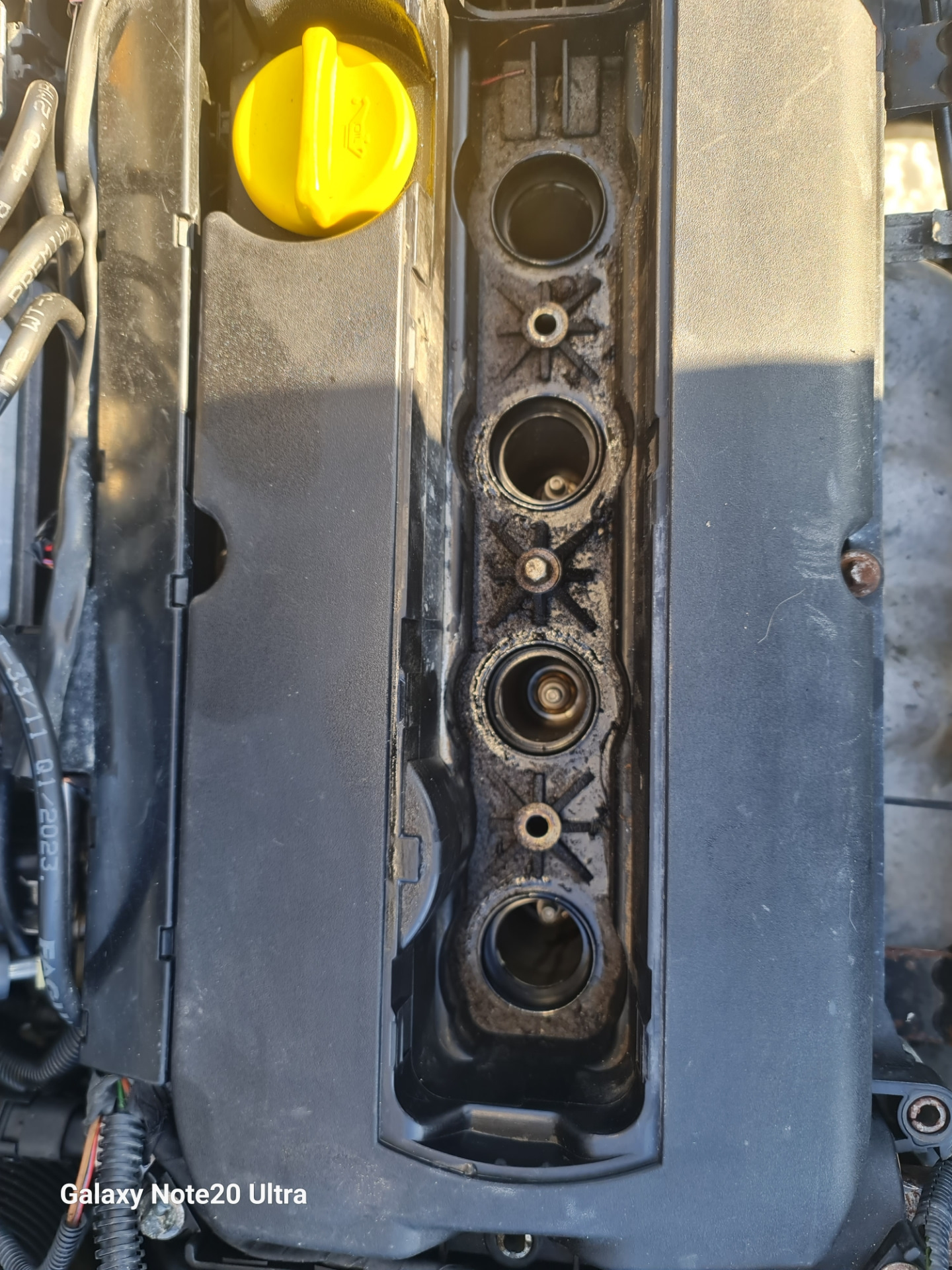

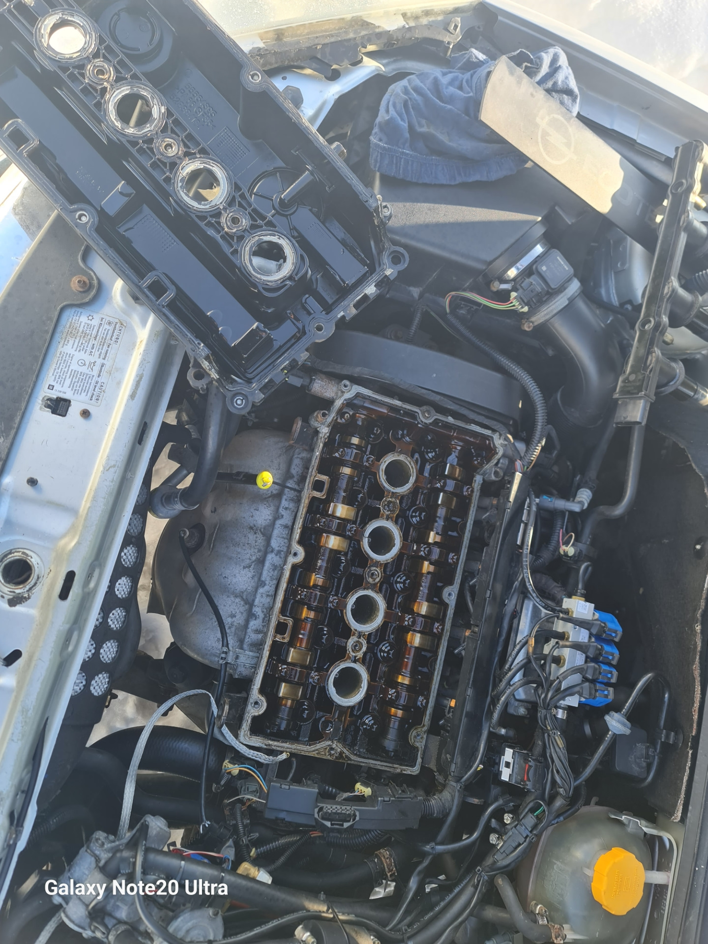

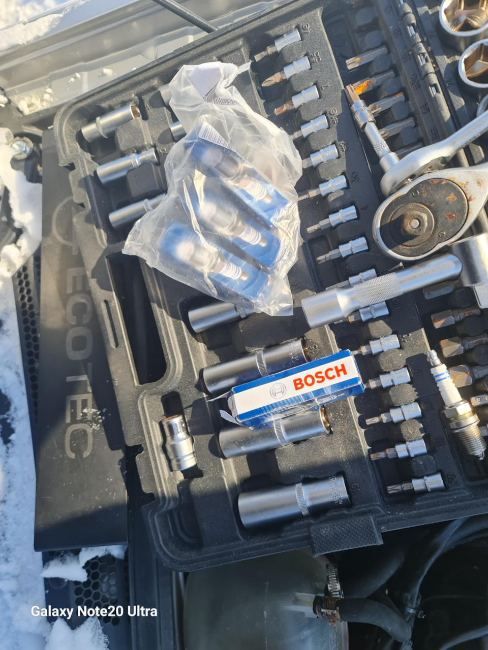

Как-то раз машина не завелась. Было холодно. Решил проверить свечи. Вытащил, а там. Они все в масле. Поменял свечи. Машина еле-еле, но завелась. Ну, сразу понял. Что прокладку пробило? Было решено менять.

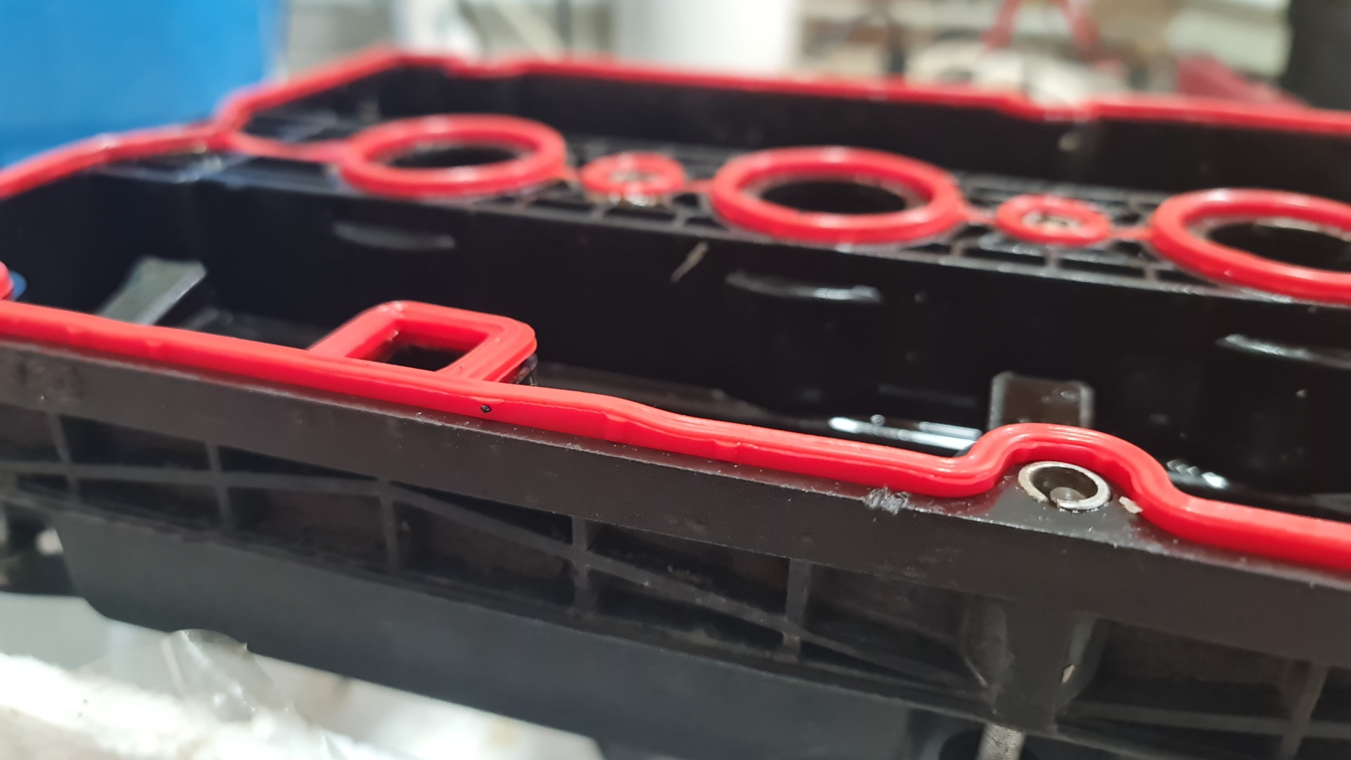

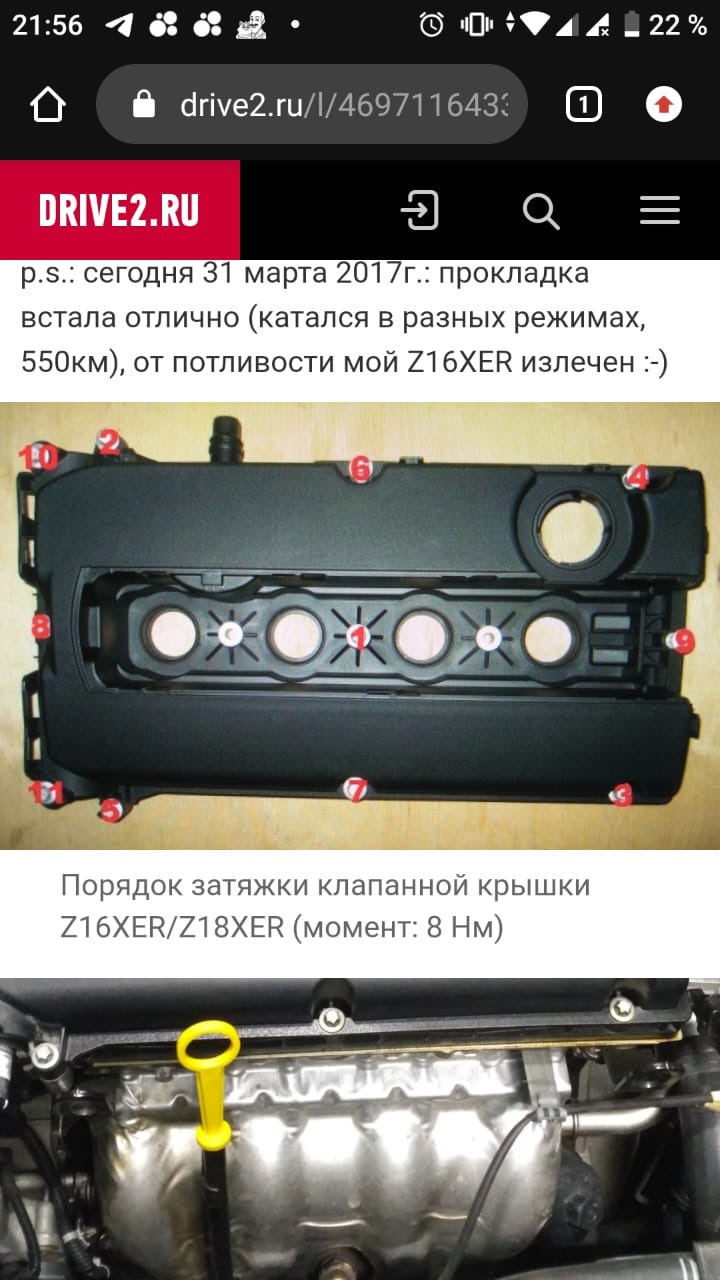

Я бы проверил, не давит ли так из за мембраны.
Динамиком затягивал?
Нет динамика не было
Я специально для крышки динамик покупал и знаешь, от руки никогда в жизни так не получится, если бы тянул от руки то 100 процентов бы перетянул, ну дай бог повезет. А тем кто герметик ложил руки оторвать
Это точно.
Тоже динамик прикупил, отличная штука…
